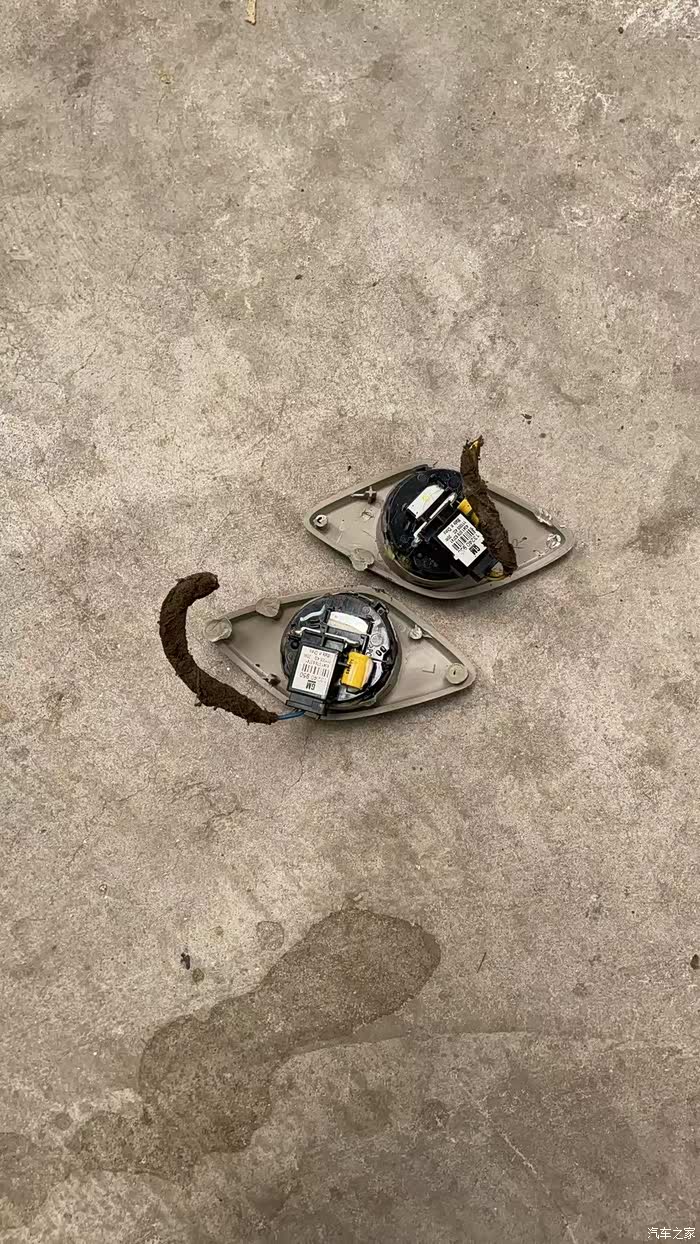

两个后环绕,原车空的,可以完全原装位安装胖头鱼的BOSE环绕,

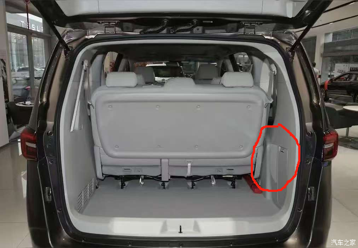

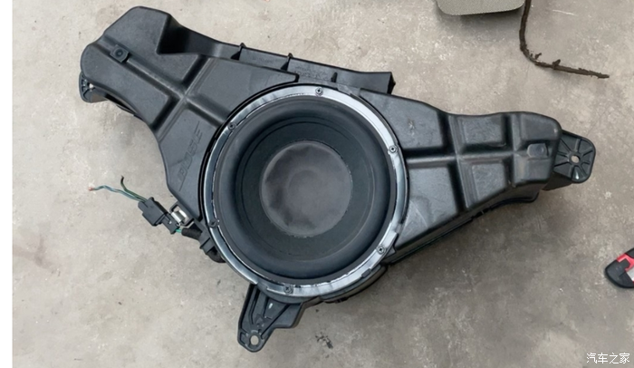

后备箱有原厂预留的BOSE低音安装位置,下图红圈位置,螺栓都留好的,配上螺母固定即可
原厂BOSE低音,效果很赞!

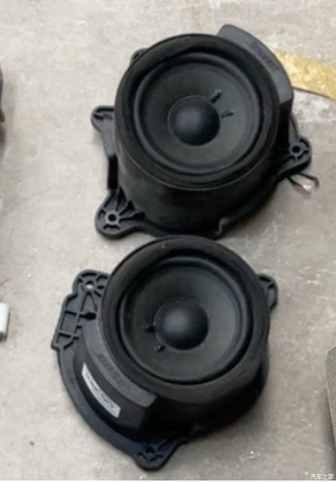

中门喇叭尺寸和安装孔位完全一样,直接替换,无修任何修改(21款的中门原车喇叭插头,和这个喇叭不太一样,需要转换个插头)。

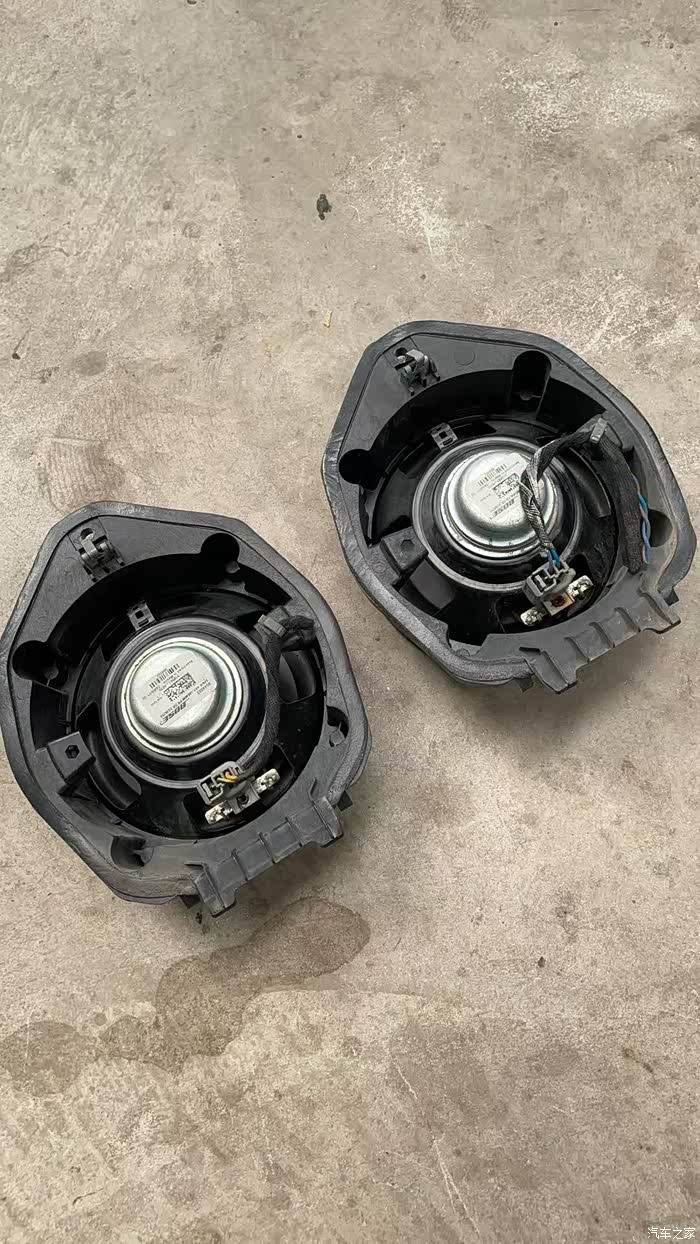

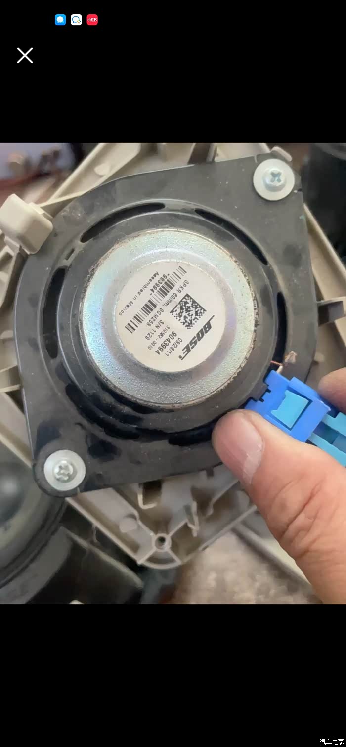

前门两个喇叭,完全无损替换,插头都一样,A柱的高音也一样,无损换装。

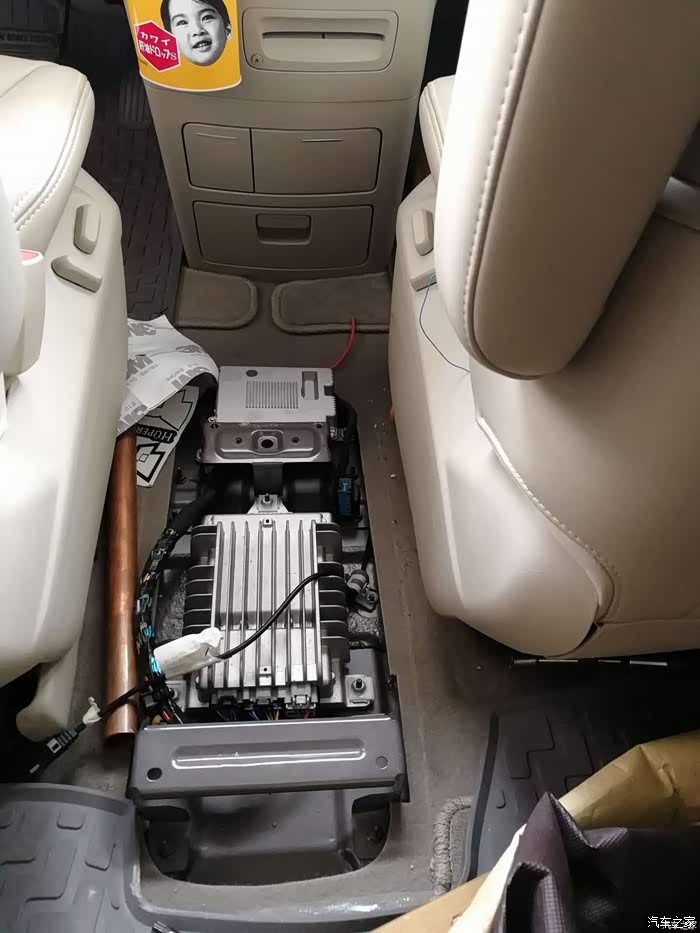

核心部件,BOSE功放,原车扶手箱下面也预留了安装位(更直白的说,是减配了功放),下图是引用论坛车友的胖头鱼的图片,就是这个安装位置,螺栓也是留好的,只不过前一颗螺栓和后两颗之间的距离,变长了一点,需要做两个延长贴片把原车的后固定螺丝往前移一点。依然可以完美安装。
原厂扶手箱两侧自带的散热孔,可以给功放散热。
