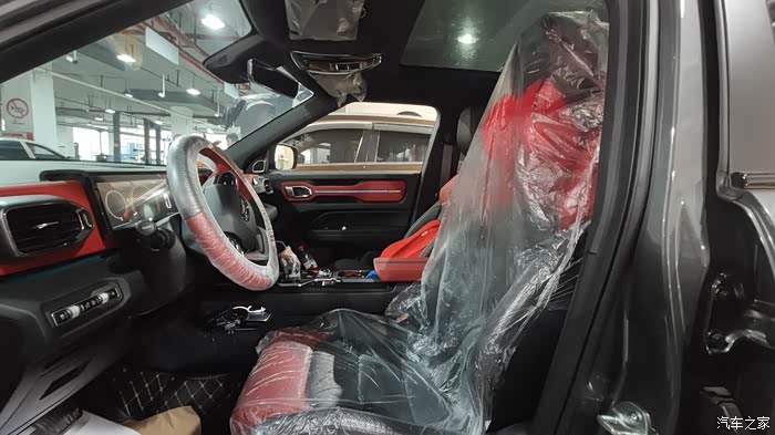

前天19号星期六去4s店做了首保,我去的比较早,九点左右就到了。那里会有专门的前台接待,首先接待把驾驶位放了一次性脚垫,套了一次性的塑料座椅套和方向盘套,记录了车子目前的总里程数,询问了车子存在哪些问题。
一次性的套上去看着挺舒服,干净

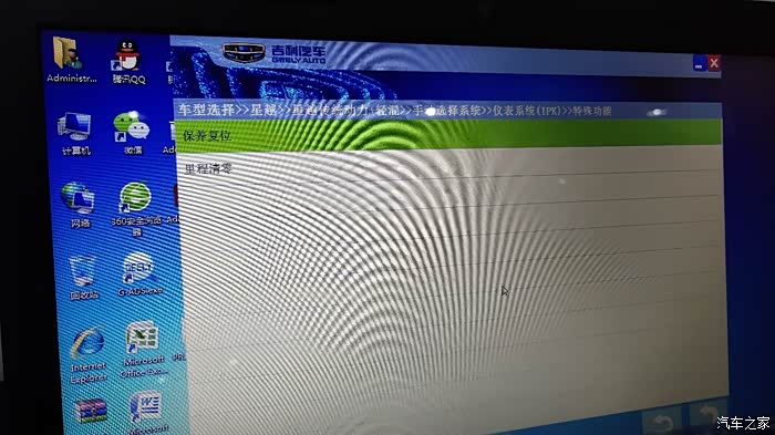

1、车机卡顿,高德地图导航卡机一次,重启也如此。
4s店解决方法:车机升级,数据清零。

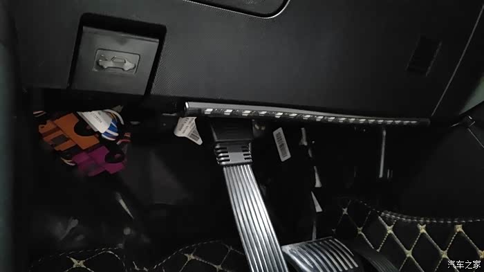

4s店解决方法:车机升级,数据清零。
4s店的车机清零软件
电脑连接icon车机的数据线

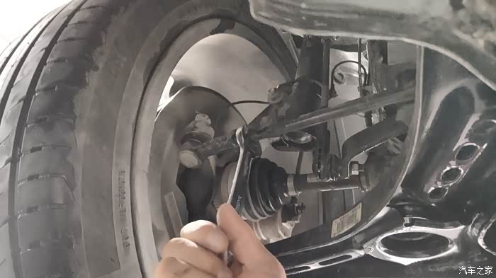

2、跑直线方向盘是倾斜的。
4s店解决方法:师傅带我去公路上试车,跑了好几转,帮我调正了方向盘。首保结束我开出去放正方向盘轮子还是有一些跑偏,于是我又开回去跟师傅出去试了一圈调正了一下,最后解决了直线跑偏的问题。
调整跑遍的问题

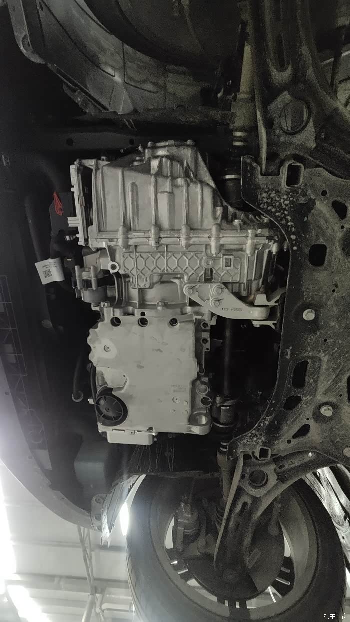

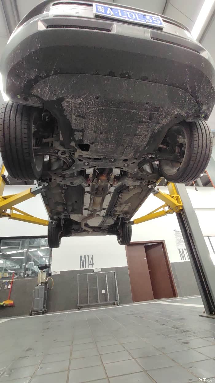

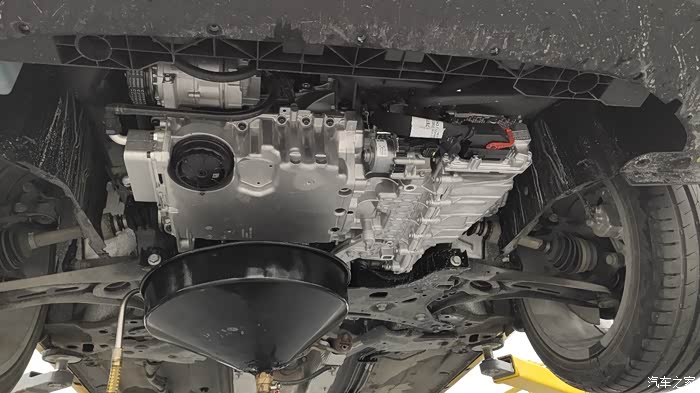

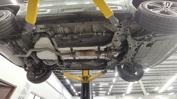

今天我是第一次看见爱车的底盘真面目,漂亮!
底盘完整图
侧看底盘真面目

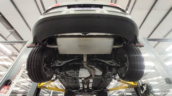

尾部特写

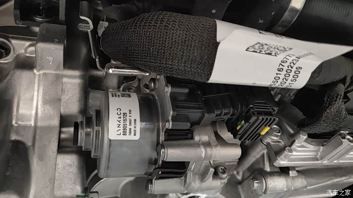

icon的心脏
领克logo
机滤壳上的领克logo

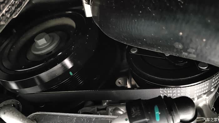

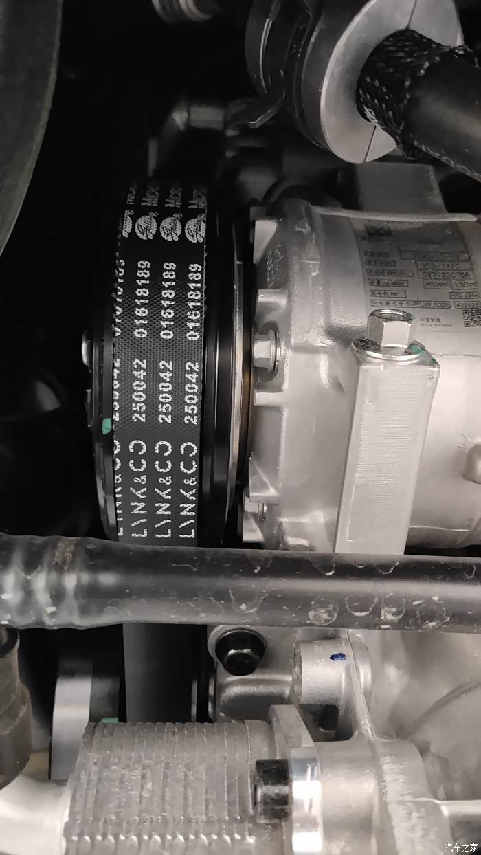

皮带上的领克logo

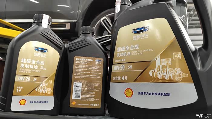

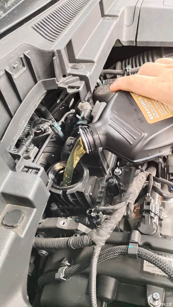

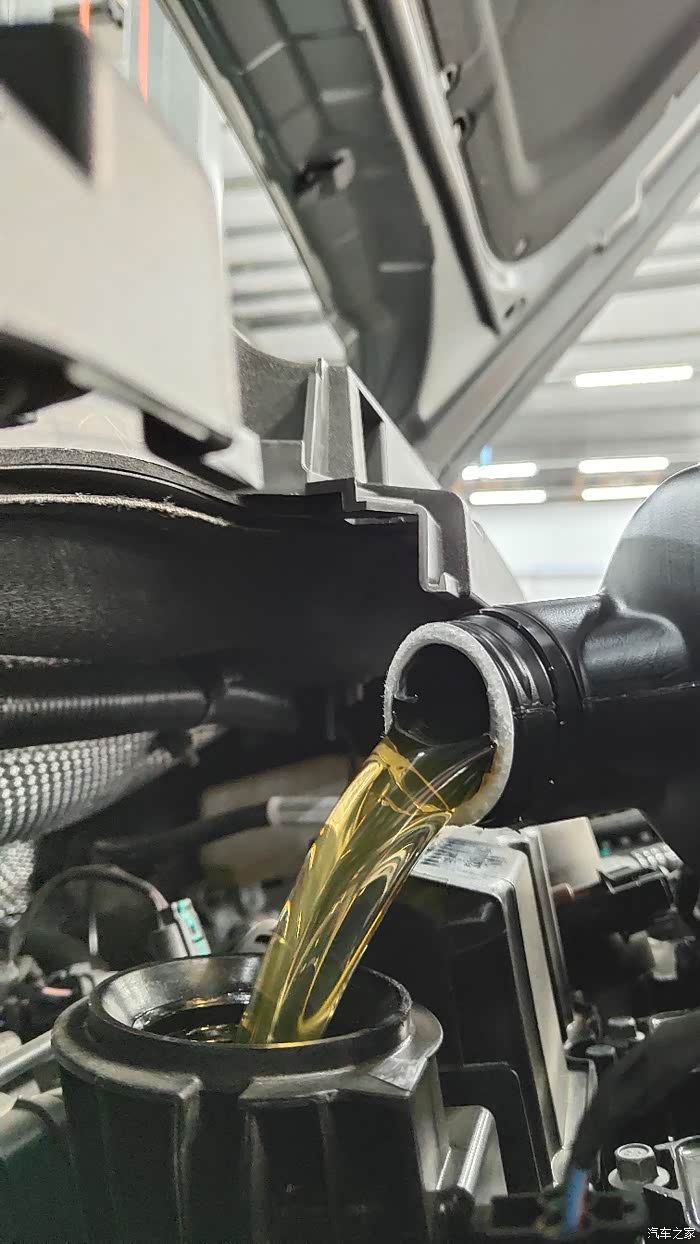

首先师傅会把车开到三楼操作间,换机油:一瓶4L+两瓶1L,一共6L。icon肚子挺大,喝了接近6L,还剩了一点我拿回来了。
壳牌超级全合成机油OW-20

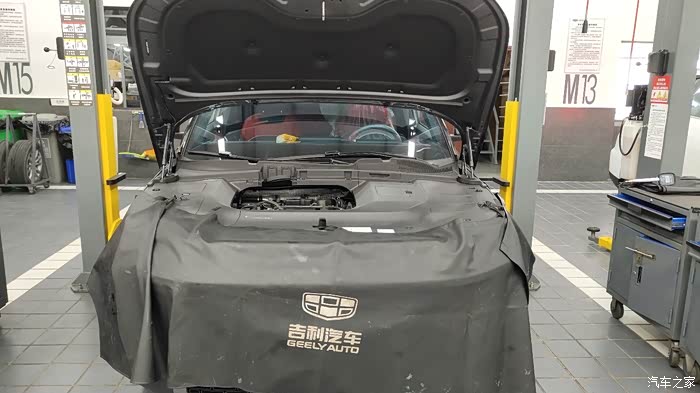

换机油之前,在周围挂上了围裙
吉利汽车牌围裙,保护好车身干净

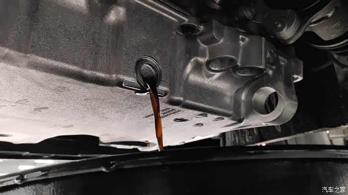

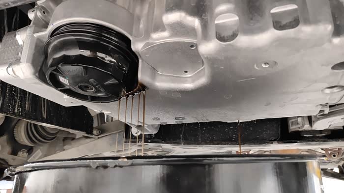

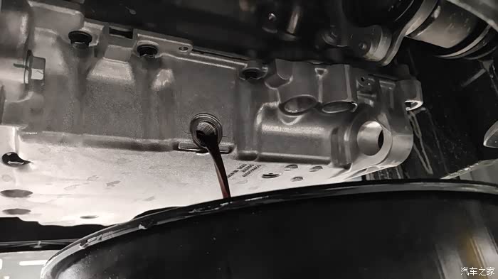

放出厂时候的机油
颜色挺深的,好黑
新注入的机油好干净,剔透.
这是小瓶1L的,接近两瓶

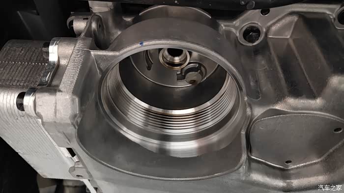

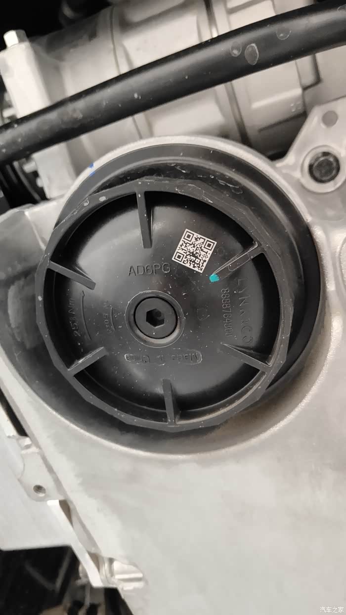

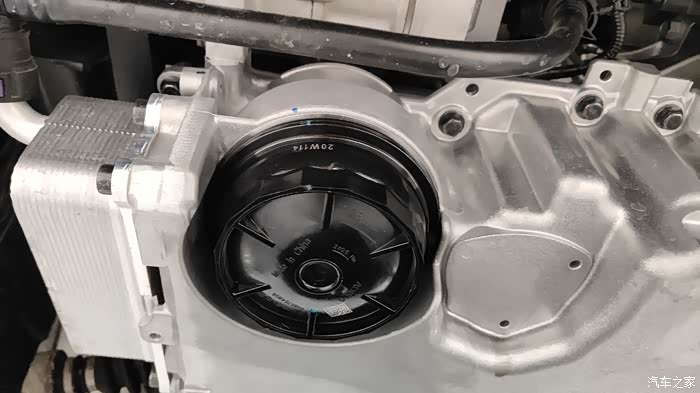

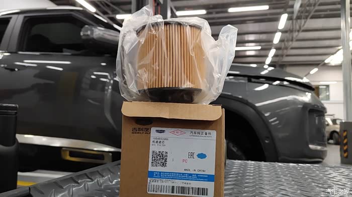

放机油的时候师傅换了机滤
机滤芯
准备取掉出厂的机滤
领克的logo
拧松机滤
放完之后师傅用帕子擦拭干净
安装上新的机滤,干干净净

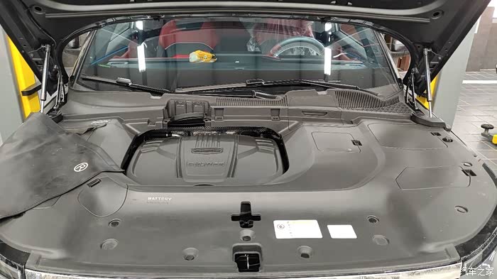

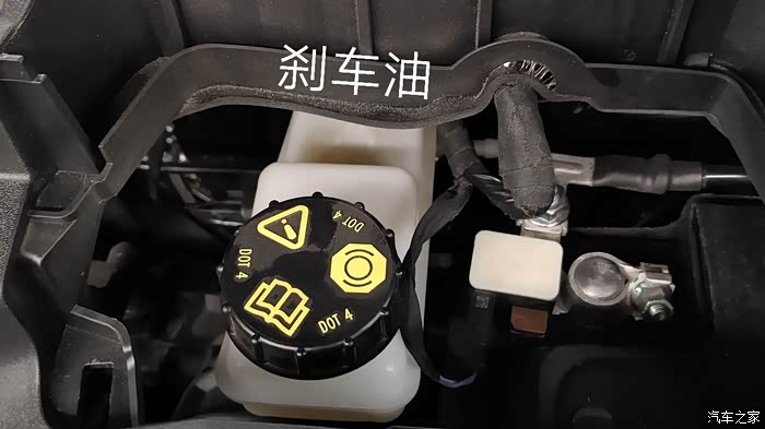

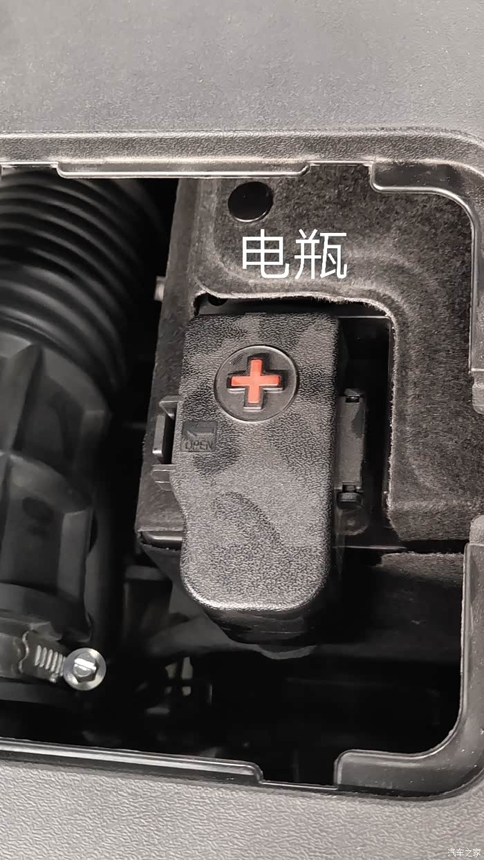

最后师傅打开电瓶盖和刹车油盖看了一下
电瓶的位置
装刹车油的样子

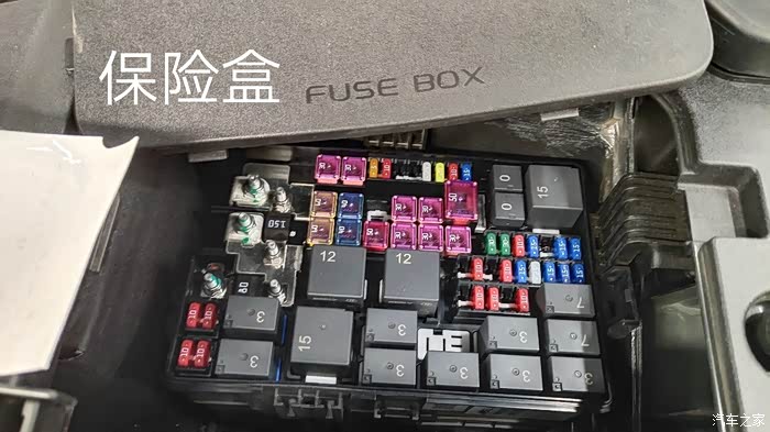

保险盒盖下的真面目

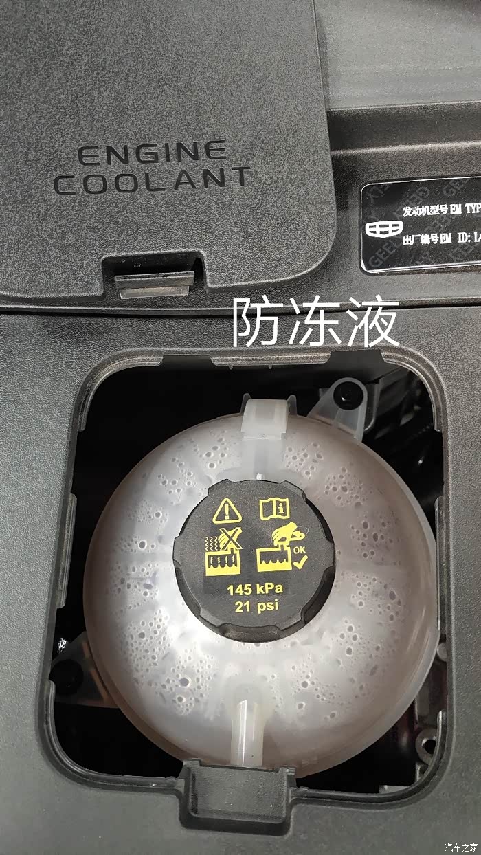

防冻液盖下的真面目
全部盖有隔音板盖,全密封

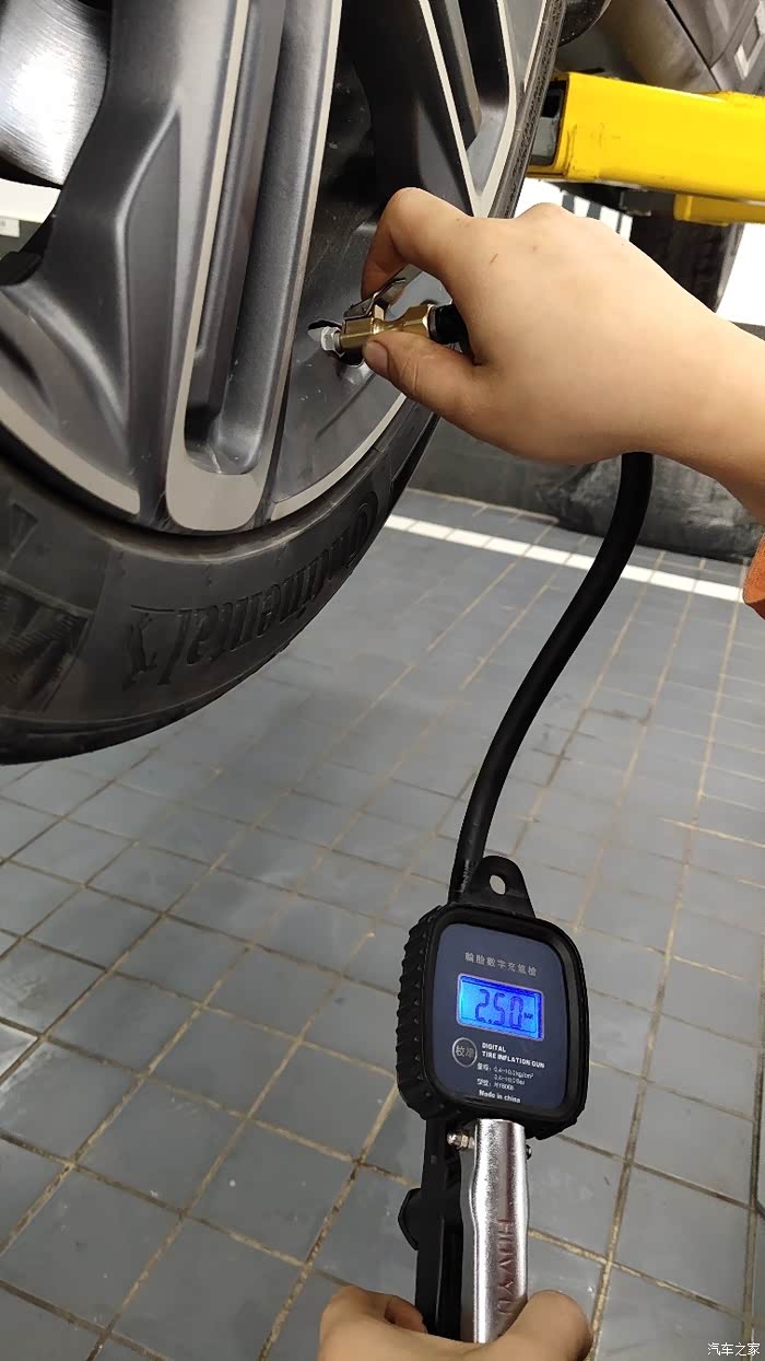

测了四个轮胎的胎压,全部调至2.50
