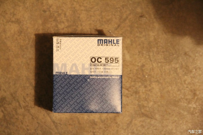

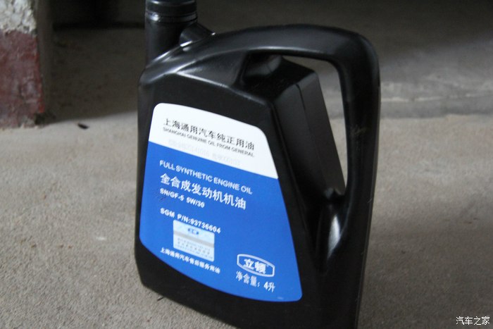

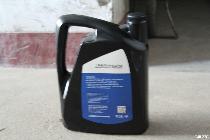

自己在网上购买了机油和滤芯,机油是通用专用的,不管是不是真的了,只要能用7000-8000公里就可以。

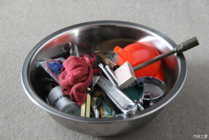

准备好各种工具

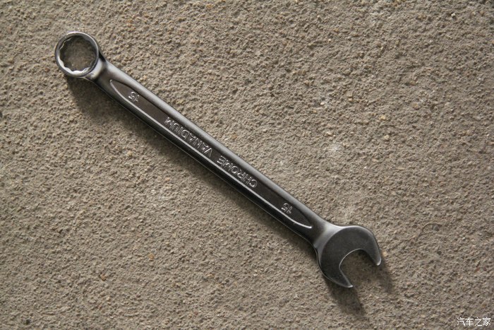

1.15#扳手,自己到五金商店采购的 ,要那种一头是梅花另一头是叉形开口的,比较适用,用于放机油的螺丝,我的是09款的,不知道其他车友的是不是也是15号扳手。
买了个废物,15#扳手,也许其他地方能用,我没什么用了,车友如有需要的可来索取,看图

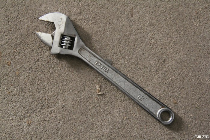

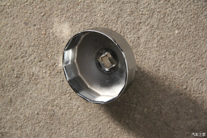

2.活动扳手和机油滤清器上的大的套头(网上花8元买的不锈钢的,连邮费20)下图这种

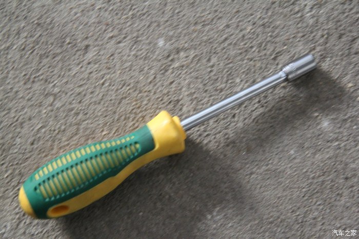

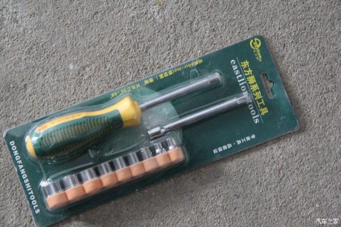

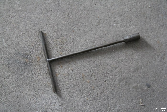

3.小的套头,可以拧开空气滤清器的,记得好像用的是8#的

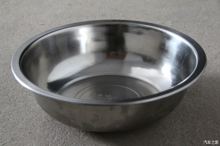

4.不锈钢盆,最少能装下4L的机油,小心烫着。

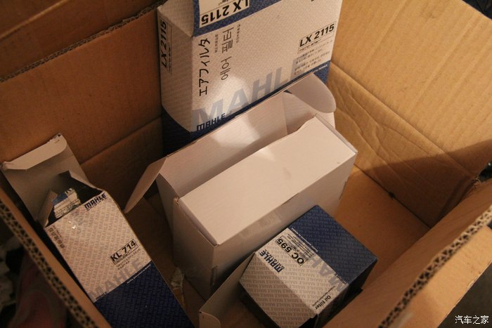

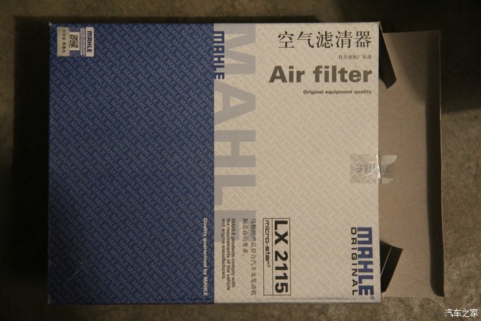

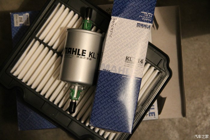

购买的各种配件

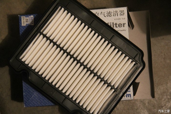

    第三步:把空气滤清器盖打开,更换滤清器。

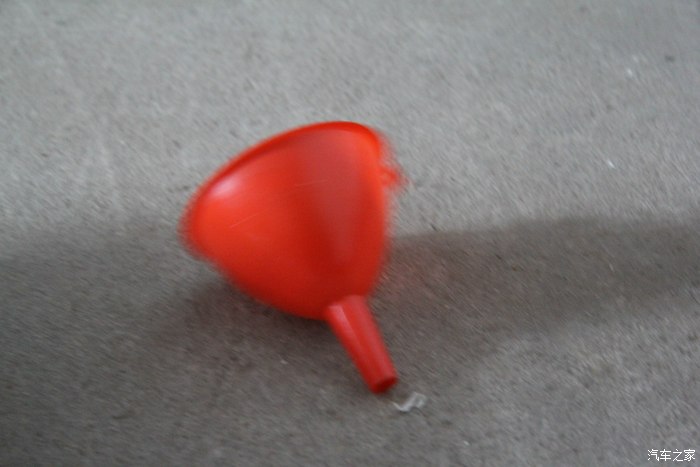

这个是收集废机油的漏斗
这些是收起来的工具
大功告成,没有更换汽油滤芯,等有时间再换,共计花费1个小时,机油198,滤芯套装56,工具37,其他自备。
