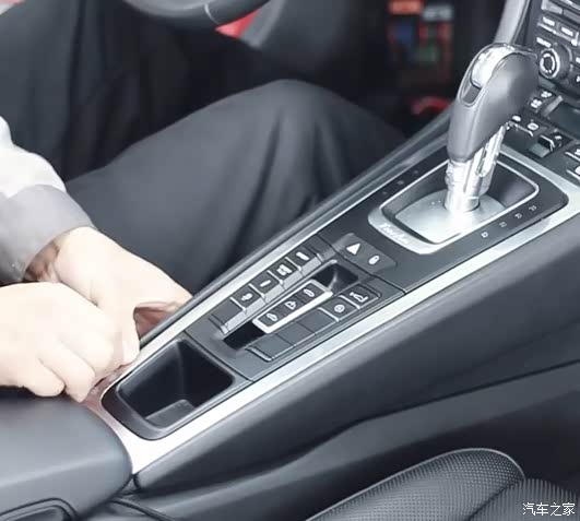

1.用翘板拆下挡位两侧护板(如图)

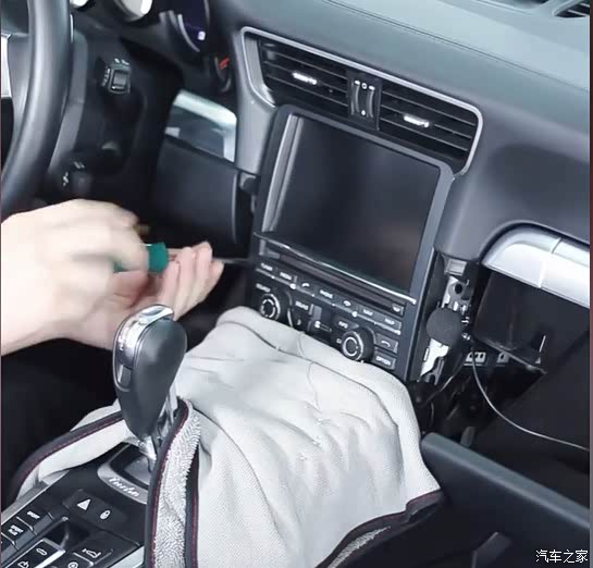

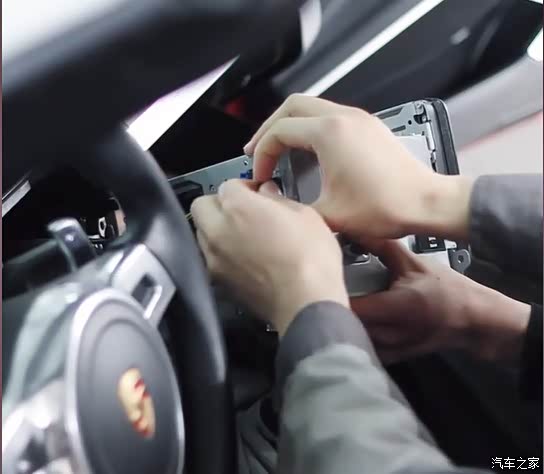

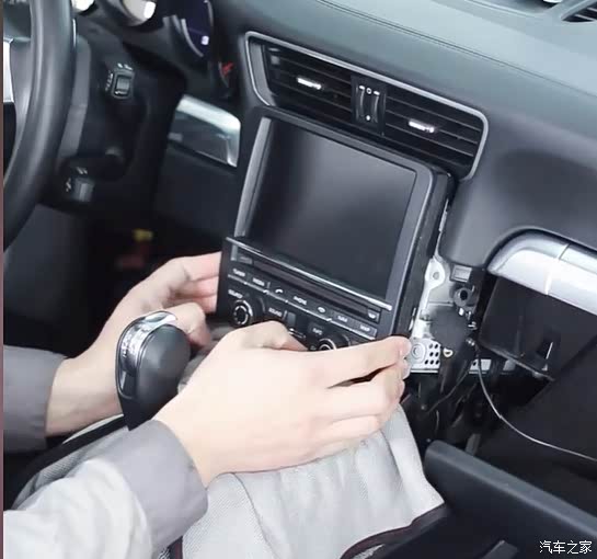

2.用螺丝刀拧下主机四颗螺丝(如图)
3.取出cd机器(如图)
4.拔掉cd机器后面插头(如图)

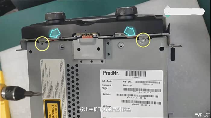

5.拧出主机下方的两颗螺丝(如图)

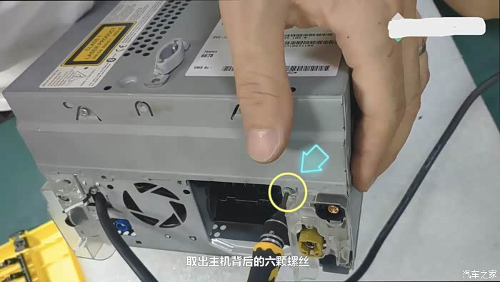

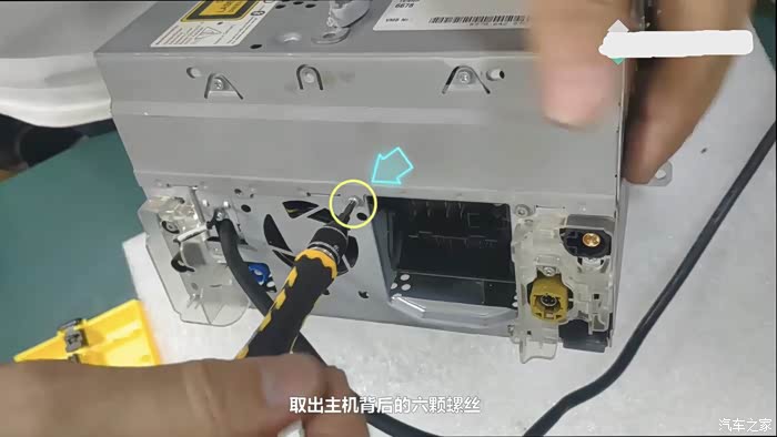

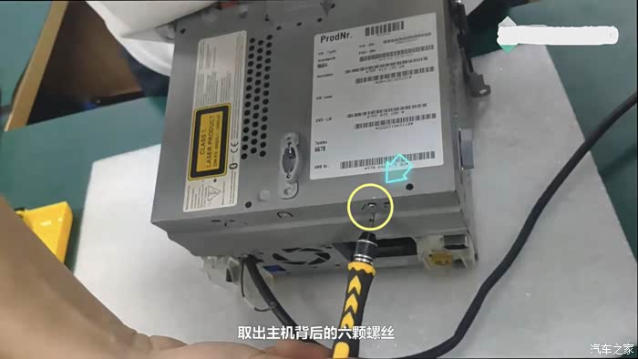

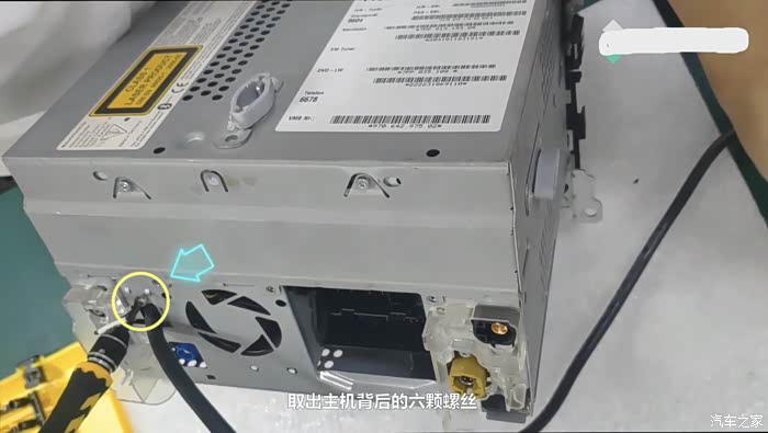

6.拧出主机背面六颗螺丝(如图)

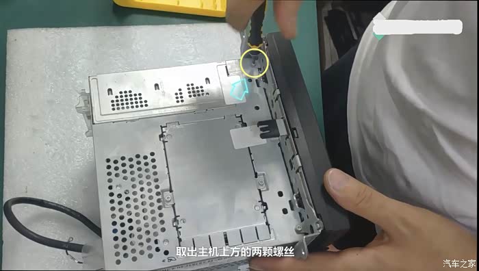

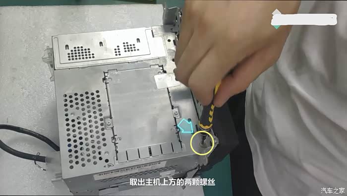

7.拧出主机上方两颗螺丝(如图)

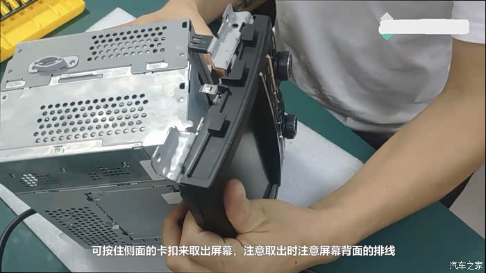

8.按住侧面的卡扣取出屏幕,注意取出时注意屏幕背面排线(如图

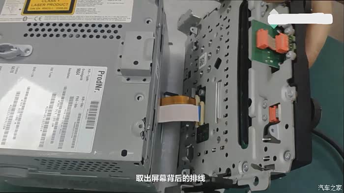

9.拔下屏幕背后排线(如图)

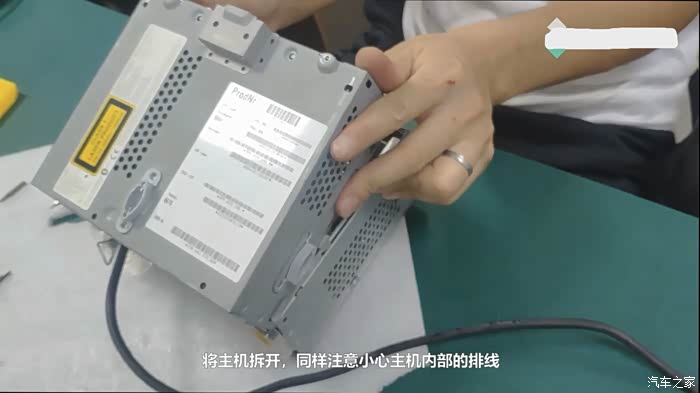

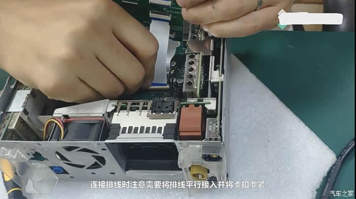

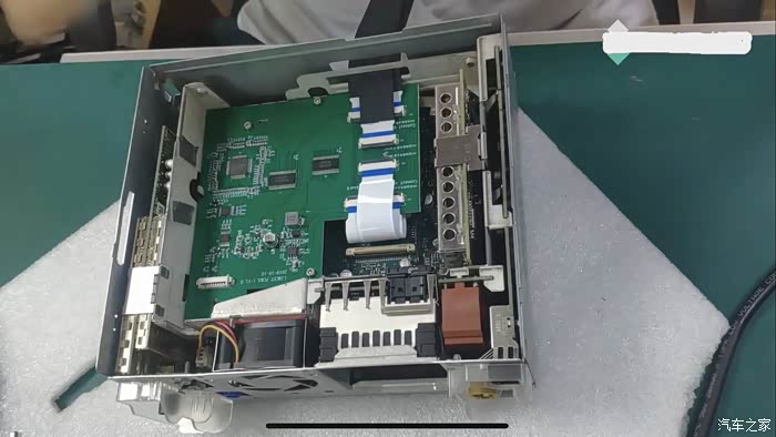

10.将主机拆开,同样注意小心主机内部的排线(如图)
11.将转换版排线相对应插入主板插口(如图)

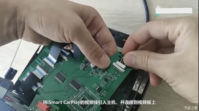

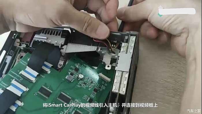

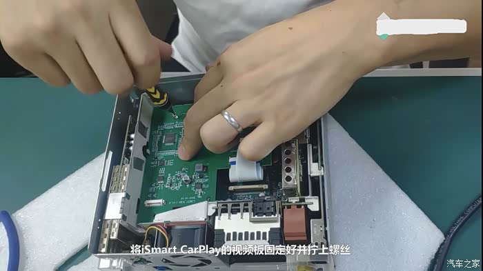

12.将模块视频线引入主机,并连接到转换板上(如图)
13.将转换板用螺丝固定好(如图)

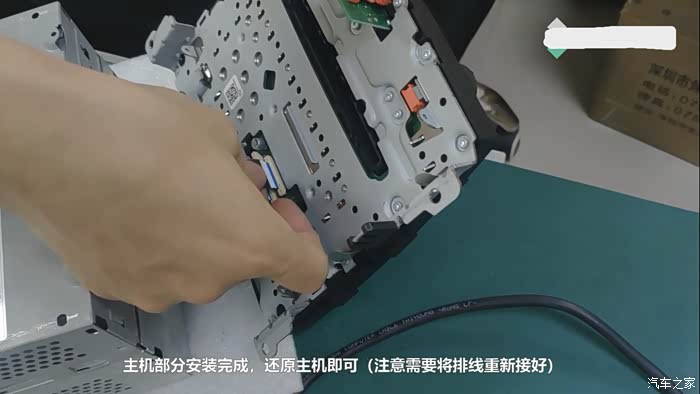

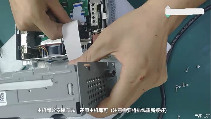

14.还原主机即可(如图)

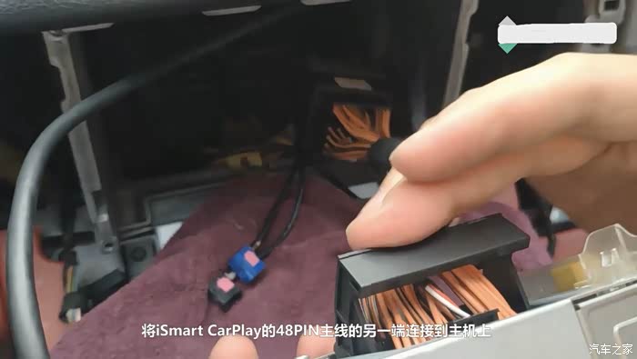

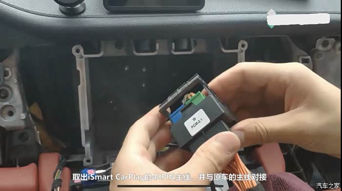

16.将模块电源母插头与原车电源插头对插(如图)

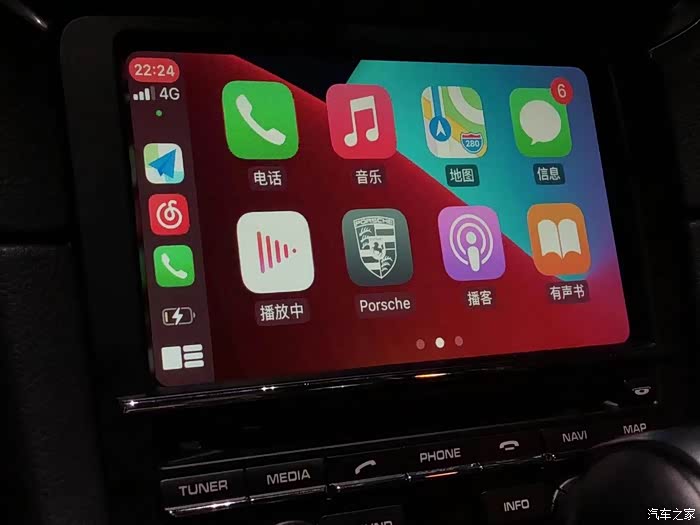

17.将模块公插头插入原车cd 恢复即可(如图)

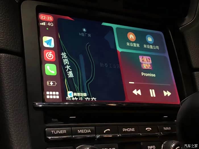

智马力carplay多功能模块
* 苹果手机 有线+无线CarPlay功能自动切换
* 苹果手机 视频播放功能
* 安卓手机 无线+有线CarLife功能
*华为手机 Hicar车载功能
* 安卓手机 视频播放功能+反向控制手机+镜像手机自动熄屏
* 播放U盘无损音乐同时使用Carplay导航
* USB 高清视频播放功能+无损音乐播放功能
* AHD高清智能轨迹倒车影像/ AHD高清智能右侧盲区影像/360全景3d影像(原车操控)
