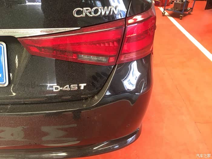

今天的主角14代2.0T皇冠。黑色给人的感觉就是稳重。

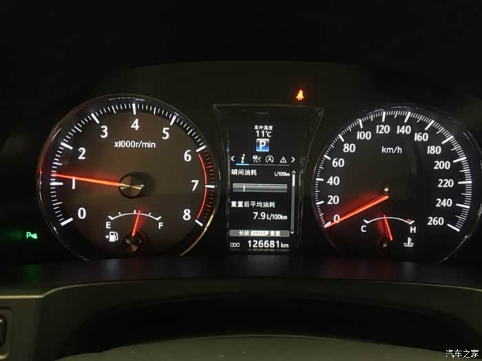

现在的公里数126681公里。因为是单位用车所以只有一年半的时间就跑了十二万公里。

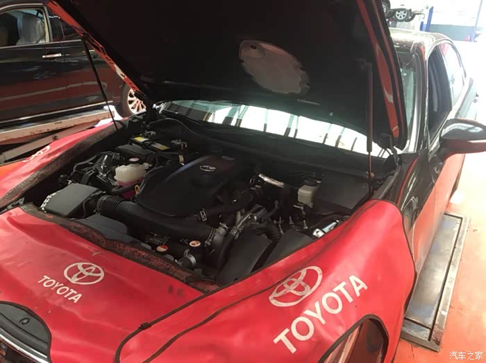

准备保养了。叶子板护罩是不可缺少的防护措施。

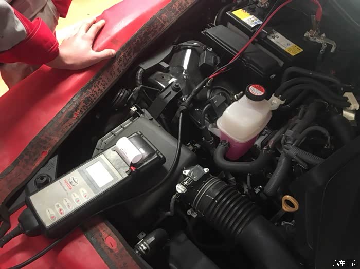

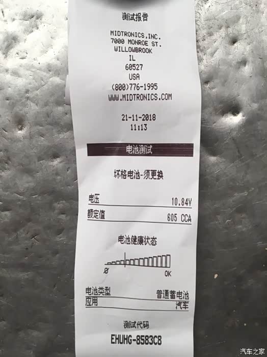

因为最近感觉启动没有劲,所以让师傅检查电瓶。

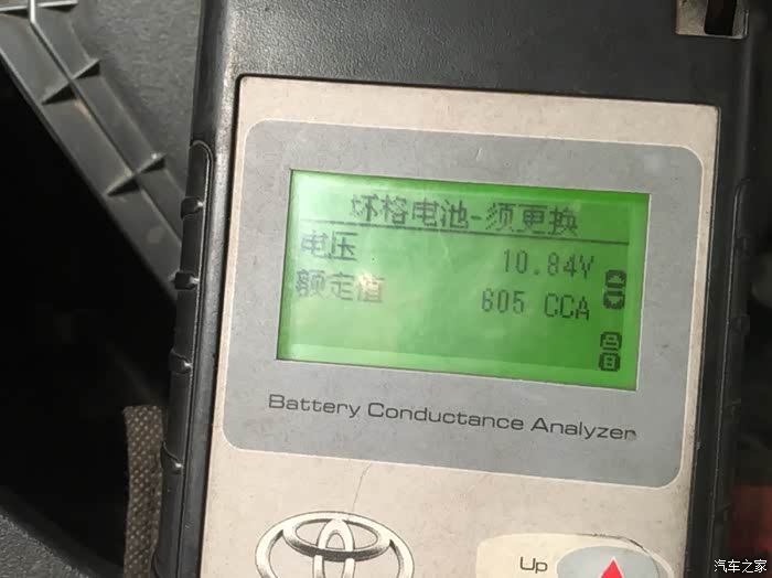

果然电瓶还是有问题的。内部坏格,这个情况用万用表是检查不出来的,只能用专用的电瓶检测仪。
检测仪还会把检测结果打印出来,电瓶已经不行了。因为这款启停车辆专用电瓶需求量不大所以4S店还没有现货,只能订货以后再来更换。

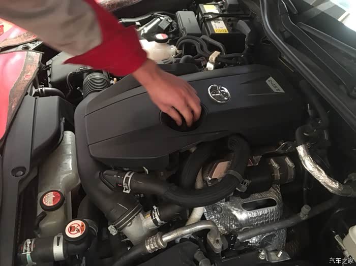

D-4ST双涡管涡轮增压的缸内直喷发动机。

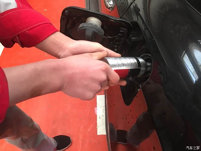

这个喷油嘴清洗剂也是需要每次保养都添加的,因为2.0T发动机属于缸内直喷发动机,喷油嘴拆下来清洗的可能性不大,只能往油箱里面添加。
师傅正在添加喷油嘴清洗剂。

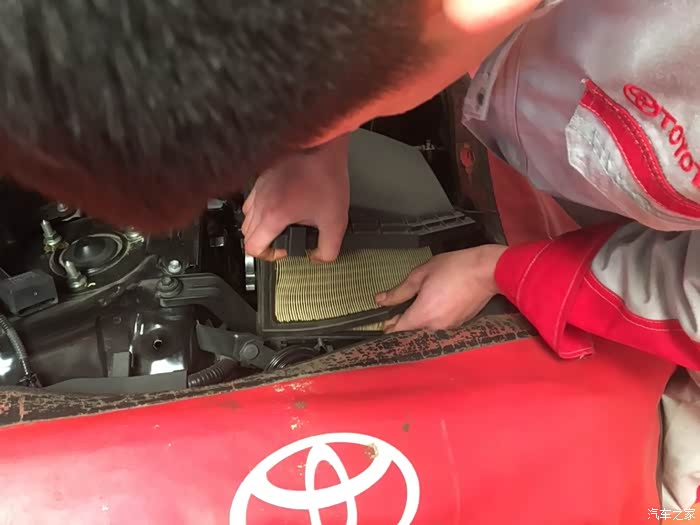

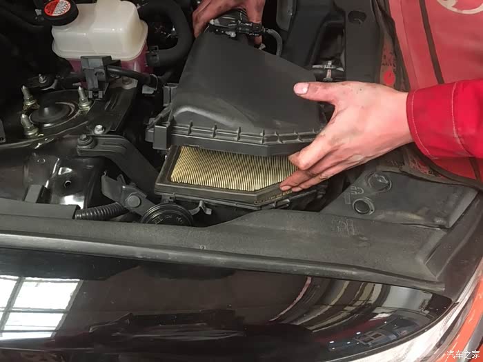

拆卸空气滤芯进行检查。
拧开机油加注口盖。放油的时候速度还快点。

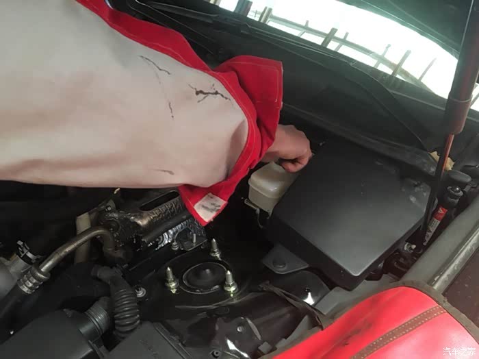

检查涡轮增压散热器冷却液液面。
检查制动液液面。

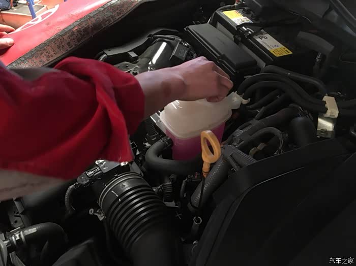

检查发动机冷却液液面。

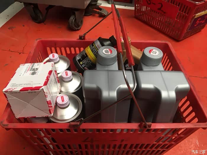

这次保养使用的油料。

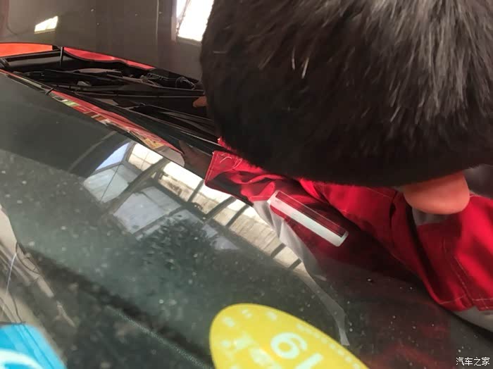

开始检查雨刷片有没有破损老化。

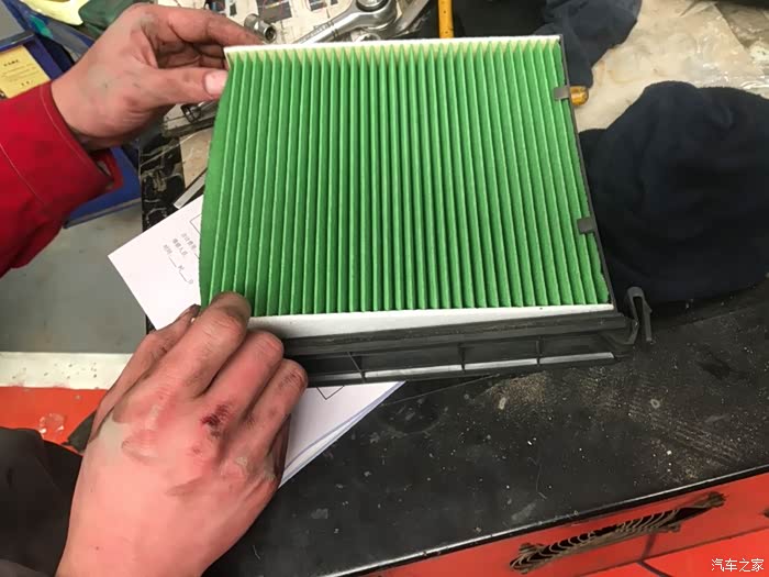

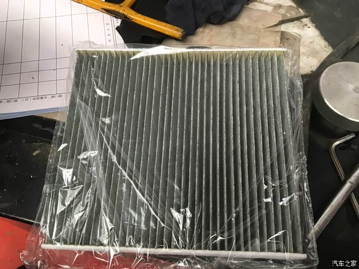

拆卸空调滤芯,空调滤芯看起来特别脏了。需要更换一下了。

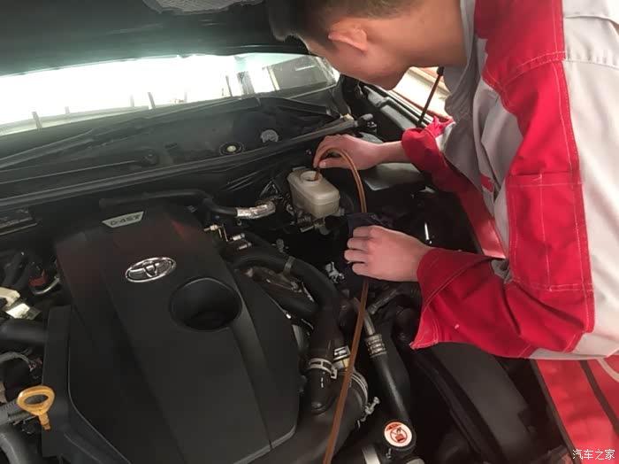

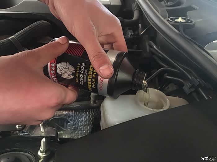

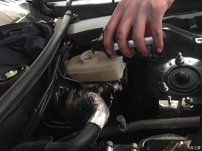

开始抽刹车油了。抽出油壶里面旧的刹车油。
再把新的刹车油加进去。这只换的是刹车油壶里面的,管路里面的刹车油是抽不出来的,只能在下面刹车分泵的放油螺丝上面把管路里面的刹车油排放出来。

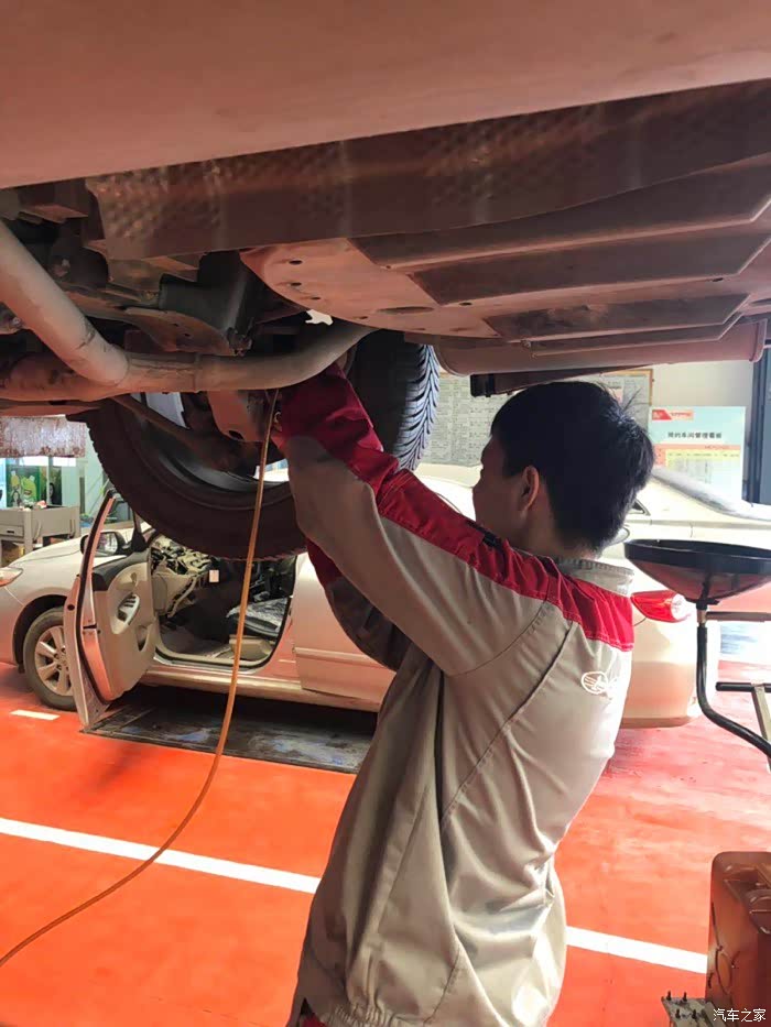

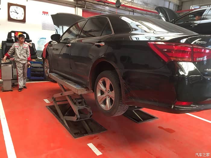

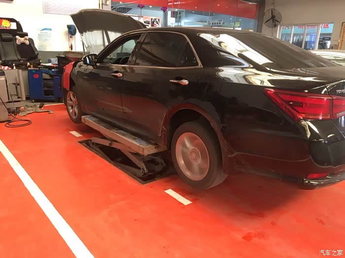

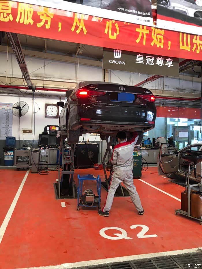

举升车辆,准备换油。
因为新皇冠底盘上面增加了不少加强筋,所以放油还是比较碍事。用个抹布档一下就溅不到车身上了。

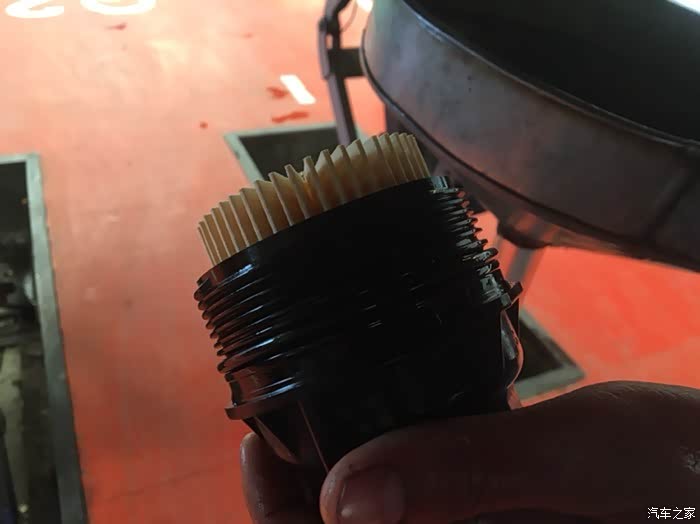

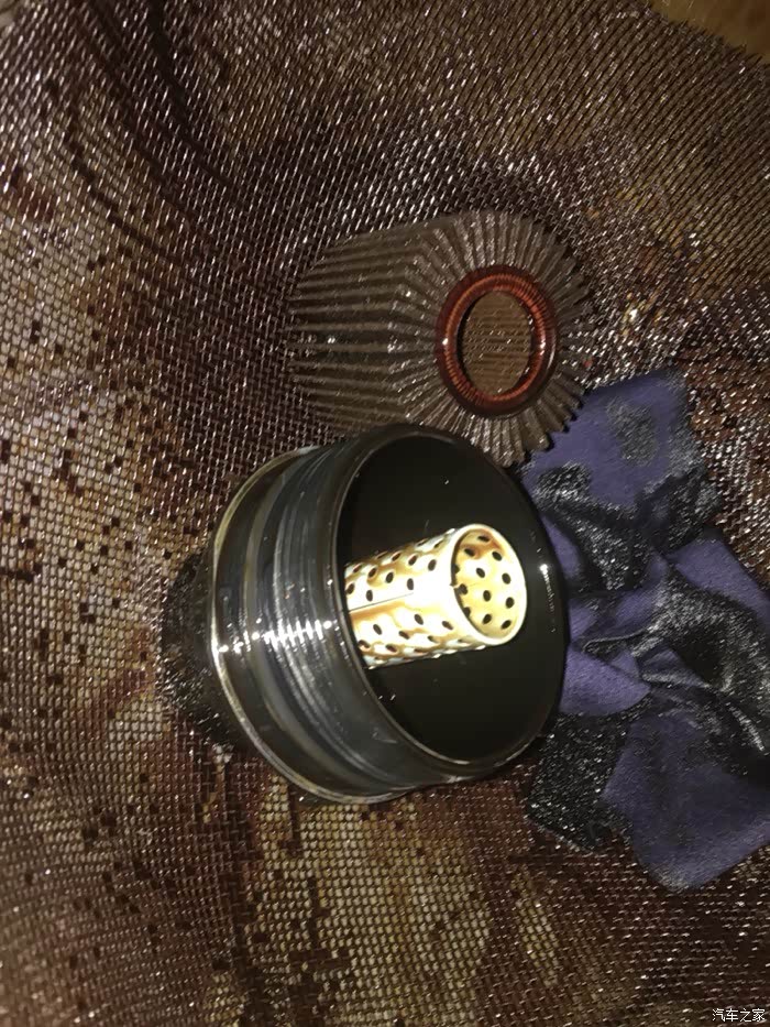

拆卸掉机油滤芯。为了环保滤芯都是纸质的了。只换芯不换壳。
安装新的机油滤芯到滤芯壳上。

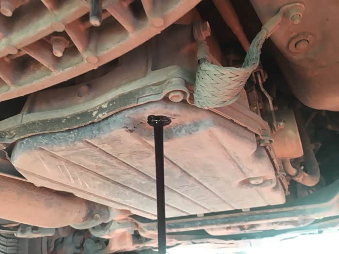

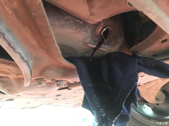

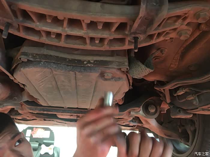

排放变速箱油,需要拆开这个小螺丝。
老长时间没有更换了,变速箱油都是黑色的了。跟酱油一样。

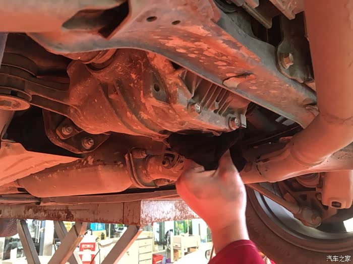

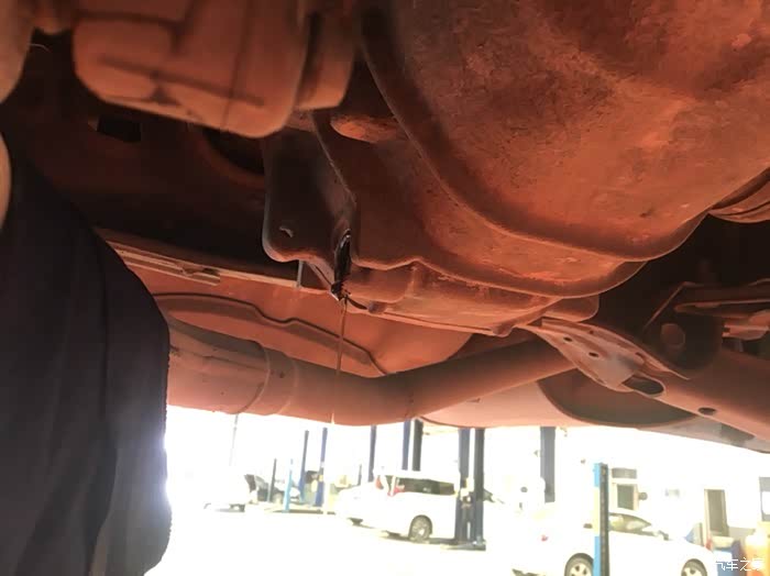

排放掉后桥油。

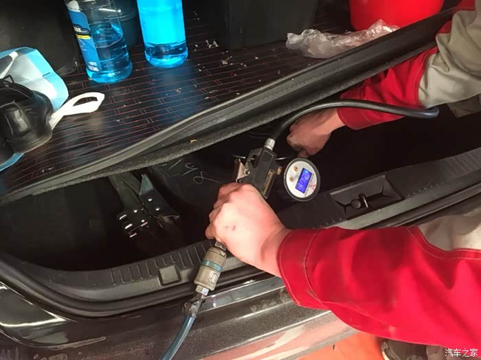

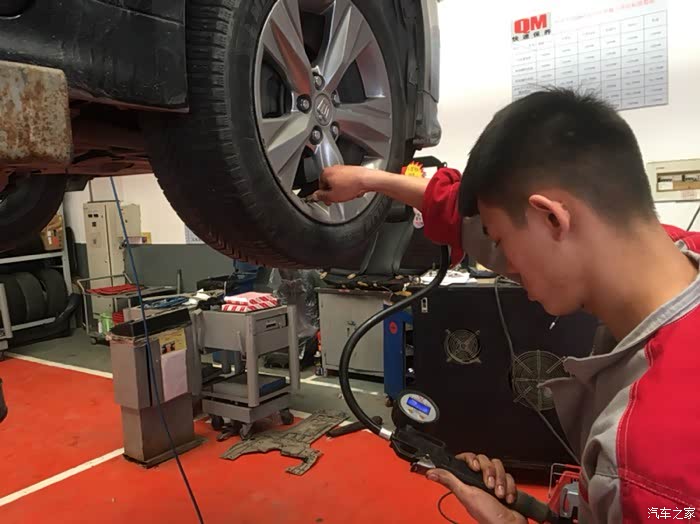

在放油的这个时间师傅安排的比较合理,旧油需要流一会,为了不耽误时间师傅开始测量轮胎气压,检查底盘悬挂。

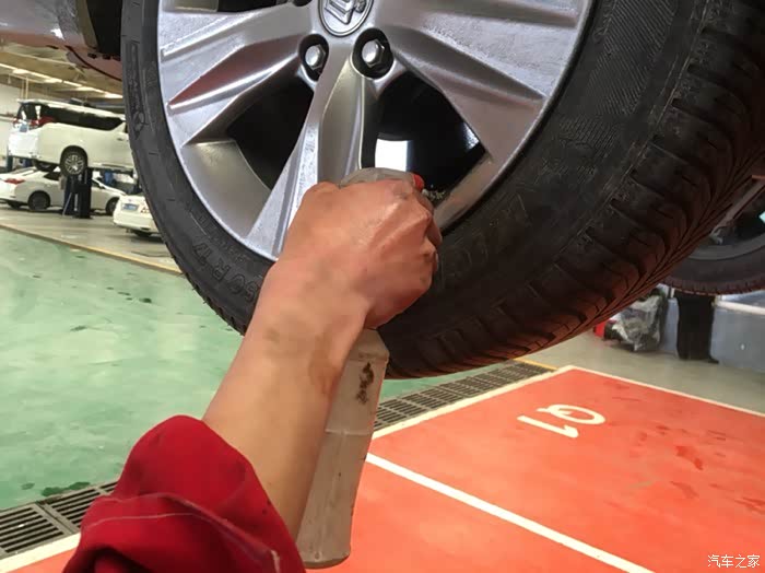

测完轮胎气压。用泡沫水涂抹到气门最上,检查是否漏气。

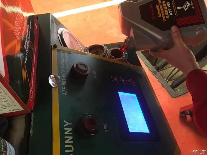

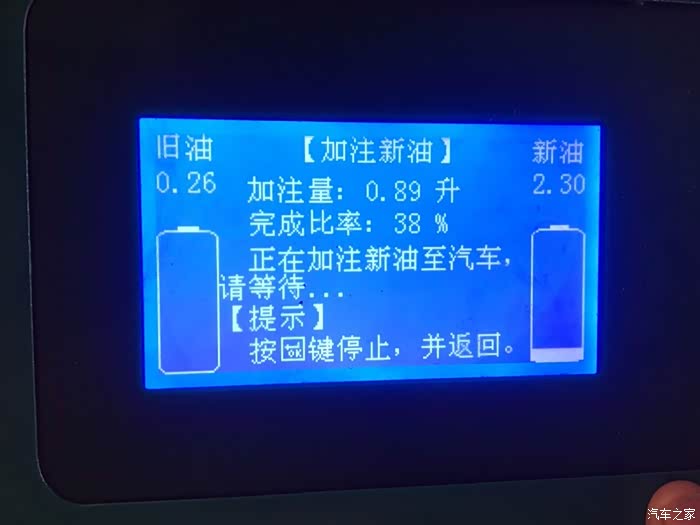

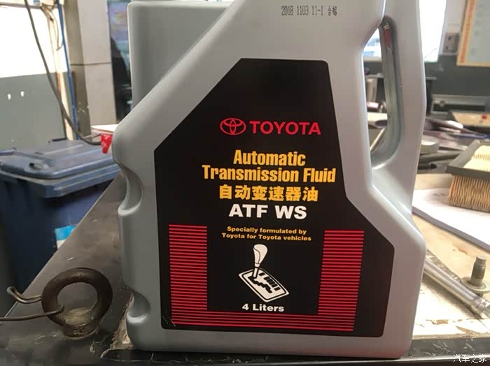

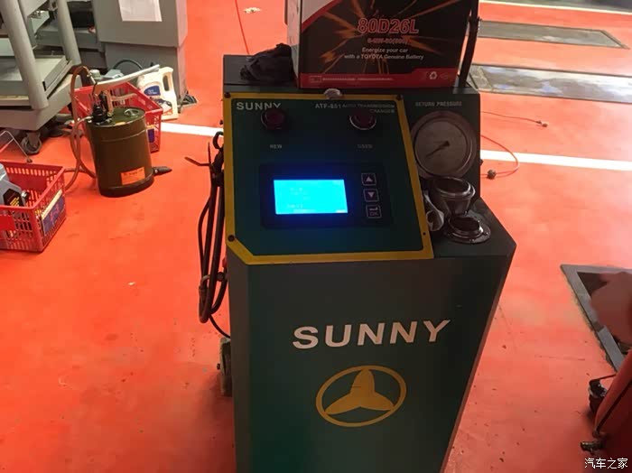

这是用来专门更换自动变速箱油的机器。
因为新皇冠变速箱不是CVT变速箱,所以还是用这种普通的丰田专用自动变速箱油。
师傅在把变速箱油加入机器中。
开始加注新的变速箱油到变速箱里面。

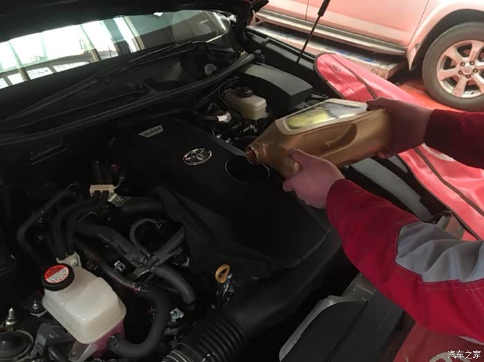

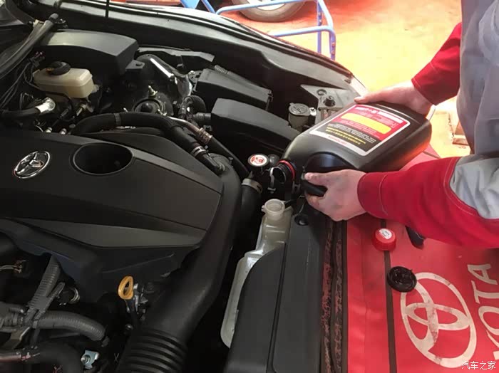

加注机油。这辆车用大概四升半机油就够了。一大桶一小桶机油,用的也是丰田里面级别比较高的SM0W-20的机油。
启动车辆,开始循环更换变速箱油。

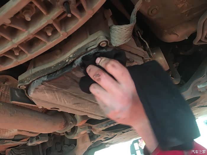

最终检查完变速箱油液位。紧固观察孔螺丝。用抹布把上面的油渍擦干净。
差速器上面的油渍也擦拭干净。

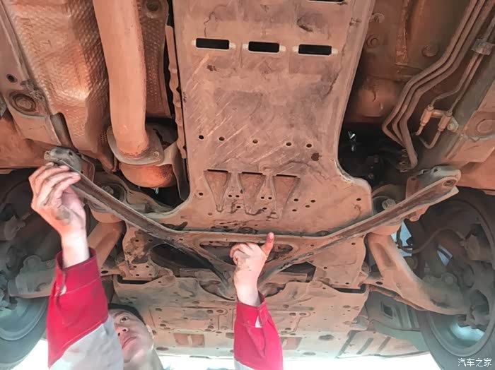

安装变速箱下部的加强筋。

最终把刹车油补充到规定位置。
师傅帮忙添加一点防冻液。
安装空气滤芯,这个滤芯没有更换,只是用压缩空气清洁一下。

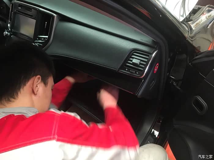

空调滤芯更换一个新的。毕竟健康才是首位的。
滤芯装到托架上面。
安装到鼓风机位置。需要把手盒拆掉。

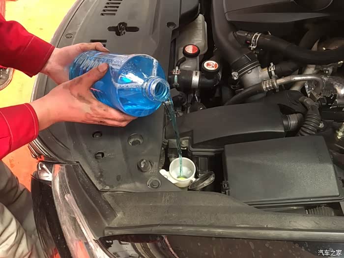

添加玻璃水。
天气寒冷,一定要添加防冻玻璃水了,要不然很容易冻坏玻璃水壶电机。
测量备胎胎压。

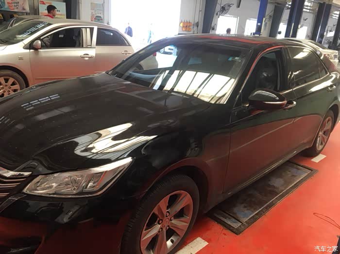

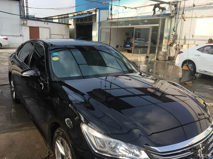

所有保养工作都已经完成,师傅帮忙把车清洗干净。漆面上都映出了蓝色的天空……
对于一年跑十二万公里的皇冠来说还真是不多见……这是皇冠的第二次大保养了,不知道小伙伴们都是多少公里做的大保养呢?
