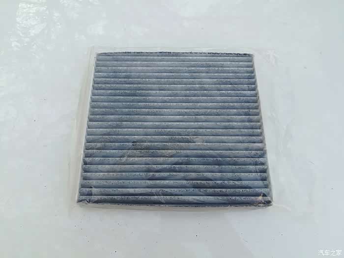

昨天自己更换的空滤,其实空滤和空调滤都是一样的,一个是给汽车提供清洁空气,另一个是个开车的人提供清洁空气,所以也要勤换一下,为了保证车内空气清新,我买的是带有活性炭的滤芯,说是原厂货,但是对比起来肯定不是的,但是比起原车来做工看着也不差,下面来说一下自己更换空调滤芯的过程。
这是买的空调滤芯了,虽说号称原厂的,但是以我的经验来看,肯定不是,比原厂的要厚实,格栅也要少一点,不过做工看着还不错,里面黑色的是活性炭,原车的只是个滤芯,还不如这个呢

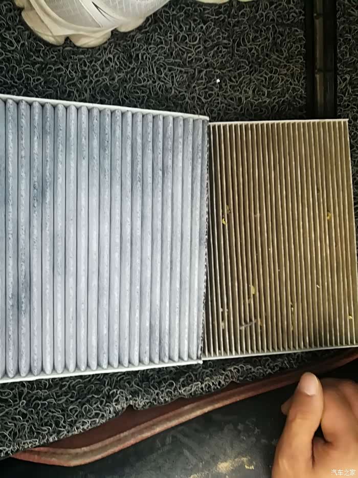

脏东西都到滤芯的纤维内部了,所以就是将表面的脏东西吹干净也不行
两个滤芯对比下,就看出区别了,新买的厚实,格栅比较大,比较疏,但是有黑色的活性炭,原车的格栅小,比较密集,但是比较单薄
