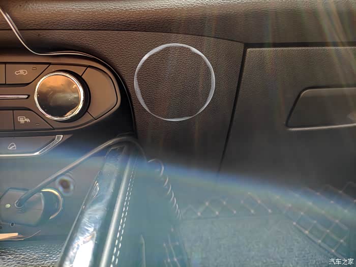

触摸开关线路接通
固定触摸开关信号线
图中白圈即触摸开关固定位置,真正无损安装
3M胶粘贴固定,触摸开关通电测试正常

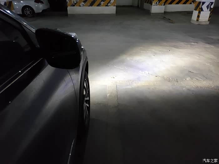

小区地下室进行辅助灯角度调整
亮灯调整角度
未进行调整的辅助灯照射角度
调整左侧辅助灯,用座套垫着,免得回家洗衣服
就地取材,左右照射角度使用停车线长度进行确定
左侧辅助灯调整到位
俯瞰左侧灯光
右侧辅助灯进行调整
俯瞰右侧辅助灯,按距离推算远处2-3车道都可照亮
两侧辅助灯照射角度调整完成,光型边缘与车头平行,光型完整

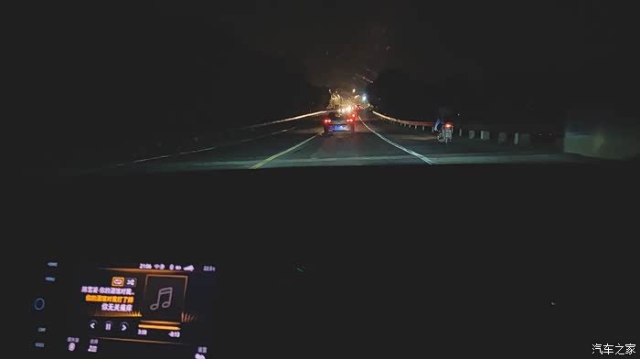

行驶中左侧辅助灯效果
左侧车头区域照射效果良好
右侧照射效果
光型完整,不散光,照射角度合理,不会影响两侧行人
