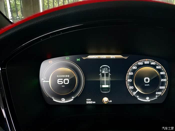

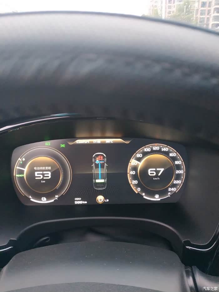

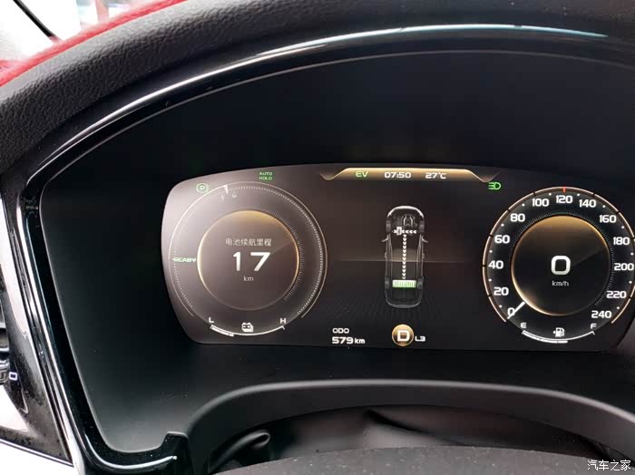

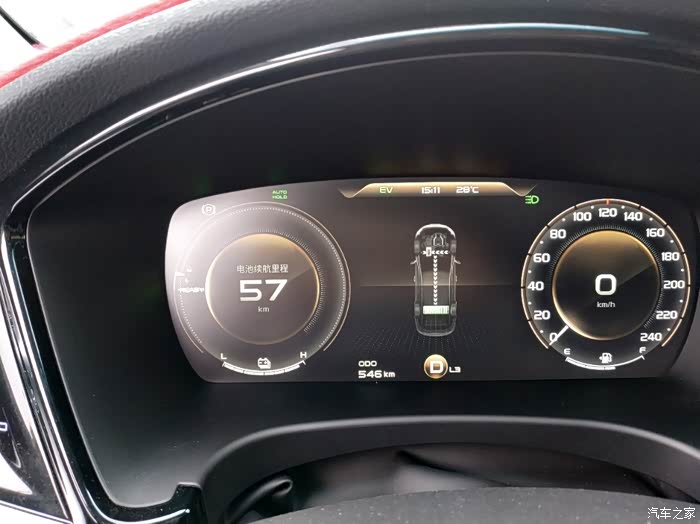

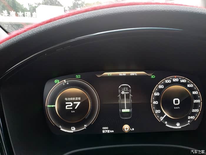

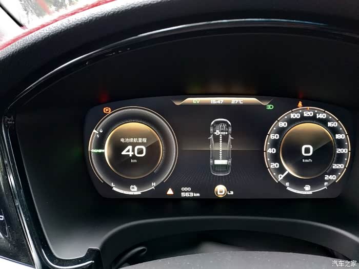

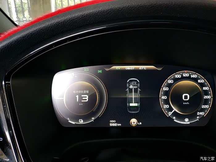

首先是纯电模式。纯电真没啥好讲的,你温柔开,佛系开,续航就会高,满电不开空调,55+公里问题不大。开空调的情况下,50公里的续航也能达到。下面晒几张实测里程图。

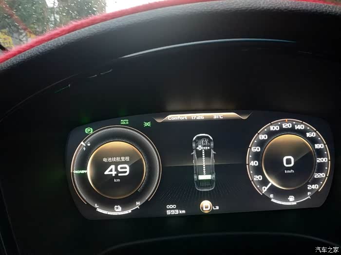

满电的时候忘记拍了,跑了一会等红灯的时候拍的。
这是我到目的地的电池续航。

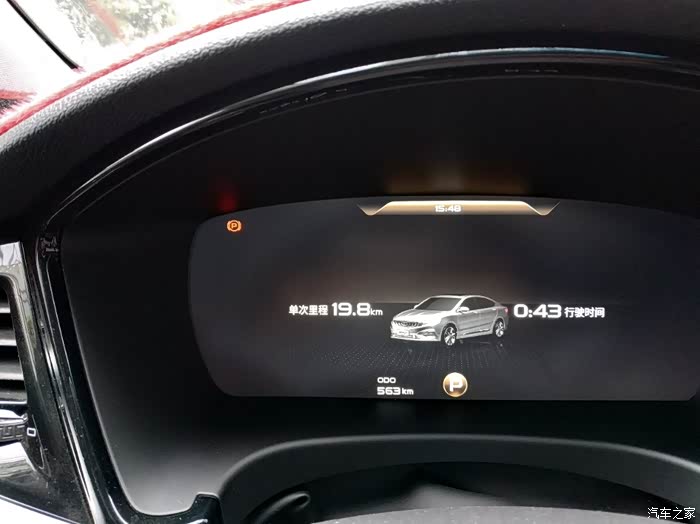

单次19.8公里,跟电池续航基本相符。

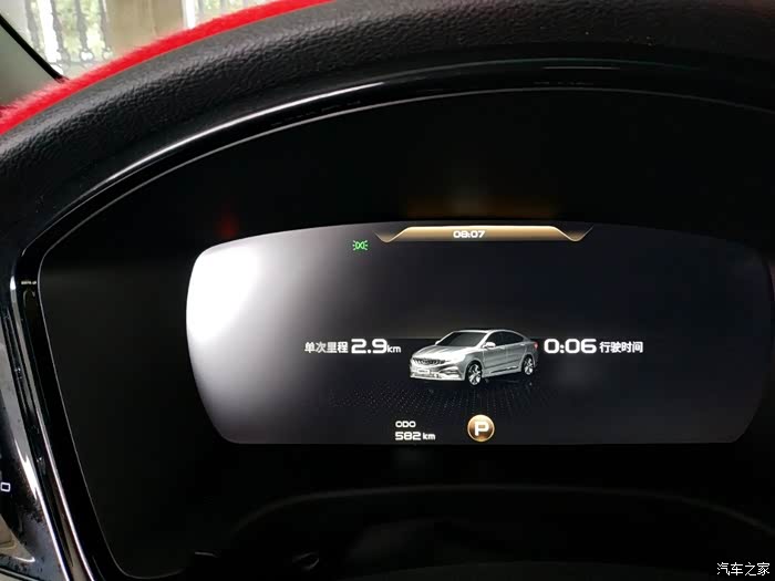

上面这一次就是市区正常工况,没有急加速,正常起步,正常听歌,没开空调,路况正常,没有堵车。

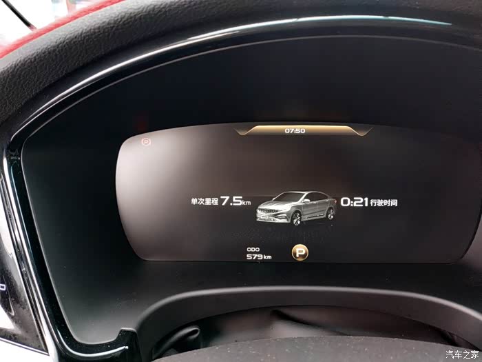

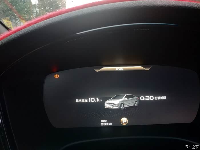

用了13公里的电池续航

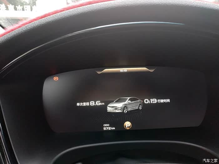

跑了8.6公里
由于下雨了,所以这次全程开了空调,车速也比较慢,开空调对电池续航还是有一定影响的。

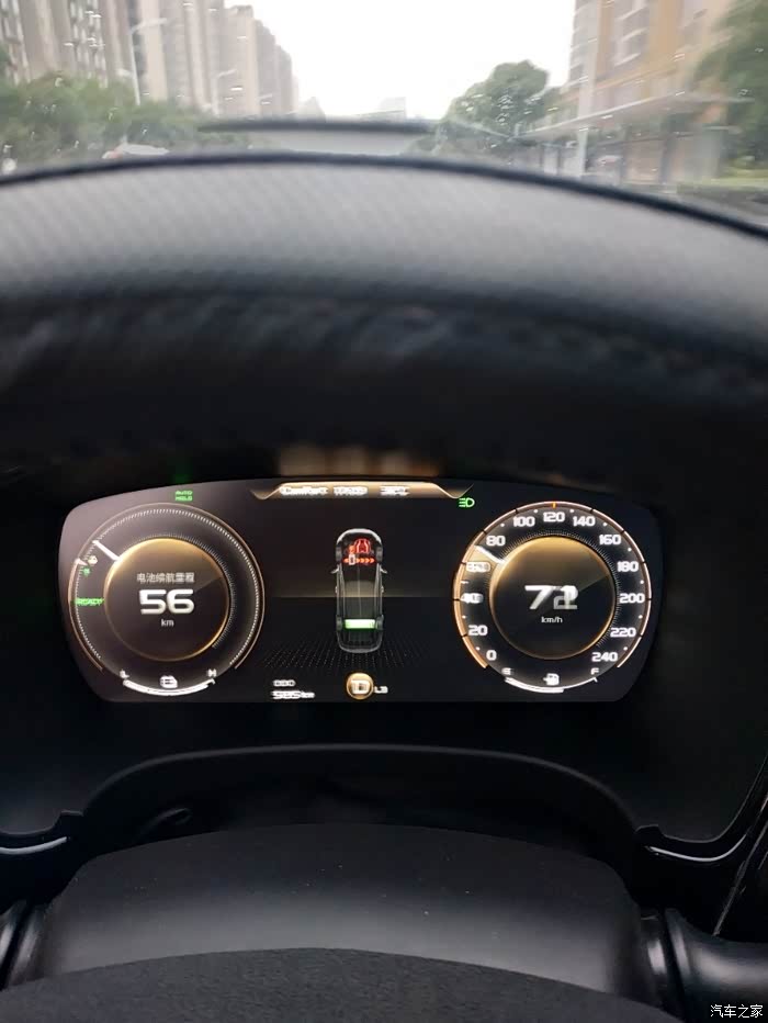

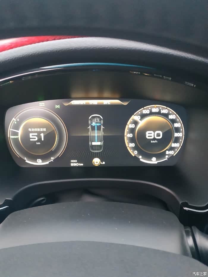

上面又是两次行程,基本上实际路程和电池续航都相差不会太大。总结一下,喜欢纯电开的小伙伴只要用好黄金右脚,满电续航还是能让人满意的。差点忘了,纯电模式下还有个现象,就是当你在速度较快(我有两次都是80公里时速)超车后,你会发现电池续航会一下掉3-4公里。

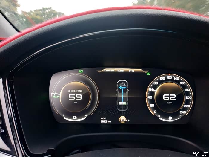

充满电,准备出发。
正常油门起步,此时纯电机工作,时速到60依然电机工作。

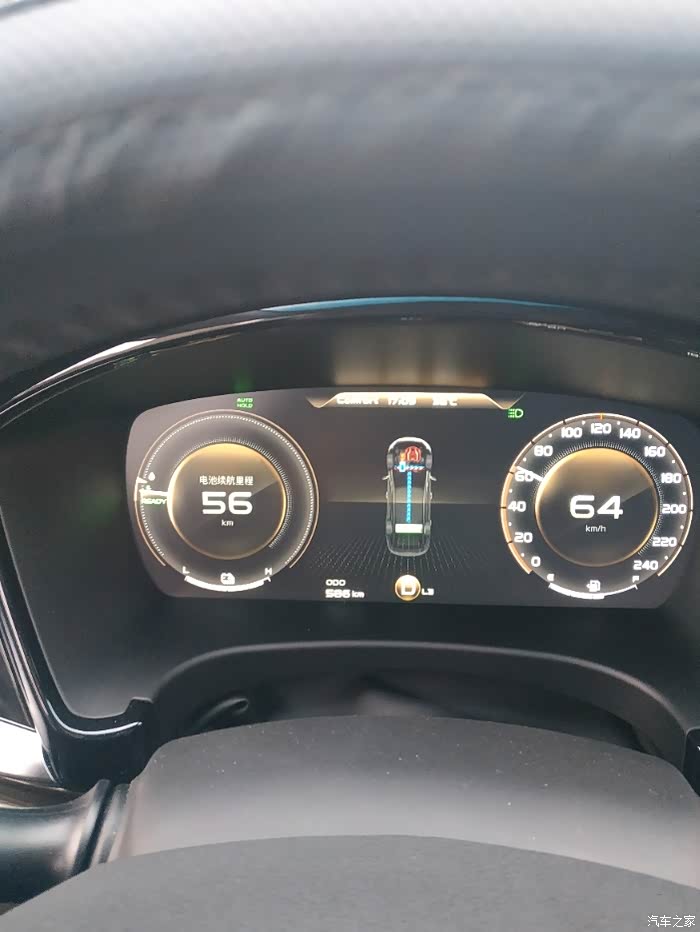

此时,我刻意深踩了一脚油门,但不是地板油那种,发动机介入工作了,当前工作状态是油电同时工作。
电控系统会在发动机介入后出现电机停止运转,发动机单独驱动车辆的情况。

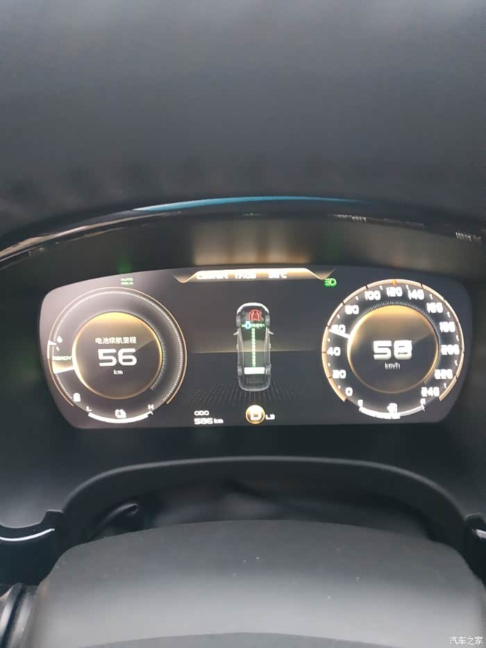

减速滑行时,可以看到,发动机待命,车辆能量回收中。
再次提速,油电同时驱动。
舒适模式,发动机一旦介入,就回一直处于待命状态,但车速下来后,你缓踩油门,就等红灯些许时间后,发动机就停止工作了。

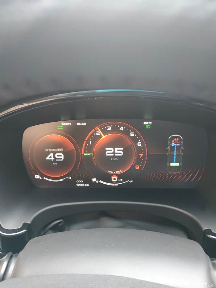

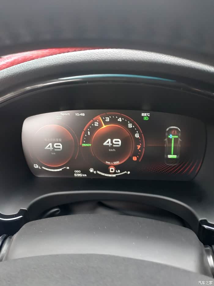

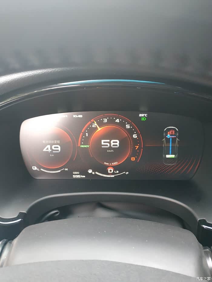

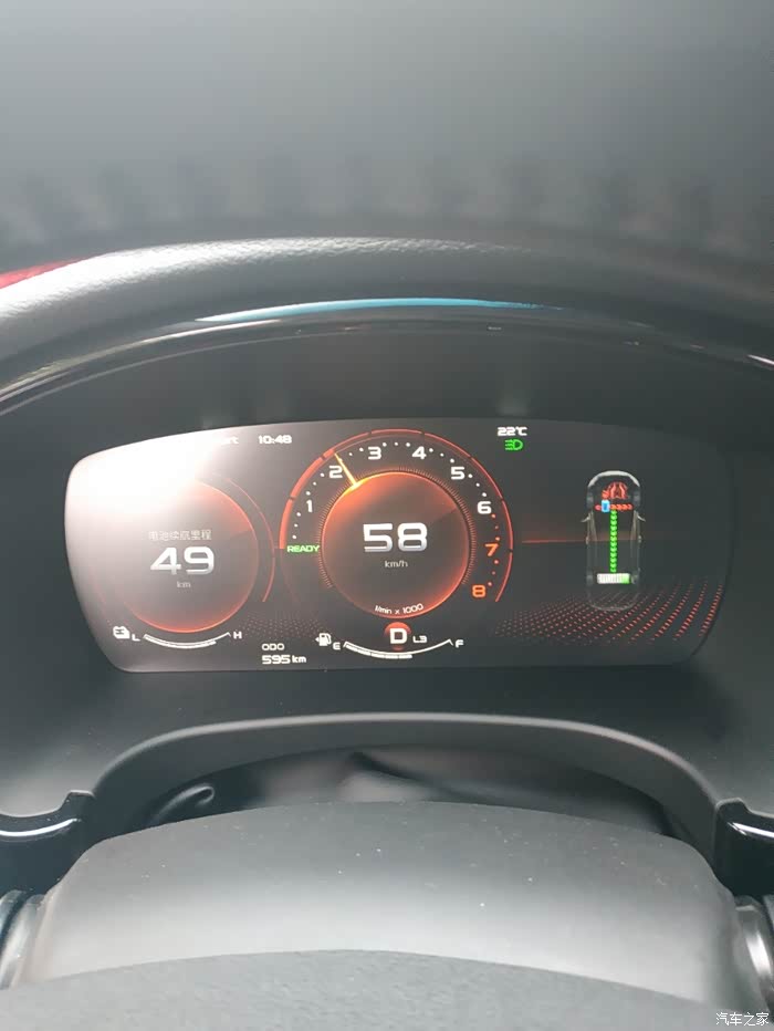

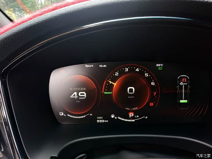

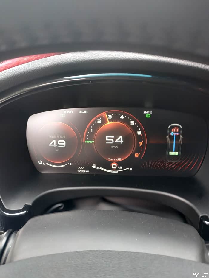

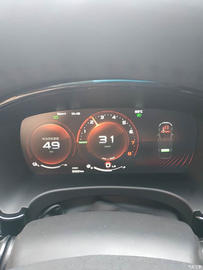

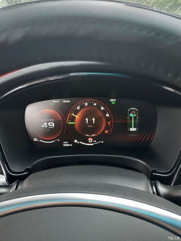

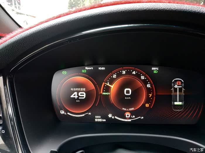

接下来我开了一小段路程的运动模式。在慢速路,拥堵路段,需要频繁起停的不建议用运动模式,真心不爽,油耗还高。因为运动模式发动机时候全程介入,而且低速能感觉到噪声和轻微抖动,特别是起步时明显。
车辆启动,看到没有,发动机已经启动了

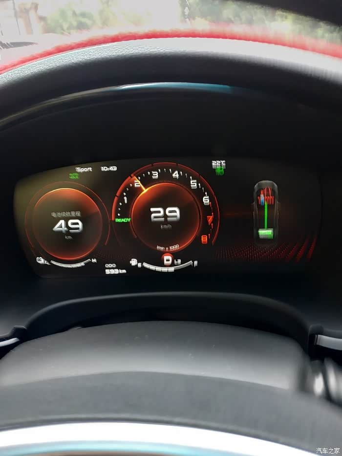

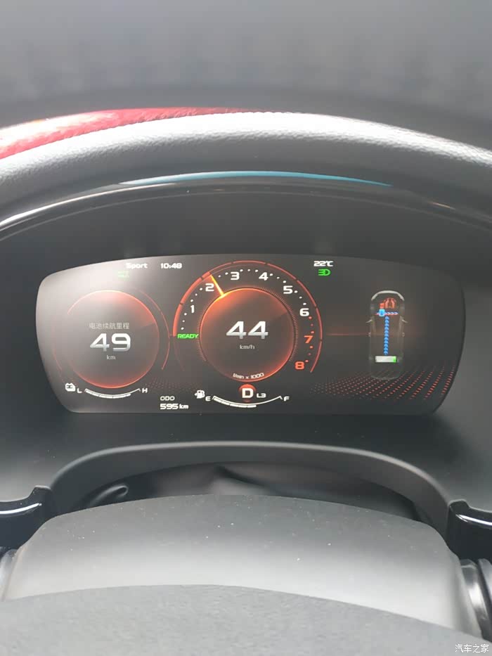

小区内起步,起步就是油电混合,什么鬼!!!油耗不高才怪。
再加点速,干脆发动机自己来了。
顺便还不忘了给电池充电,油耗不高才怪。
滑行能量回收中
接下来几张依然表现出来都是发动机一直在扮演主角。

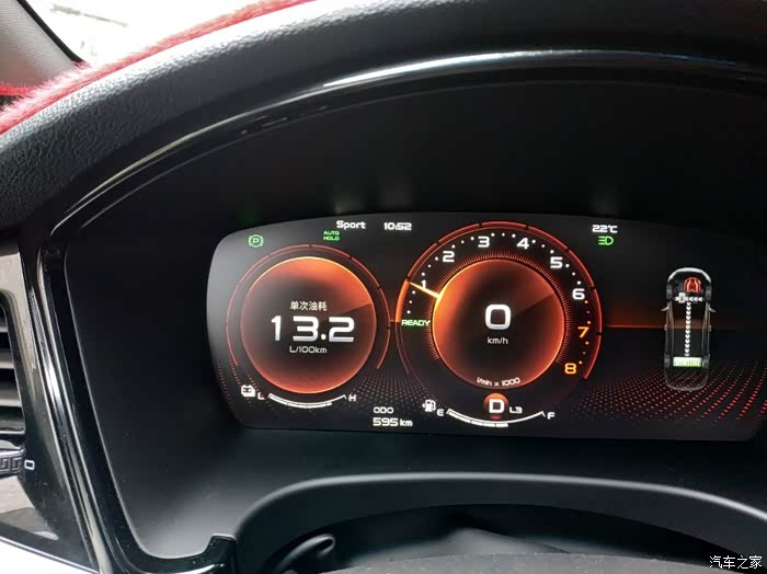

这次我从小区到老爸那里就三公里,两个红绿灯,慢速路,单次油耗吓人,不过不值得作为实际油耗参考,跑远一点,路况好一些油耗没这么高。
总结,如果你不是想体验秒天秒地秒空气的感觉,在市区工况下,还是不要用运动模式了,你飞一般的感觉是用高油耗换来的。再说了,纯电起步你哪怕是正常开,也比一般人提速快的多了。

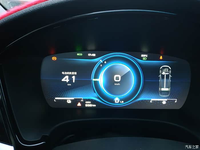

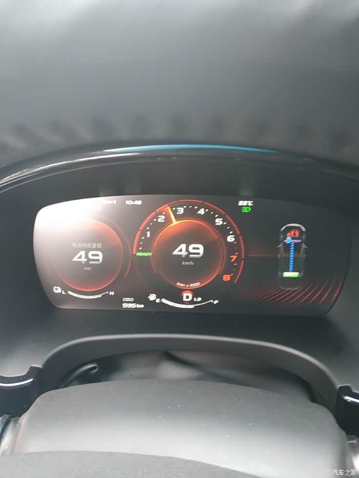

最后一个是eco经济模式,本来不想试验了,因为和舒适模式差别真心不大,个人感觉只是油门响应度的差别。善始善终,图片走起。

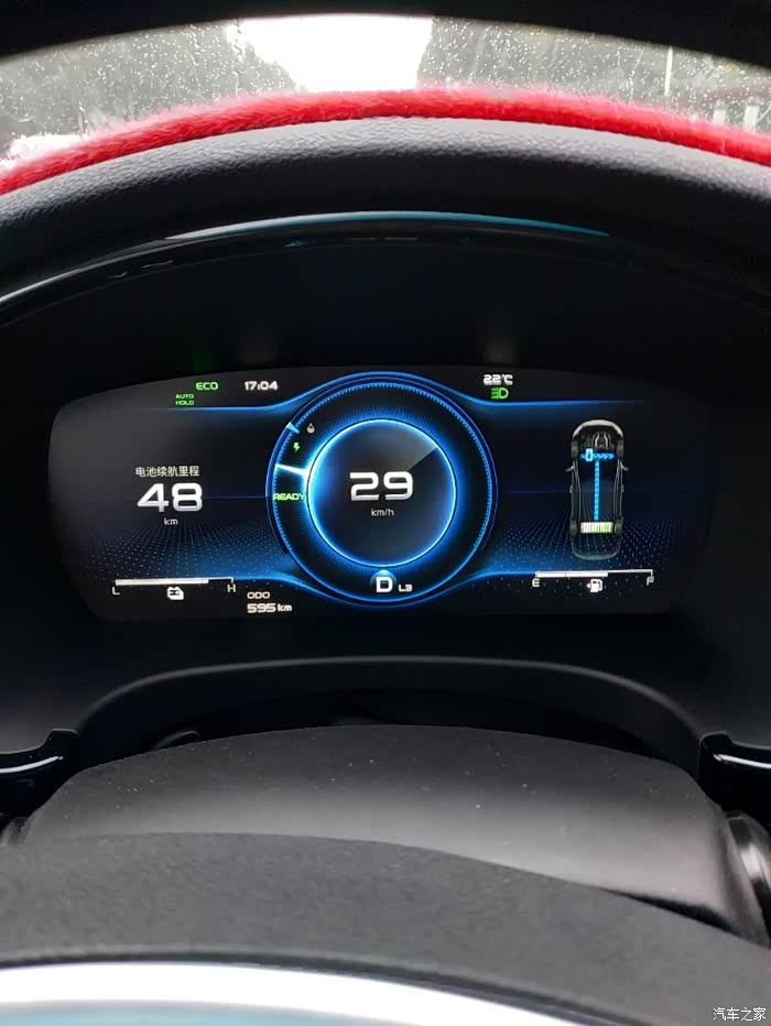

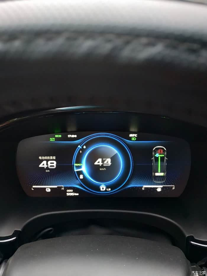

起步用电
深踩油门,发动介入了,此时速度才44,充分说明发动机介入的时机完全取决于驾驶员的油门力度。

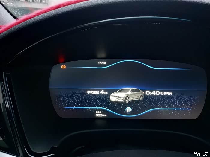

这次是接小孩,全程空调,全程没熄火,跑了一圈回家,40分钟4公里路,用了7公里电池续航,可以接受。
结束语:除了运动模式,正常驾驶情况下,都是优先用电用电用电,重要的事情说三遍。个人建议舒适模式驾驶最为理想,因为纯电模式一旦速度高于60公里时速电池续航就掉的很快。最后,感谢大家能耐着性子看完。下一次我会带来大家关心的馈电油耗,敬请期待。
