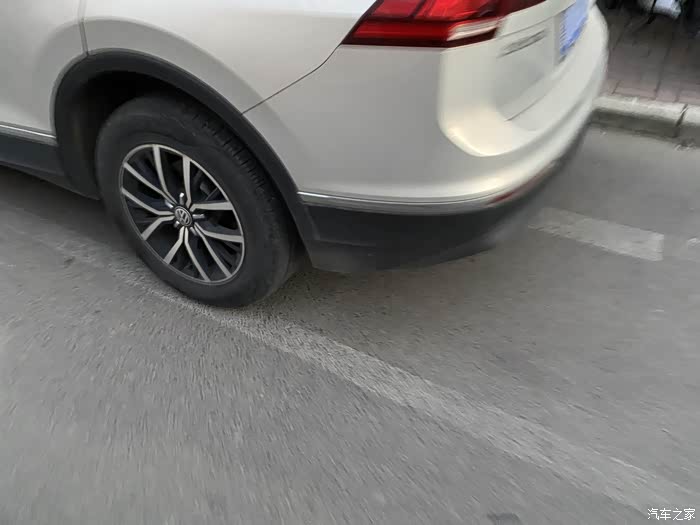

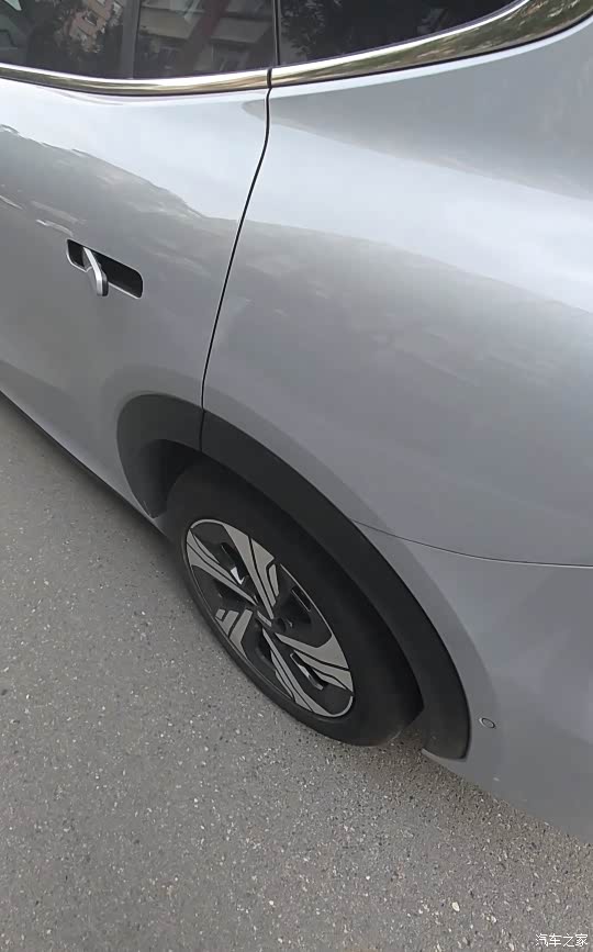

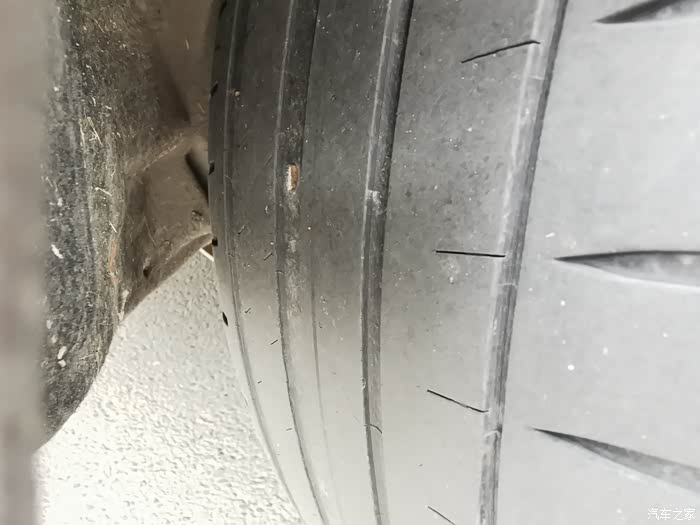

一不小心黄色的故障灯就亮了起来,后来翻了一下保养手册,原来是胎压故障,好有可能轮胎扎钉子了。
所有我直接把车开到了4S店检查
轮胎的花纹不是特别深了,毕竟开了马上快三年了。
右后轮有个大铁屑扎进去了 真的是运气不大好 所以只有热补一下轮胎
师傅开始检查所有的轮胎 还是很认真仔细的
左边浅 右边深 师傅说的后轮有点磨胎 而且这个轮胎之前就热补过 但是为了安全 建议更换了再做个四轮定位 防止磨胎 因为平时开车比较快 所以为了安全 还是把后面两个轮胎换了做个四轮定位嘛

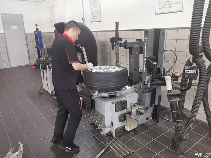

专业的拆装轮胎的机子

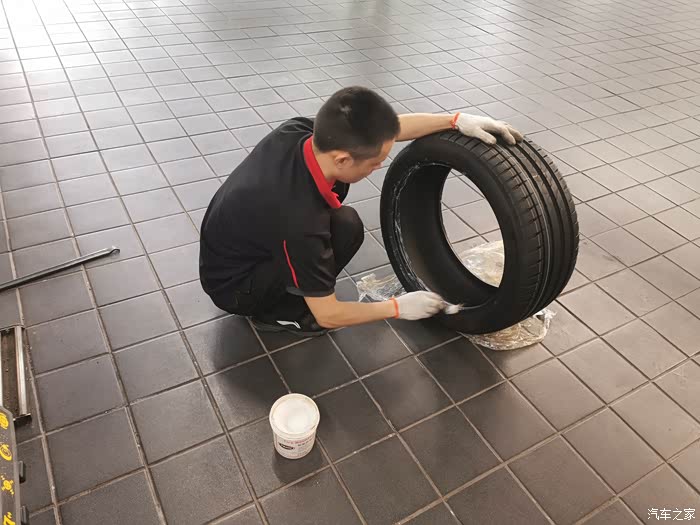

润滑剂

边缘处涂润滑脂
装好加气
一般加到2.4个压
装轮胎
