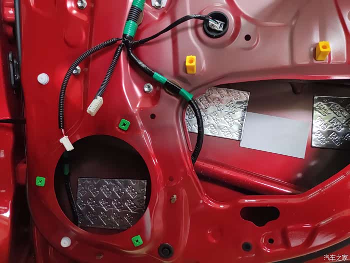

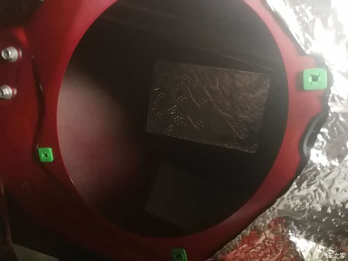

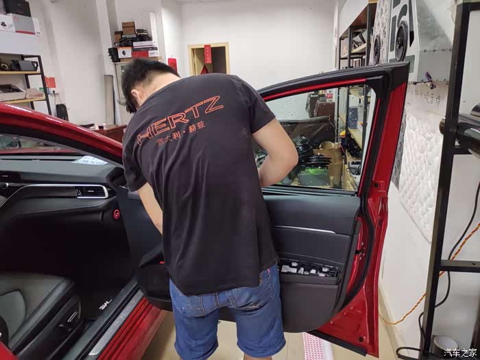

问题来了,八代凯美瑞车门有隔音止振嘛?
答案:有,止震板就是灰色那块,止振棉尺寸约15x7cm
再看另外的门,也是这么“大”的止振棉
问题二:八代凯美瑞车门隔音棉有多大?
答案:尺寸约20x10cm。和巴掌差不多大。
遗憾的是拍的照片实在找不到了
遗憾的是拍的照片实在找不到了

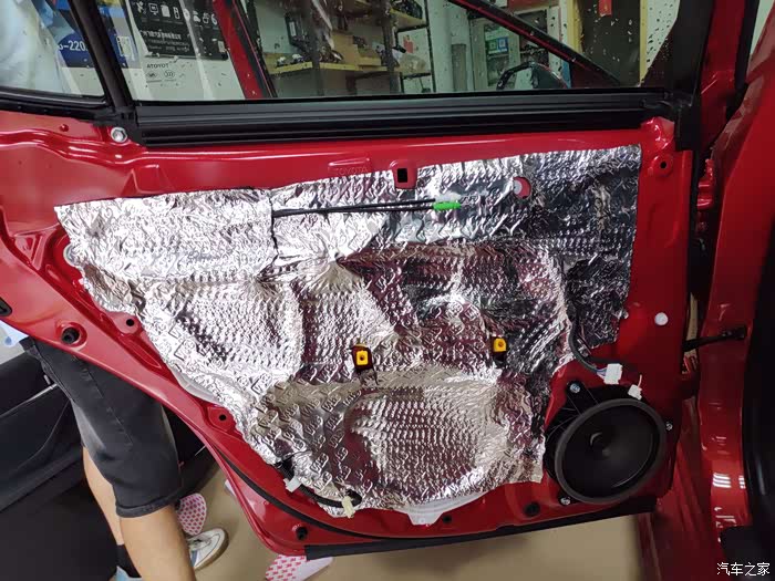

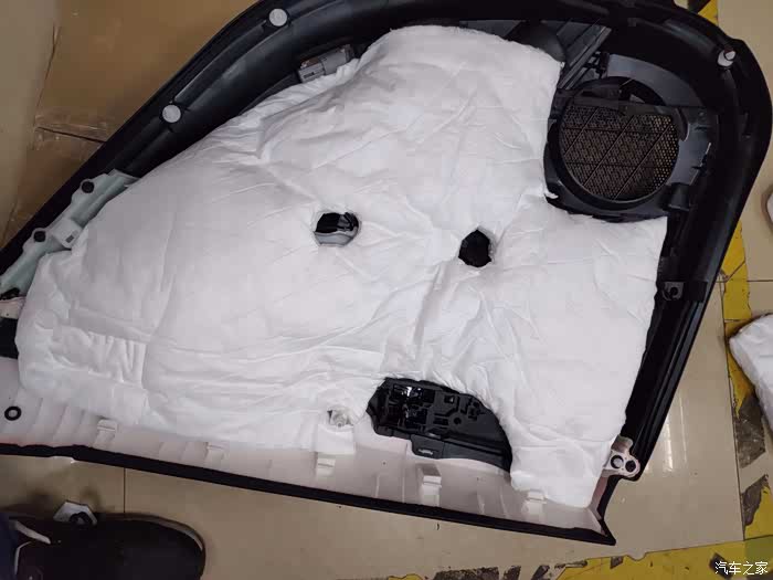

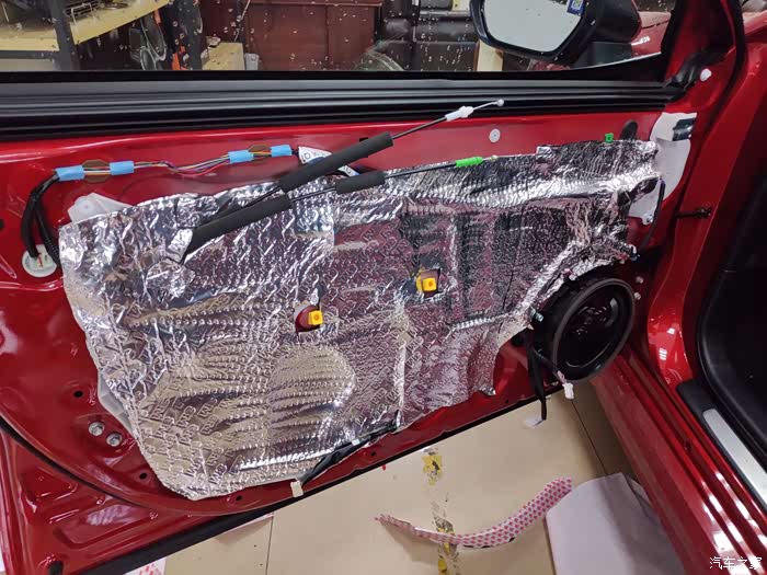

买了正品3M,拆拆拆
贴贴贴
车门里外都贴止震板
四个门全贴

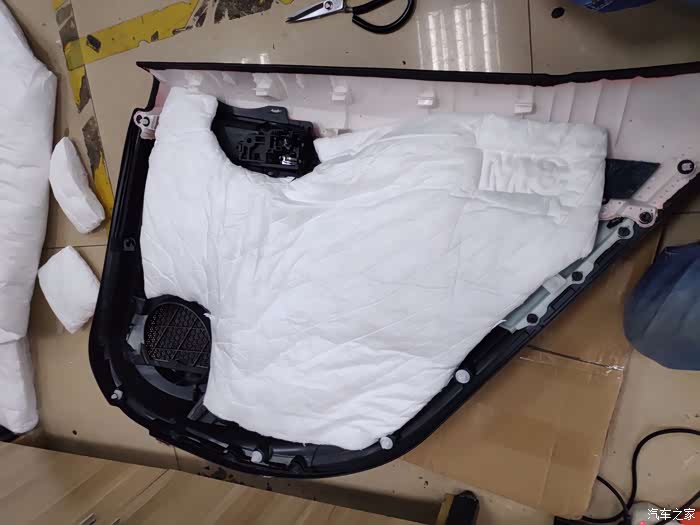

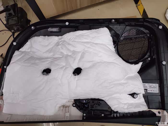

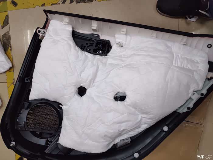

门板上隔音棉,白色的,很厚
挖挖挖,贴贴贴
有杀错,无放过
四个门搞一轮。
总结四门隔音的效果:关门声音完全和原车不同。就像换了台车。
驾驶感受,噪声沉闷了好多好多。高频噪音隔断了很多。效果满意

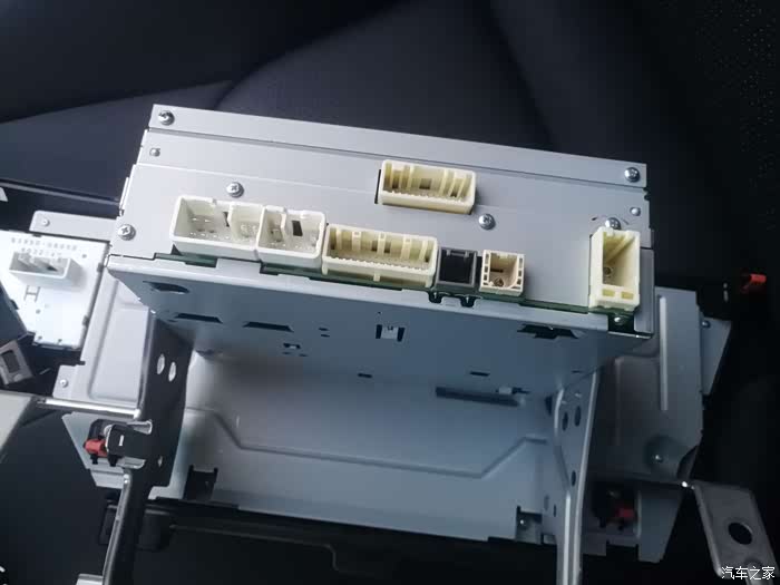

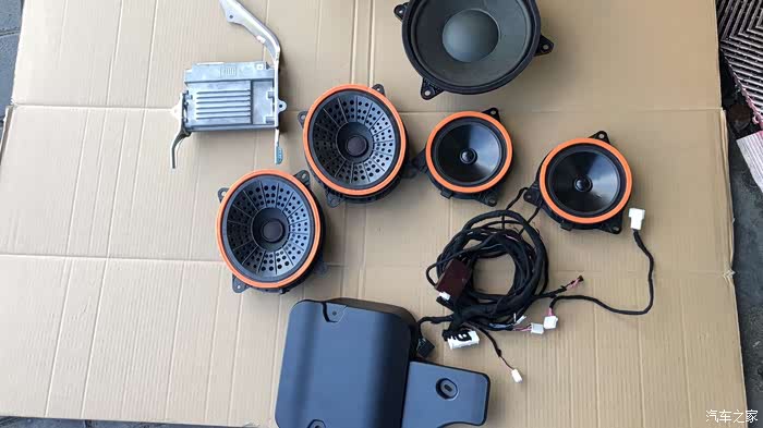

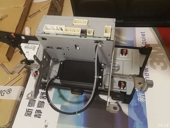

两个月前,从一个车友处得到这些。从此踏上了近乎疯狂的车载音响改装之旅

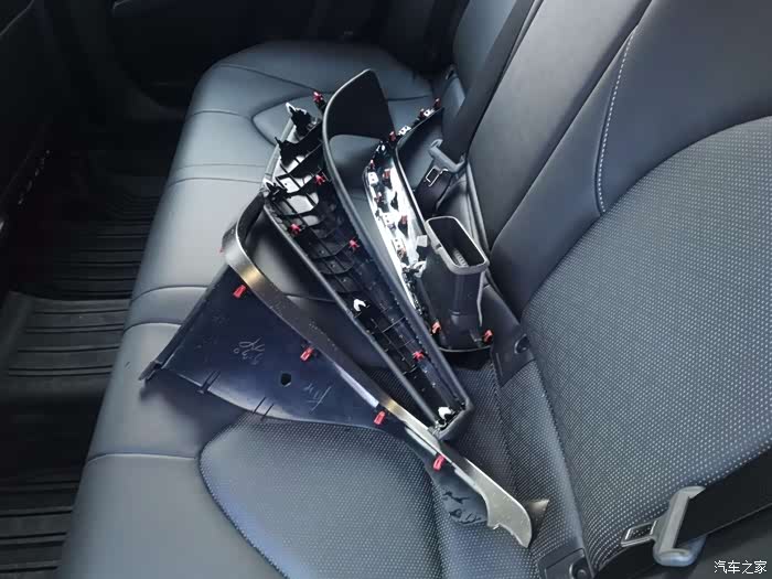

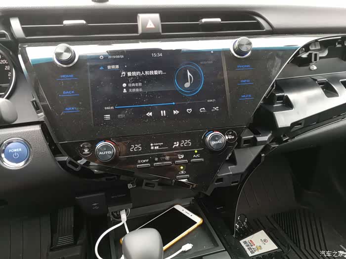

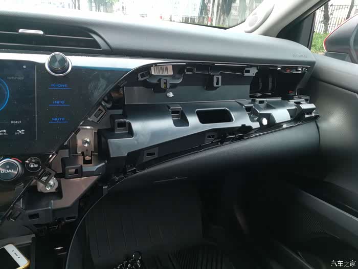

拆主机
拆拆拆
拆了装,装了拆

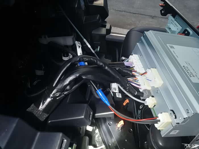

密密麻麻的排线
主机插口
留个窟窿,照开不误。没有谁规定要有主机才能开

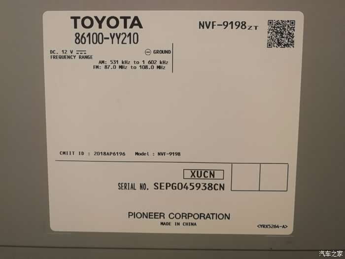

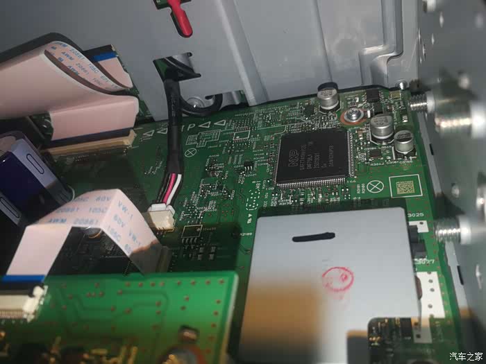

主机型号

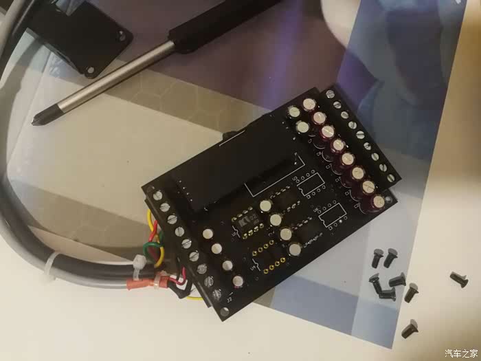

主机做工很好的。
做工布局都是很精美的
用料也不错

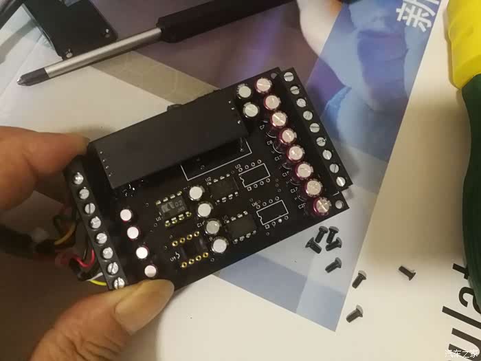

第一步,先接出低电平来。
最后发现这个主机改低电平接JBL功放效果不好。失败一次
然后重复上面的拆装步骤,唉~~~~
然后重复上面的拆装步骤,唉~~~~
第二次,尝试改平衡输出。
比单纯改低电平效果好。但是音量很小很小。再次失败
又要重复以上的拆装步骤~~~~
又要重复以上的拆装步骤~~~~
再改输出电路。
效果出来了。至于最后这次怎么改,我也不懂。总之不懂的东西我都觉得高大上就对了。
大致意思是让主机三频信号均衡输出,并且让主机,JBL功放,JBL喇叭阻抗匹配。
有没有惊天地泣***的效果?没有。用帮我改主机的大神原话是:差不多了,能比原车好

然后又是一遍拆装工作。重复上面的步骤......
因为没人有空帮忙安装喇叭功放,唉
一个帖子实在写不完了,待续吧。车子中控仍然是个窟窿!
