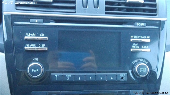

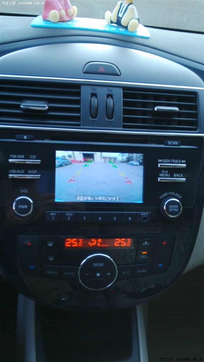

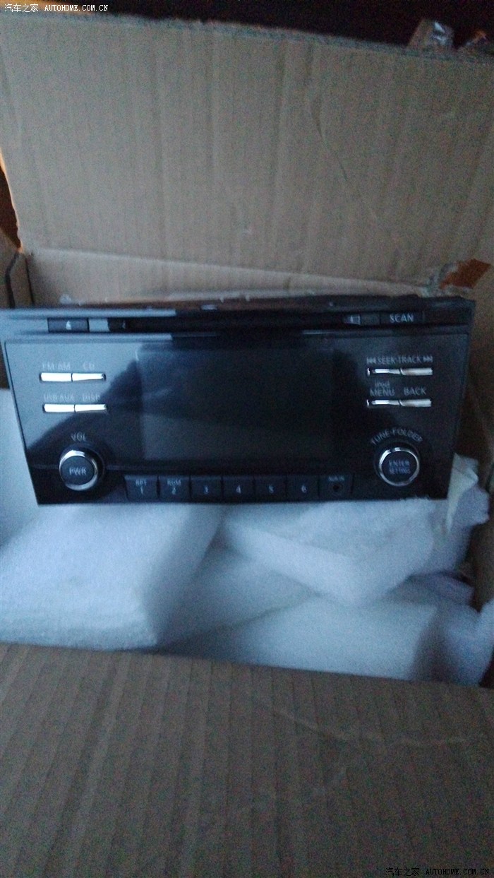

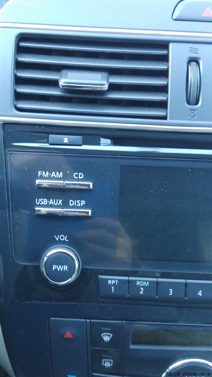

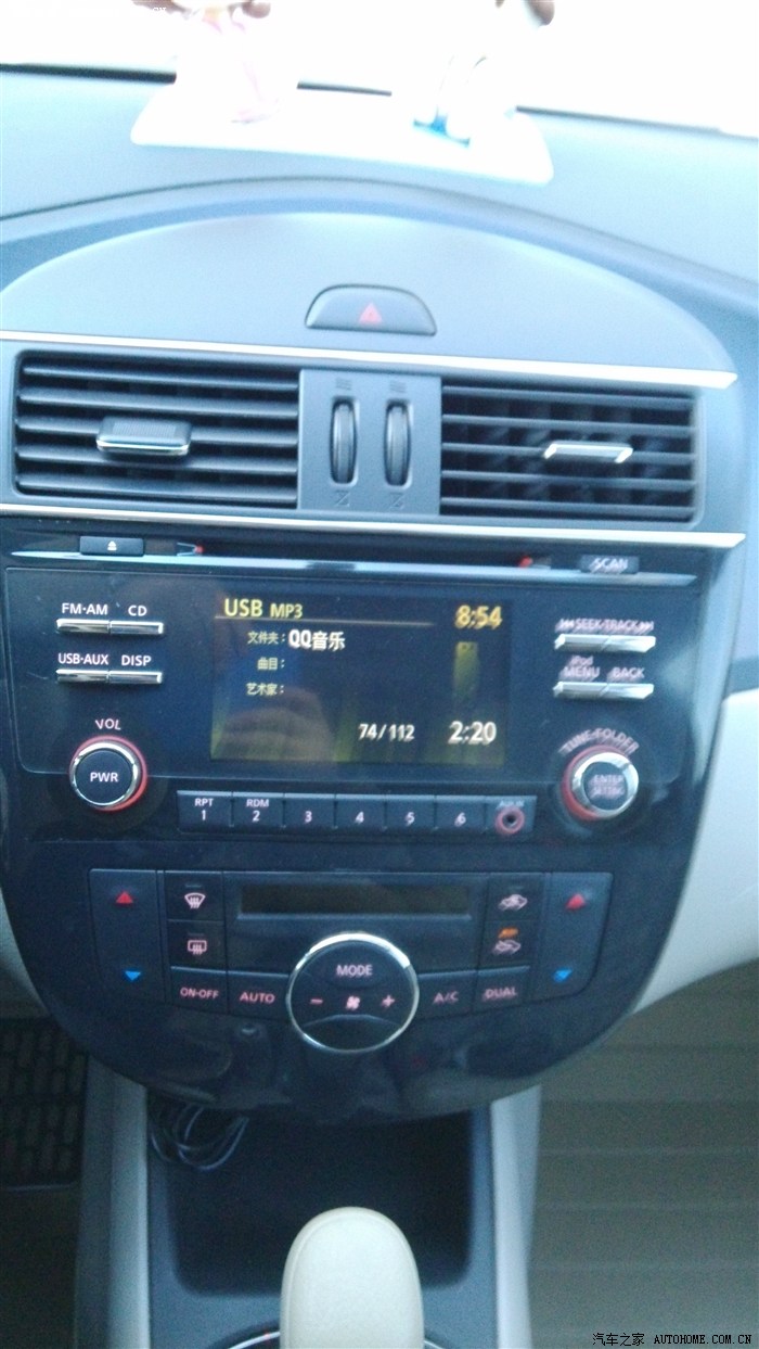

CD安装效果,,,还不错。。。毕竟自己第一次拆装,,难免有点不合适的地方。。。效果图。。。
上面的角度 我也没怎么调,,,,如果在调  效果还能更好。。。

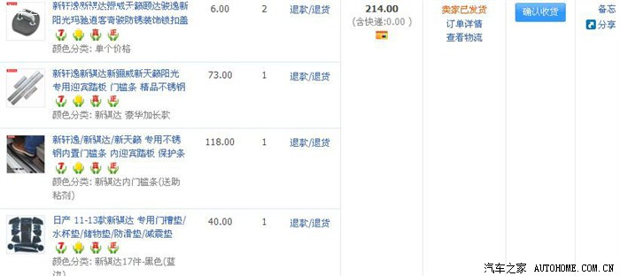

昨天X宝买了一些东西,,过两天装饰上 继续上图。。。

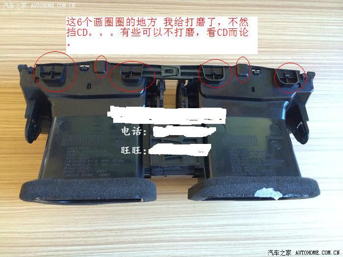

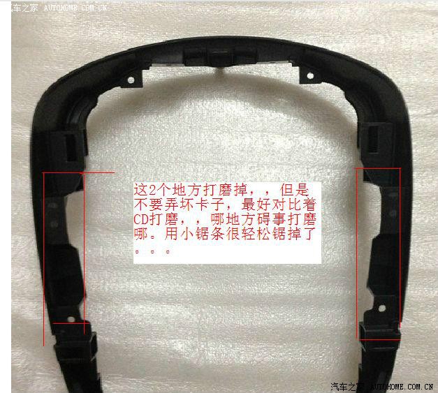

最后一期,,因为周六时间太紧,,照片没来得及拍,,,我现在上几张 指导图,,也不一定全部都是这样,,但是对各位车友 有所帮助。。。晚上我把我车上的效果图上传上来。。。。现在先来点技术指导。。图片是找的图片,,什么位置该弄 我都标记出来了。。。

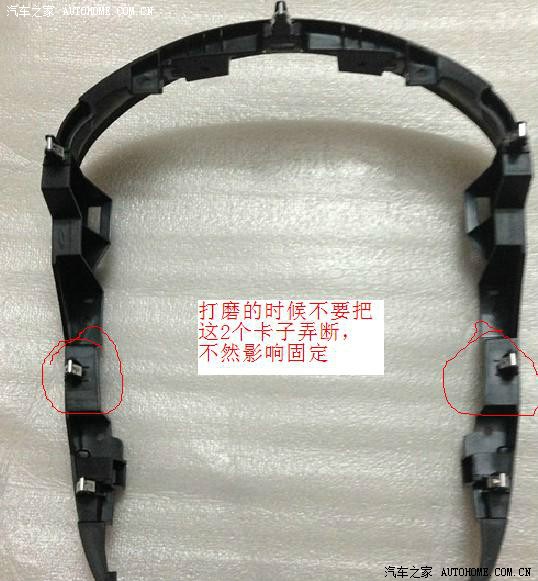

这是CD后支架,,我画线的边都要打磨,,但是比量着CD来,哪地方碍事   干掉哪块。。。
但打磨的时候  这2个卡子一定要保留,,,,别为了省事  直接干掉,,,那样我感觉会对固定有一定的影响。。。
我空调出风口这地方 打磨了, ,,不然顶着CD ,,无法调。。。。只需要打磨平就好,,,不一定非全部干掉。。
这图片我以说明白。。。。基本上  CD的难点 就在于后期这几部。。。
论坛大部分车友都未说明这几处需要的问题,,,,,,各位车友   可以借鉴一下。。。

目前装CD遇见问题,,,第一点 后面的支架必须切割,,  很多人发作业都没提到这一点。。。。

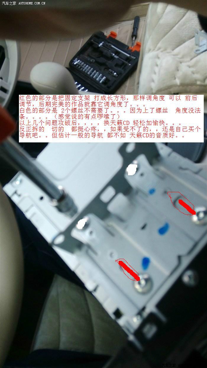

第二点,,就是CD角度问题,,,固定在CD上的 左右8个螺丝 需要扩孔,,可以前后调节,,不然CD按不正,,

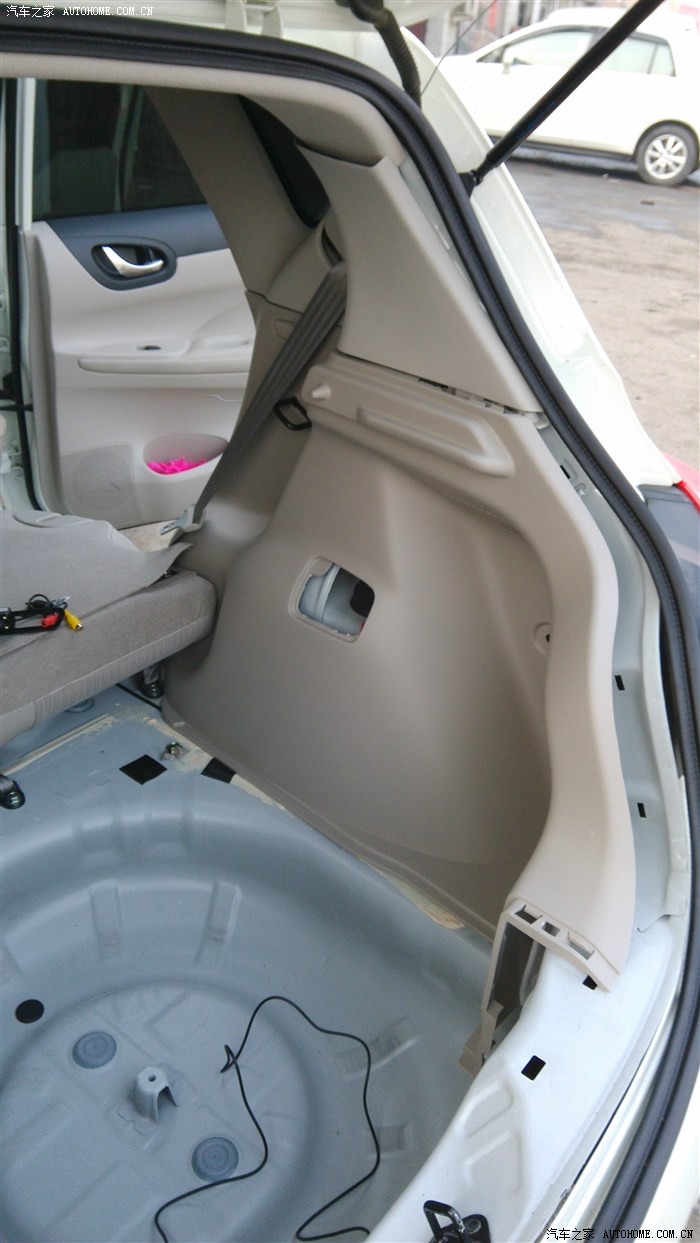

第三点跑线问题,,有人走车顶,,但我走的是 副驾驶的门边,,,但到了后备箱那地方  你那个线 要走到左边了,,不然那个橡皮套 进不去接头。。。。建议大家走线直接走驾驶位的。。。我差点因为这点失误   线不足。。。

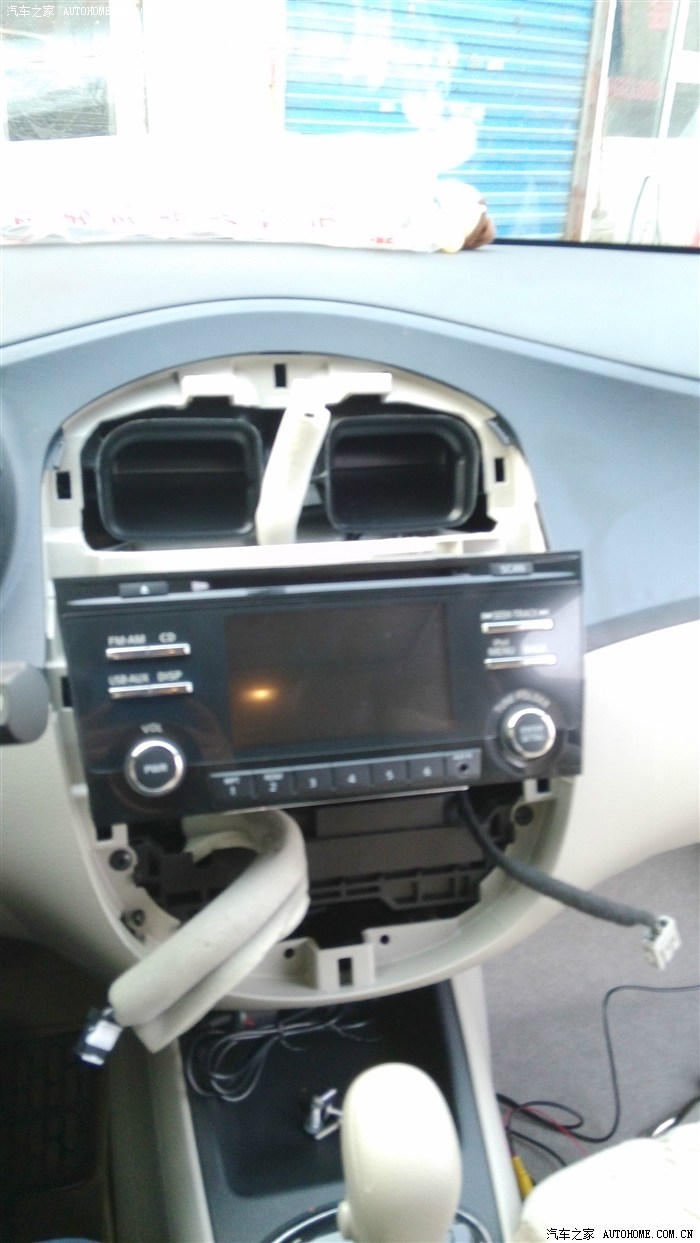

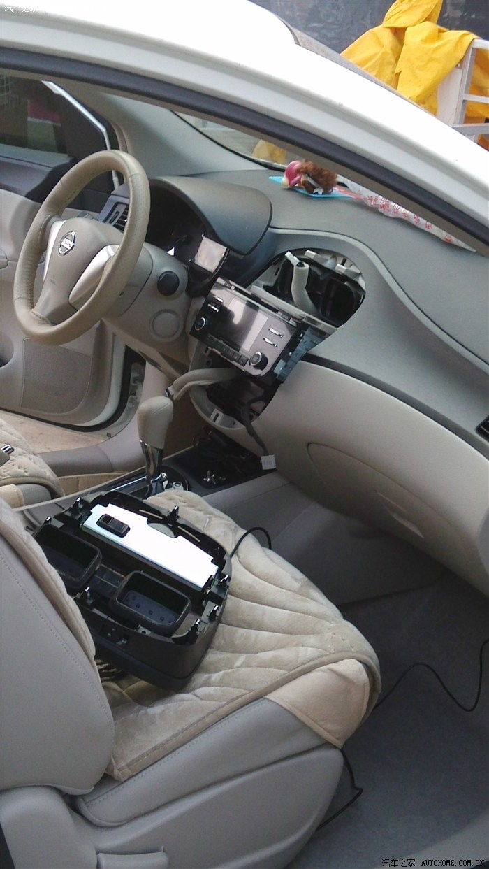

这2个问题我现在还没处理,,,,周末会继续安装,,目前已经安车上,但是螺丝都没上,,只上一点简单的作业。。
骐达的摄像头走线非常麻烦,不像一般三厢车,,,,如果动手能力不强的,我劝你还是找装具店装吧。。。
光跑线,,我跑了2个小时。。冬天的下午 太冷了,,,,都冻感冒了。。。

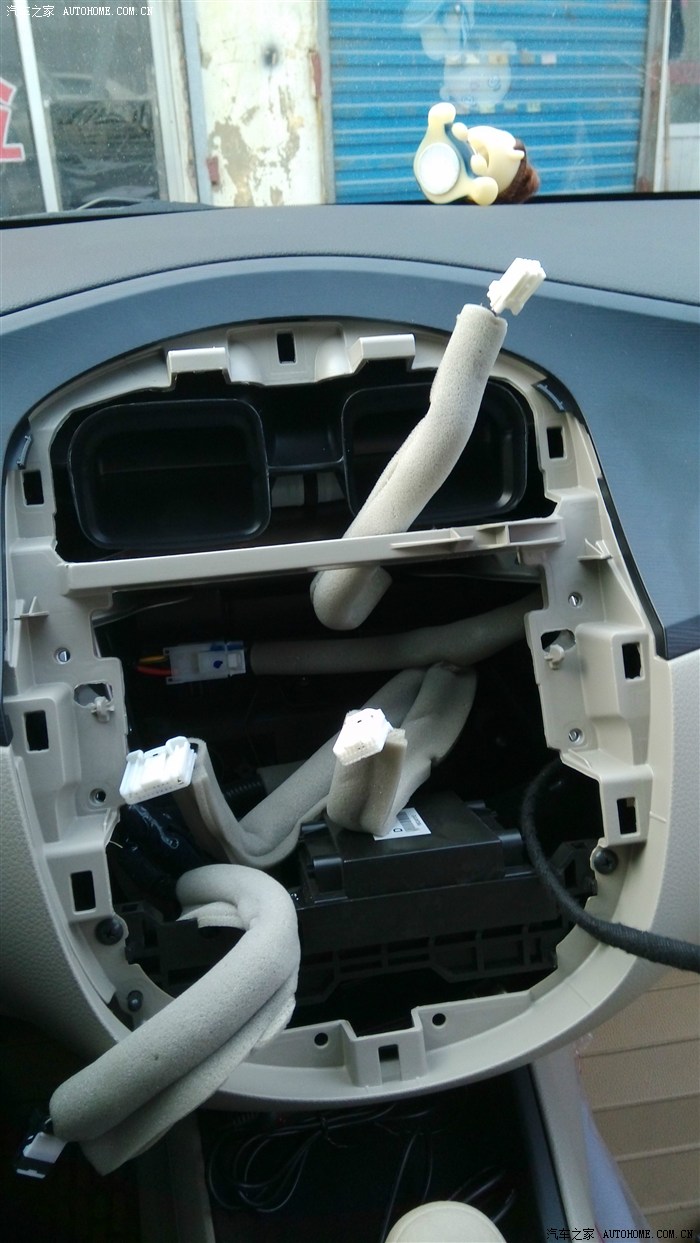

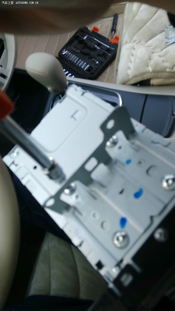

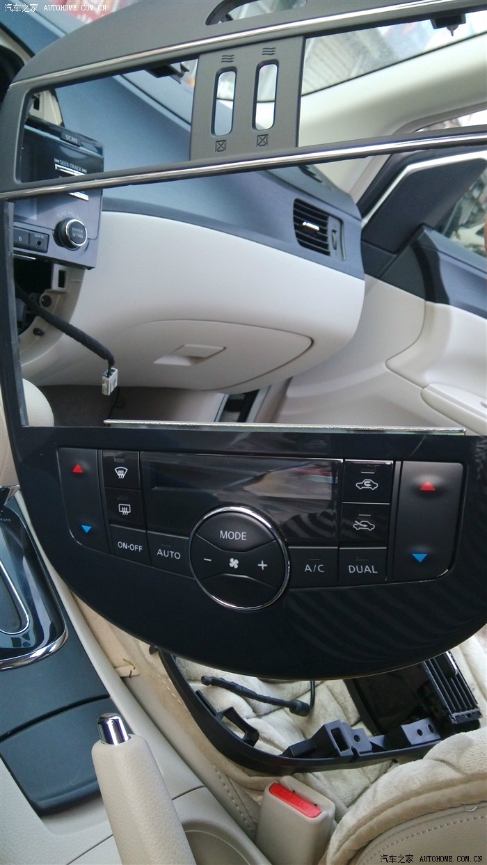

这是拆开后的图片。。。拆很简单,,,CD顶端有个盖子,,启开后,,里面2个螺丝,,,直接掰下来。。。
我说需要扩孔的地方就是这几个螺丝。。。。把空打成长方形,,可以前后调节。。。

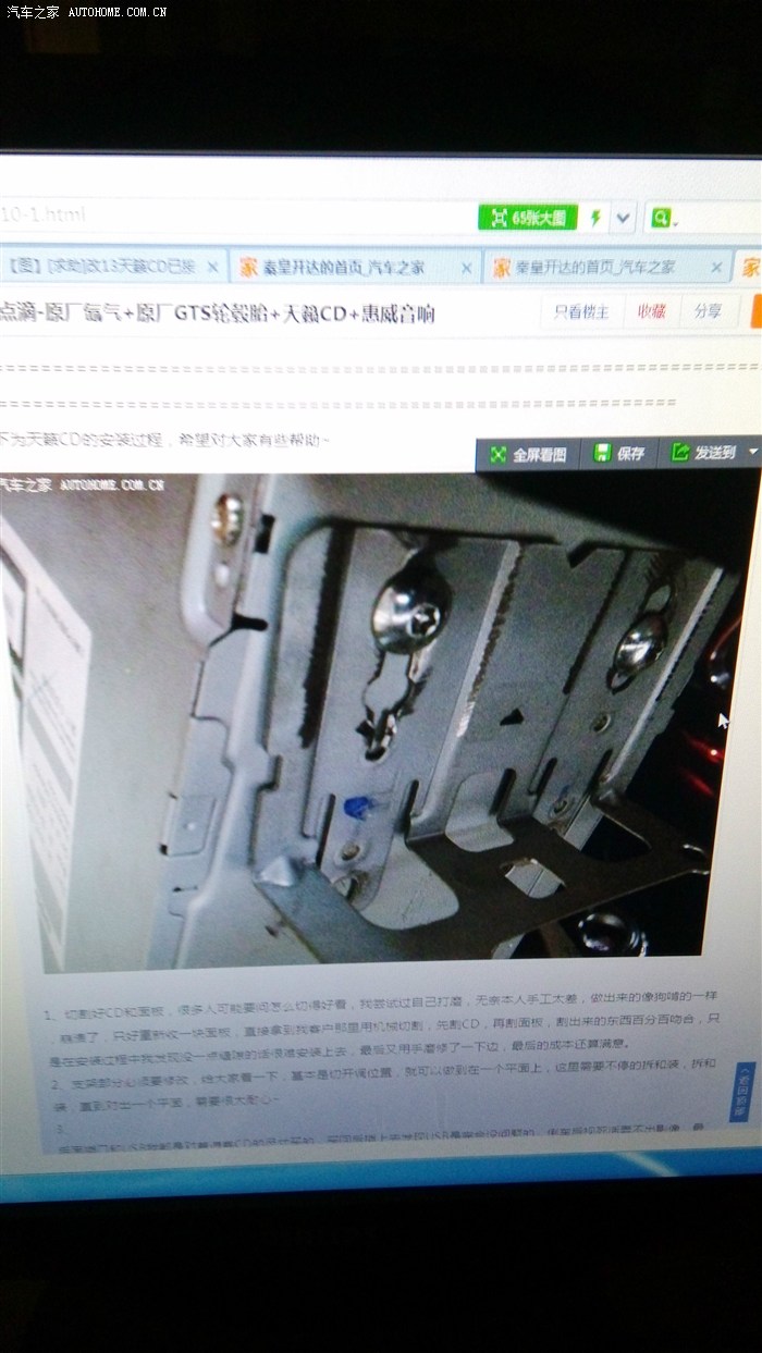

这是我找别人的图片,,,让大家看一下。。吸取经验,,以后自己改 不需要麻烦。。。

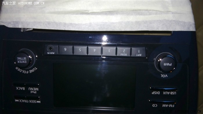

这是没接线   放上去看以下 帅不帅。。
这个空调按钮有几个螺丝       很简单。。。

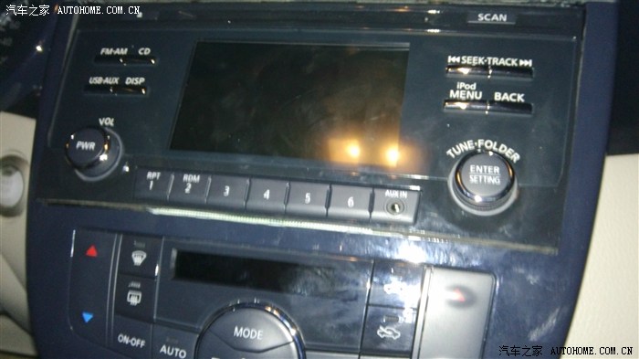

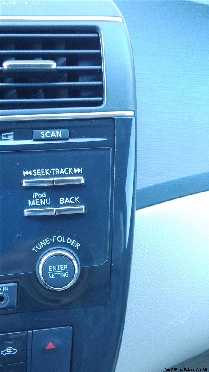

这是我装上的效果。。没调节的效果。。如果调节完    基本没有缝隙。。。。
拆的太可怜了。。。这只是拆开的 冰山一角。。。。整个车 拆的我心在滴血。。。

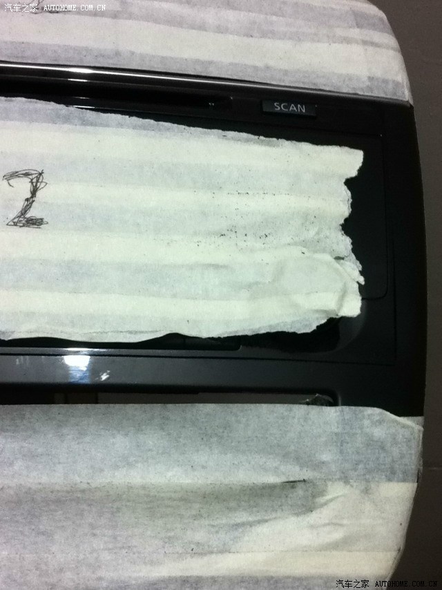

今天订购一套天籁CD,打磨好的,期待到货中,,,,到时候上图,,,,广大的车友们,,期待精品作业吧。。。。
目前先上点打磨完的图片,,,等收到后继续上高清图片。。。。
先上那么多。。。

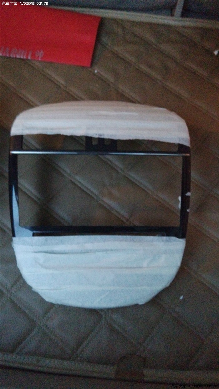

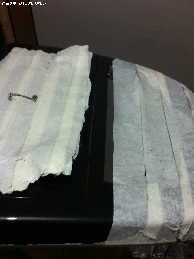

 货物14号下午收到,,一直没时间上图,,,现在补几张图,,,等安装到车上,,继续补作业。。
h

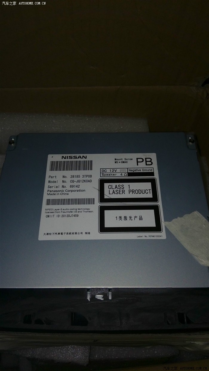

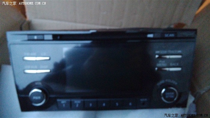

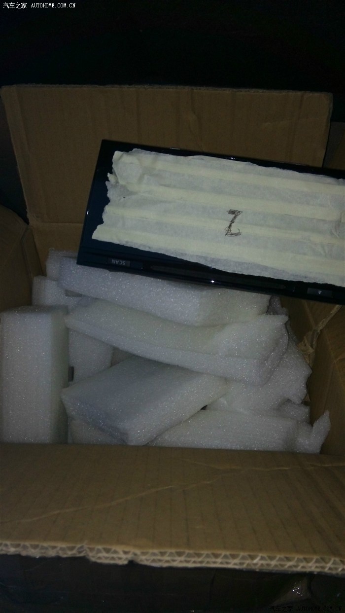

好大的一个箱子~~~~看是庞大,,,其实看内容就知道了。。。
其实一堆防护措施,,看看下面的海绵垫,,,满箱子都是这。。。防护的挺好。。。。、上面写个2。。当时做了2个,,我挑选的其中一个。。。。

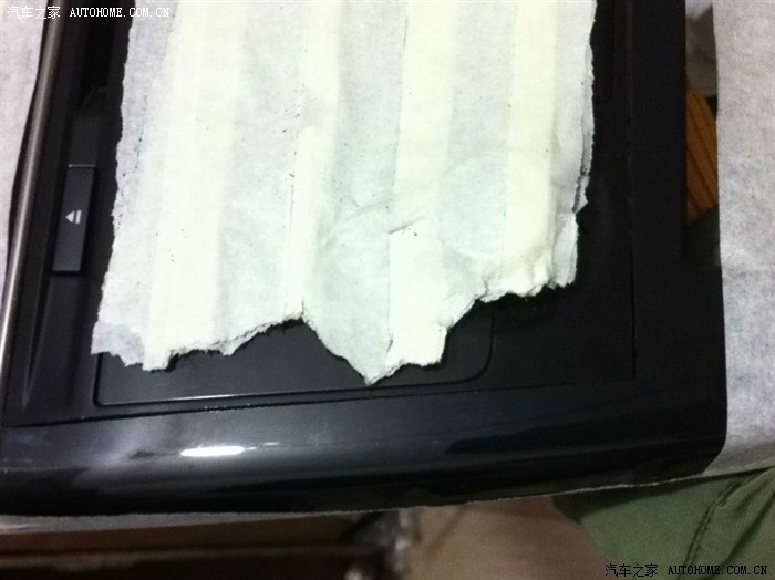

揭开真面目。。。。。。

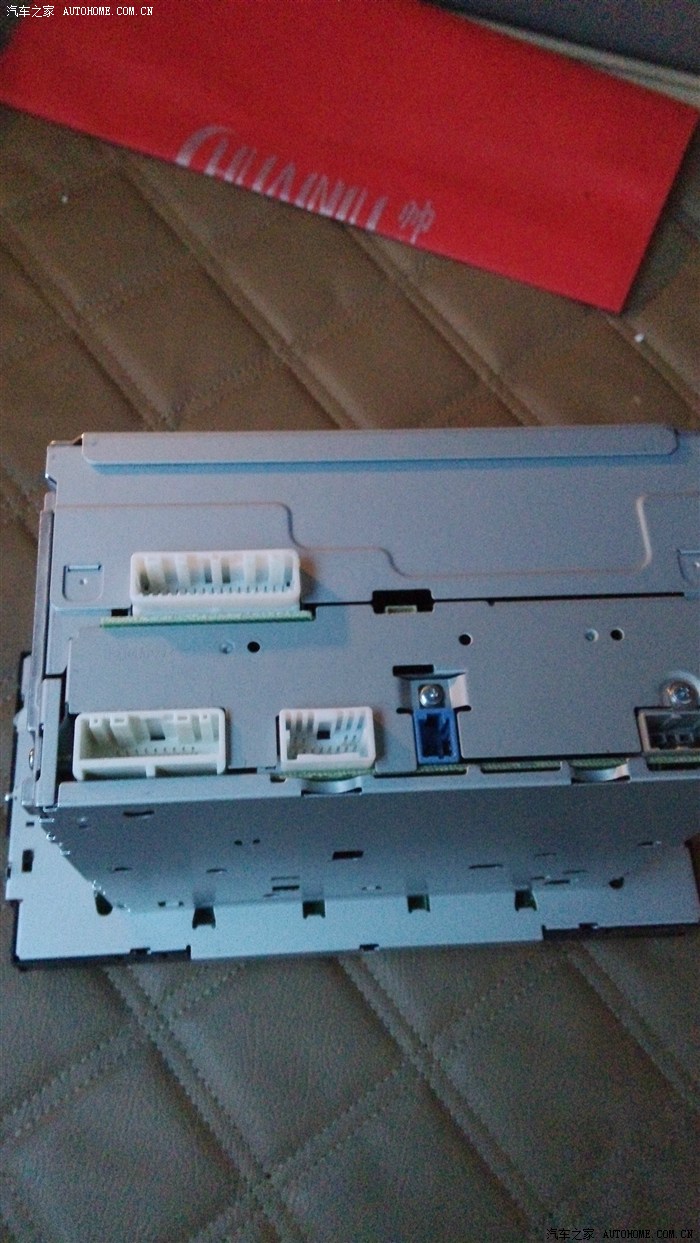

机器的信息,,,松下的。。。一类激光产品。。。。。
模糊的一张图,,可以忽略不计,。。。。
后面的接口。。。。

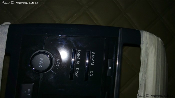

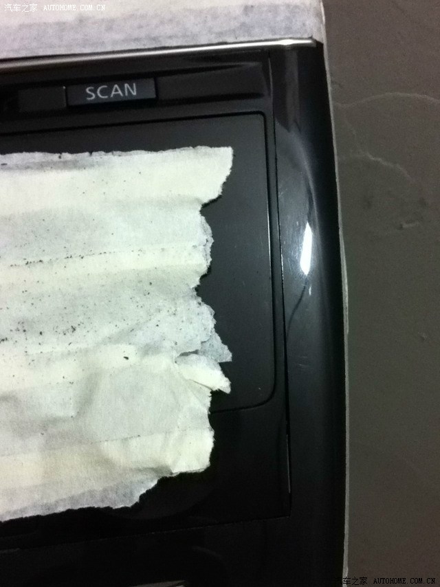

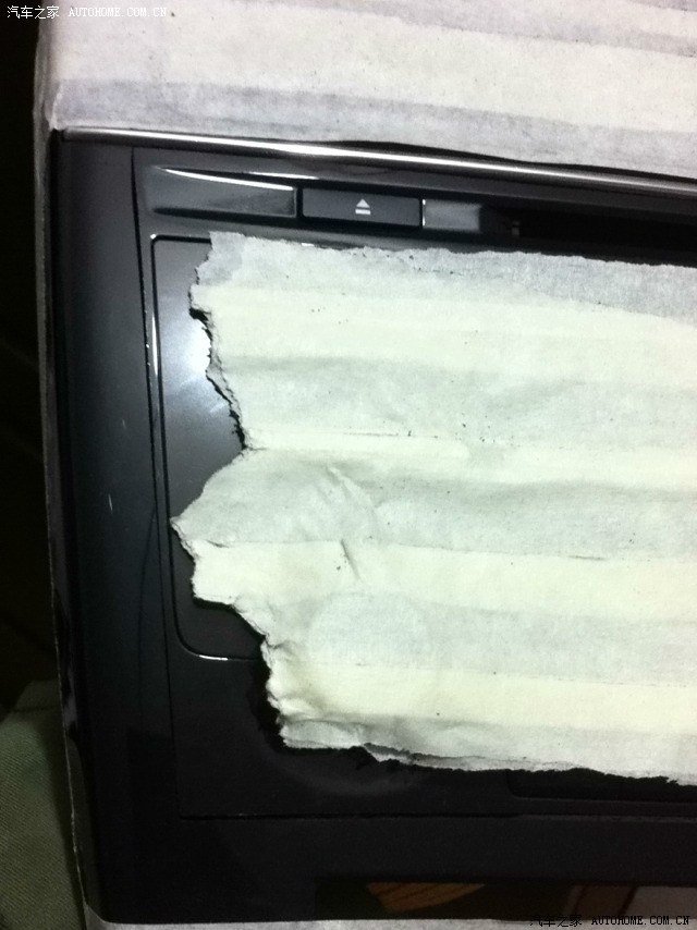

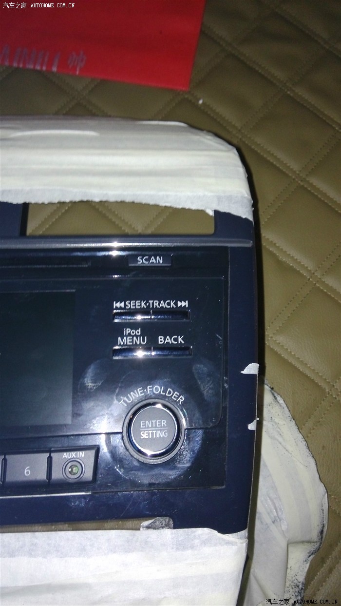

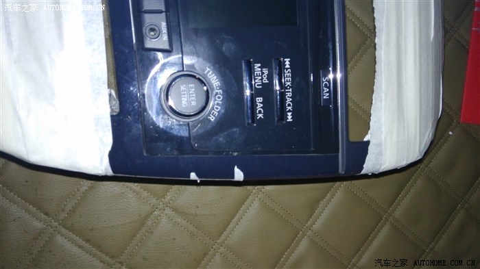

来张木乃伊的面板。。。。好像被人打的鼻青脸肿一样。。。包的太可爱了。。。。

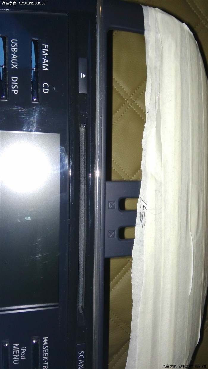

合体 右面结合处。。。
合体下面连接处。。。。
连接左面 连接处。。
还是右面。。。可以忽略我的指纹。。。。。
上面的连接处。。。。
