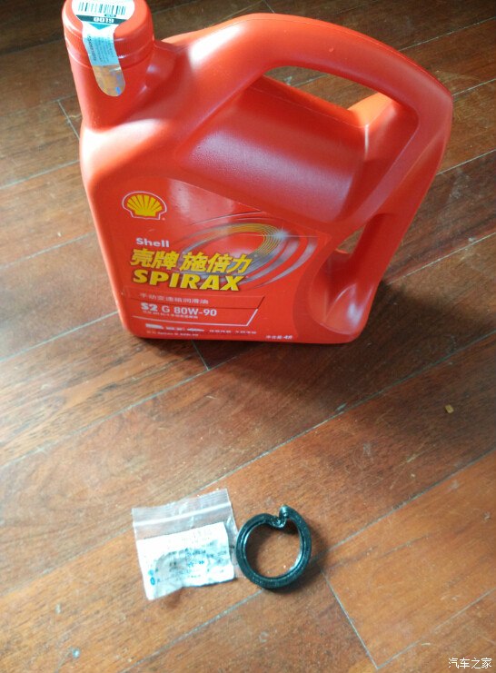

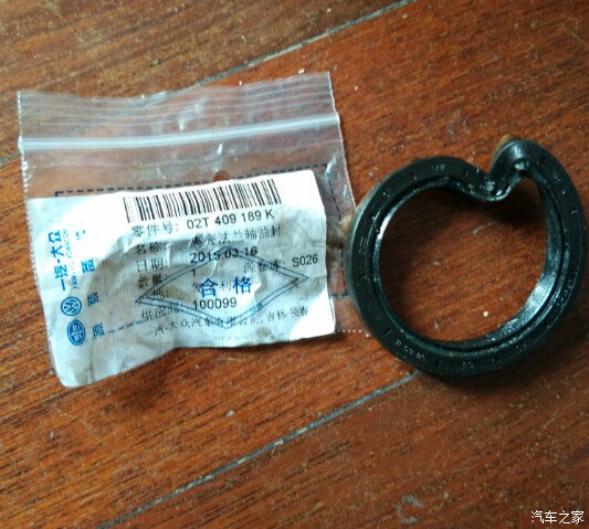

       右侧油封型号为02T 409 189K,某宝上购买包括运费合计51元。我本身以为更换时会漏掉变速箱油,所以又在某东上发了125块买了瓶壳牌S2 G 80W-90的手动变速箱油,但是结果发现因为油封位置跟加油螺丝位置差不多处在一个水平线上,所以更换途中不会漏出变速箱油的,呵呵。当时我问之前开车漏的变速箱油,现在是不是缺了,维修师傅说,看你情况最多漏掉200ml,(本身2L左右的)不要紧,到时3年多一起更换好了。

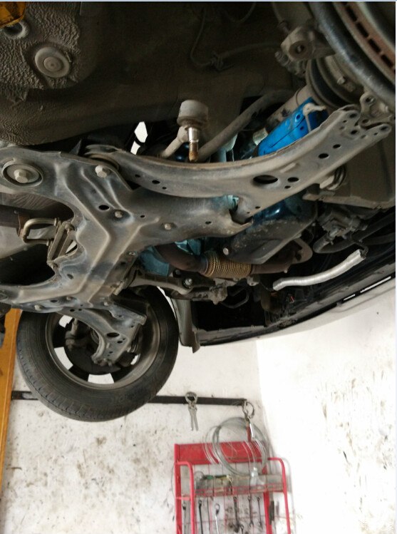

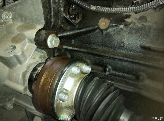

更换前拍摄(右轴)

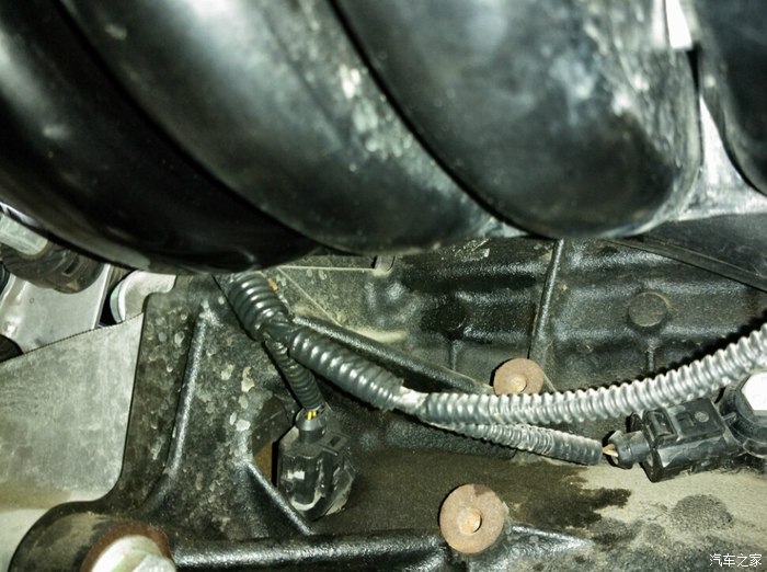

进气支管第一根上有很多透明的油,闻闻气味肯定不是机油,也不是黑色的护套内的润滑油脂(黄油)

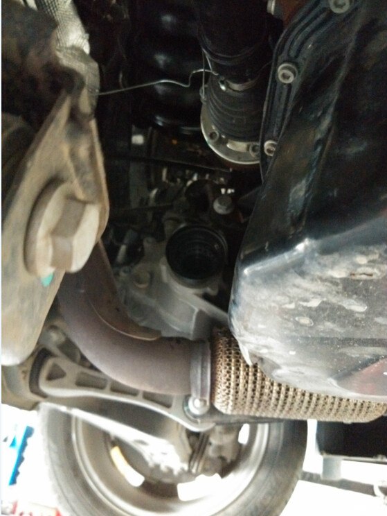

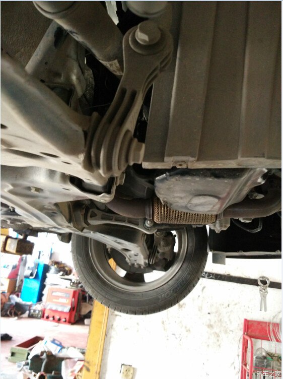

跟换中(拆掉轮胎)

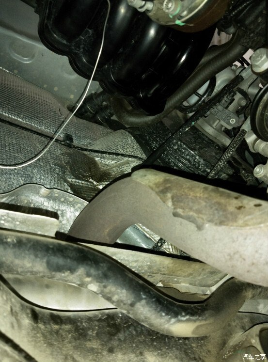

后侧的防火铝箔上也是甩上去的油迹

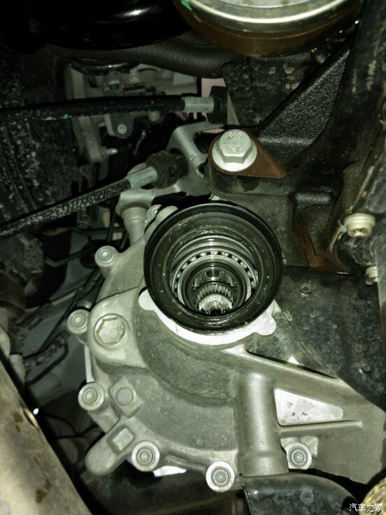

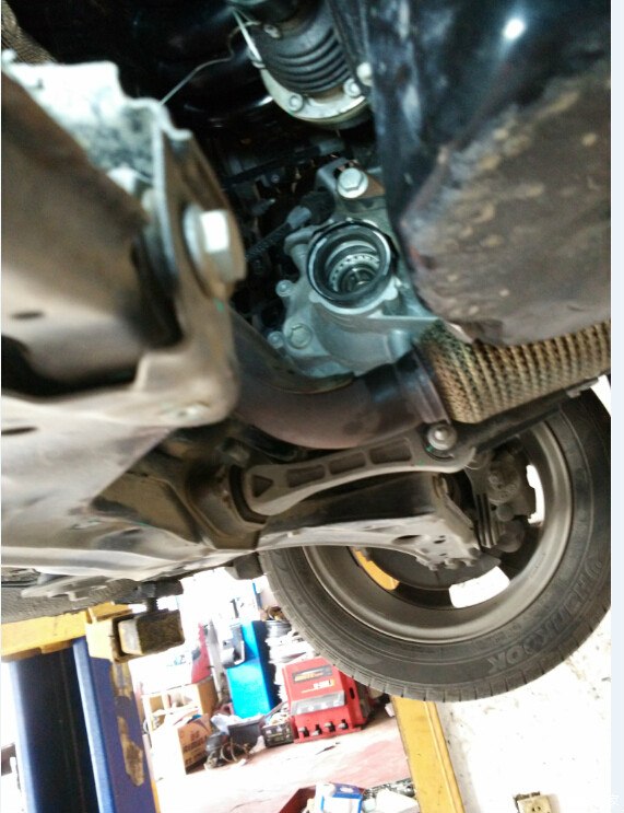

旧油封还挺难拆
油封图上润滑油安装上去了。
购买的型号和拆下的原装油封
