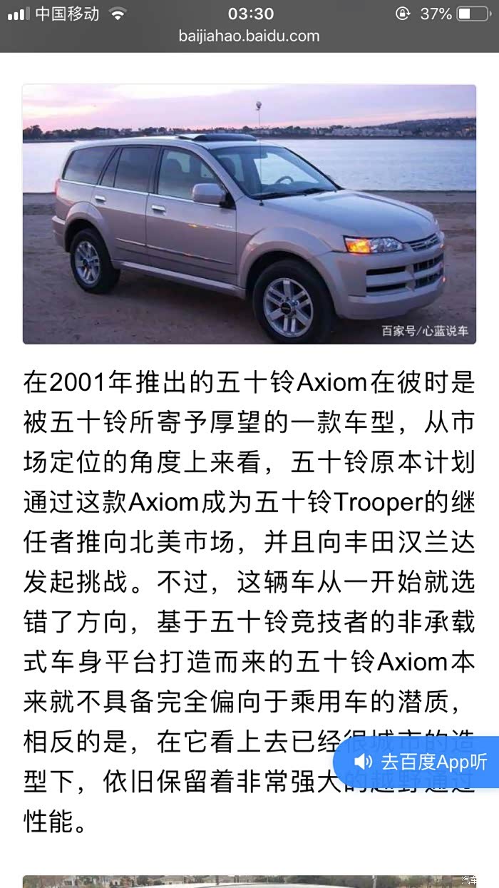

哈弗cuv到最新款的H5经典,有了解多一些的车主都知道,这车源于五十铃公里Axiom,是一台有一定越野能力的suv。

参考资料:https://baijiahao.baidu.com/s?id=1596413032739796981&wfr=spider&for=pc&isFailFlag=1其实他本身就不是一台正统越野车,虽然具备着越野车必备的独立大梁、后整体桥多连杆悬挂、分时四驱系统、前双叉臂扭力弹簧独立悬挂,似乎每一样越野车的要素它都具备了,但五十铃却把这个越野车底盘套上了一个城市suv/旅行车一样的外壳,直接导致其接近角离去角都变得相当的尴尬,当然这也并不完全一无是处,开过挺多国内能接触到的越野车,哈弗竟然是操控性做好的“越野车”,牺牲了通过性,获得了低的重心的特点,总算不是那么一无是处。然后长城拿着这个平台去近乎1:1的造出了第一代的哈弗cuv,没有了原来五十铃的6VE1 3.5L v6的动力总成,取而代之的是国产三菱的4g64,国产五十铃的4jb1t,加上国产的半轴质量,让其可升级改装大轮胎成了一个难言之隐的痛。本身底盘通过性就因为车壳设计而大打折扣,再因为赢弱的动力总成与半轴质量,导致无法更换大尺寸轮胎,哈弗的越野性能之弱让他很难得到大部分“资深”越野迷的认可,其实纵观绝大部分国产越野车,都是这两个因素而得不到大部分越野车迷的认可。当然也有种种其他因素,注入外观过于家用suv、没有原厂的主动差速锁等主观与客观因素,其实论可靠性,哈弗也算是国产的良心之作了,拥有其他国产越野车的车主应该都会认同。当然,长城对于H5的生死存亡漠视、不予真正改款换代也是让很大部分哈弗车主所无奈的。

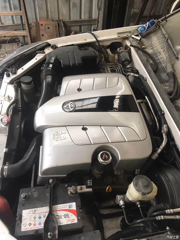

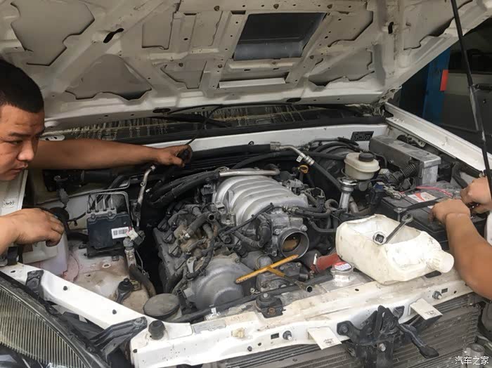

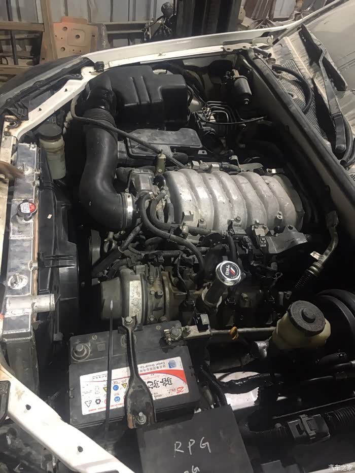

开拆之前没有留图,打开机舱整体布局也是合理的,只是改装的时候,该改装厂为了尽可能的把发动机压低与后移,来获取安装风扇的空间,也是导致了不少不得不就范的缺陷的,后面讲解。想法是美好的,只是实践不足。

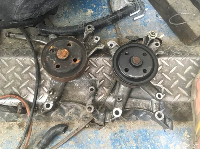

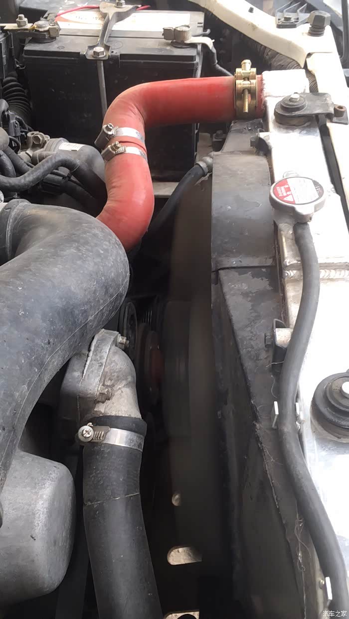

据车主说,起初用的是原装电子扇,因为没有把控好温控与电子扇高低速,直接把电子扇保险烧坏,出去10分钟就高温爆副水壶了,然后另请高明改了一把耦合扇。

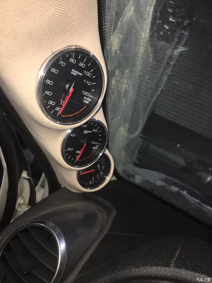

不理解原车仪表信号的工作逻辑,仪表的转速表更换了一个通用转速表芯,有转速了但是有20%误差,水温没有了、机油压力没有了,就强行在A柱上加了三联表,个人感觉实在是不美观,晚上行车亮度也碍眼,也不便观察

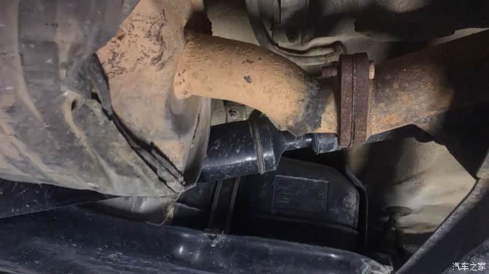

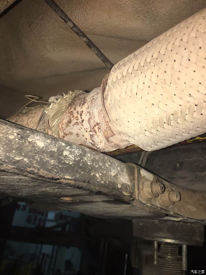

粗制滥造的排气管,排气很奇妙

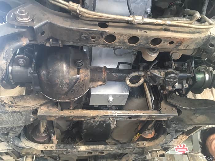

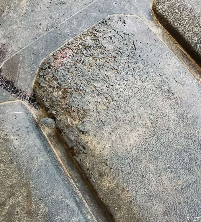

直接打在了横梁上,开起来全车各种磕碰响

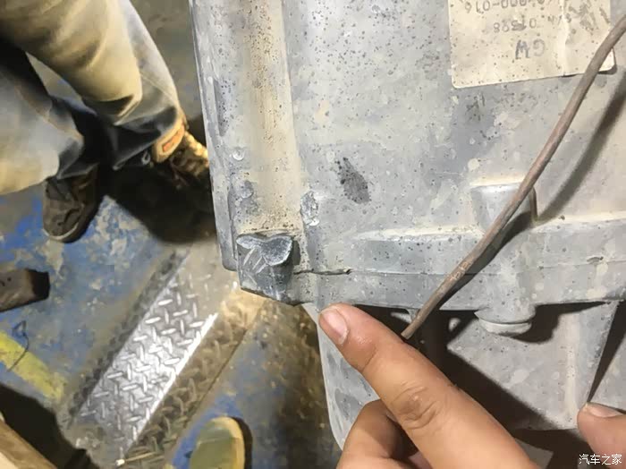

为了把分动箱抬高,都直接和车壳摩擦起来了

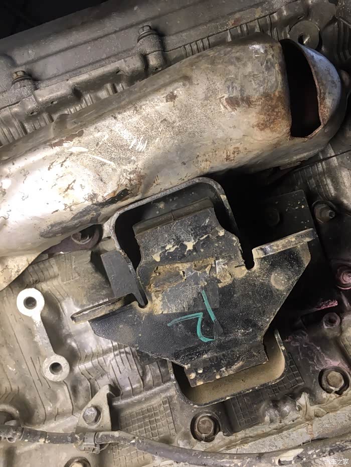

接着为了把发动机压低,排气歧管都贴着机脚胶了,机脚老化加速

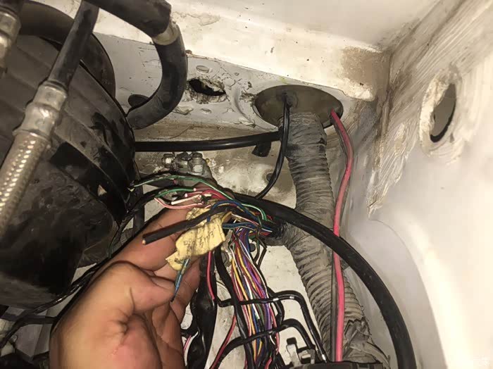

接着是我最不喜欢的地方,电机一塌糊涂
没有合理的改装思路,把移植的发动机大线的信号线强行与车身线剪断接上,真不需要这样的,而且没有合理的包裹,使用一定时间就开始氧化,电阻增大,一身毛病

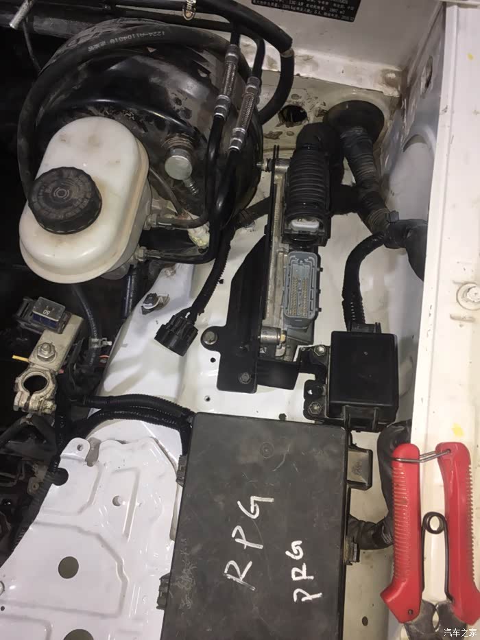

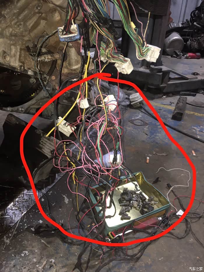

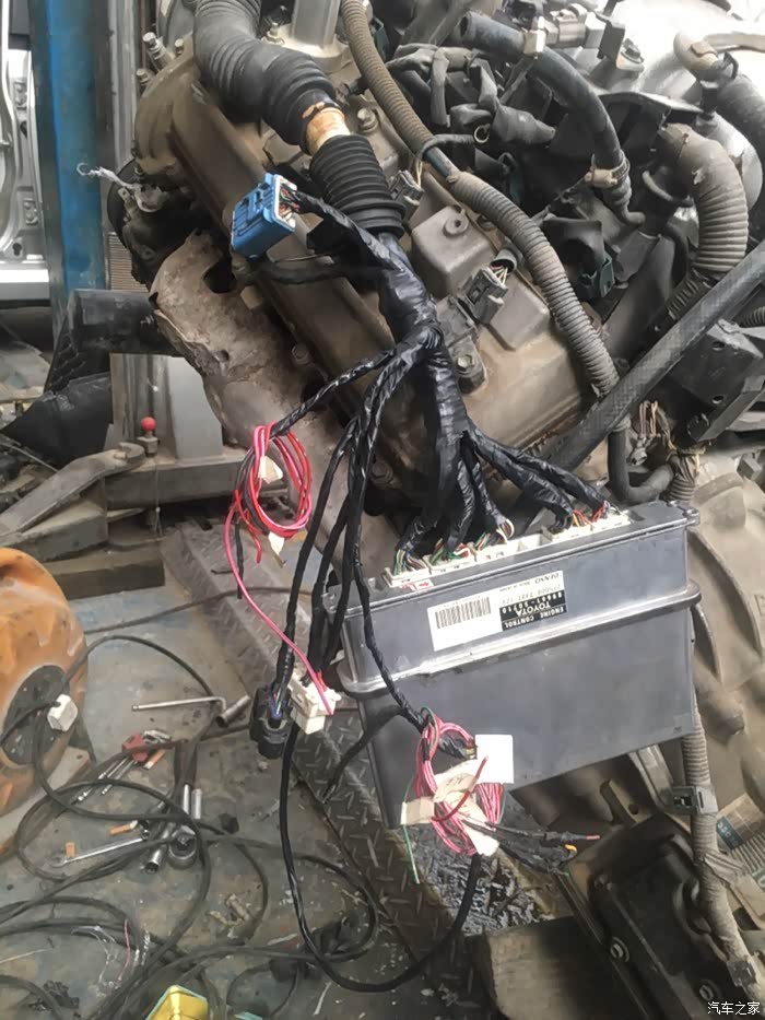

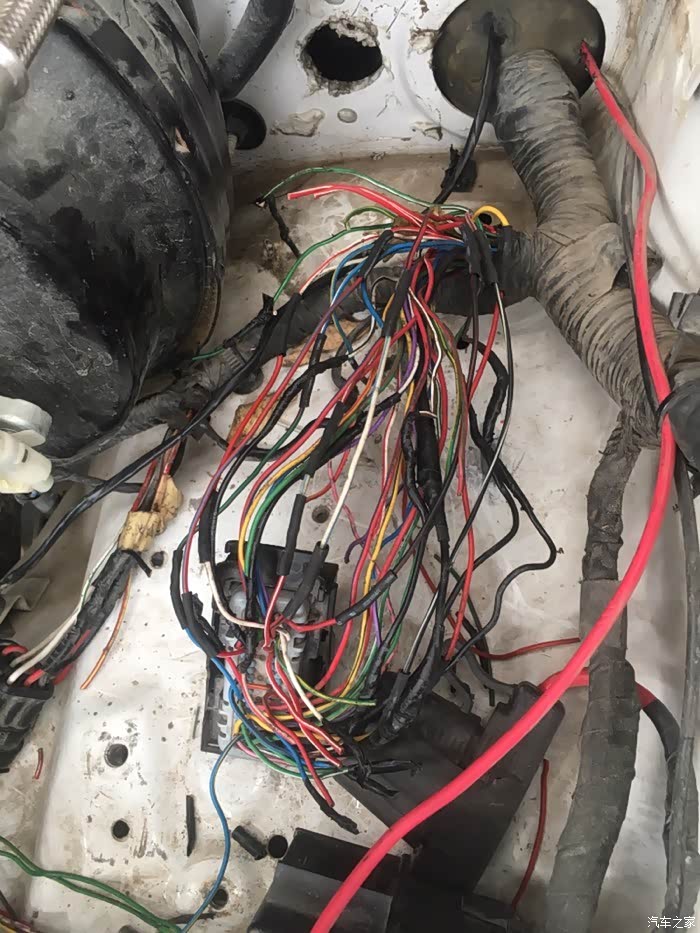

接着就是处理这套移植的丰田3uz v8发动机的电脑大线了。红圈内的绝大部分线都是该改装厂凭自己认知去强行加戏的,相互跳线,不说隐患大吧,根本就没有必要这样去改线飞线。

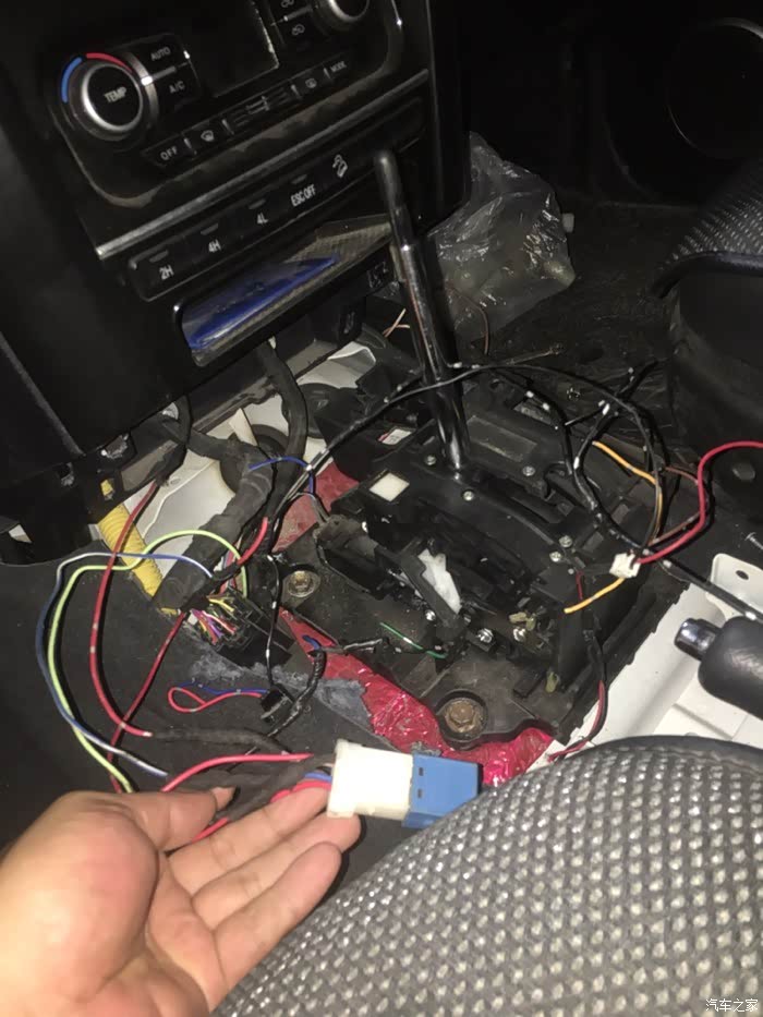

这是挂挡机构的线路,线路也是布置的乱,这是套6速手自一体的变速箱,变速箱锁档与加减档也是没有的。

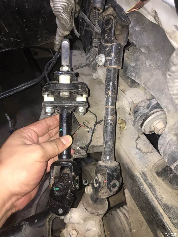

因为发动机做的特别低,方向十字轴的缓冲块给直接去了,直接焊接,这样是不行的啊,方向打手的很。
车上也多了3个这样独立包扎的继电器,一看就不舒服,而且是出了这个厂,到别的厂检修啊,就特别困难、麻烦了。改装厂稳定肯定不如纯原装的,所以改装过程中尽量避免这种外接的继电器、飞线。

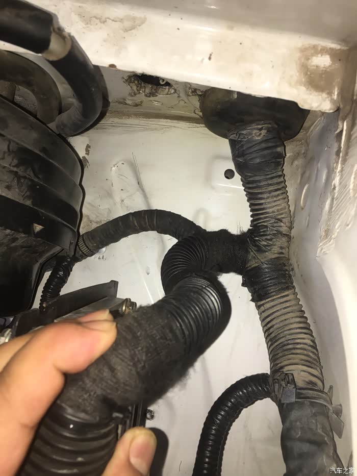

今天电工师傅把原来改成蜘蛛网一样的发动机大线整理了,去掉多余是飞线,重新焊接、套热缩管,波纹管处理
最后,希望广大车主群体,合理改装、适度改装,适合自己才是最重要的,不炸街、不扰民、在道路上遵纪守法、安全驾驶共同维护这来之不易的玩车环境。
10-24
简化整理出来现在这个效果,余下部分便是接挂挡机构与一些和车身对接的供电、控制信号线,对接布置再套上波纹管

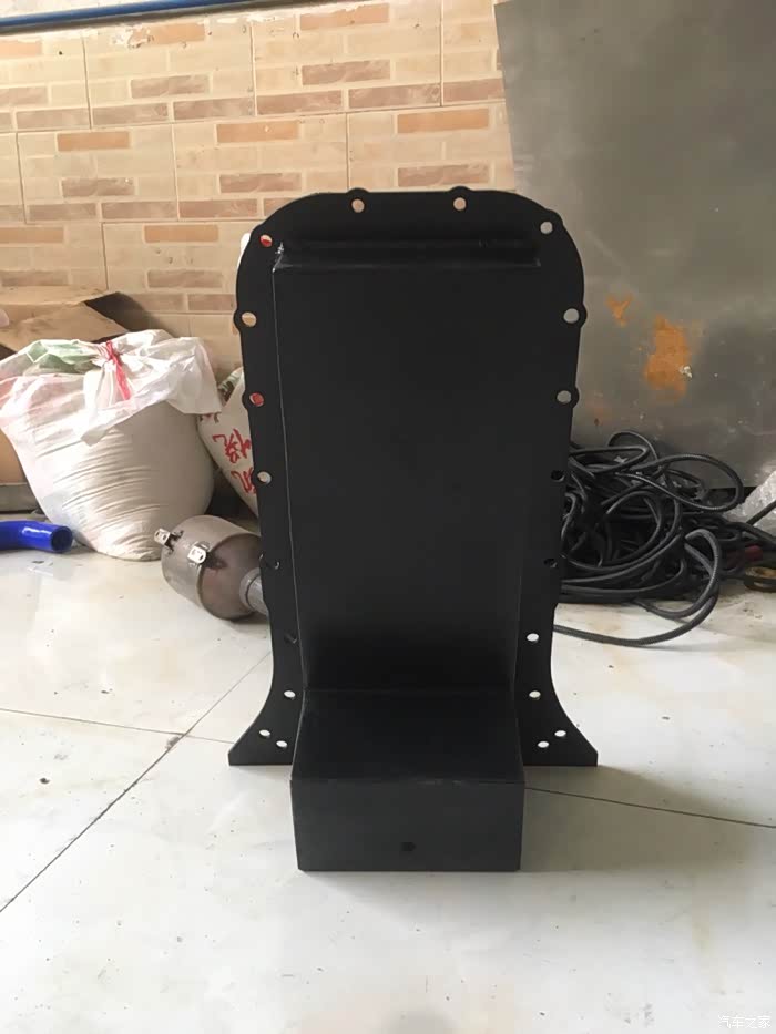

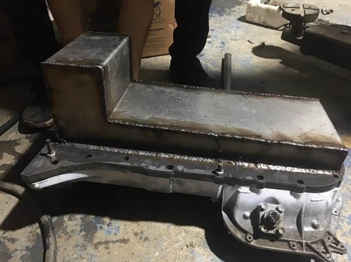

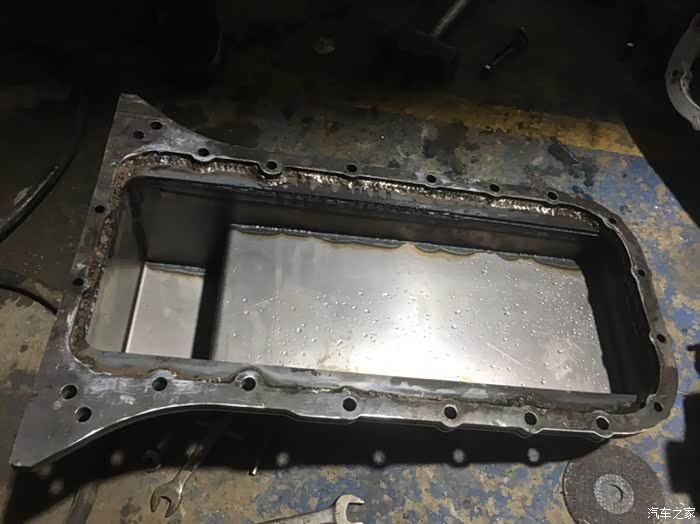

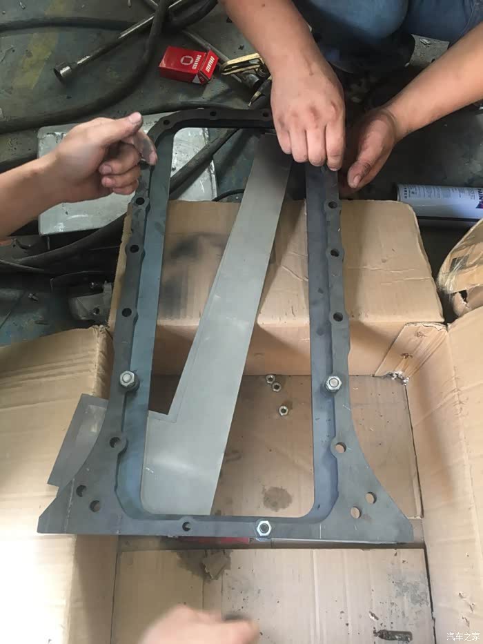

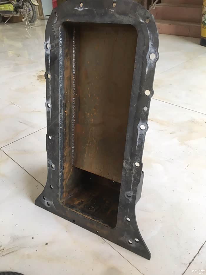

受够了市面上能采购到的两款改装油底壳,每次回来不是沙眼渗漏就是平面变形,这是自己对应哈弗后置油底设计的,很简单实用
初版成品欠缺对实际装车的考虑
这是改良版本的,基本上解决了初版的不足之处
cad制图 激光切割板材焊接 这个装车成功便可量产 可适用于绝大部分后置油底壳的车型改装3uz使用,不怕平面不平、不怕沙眼渗漏

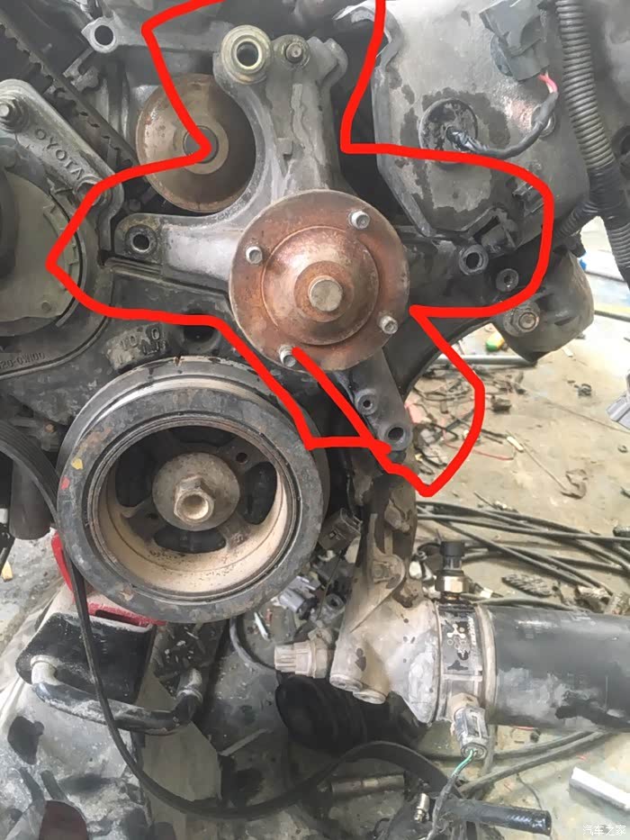

原来改的耦合扇皮带轮 轴承变形卡死了 换 正好配件有一个

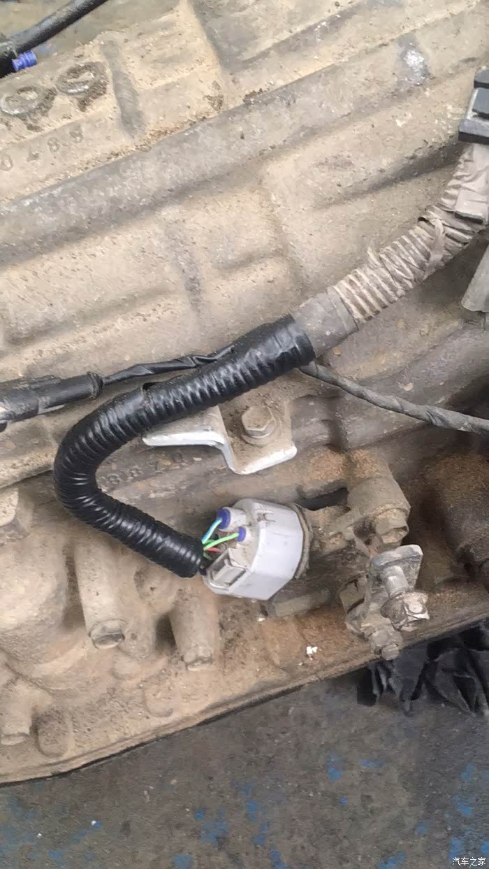

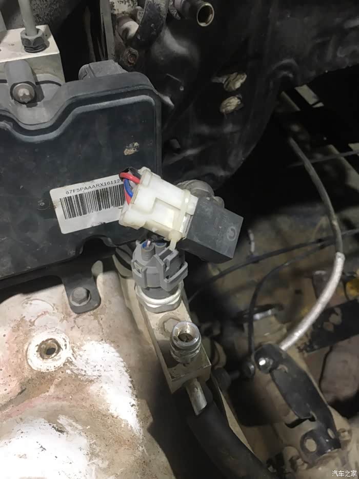

变速箱插头经常有断线虚接的 检修包裹

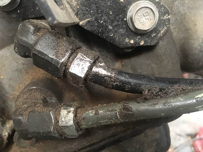

变速箱油管接头运输过程也容易磕碰变形导致渗漏油、磕变了导致油循环不足
更换变速箱油管 用铜管替代

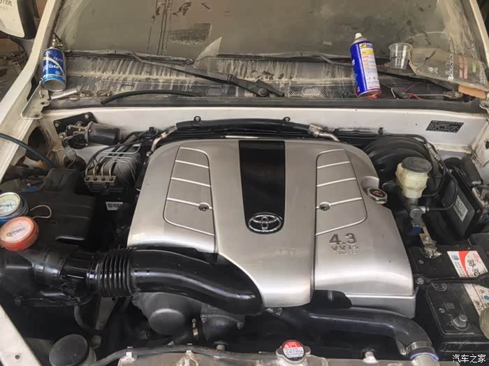

时间关系 发动机脚已经做好 发动机仓初步布局已成型 电子扇需要改薄

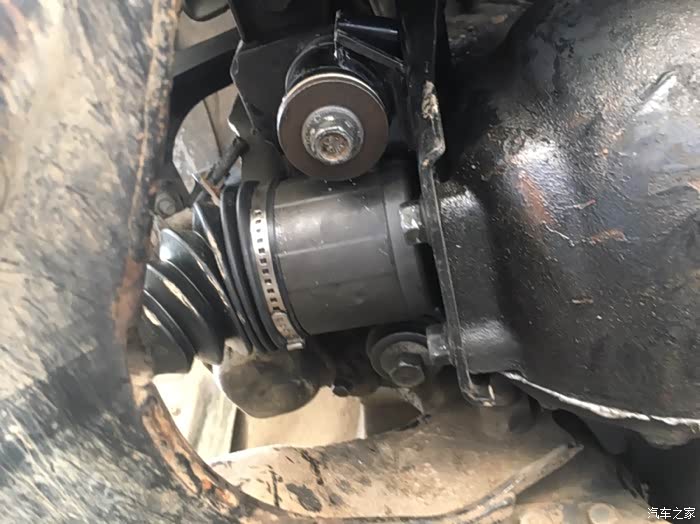

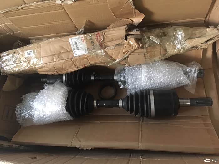

进口五十铃公里前桥

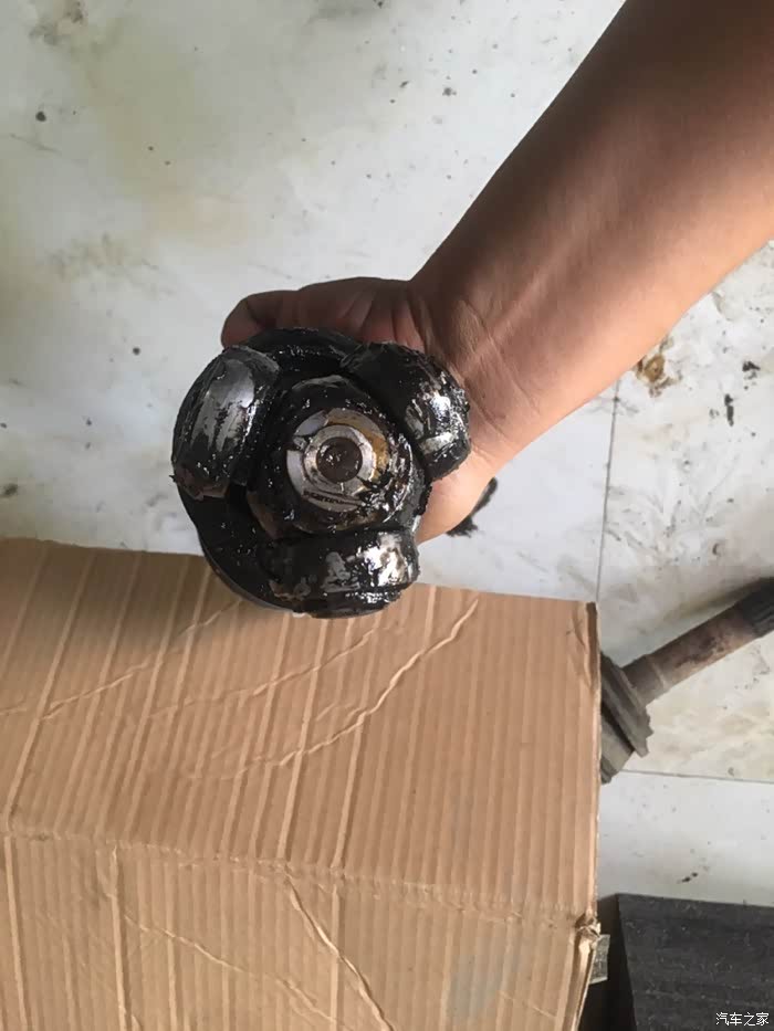

长城原厂三角头内球笼
先别说材质国产进口,这种三角头结构升高之后非常容易半轴发卡

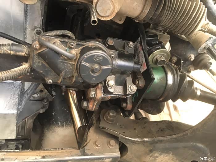

直接用哈弗的电控拨叉 原装原位
6滚珠大球笼,最大角度也不发卡,日本原装进口新球笼,拆车跟过来的给我弄丢了一根,心疼啊
装车效果如图,再配合前桥的合理下降,顺畅,可以上285轮胎了

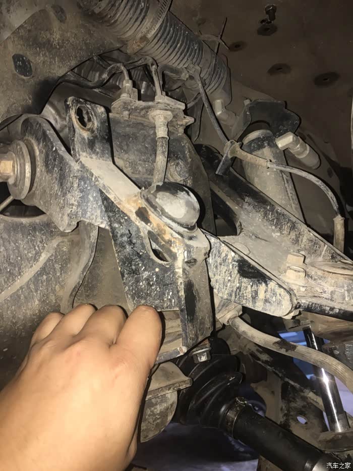

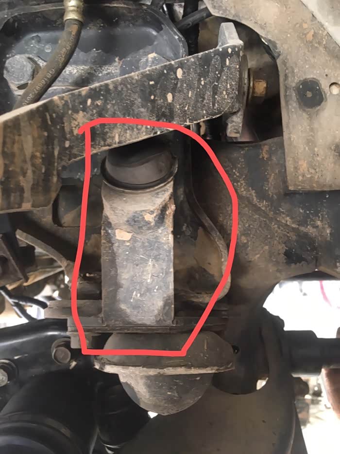

有加装这个限位的 赶紧拆了吧 开车经常有个轮胎不着地一样,不难受?稍微有点起伏,悬挂给硬生生顶着下不去了
题外话说说一些多余的改装件,这个车主在某改装基地购买的上支臂与限位,支臂倒无大所谓,只是这个上臂限位可真是脑残设计,这种独立悬挂的下行程,靠的是减震的行程(最大长度)去控制的,只要减震的数据准确,不过长,根本不需要多余的限位。再者,那怕你配再长的前减震去忽悠车主,用了这个脑残限位啊,悬挂下行程直接没了5cm,本身这独立悬挂行程就不大,只有不到20cm 你说你硬生生还砍掉5cm左右,开起来不别扭么?四轮的抓地呢?开个车还要四轮翘起二郎腿?
