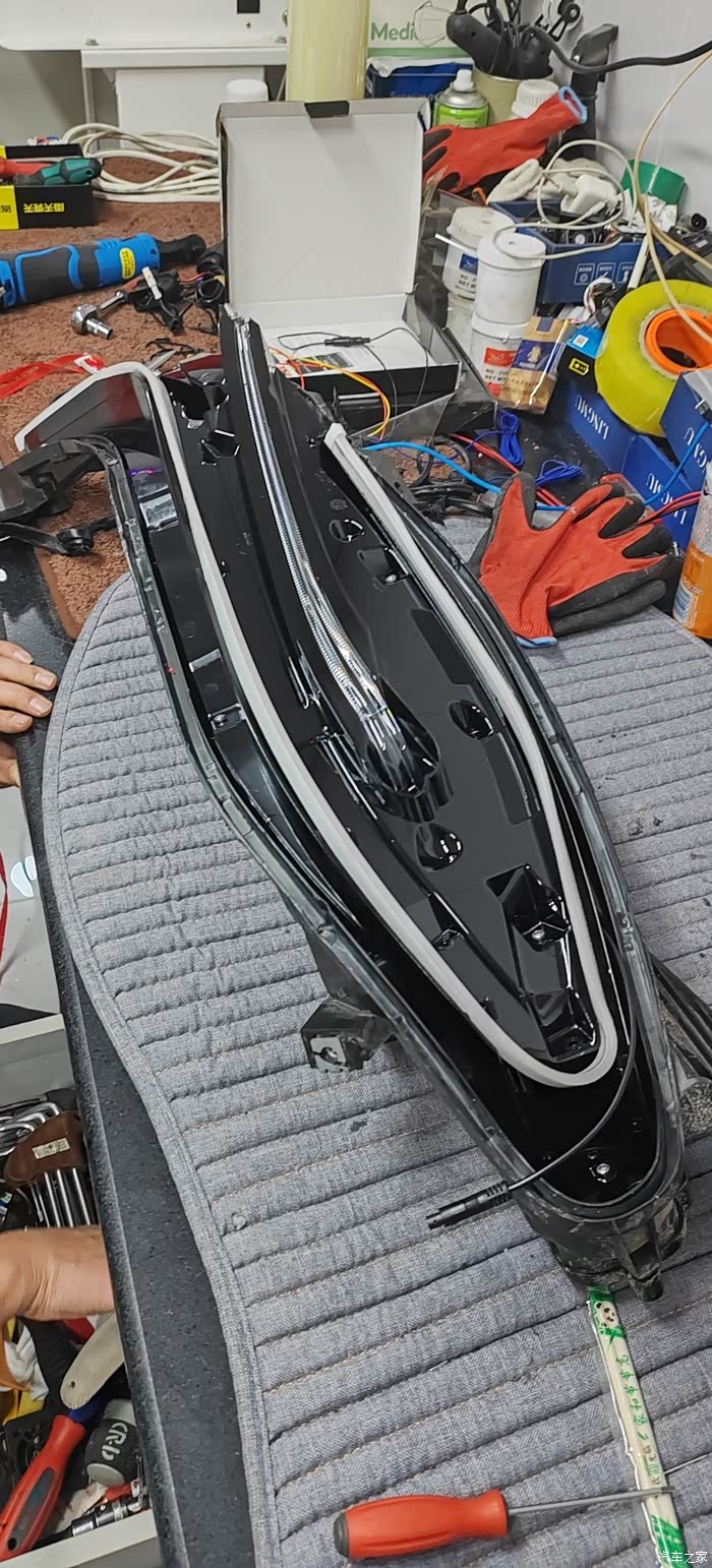

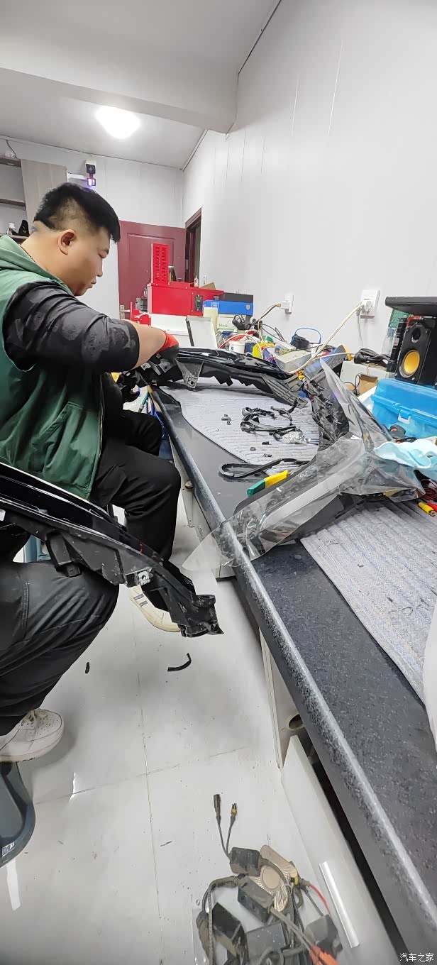

【车主实拍】红旗EQM5改装日行灯+流水转向
拆卸前保险杠
前保险杠中网拆卸完成
日行灯拆下来了
准备加热

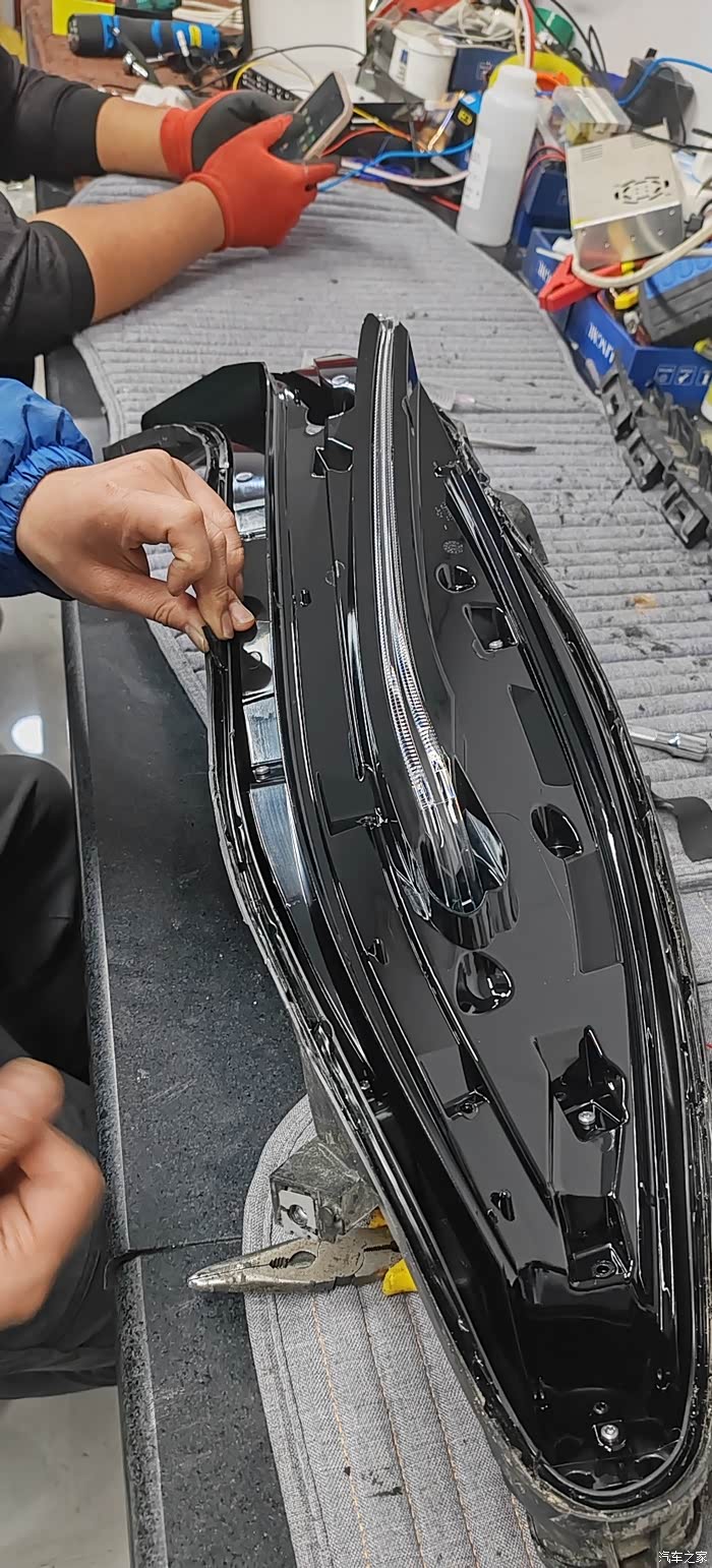

加热完毕 准备开壳

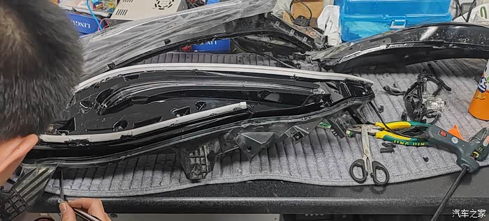

开壳完成
小心翼翼的除胶
除胶中

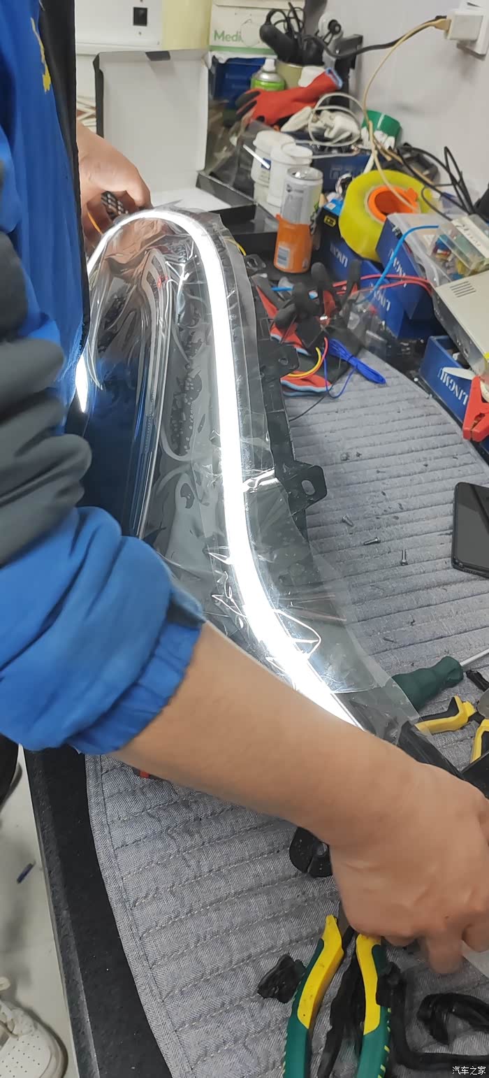

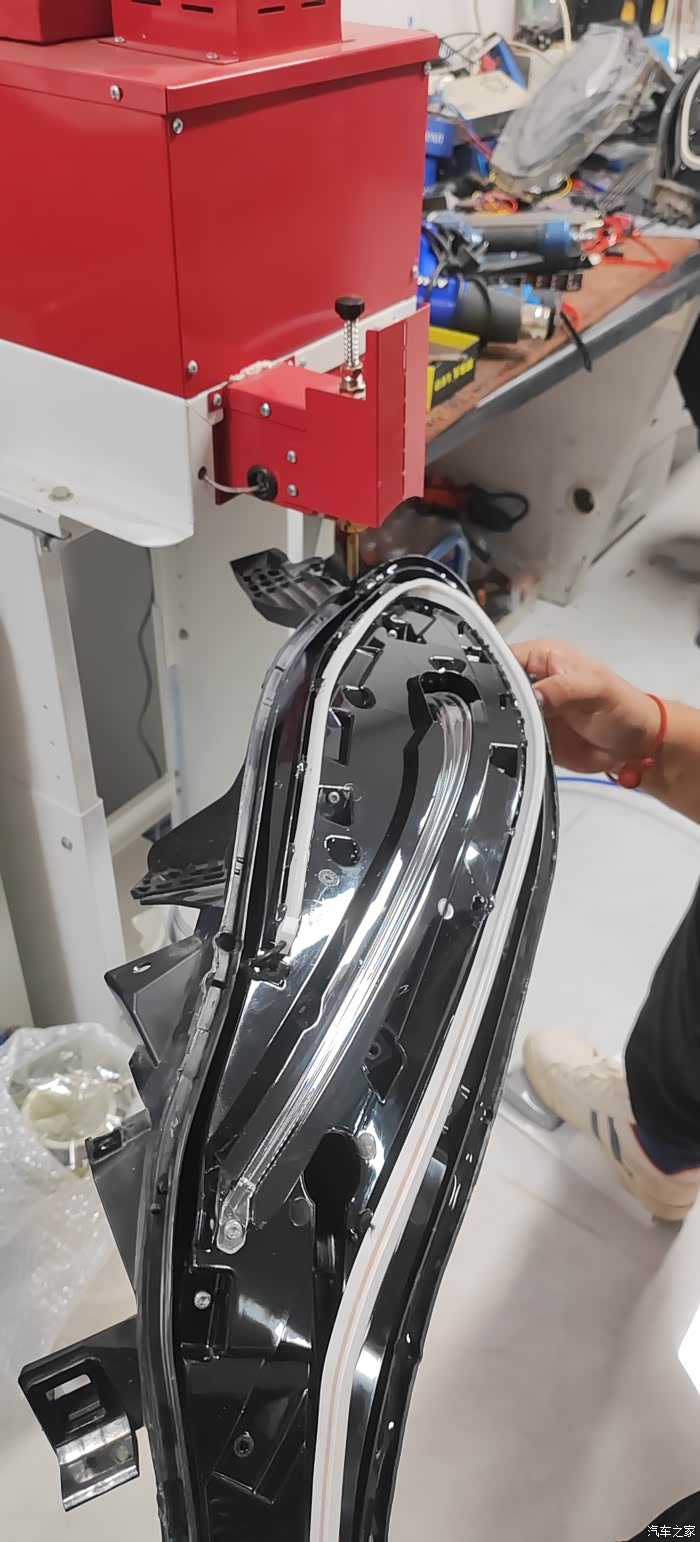

安装LED灯带
安装完灯带试亮
调节灯带角度

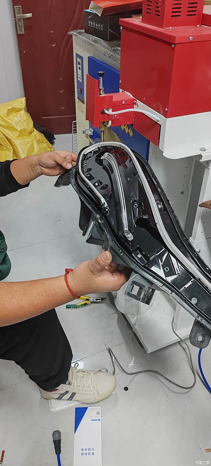

角度调节完毕准备上壳

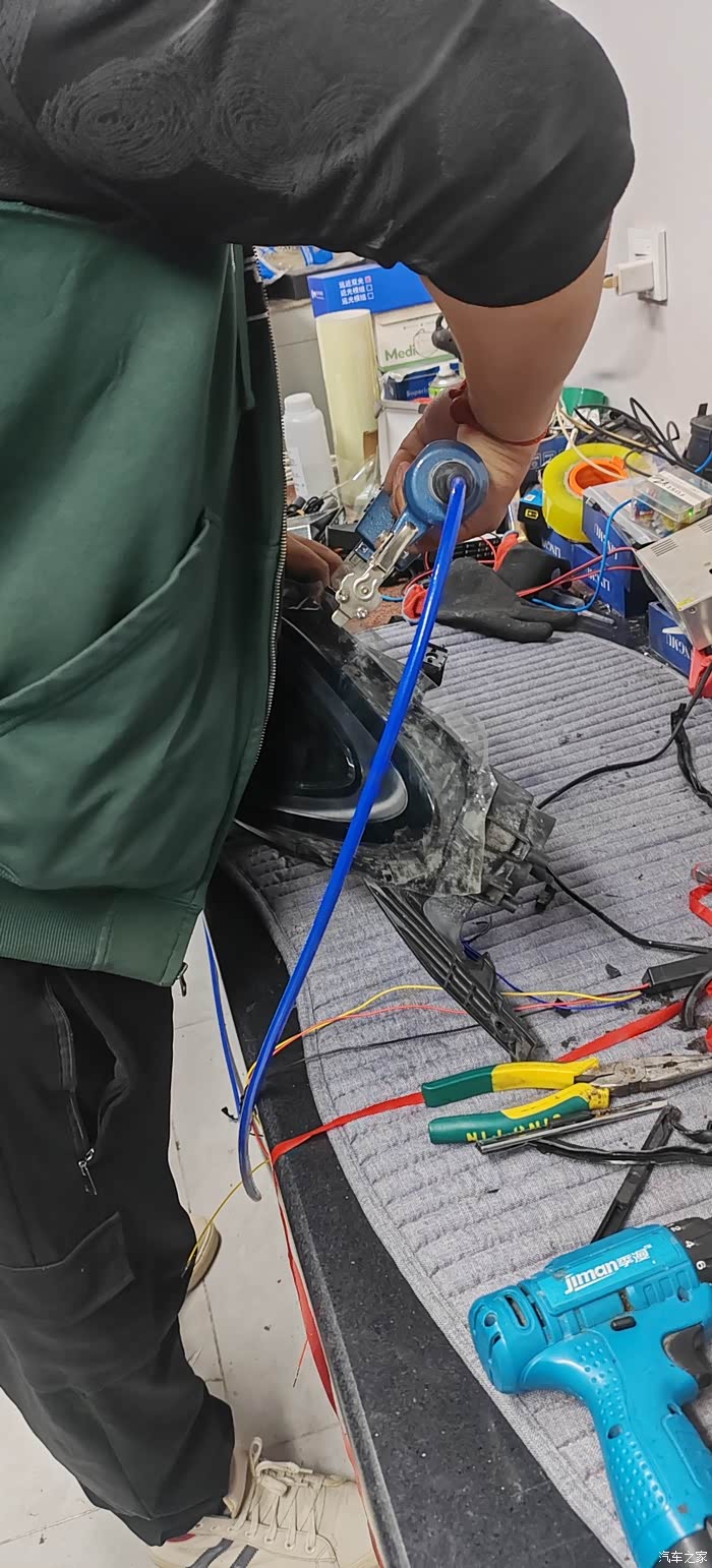

打完封闭胶,用气钉枪加固
全程用了5个小时,施工完毕
