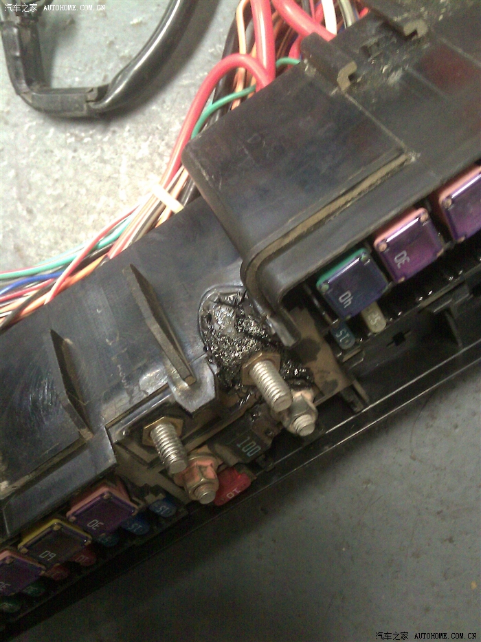

三周前(我过保也就4周),发现冷车启动时,车子没电无法自检,车子振动后又能完成自检,间歇性发作,有时一天出现问题两次,有时一周都好好的。上周到4s店检查,4s告知需要在问题表现时才能检修,在4s店时问题无法再现,所以修车工人帮我打磨下电瓶接头和搭铁线,同时发现负极稍微有点松,弄紧;机舱主驾处的保险丝盒,副驾前的各个接头都没问题。于是无辙,让我回家等问题再现时通知4s。

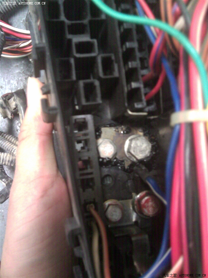

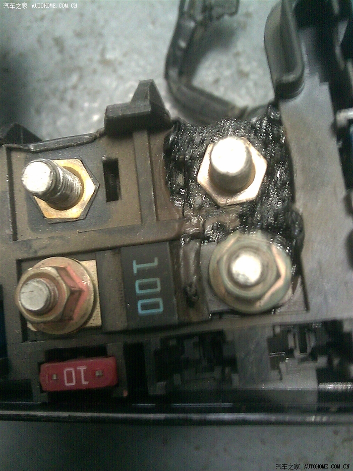

结果今天问题再现,拖车到了4s,发现机舱保险丝盒的搭铁线那边的塑料已经融化,要换,报价1600,否则容易自燃。要换就要换整条线束,包括保险丝盒。其实只是那个塑料盒有局部融化了,保险丝和线束本身都没任何问题。我要求只换塑料盒,被告知那个不零卖,要换就整个一起换。不是他不愿意换,是因为吉利卖给他们也是一套一卖,没有单独零件的。

更新下,和400以及4s确认过,保险丝盒电路板在接搭铁线处也烧坏了,这个没有单独配件买的。

周6就换好了线束,换这条线束真是很麻烦,中控和机舱拆的面目全非。我看了安装的全程,总共花了大半天时间。装好后,重点查了电瓶及各个接地点的电压,都没问题。4s判断是这条线束本身出的问题。有质保半年,我就开车回来了。图片是伤损部位的。
