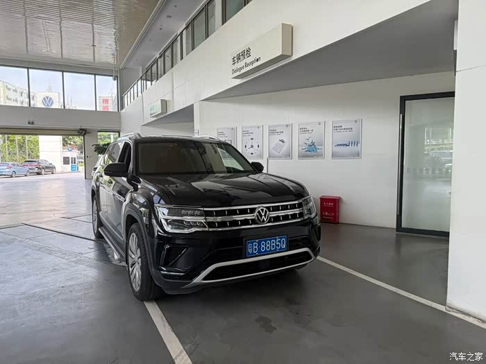

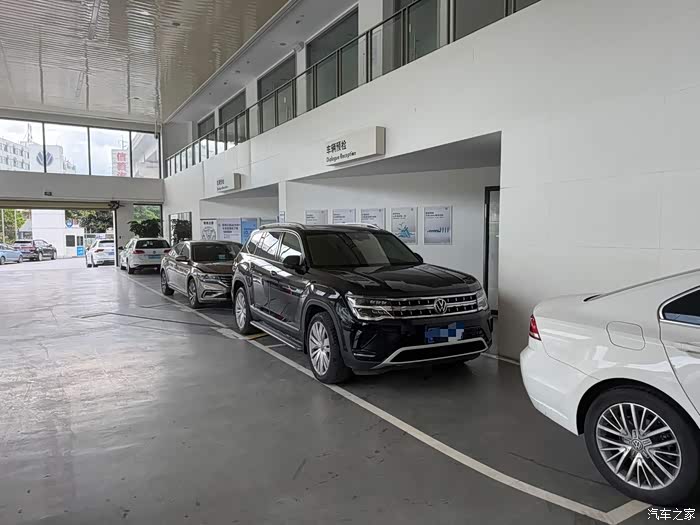

想起往年假期去4S店保养的排队盛况,这次我早有准备,提前打开上汽大众APP,首页“保养预约”入口一目了然。输入车辆型号与行驶里程后,系统自动匹配小保养套餐,还根据附近门店客流,推荐了次日上午10点的预约时段。确认信息时,我特意备注“假期赶路,盼高效完成”,没想到APP客服很快回电,提前沟通保养项目细节,连需更换的机油型号都逐一确认,这份周到的提前量,让人心安又省心。

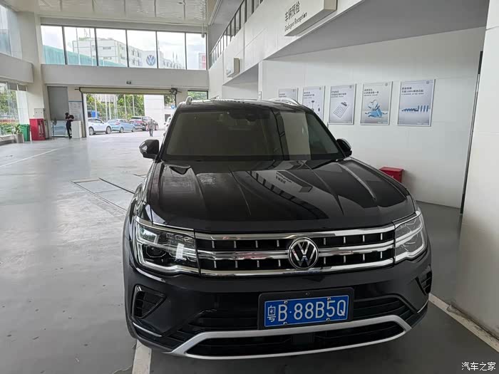

到店后进入服务接待区,工作人员将5万公里保养项目一一列明,虽属于常规保养,但结合我的长途出行需求,最终确定8大核心项目。在机油选择上,我果断敲定大众黑钻全合成机油,这款专为涡轮增压发动机设计的机油,高温稳定性与润滑性能出众,能在高速行驶和复杂路况下,给发动机全方位保护。确认好所有项目与原厂材料后,我在工单上签字,车辆随即交接至维修车间,一场细致入微的全车“体检”正式开启。

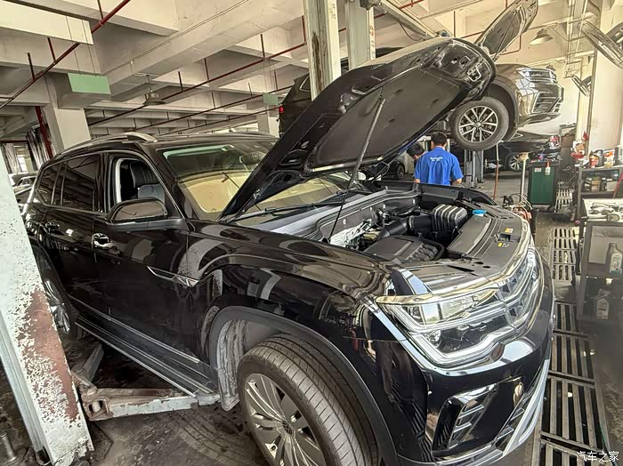

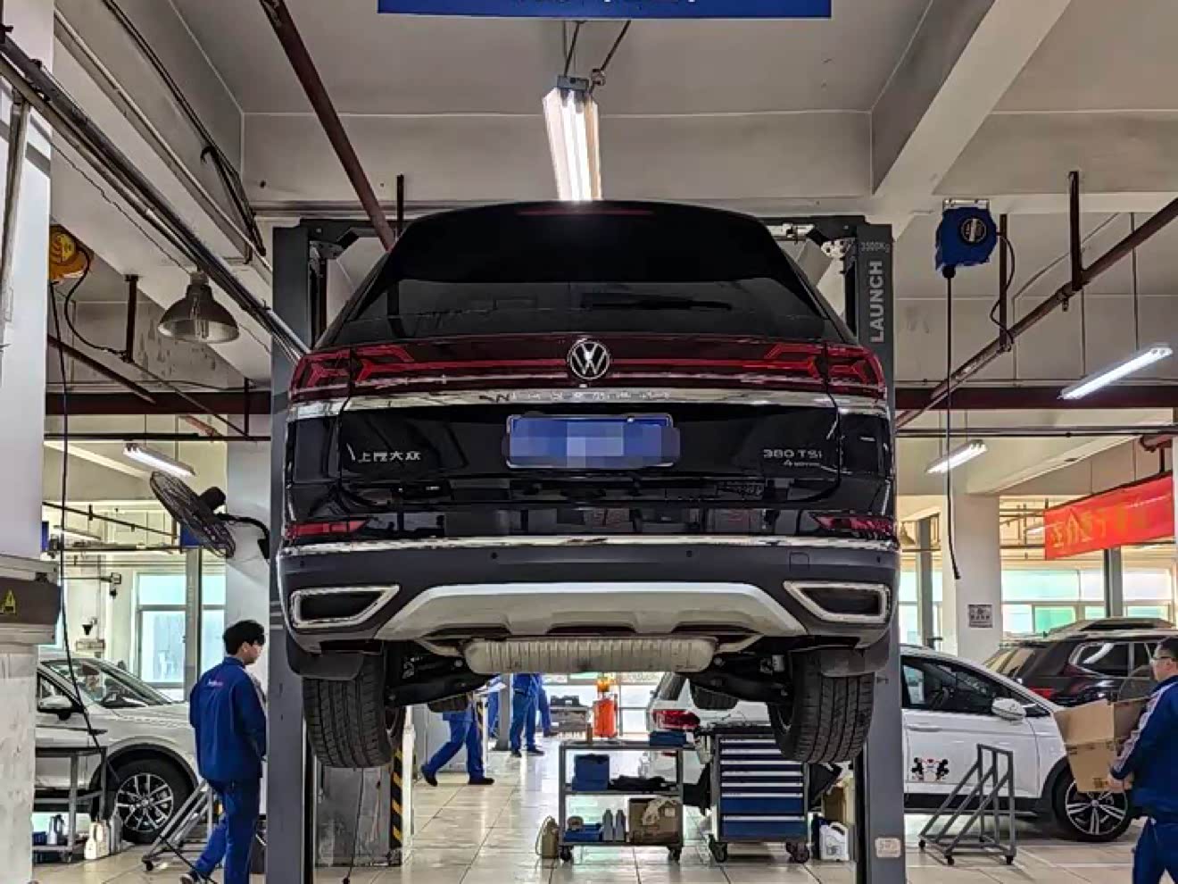

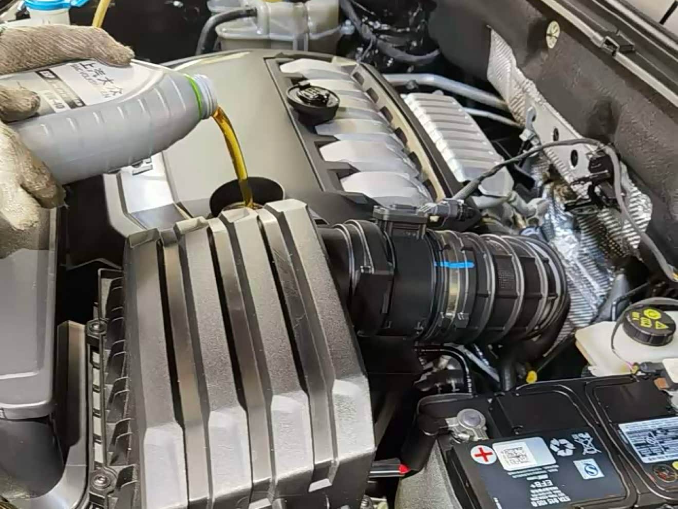

第一项便是机油及机油滤芯更换,师傅备好大众原厂黑钻全合成机油(0W-20,4.0L装1瓶+1L装2瓶)、原厂机油滤芯(型号04E 115 561 B)与密封垫圈。车辆平稳举升后,师傅拆卸发动机底护板、拧开放油螺栓,深褐色的旧机油缓缓流出,润滑效果已明显下降;旧机油排空后,更换新密封垫圈并按标准力矩拧紧放油螺栓,再拆卸旧滤芯,清洁滤芯座残留油污,给新滤芯密封圈涂抹新机油增强密封性,精准安装后加注机油,用机油尺确认液位在上下限之间,整套流程严谨细致。

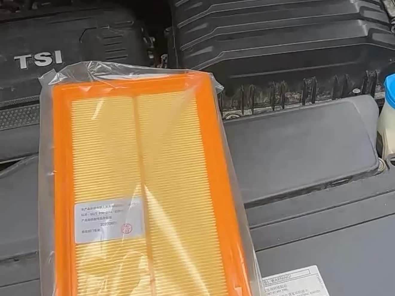

紧接着是空气滤清器更换,原厂滤芯型号为18D 129 620 A。师傅打开发动机舱,松开卡扣打开空气滤清器外壳,取出的旧滤芯已附着大量灰尘杂质,过滤效果大减。他用高压气枪柔和吹净外壳内部,将标注“UP”字样的新滤芯按正确方向放入,扣紧上盖复位卡扣,确保密封严实,避免未过滤空气进入发动机。

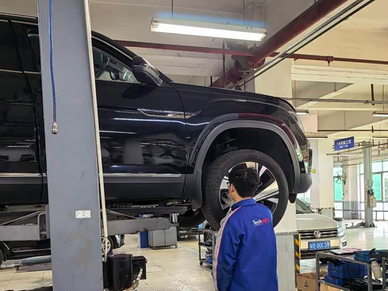

底盘与悬挂系统检查时,车辆保持举升状态,师傅先查看底盘护板,无松动变形、固定螺丝齐全紧固,能有效防护发动机与变速箱;减震器无漏油、弹簧无断裂,下摆臂与控制臂球头连接紧密无旷量;排气管接口密封良好、无锈蚀破损,隔热板固定牢固;传动轴防尘套完整、润滑脂无渗漏,万向节转动顺畅,底盘整体状态扎实,完全能应对复杂路况。

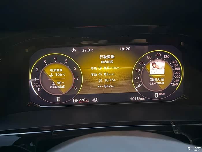

灯光与电子系统检测同样全面,近光灯、远光灯、转向灯、刹车灯等全部开启测试,照明与警示效果正常;连接OBD诊断仪扫描核心部件电控系统,无故障码、传感器数据传输顺畅;仪表盘仅保养提示灯因周期达标亮起,其余指示灯均正常,电子系统运行稳定。

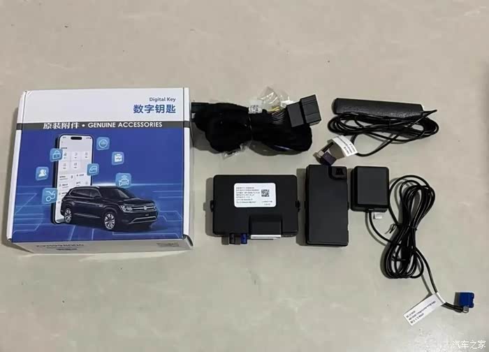

这次保养恰逢数字钥匙加装活动,原价1000多元的原厂配件,活动价仅900多元,我果断决定加装。其实首保时我就听说过原厂数字钥匙的便利,这三年来,忘带钥匙、揣着厚重钥匙出行的烦恼常有,长途自驾带钥匙逛景点怕丢失,冬天出门掏钥匙解锁冻手,朋友借车还得专门送钥匙,格外麻烦。

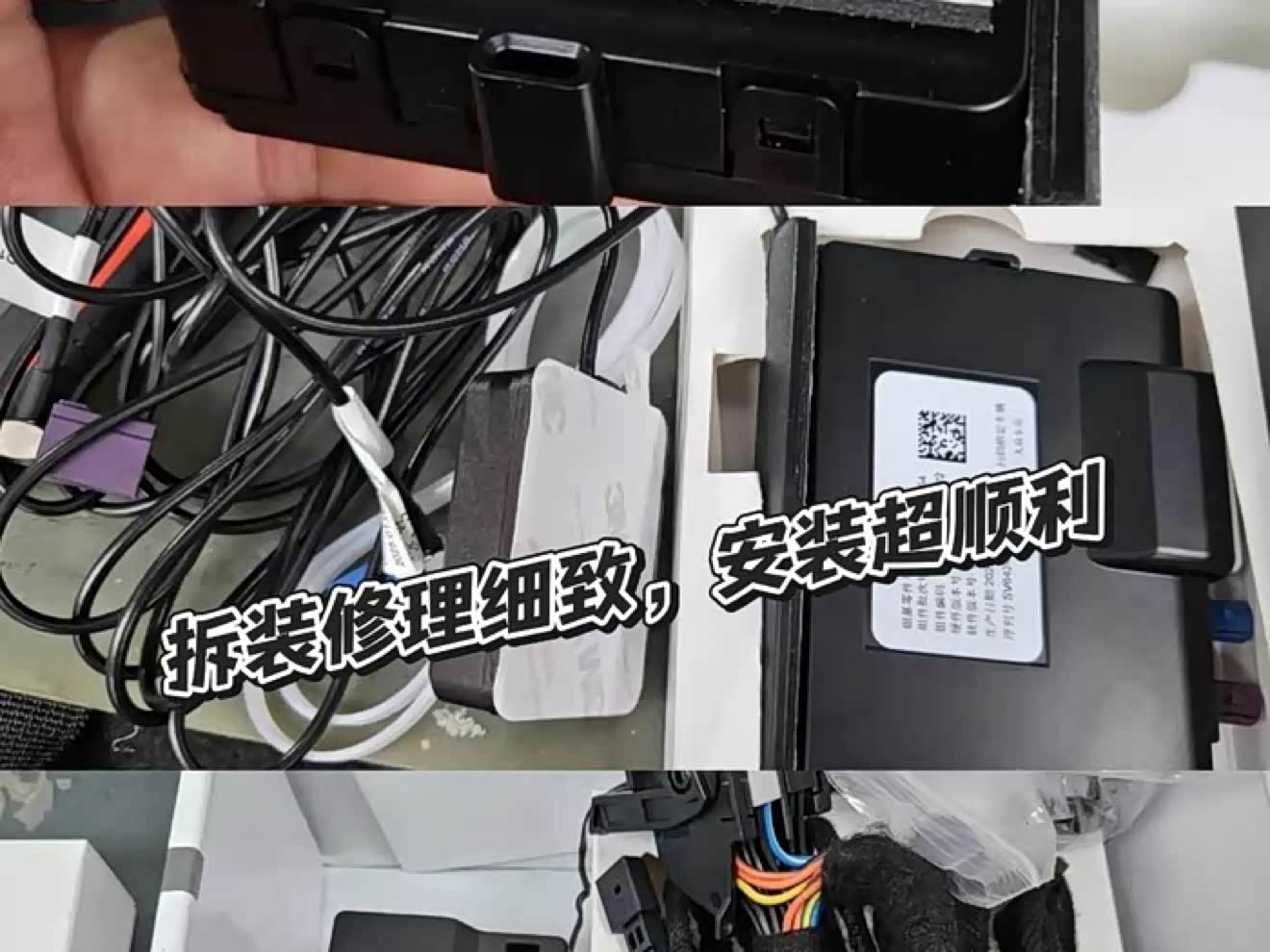

安装过程比预想中顺利,师傅拆开驾驶位车门框、方向盘下方与换挡杆附近的装饰板,将原车钥匙电路板埋入数字钥匙模块,全程用专用工具操作,未给车辆留下任何划痕,耗时约1小时,还耐心讲解各步骤作用。

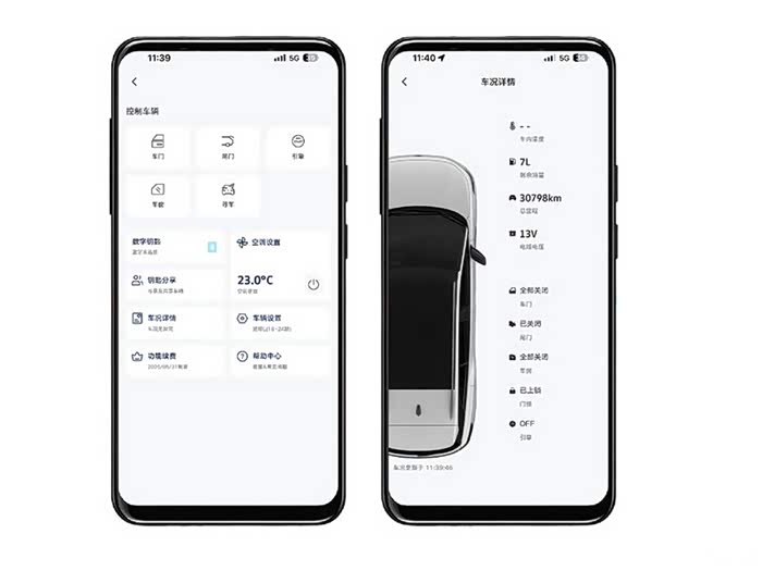

加装完成后彻底告别实体钥匙烦恼:手机与车辆绑定后,靠近车身自动感应解锁,拉门即走;下车触摸门把手感应区或直接离开,车辆自动落锁,再也不用慌着找钥匙、担心忘锁车,这份无感交互让用车便捷度翻倍。
