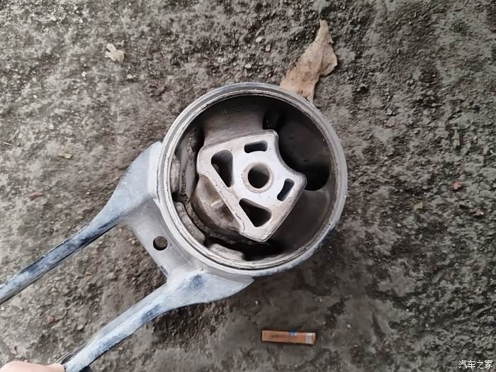

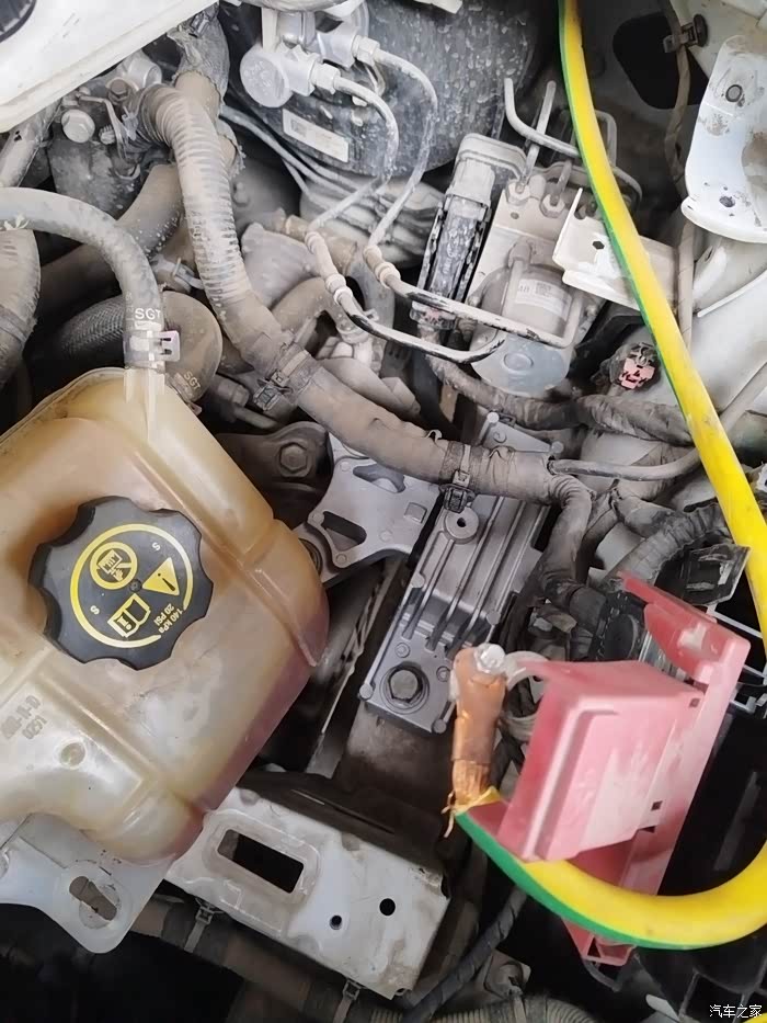

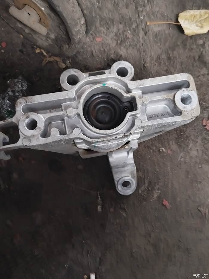

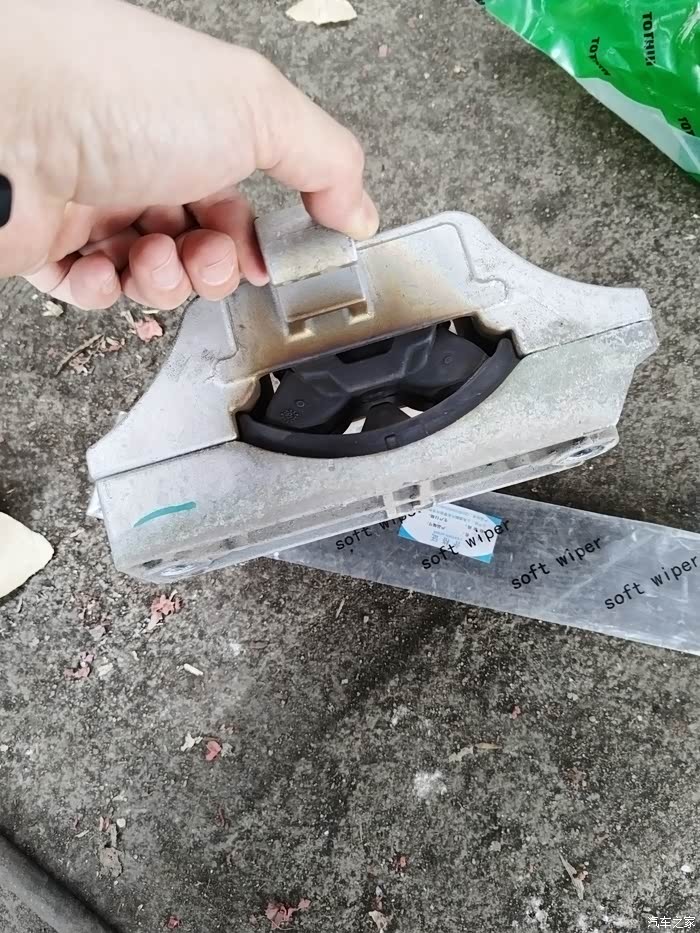

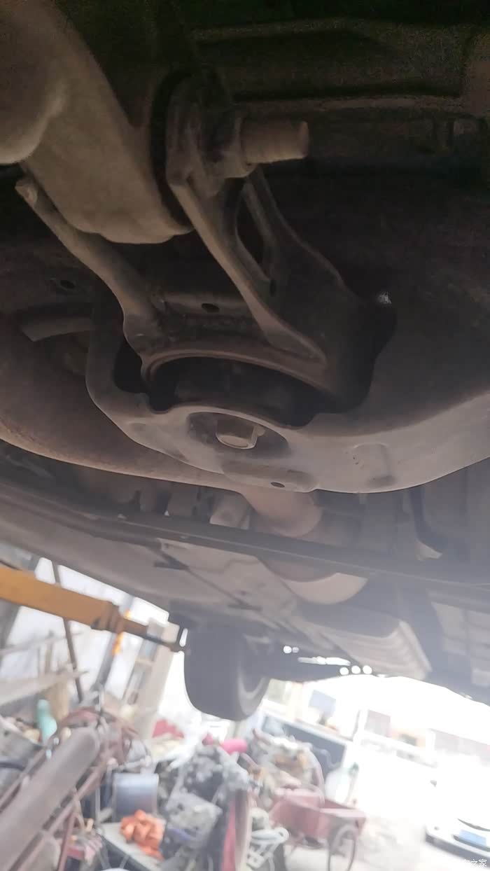

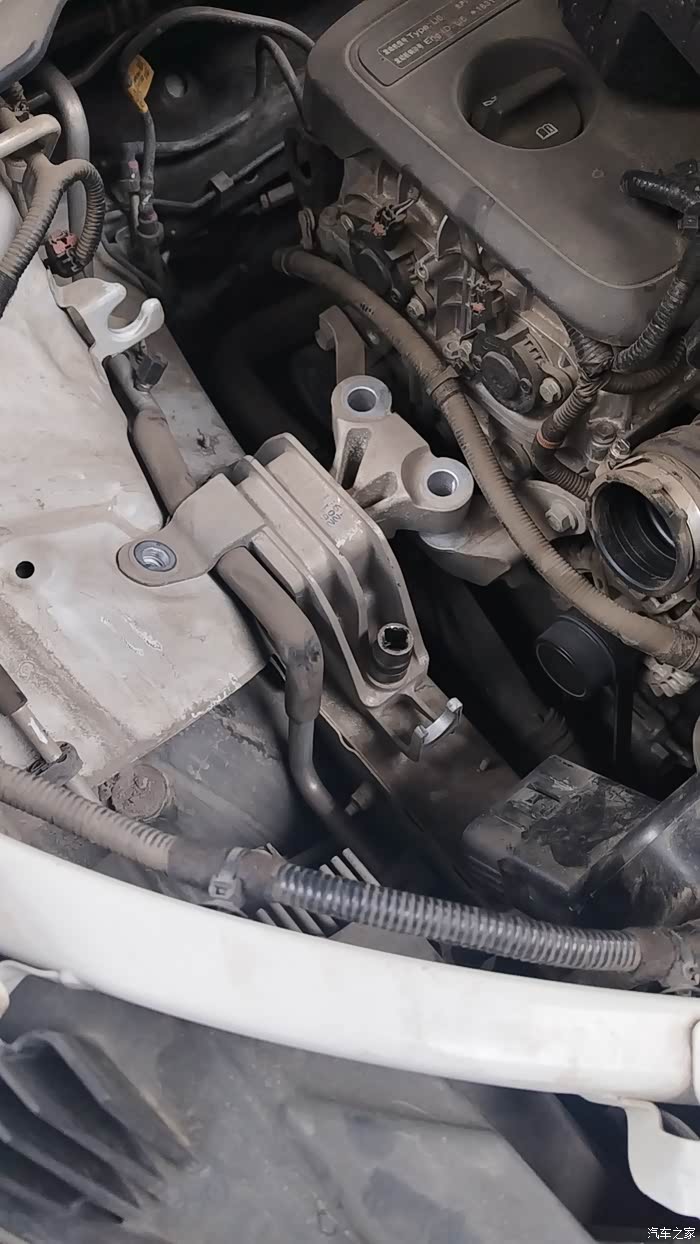

2023年夏天回来就感觉发动机抖动厉害,过了春节之后决定更换沃兰多发动机机脚支架,现在等红绿灯的时,如果不挂N档,在驾驶座上明显震动厉害,决定更换三个机脚,三个机脚两种价格,160的一个,140的两个,一个多少时更换完成,更换完后D档刹住车的情况下和没更换完N档时差不多,效果还是挺明显的,机盖也看不出抖动了。
