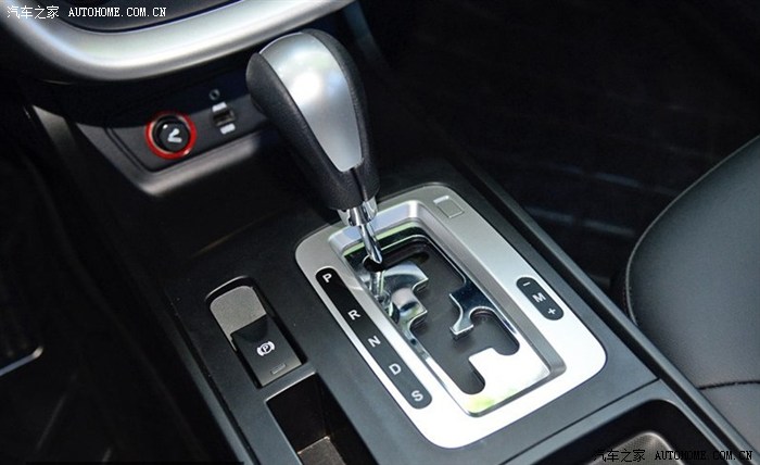

 Tiptronic6挡手自一体变速箱
奔腾X80手自一体使用方法:
P:驻车档。请注意,驻车,不是“停车”。长时间车辆停放时使用,并请配合手刹使用。
R:倒车档,往后开的。
N:空档。请勿用N档滑行,短距离拖车可以用N档,较长时间红灯(两三分钟以上的),可以N档等待。当然,也可以P档等待。
 D:前进档,随便开开的。
S:运动档。升档时机延后,一般至少2500以上换档,(我的是在3500左右才升档),并且不再使用第6档,也就是说S档只有5档。 D(+、-):手动档。可手动切换档位,上推一下升一挡,下拉一下降一挡。可2档实现起步。高档时松油门不踩刹车不会降挡,给了油,如果速度太低,则自动降到合适档位。行驶中不会主动升档,可踩至红线转速。
各档之间切换:
P到R、R到P都要按排挡锁,要刹车。
R到N不用按排挡锁,不用刹车。
N到R要按排挡锁,要刹车。
N到D不要按排挡锁,要刹车。
D到S要按排挡锁,不用松油不用刹车。
S到D直接推就行,不用松油不用刹车。
D到D(+、-)不用松油不用刹车,不用按排挡锁,直接拨。推过去之后直接就是D档对应的档位。
D(+、-)到D不用松油不用刹车,不用按排挡锁,直接拨。拨回来之后会按照转速、扭矩等,变成D档合适的档位。也就是说,D(+、-)的3档5000转,可能切到D就是5档2000转了。
D(+、-)加减档不用按排挡锁,不用松油不用刹车。但我没踩到过红线,不知会不会自动断油。 只有P和N可以打火,但任何档位都可以熄火。 强调:非P档,钥匙拔不下来。
