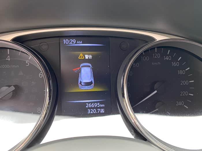

这锅机油跑了13个月不到9000公里 从去年9月份到现在才跑了1500公里
今天保养 记录下里程

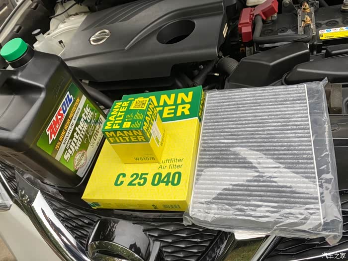

由于时间已经到了今天觉得换换机油这是全家福
机油0w-20 这型号用4年了挺好。机滤曼牌610/6 空气滤芯曼牌*** 空调滤芯邢台货半年一换没异味

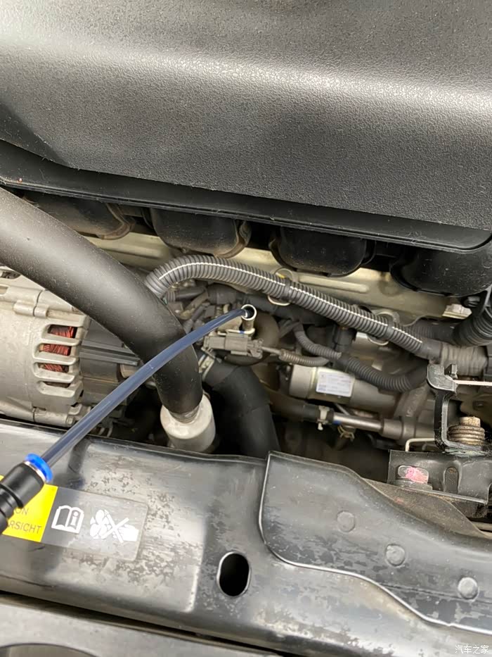

这是抽油装备
抽油管从机油尺抽油
抽油中

机油盖松开抽油。抽不到了反复***抽得干净

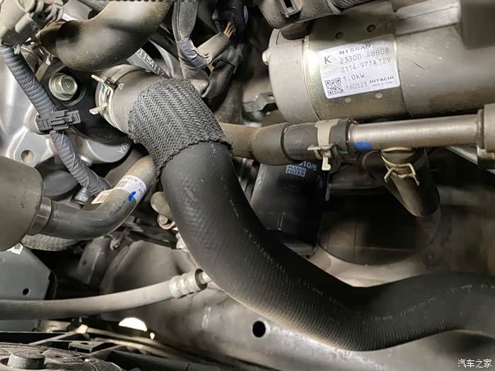

机油滤在这个水管下边 站到车前手可以很容易够到

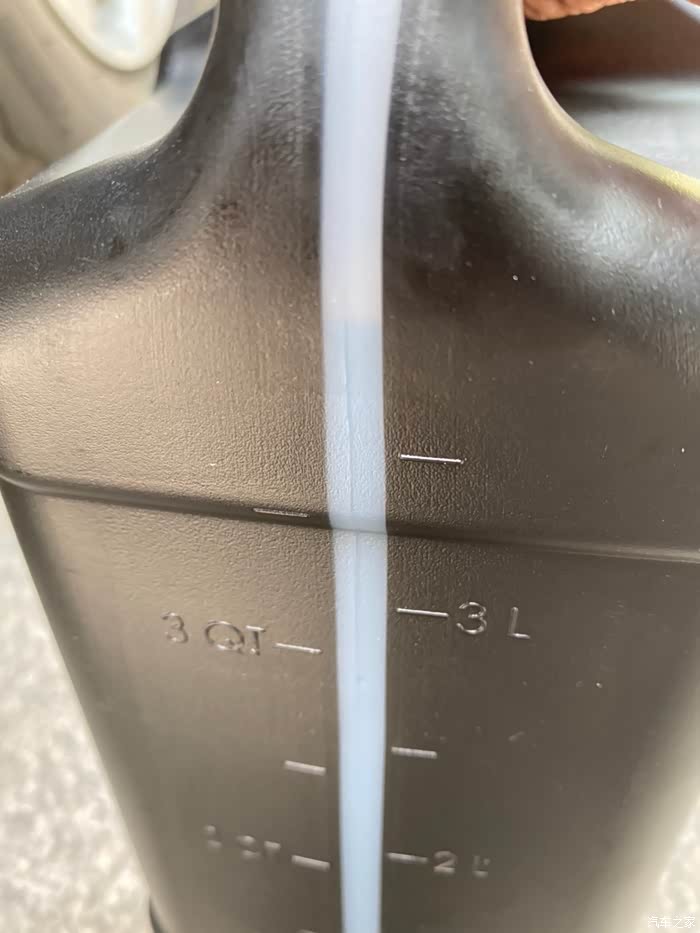

卸完机滤在抽抽油还能抽出来些。最后是这么多刻度有点不准
这是最后废机油倒回机油桶的刻度 和没开封之前差不多

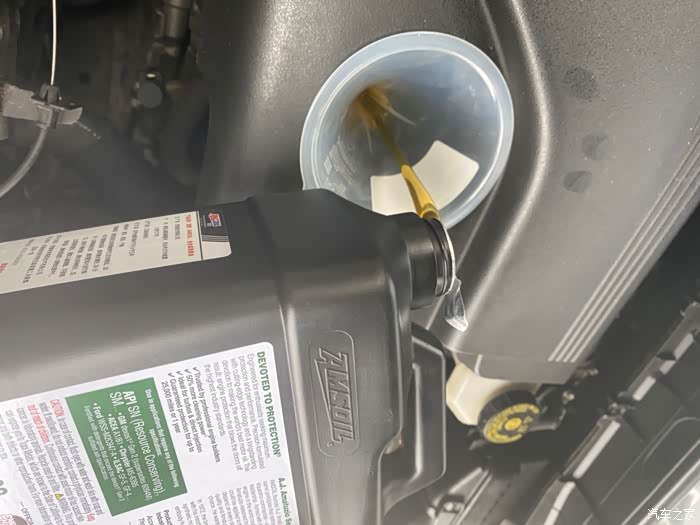

新机滤我是直接用手拧紧没有用扳手   添加新机油 一桶是3.78升正合适
这是着车后停车10分钟机油位置   机油在黑影位置

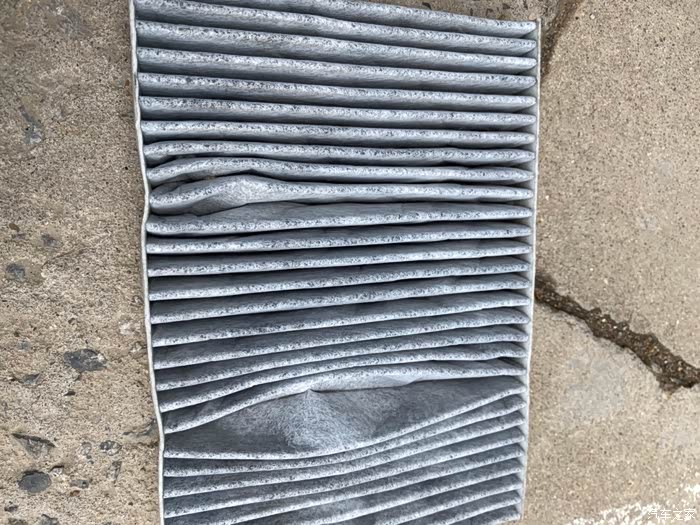

空调滤芯不大好换。手套箱可以不用拆下来。滤芯盖子螺丝需要t20扳手  蓝色的是逆变器这位置绝对原创
滤芯盖子和螺丝
空调滤也不脏跑了8个月不到2000公里
