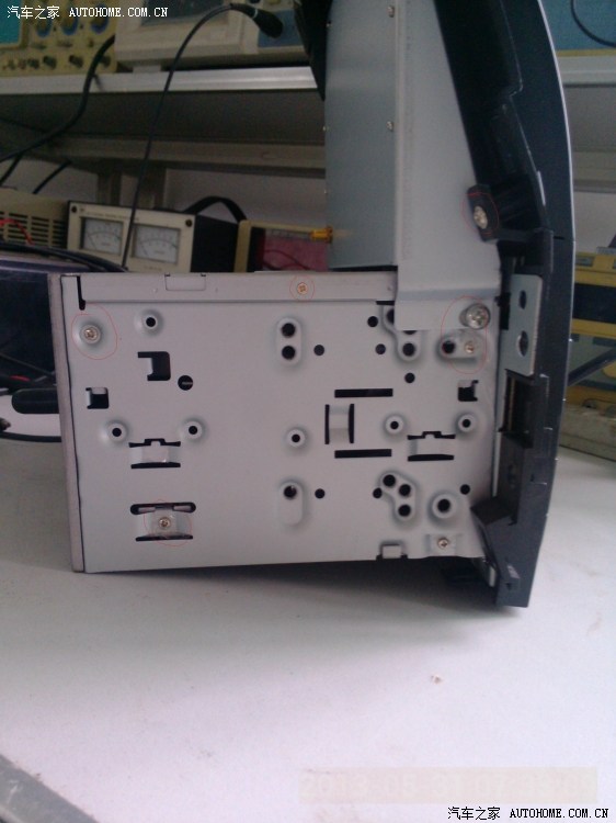

首先我们把两侧的画了红圈的螺丝拆掉
圈圈画的有点细了,不好意思仔细看还是能认的了来的,两侧同样位置的都拆掉,接下来再拆屁股上的螺丝

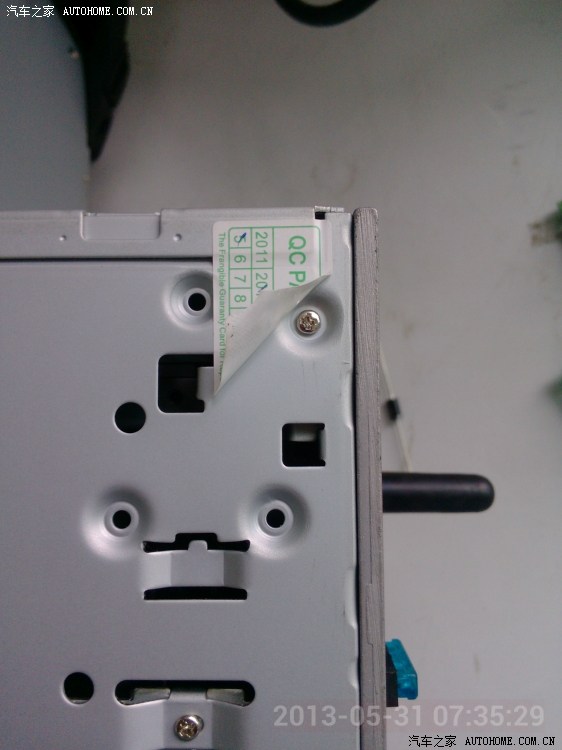

拆这个螺丝的时候注意,如果不想损坏保修签的话
如果这个签不想破掉,就拿个吹风机,开大档,对着吹,边吹边小心的撕起来就好了

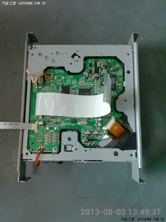

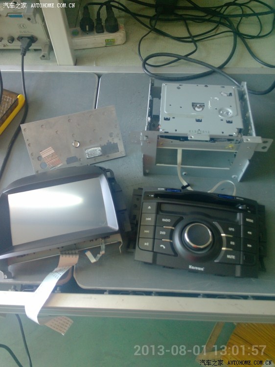

螺丝拆完后,先把上面的显示屏给小心的拆下来,拆的时候注意排线
这个是DVD机头
拆机的就简单的介绍一下就好了,面板也记得拆下来,不然板子上好多排线都不好拆,硬拉会坏,来看看线路析的容貌吧,你看,露出真面目了哦,这可是内脏了,看看今天要下岗的主角,看起来还像是个国产的不知名厂家的产品

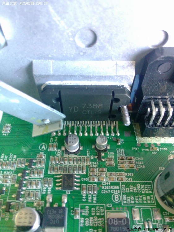

接下一就是要拆了它,拆这个芯片可是个技术活了,如果烙铁功率够大的话,比如说60W以上的,可以用拉锡的方法来拆,有热风焊台那是最好的,我就是用的焊台,来看看拆下来后的效果吧
怎么样,还算干净吧,拆了后再用吸锡枪配合烙铁把孔里的锡清理干净,来个近的
小子,你就安安心的光荣下岗吧,会有人来接替你工作的

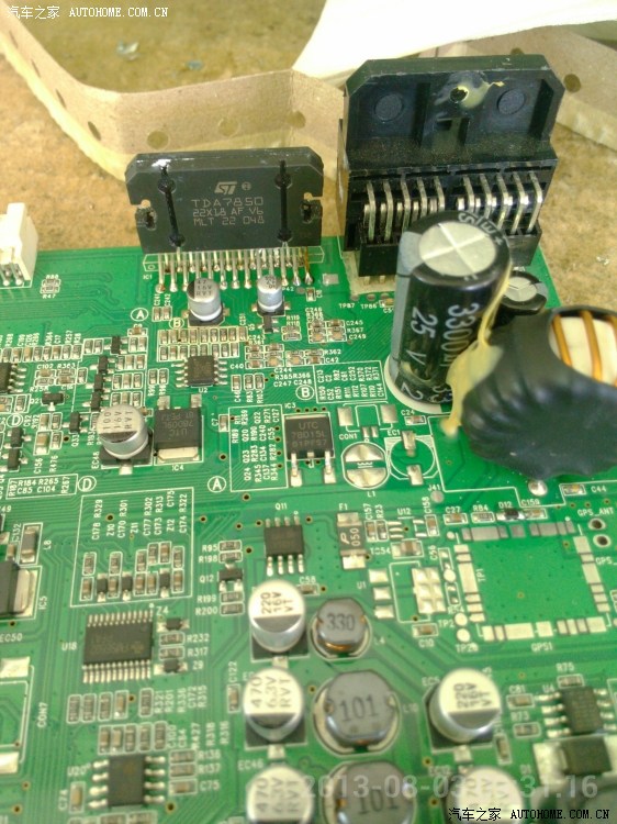

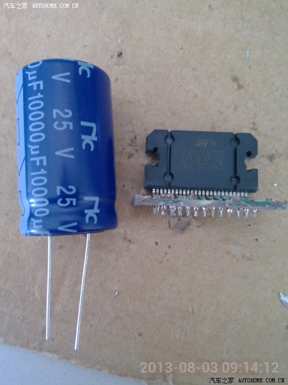

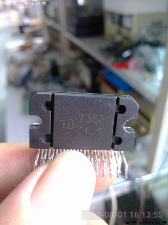

从网上买的代替它的家伙,看看它的面目,因为为了保证原装,所以买了拆机的,还要求买家不要把板拆掉,边上的家伙身材够大吧,10000uF应该是不会伪劣产品

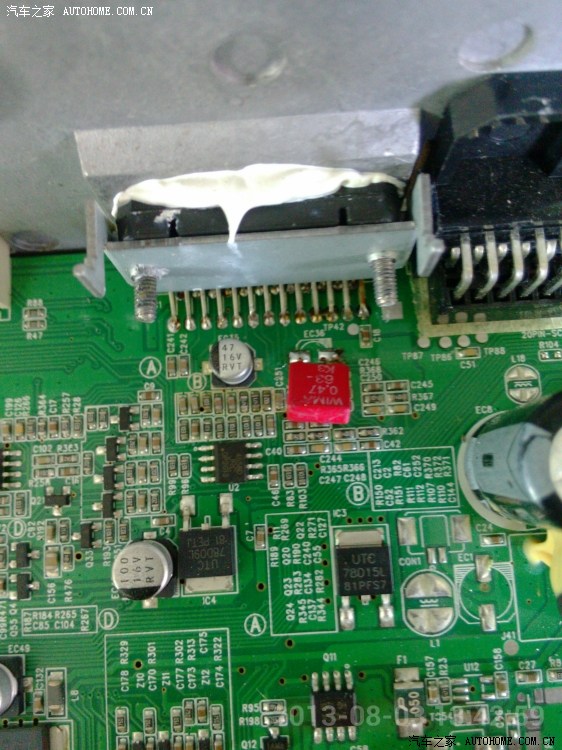

看看新人上岗后的感觉,臭美一下,感觉自己焊的还是很OK的

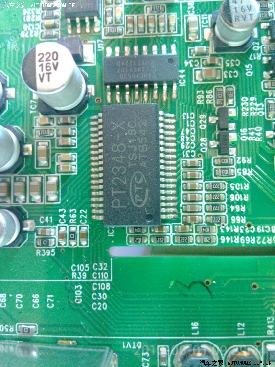

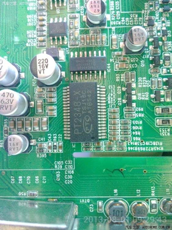

接下去准备更换音效处理芯片了,完了,麻烦来了,一看芯片不对啊,才想起一咱这是DVD导航机,不是原车的CD机,在X宝买的时候没注意,一冲动买来却成了罢饰了,看看咱导航上的音效处理芯片吧
就是它啦,跟我买来的TDA7313脚数量都不一样的,一定是不能代换的啦
那就算了,这次就先不让它下岗,再让它在多为革命奉献几年吧,板子上还有三个4558D的功放前级的运放,有条件的可以用5532直接代替,因为这次没买来,所以留着下次再换吧

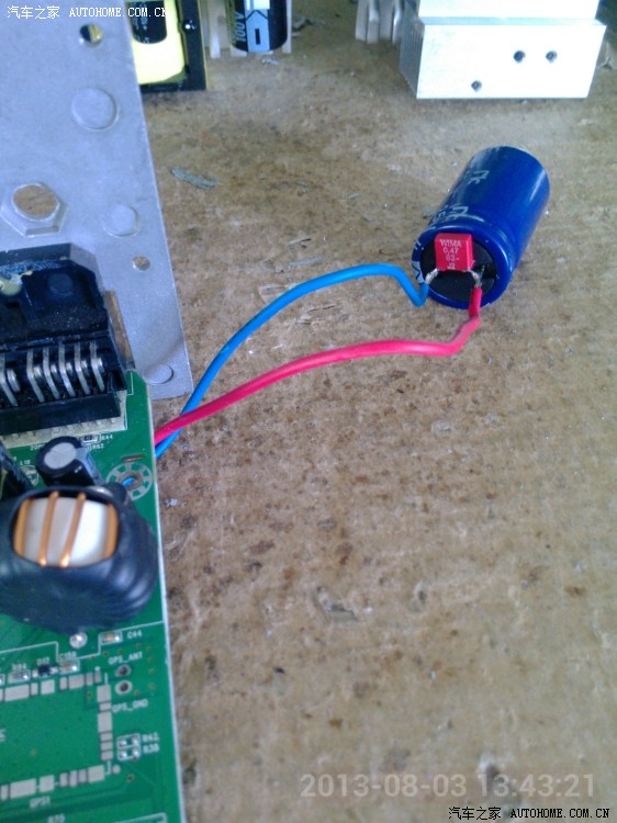

功放芯片换好了,该是上电解电容了,看来看去这位置放不下,只好用引线加长来接,虽然难看一点,但也还是可以用的,并上一个474的微玛的CBB电容来过虑来自其它地方的高频干扰
该换的能换的换了,怀着无比期待的心情把东西重新装回去,硅脂涂的有点多了去
大电容没地方放了,找了个角落用扎带给固定了起来
这个地方不错的,正好有空档,能有它的容身之地,来个更近的,原来的电容我也没拆掉,这样容量更大点

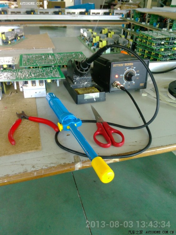

把作案工具先坦白一下,很简单的工具,虽然我厂里什么都有,专做电子的,但也只用到最简单的几种

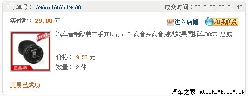

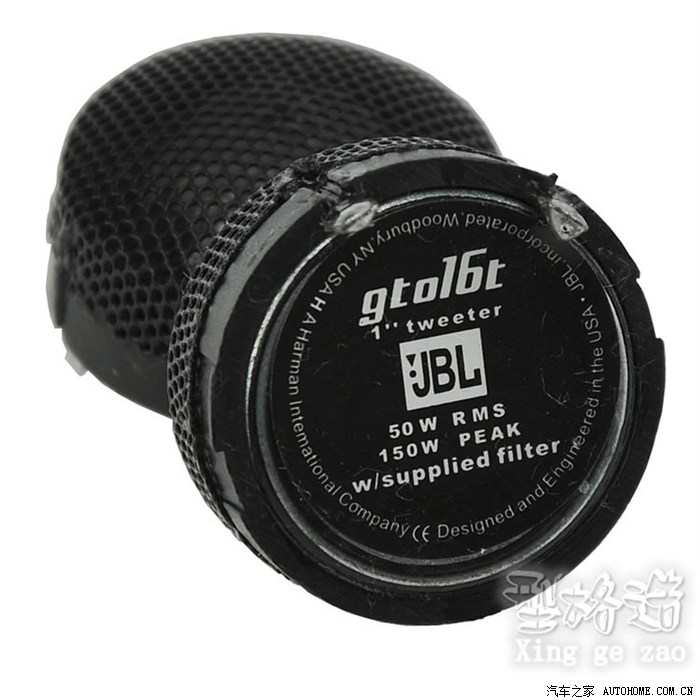

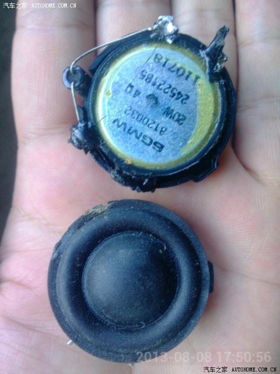

装完机子,直奔车上,管他是不是上班时间,装上一听,哟,感觉没有大大的出呼我的意料,听着低音比以前沉了些,但高音根本上改变不大,心里想网上他们怎么一换掉就说的跟换了台功放一样呢,思来想去,经过分析比对,鉴定同来了网上说的一换上7850效果立杆见影的纯属扯犊子,不是自己亲身试过不会相信,低音是比以前好了,但高音还是一个老样,这样听起来反而感觉更闷,这个问题出在厂家身上,你装高音喇叭嘛也装个好点的啊,能相差几块钱啊,我把耳朵都快趴到喇叭口了还是听不出明显的高音,果断在的网上找高音喇叭,总算被我找着一个,JBL的,拆车的喇叭,价格还实惠,一对加邮也才29块钱,一想,值,因为尺寸也跟原车的一样,买,所以就有了它
货到后看了看成色,不错,有八九成,就去把原车的高音给拆了,拆车门也不用我多介绍了吧,坛子上做隔音的一在把,多的是拆车门的教程,把高音喇叭拆来一看,我了个去,厂家也太抠了吧,大家看看
这喇叭能发出好声音吗?把它从框框里扣出来,把线拆了往自己买的喇叭焊上,装回后那才是真正的叫无损改装,别忘了在正极上串一个4。7uF的无极电解电容,这样是用来过虑低频信号,让高步信号能更好的通过,而且不容易烧坏,怎么焊怎么换就不说了,太简单了没技术成份,能拆车门能拆导航,喜欢折腾的应该自己一看就会,换上JBL后,立马开音乐试听,哇噻,这才叫真正的脱胎换骨嘛,低音够了,高音也出来了,声音更加有层次感了,现在坐车上听音乐都有种不想下车的感觉了,下次准备把后门的两个也加个高音或是换个同轴的,这样可能会更舒服些
