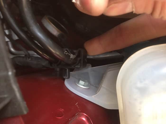

提车前就一直关注观致,发现好多车友多反应观致发动机怠速时副驾驶处有咕噜咕噜的声音,厂家也一直解决不了。12月26号我提车了都市手动致悦,提车当天验车我就发现所有车都有这种声音,经过观察发现这种声音是喷油嘴高压油管共振引起的,但一直没找到是哪个部位跟车身接触。过了10来天心血来潮打开发动机盖又开始研究,终于让我找到了这个共振点—供油管有一个卡子是卡在发动机小水箱固定支腿上的,就是这个小卡子把它拿掉咕噜声立刻消失。手机拍的照片分辨率不对抱歉。希望大家收藏推荐么么哒。
这里
手指的就是源头---卡扣

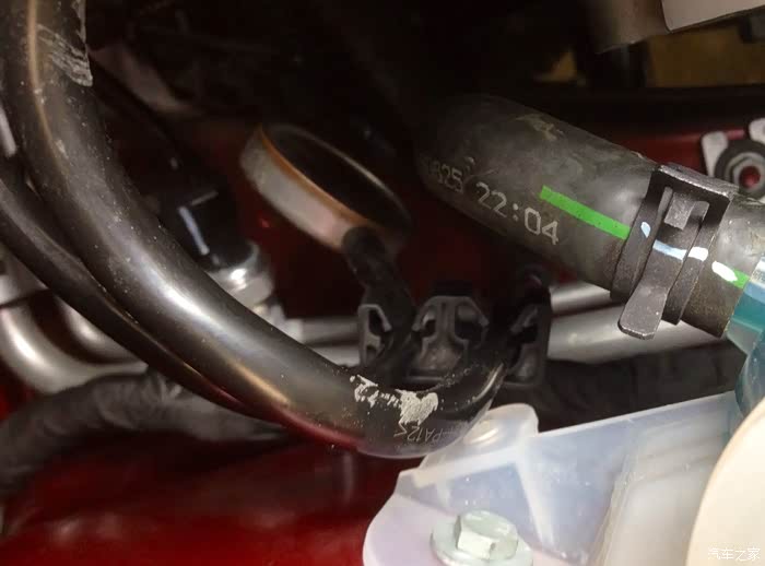

此方法经广大车友验证后效果显著确实解决了副驾驶怠速咕噜咕噜声音问题,受部分爱折腾的车友启示今天我又开始来处理这个被拿掉卡扣后缺少受力支点的问题
准备材料:剪刀(指甲剪就可以),美工刀,泡沫双面胶,阻燃泡沫,扎带。
卸下卡扣--翘掉卡扣后弄到上面来取,取的时候有点紧
将原卡扣背部圆形塑料卡柱用美工刀切掉
阻燃泡沫,必须用阻燃的材料发动机仓温度高小心为上(可以用打火机烧一下)
切成跟小水箱支腿卡座差不多大小 20mm*20mm 并在中央位置打一个孔便于后面穿尼龙扎带
装回卡扣,将阻燃泡沫贴上双面胶粘在水箱卡座上如图
有车友反映油管靠近下部车架附近有摩擦可能,顺便一起解决;用一块阻燃泡沫切成30mm*40mm大小贴上双面胶粘在油管与车架接触位置如图
最后将扎带从卡扣缝隙与水箱卡座中间圆孔中间穿过扎紧OK 搞好以后实验感觉还是不绑效果更好。各位车友自己取舍吧!                                                         以上内容需要一定动手能力如自己不能处理请找专业人士,如果大家觉得这个方法可以请收藏,如有更好方法请私信我。

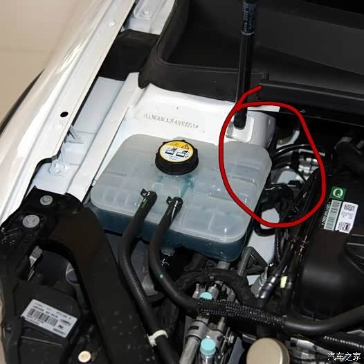

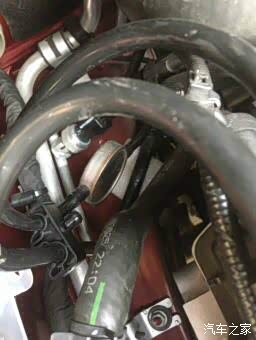

有车友对观致发动机仓布局不了解找不到发动机小水箱,就在发动机盖液压撑杆下支点下方
借用一张车友图片,红圈位置就是油管,顺着油管就能看到卡扣。希望观致厂家可以看见及时改进卡扣设计和材质。                            顺便发点提车后折腾的小东西最好能认证车主。
