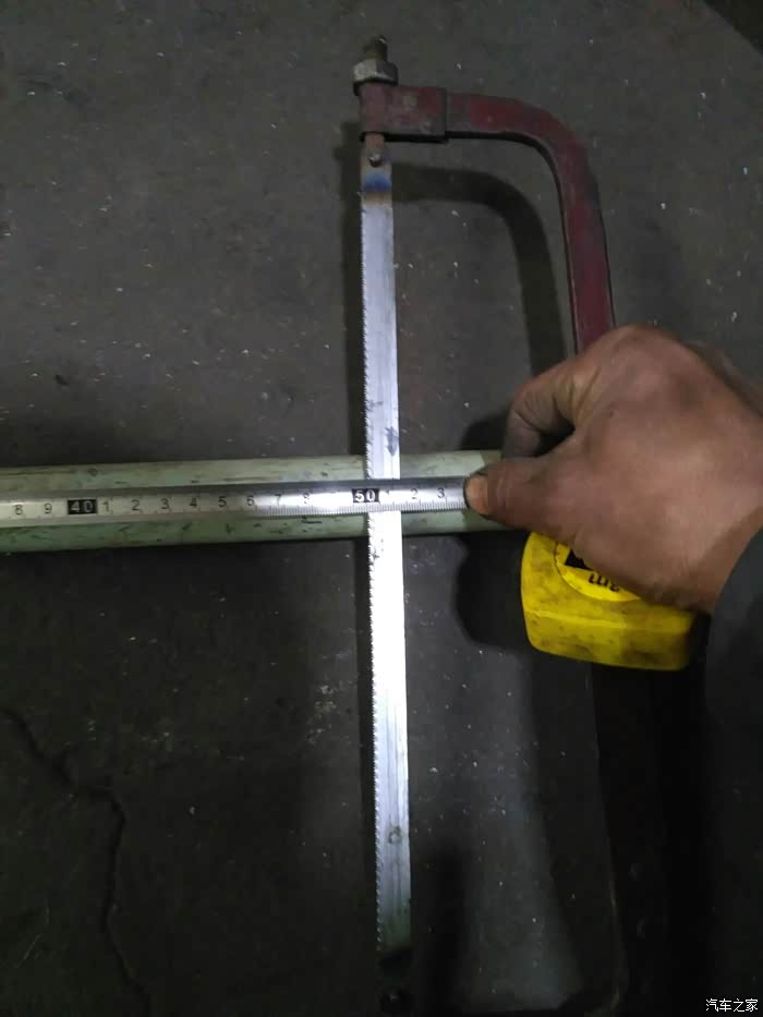

测过羊尾段管内径34mm,深度52Cm,然后选材
取材太阳圆伞支撑杆长50Cm,直径32mm,废品站好不容易选的

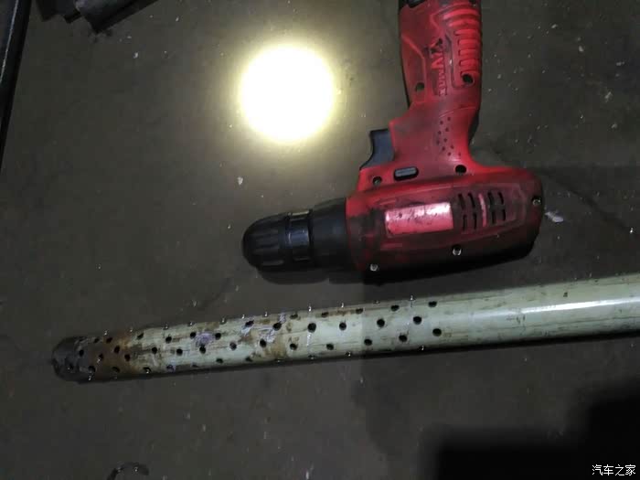

电钻开孔
左边管头用铁皮焊死,当时忘拍照了
,过程羊友自己发挥,钻了会累了,躺会儿
,过程羊友自己发挥,钻了会累了,躺会儿
开完了,是不是孔有点多了?
有十几公分不要开,你懂的

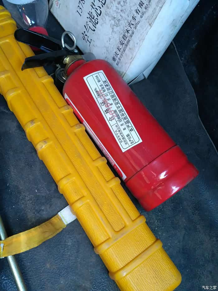

本地最近鬼子频繁偷袭,又备了三角牌和灭火器
晒晒用了3千多公里换下来的空滤舍不得扔,备用吧
还有换下来的拉手也舍不得扔,搭配点买不到小零件
