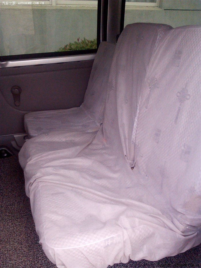

中排装了个小折叠椅,并想了个收起时简单有效的固定方法
家里人多(父亲名下的),想要一起出去玩,咱星2的座位明显不够,所以想,一定要装个小折椅。所以就入手了一只,想起曾经看到坛里的星友有问如何在闲时固定该小折椅的问题,我就动了一番思想:一般来说,那小折椅平时是折起来的,放下的时候不多。所以只要在平时能把他轻易的固定牢,这个折椅还是可以装的。好了,闲话不说,上图:

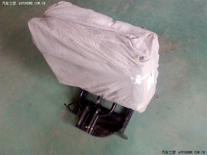

小折椅总成:
总成的商标:

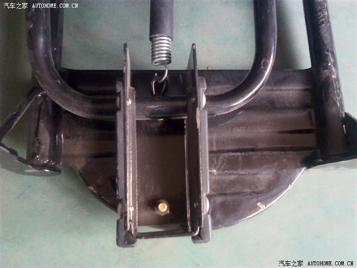

在这个位置做***:

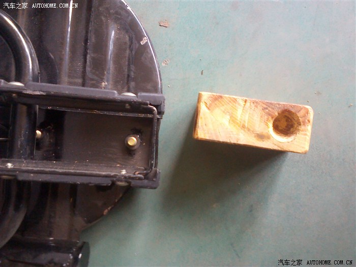

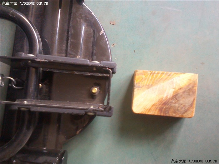

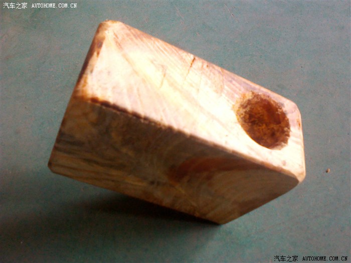

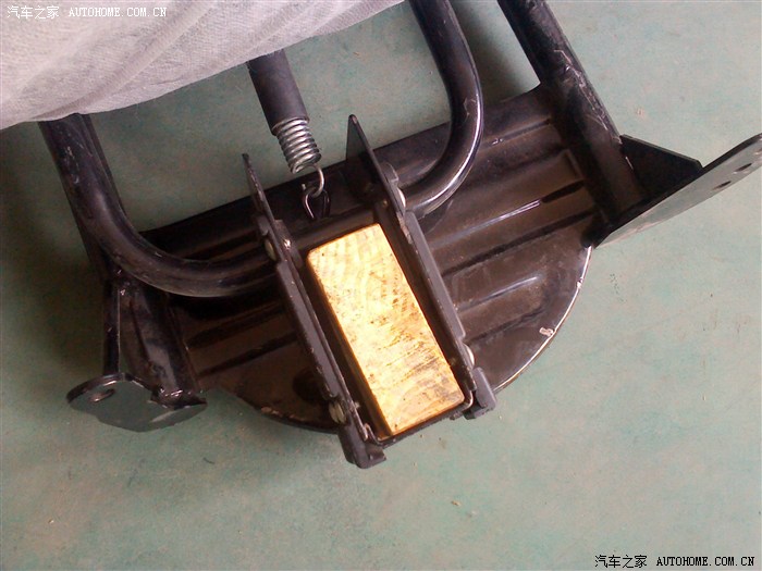

取一块方木(我这个是有松脂的松木):
这头2厘米处钻个这么大的孔(孔径以能容下左边的螺丝就好):

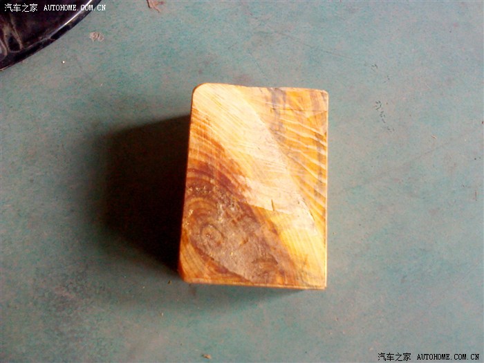

方木的侧面:
孔朝下,能放下就行

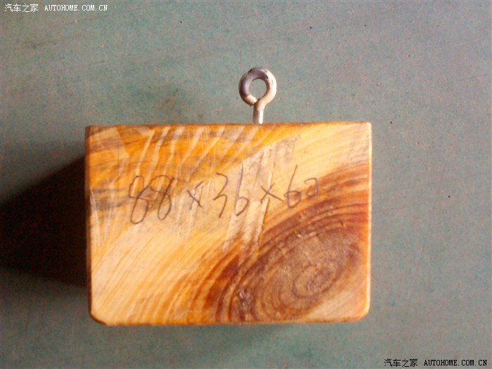

基本差不多就精加工一下:

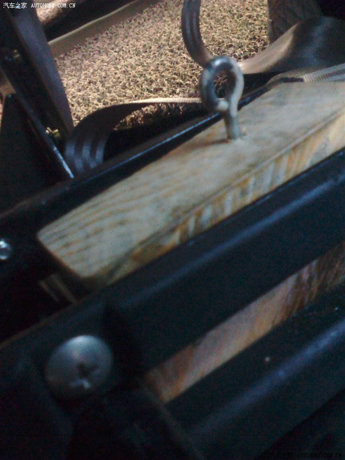

为了方便拿取拧个老式风扣:

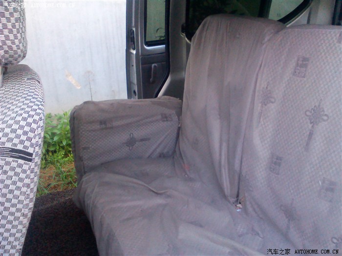

把小折椅装上:
小折椅装好了:

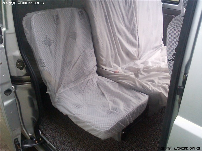

展开:

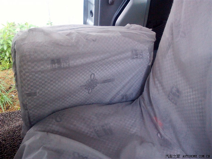

看起来还行:

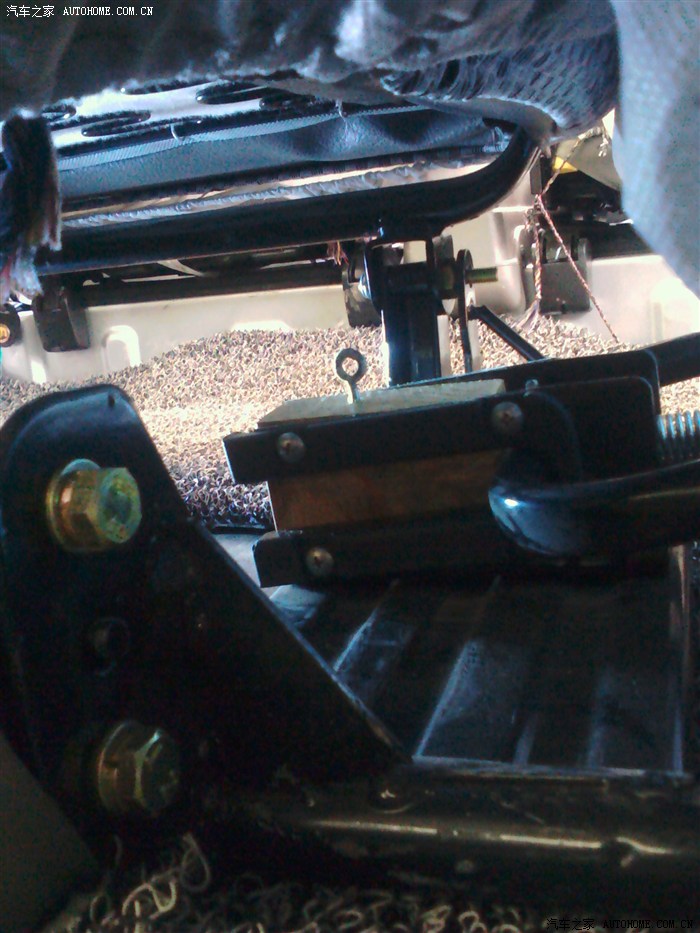

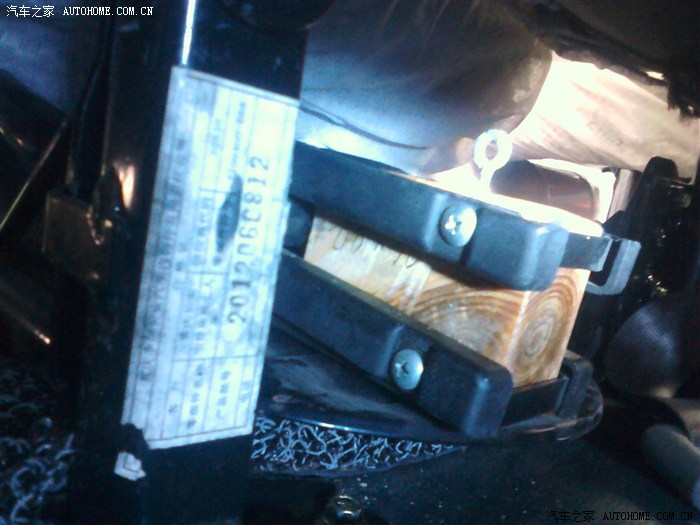

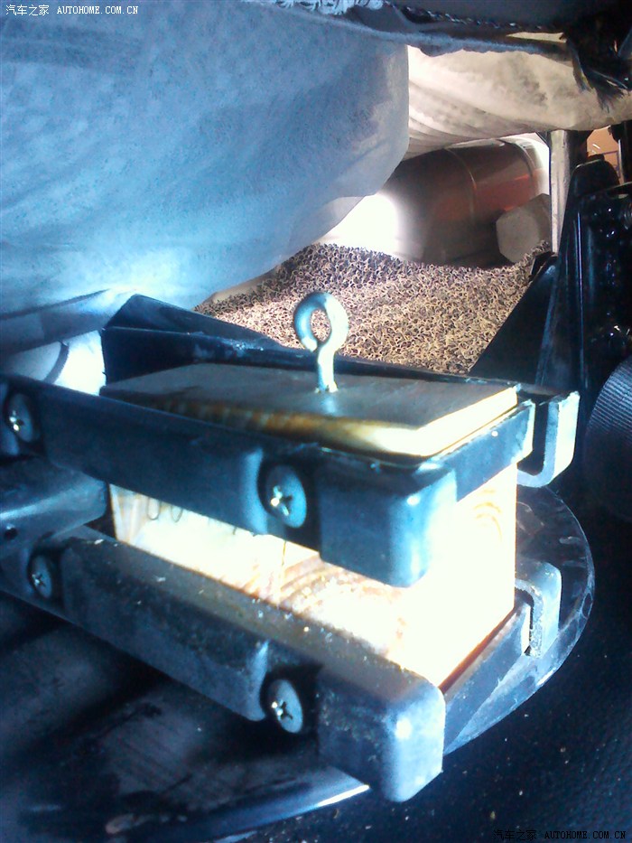

小折椅收起或放下都可以固定的:
就这个东东:

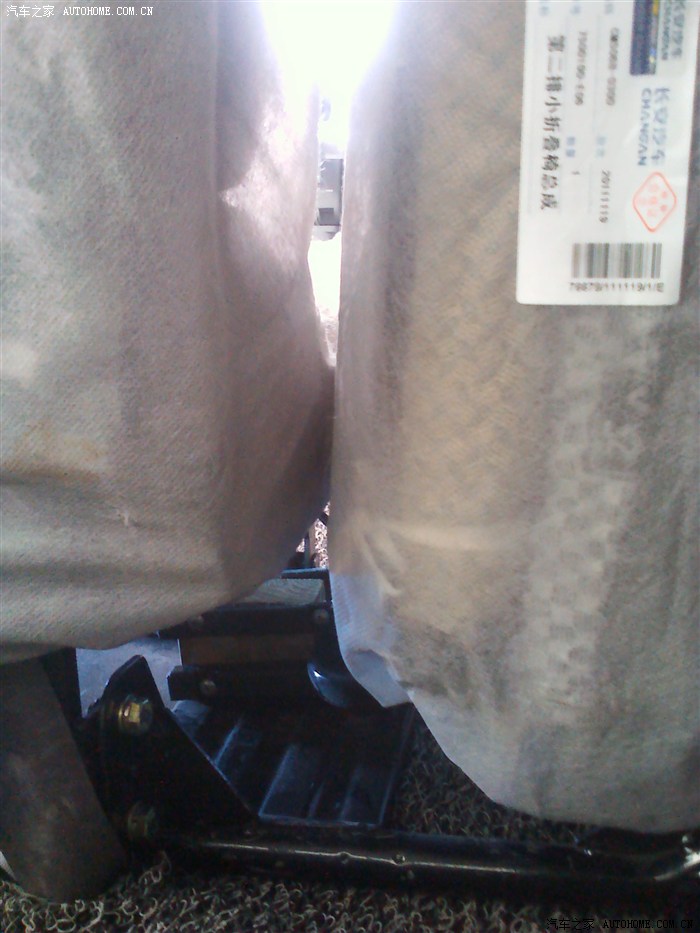

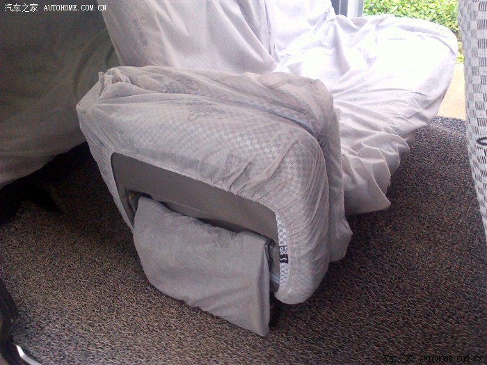

座椅下空间很大,小方木很容易拿取:
座位下怎么拍都不清晰
这下很牢固了:
完工:
20客人多时把方木取出丢座位下就行,展开很方便呵呵呵
