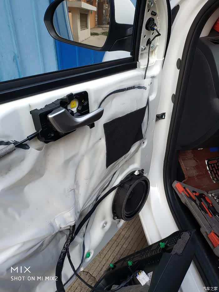

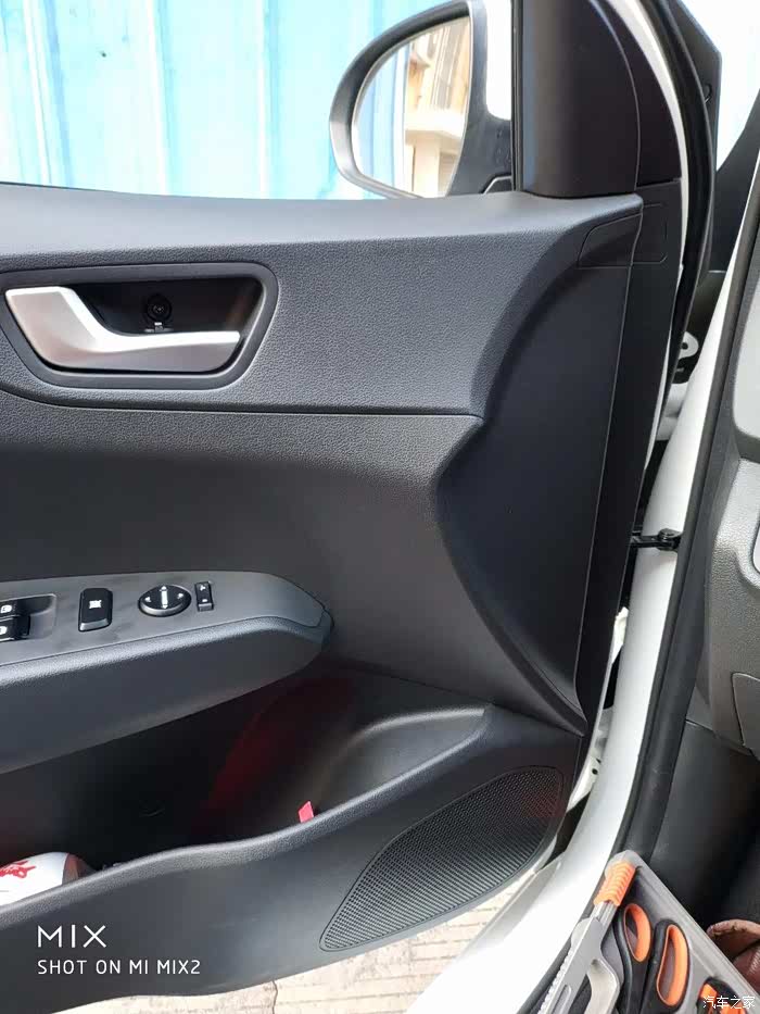

建议没有工具,或者动手能力不强的小伙伴不要轻易尝试拆门板。网购了两个后门喇叭,到货后想着把前门的喇叭拆下来放到后门。觉得自己可以胜任这个工作,就看完教程后准备自己动手,发现拆开后根本没有工具拆喇叭上的铆钉。只能作罢,想省钱的欲望是没戏了。没办法花钱吧!!!正好日行灯  蜗牛喇叭  还有加装音响一起吧  草草的恢复原样后去了汽修店

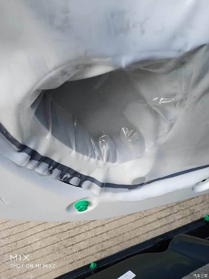

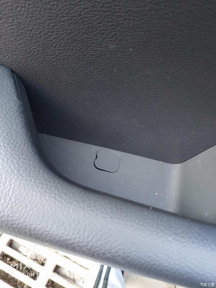

拆开螺丝
一共两枚
撬下来高音喇叭的塑料板
使劲扣下来,可是不好弄。;喇叭需要拆下来 没有工具,同样装上也需要专业的工具  所以就作罢了

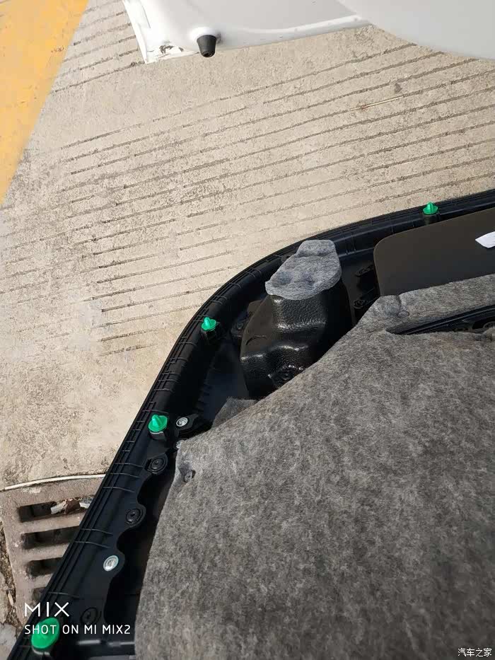

全都是这样的卡子

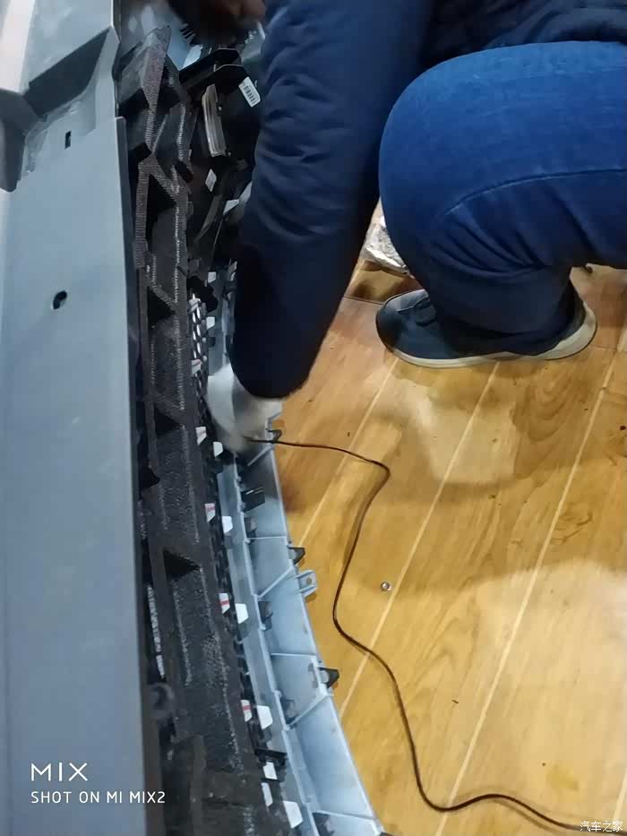

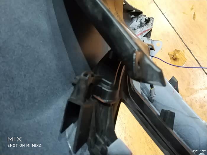

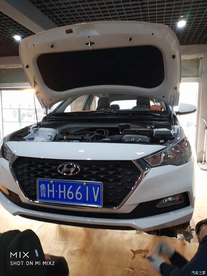

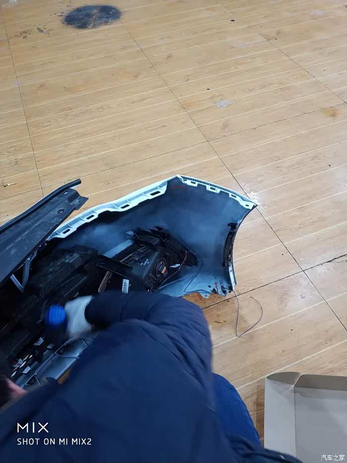

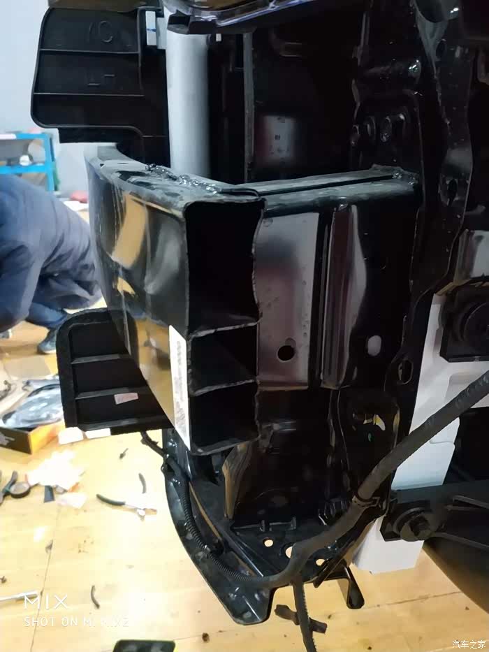

安装日行灯,拆开杠后,这防撞梁。嗯   有
日行灯直接塞里面,风道直接拿下了。碍事

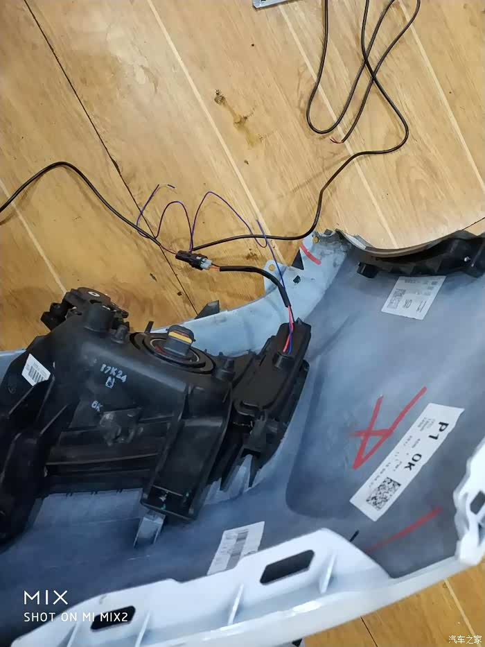

接线走线
布线,整理线束
先更新到这里吧。太晚了 车放汽修店了,没拍照  后期再更新吧
接线到ACC上,由于发动机舱里面没有ACC,所以只能穿过发动机舱到驾驶室。话说如果不了解这些线路还是建议去汽修店。要不然你那些仅有的保险丝,哔哩啪啦的。。。。

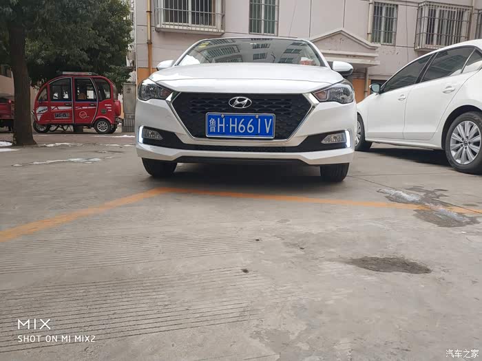

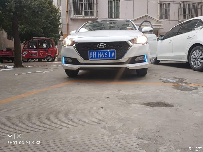

正常白天就是白色灯,到了晚上开大灯了就是冰蓝色了。希望能用住,拆杠太费劲了

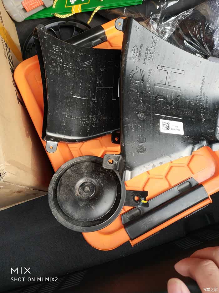

替换下来的喇叭和碍事的风道!我看风道的走向是吹轮胎附近的,但愿没有什么影像
