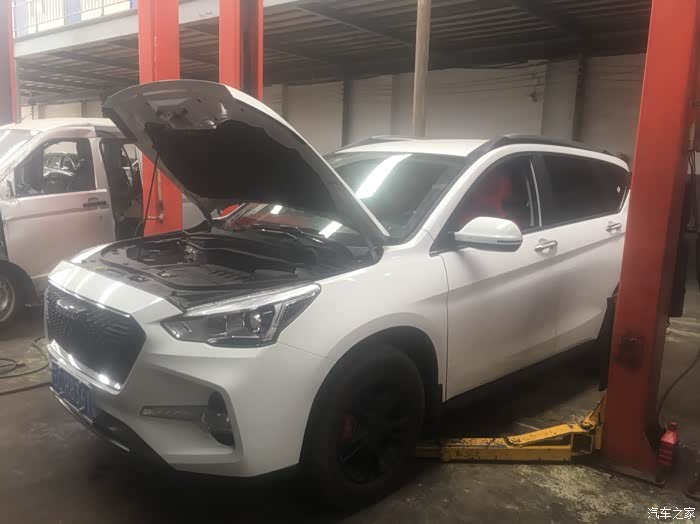

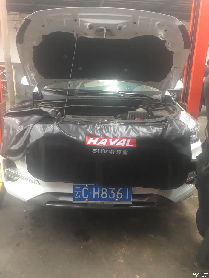

为小6传上衣服 工作还是到位呢
要换的就是这些啦 机油 机油滤清 燃油管 空调滤清 空气滤清

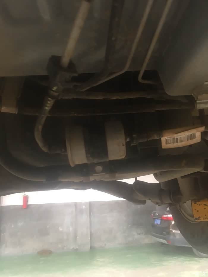

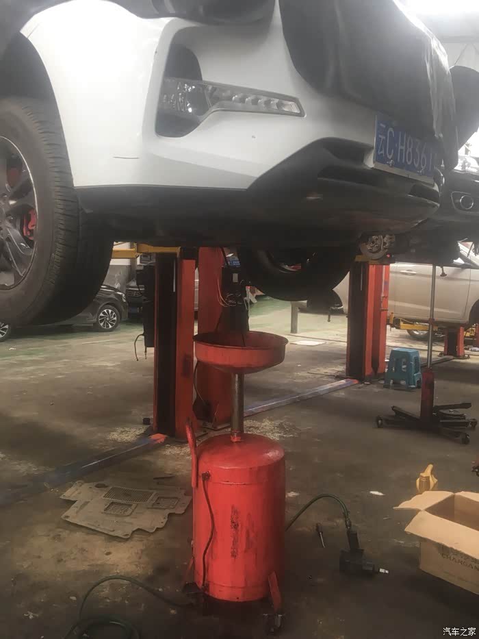

准备拆底盘中间部分 更换燃油管
就是这个东西 要把外面的壳拆了 才能看得到
浪费了我2块钱的油哇 现在油价这么贵 可惜了
更换了 机油滤清

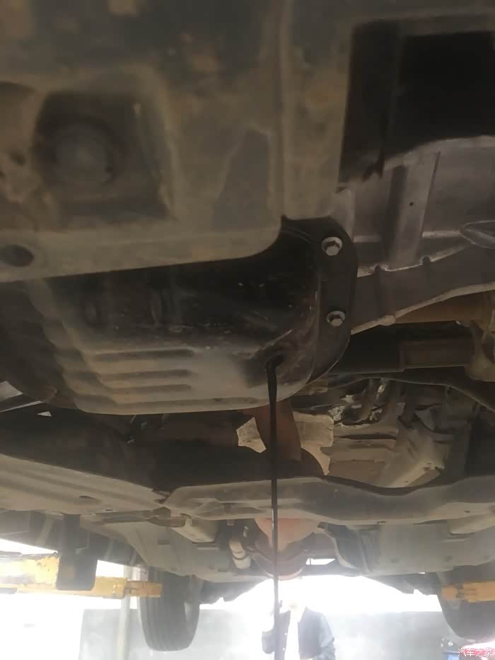

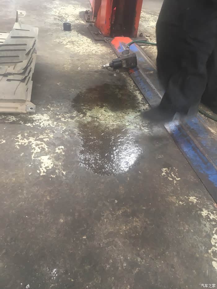

放油了
给我感觉 恩 好腻歪 不知道咋形容

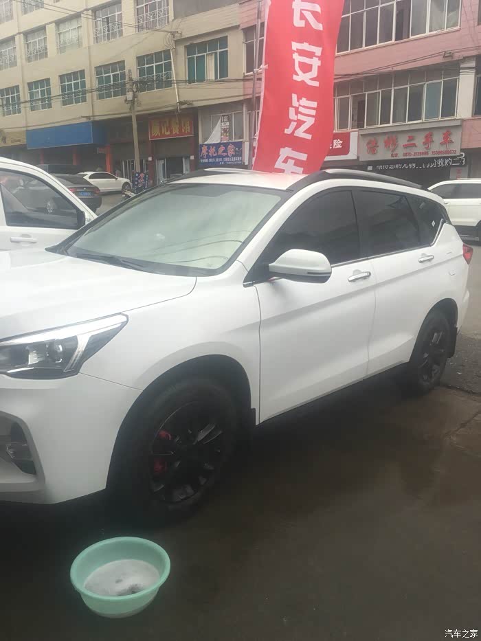

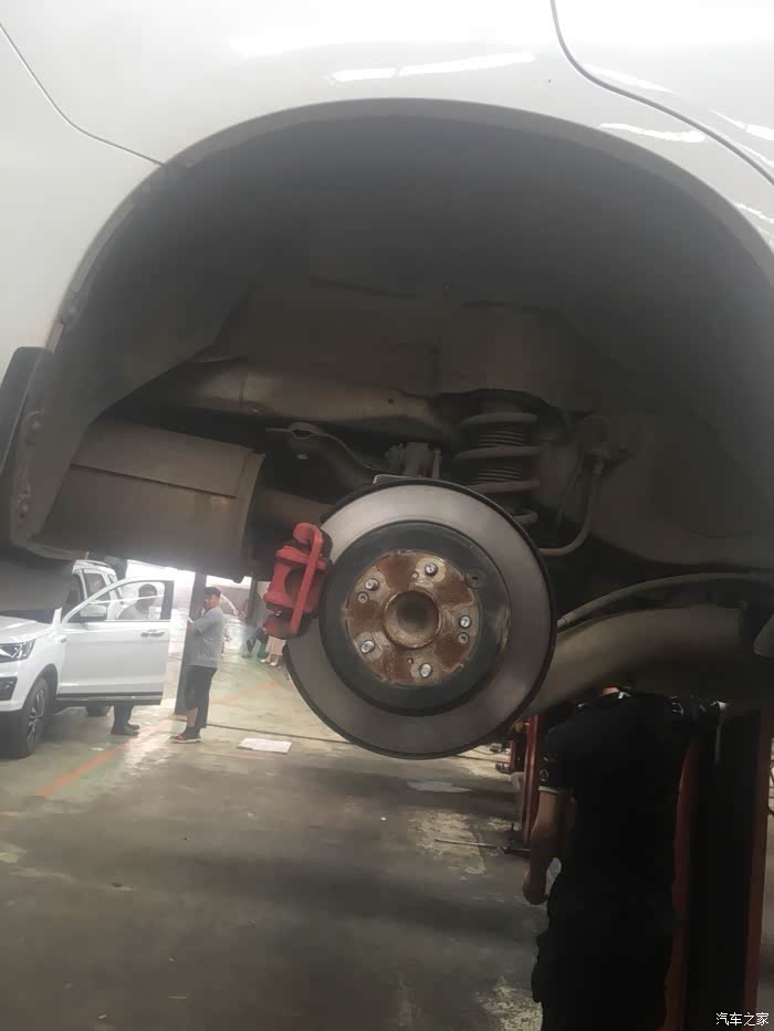

无聊的时候环视了车子一圈 结果发现车子右后轮 有颗钉子在里面 哇 当时后怕完了 昨天才贵州回来 还好没有啥事 赶紧把钉子拔出来 结果漏气了
好可怜 在你牛的车 没有轮胎 同样动不了 所以 每个细节都要到位
孤单的背影
补胎中
还是孤单的背影

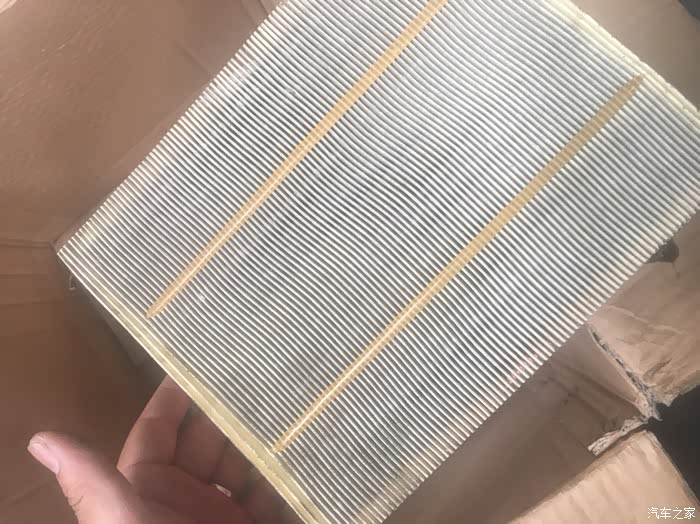

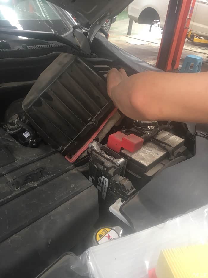

这是在换空气滤清
1万公里的车 是不是很脏
