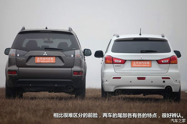

       市面上SUV林林总总,大致分两类,一类是轿车抬高,比如标致3008、本田CRV、缤智、创酷、昂克拉、雪铁龙的C3XR等,轿车抬高华丽转身为SUV的好处是,价格利润上一个档次,但是成本相对可以得到有效控制。另一类是越野血统城市化,比如劲炫。劲炫和它同底盘的欧蓝德不同,虽然轴距相同,但是劲炫车身小了一圈,外形像是缩小版的奥迪Q5,有着优秀的风阻系数,国外叫欧蓝德运动版,由此可见国外劲炫设计初衷是为了更运动。
       和国内小车做大的趋势不同,劲炫逆势而为,把欧蓝德做小,轴距底盘基本相同的情况下,车身长度和高度都被刻意修型了。

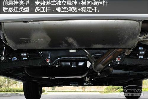

    【底盘悬挂】缤智、创酷、昂克拉都是麦弗逊式独立悬架(前悬),缤智后悬是扭力梁,创酷和昂克拉是复合式扭力梁非独立悬挂。劲炫前悬是麦弗逊式独立悬架+横向稳定杆,后悬是多连杆独立悬挂,螺旋弹簧+稳定杆。从这一点来看,劲炫是非常重视汽车机械性能的一款车型。从悬挂系统看,劲炫比大多数同类车型做得更到位。

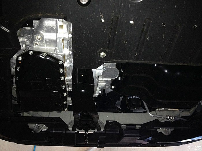

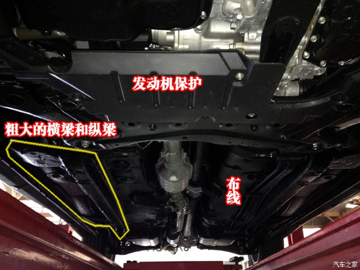

      下图是我的劲炫尊贵提车时喷底盘装甲的照片。

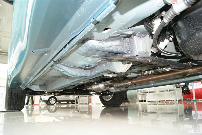

      可以看到,劲炫底盘凹凸有致,纵横钢梁结构清晰,看一辆车是否具有越野血统,只要抬起车身看底盘就可以一目了然。越野要面对颠簸不平的路面,对车身结构强度要求高,纵横钢梁有利于增强车身整体刚性。劲炫的纵横钢梁粗大结实,尤其侧面多根横梁稳固支撑,有效加强车身强度,布线靠近纵梁,发动机、变速箱等重要部件得到良好的防护,这些都是和轿车的明显区别。下图是劲炫的发动机保护。

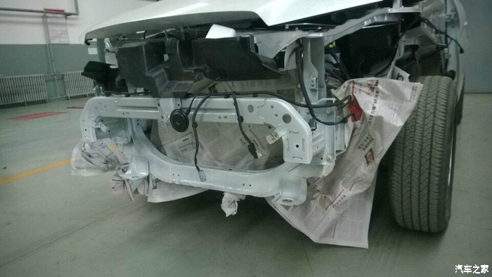

      要知道,发动机保护,不仅仅是树脂板挡一下,只有副车架钢梁结构才更靠谱。劲炫整个副车架全钢结构,并有一根粗大的纵梁,副车架和底盘纵梁刚性连接,整车结构性强度得到保证。

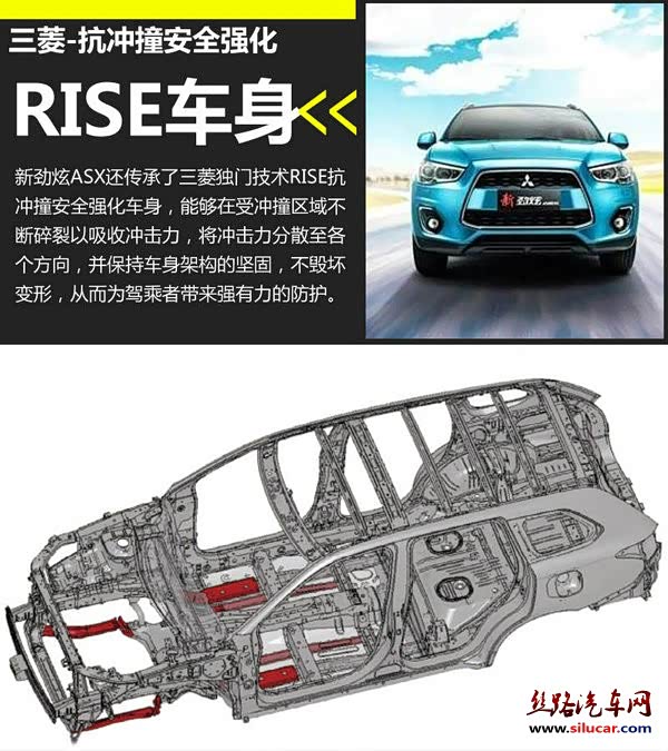

       大家可以从劲炫车身骨架看到,底盘的车头部分,除了最前面的较薄的防撞钢梁,水箱后面还有一个封闭式钢梁,通过高强度钢梁和底盘车架刚性连接,红色部分为高强度钢和底盘纵梁。

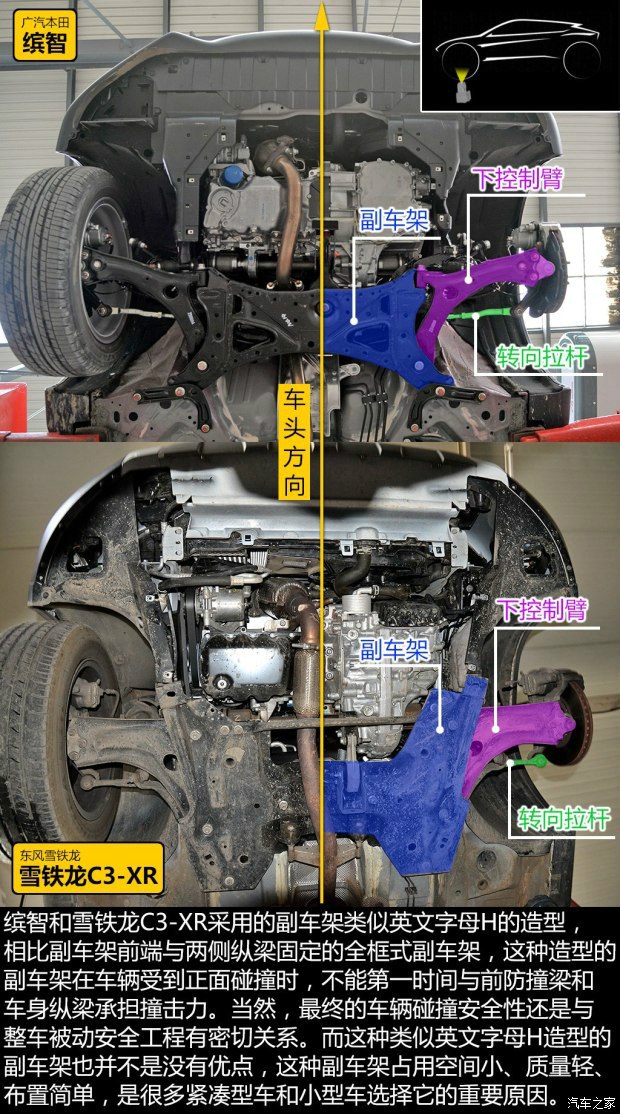

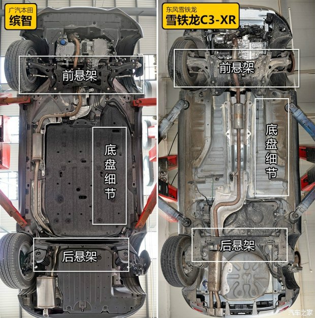

       接着,我们来比较下本田缤智的底盘,大家可以了解什么是轿车底盘的SUV。

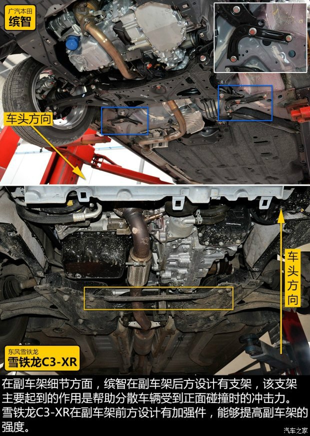

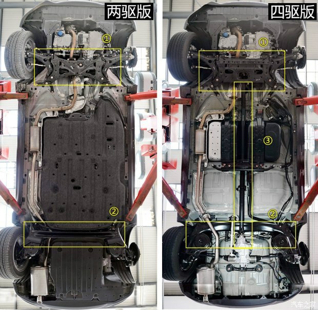

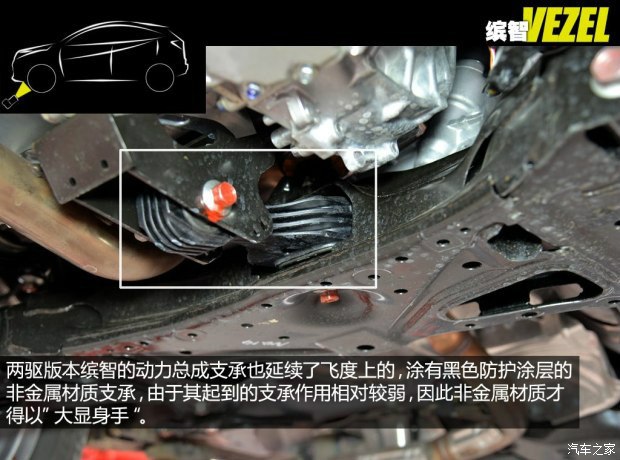

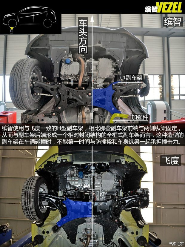

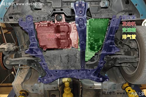

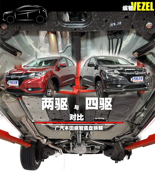

       缤智两驱的底盘和飞度底盘比较,只有①区域的副车架得到了加强,但是缤智的副车架并不是欧美系常用的延伸至车头的大H型全框式全钢车架,③区域的发动机和变速箱暴露缺乏保护,车架对车头的刚性支撑就明显不足了。缤智两驱就是抬高后的轿车飞度,除了通过性略好,操控性和稳定性估计还有损失,这样的底盘是经不起颠簸的。

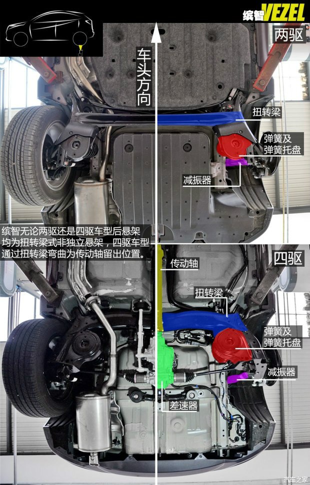

       相对于两驱版,四驱版的缤智副车架继续得到加强,平整的底盘护板去除了,缤智底盘见不到结实的井字钢梁架构,底盘中部有一根横梁支撑,和劲炫以及欧美系副车架和底盘纵梁刚性连接不同,缤智的副车架是没有底盘纵梁的支撑的。车尾②部分,扭力梁为了给传动轴让路,进行了扭曲。即使是四驱版,图①区域的发动机、变速箱等重要部件也处在裸露状态。很明显,这是轿车底盘为安装四驱设备做的小改动。所以说,缤智这类SUV本质还是轿车。

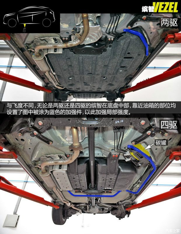

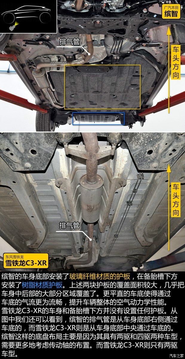

        缤智的底盘没有纵横的钢梁框架,大量部件突出,油箱得不到有效保护,因此缤智设置了蓝色加强件,但是这样的保护,实在是不能给人以信心。

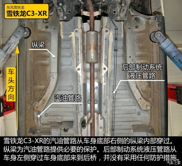

       欧系在15万以上价位的SUV一般都是全框钢架副车架,但是雪铁龙的C3XR是例外。

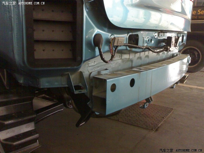

劲炫的后防撞钢梁时日字形的,在日系里是属于比较厚道的,但是没有缓冲盒显得美中不足。
                                                   劲炫的尾部日字形后防撞钢梁

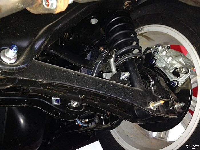

        劲炫的悬挂强度比较到位,排气管也可以得到后面日字形防撞钢梁的保护,这一点缤智的排气管放在侧面,缺乏有效保护。

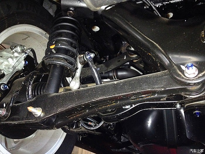

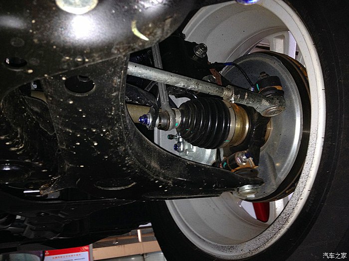

       上图为劲炫的悬挂细拍,可以看到设计者考虑的冗余度是足够的,没听说过劲炫断轴,这在铺装路面上感受到的是沉稳,在烂路颠簸时给人以信心。

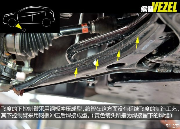

                                                       上图为 劲炫的下控制臂和缤智比较。

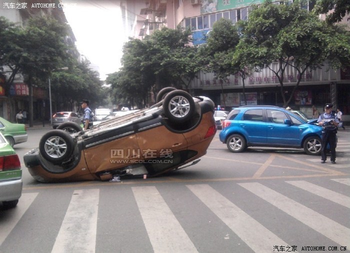

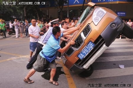

        越野车和SUV由于重心高,时速60公里以上,遇到碰撞,方向盘控制不稳极易翻车。在国外有顶压测试和翻滚测试,劲炫都取得了优秀成绩。下图为小车铃木天语和逍客的碰撞,逍客失去方向控制翻车,事故中女司机所幸无大碍,但是逍客的车顶抗压表现令人担心。

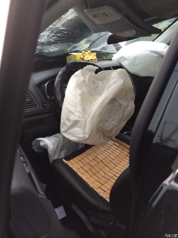

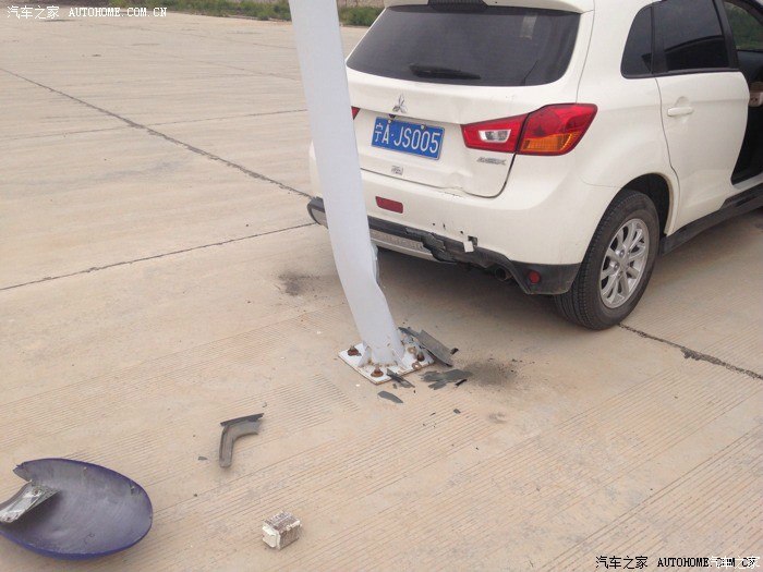

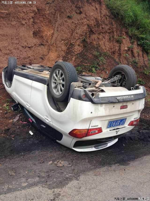

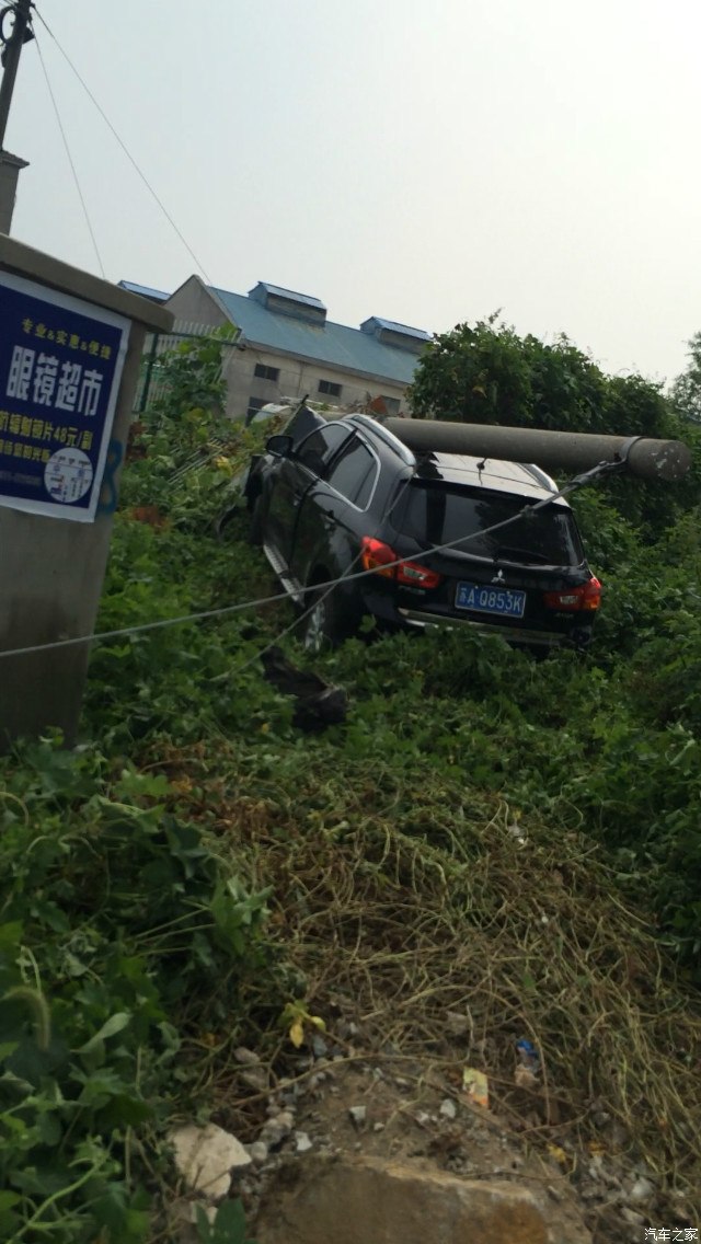

下图为翻车的劲炫,和顶倒电线杆的劲炫,在多起翻车事故中,劲炫乘员舱结构表现还是不错的。

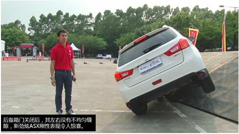

      据说检验车身刚度有一种较为简捷的办法,就是把车停成45度夹角,然后开关车门,尤其掀背尾门,能正常开关就说明刚度不错,如果尾门合不上,或者有错位和较大缝隙,就是刚度不足。毋庸置疑,这一点,劲炫做的很好。

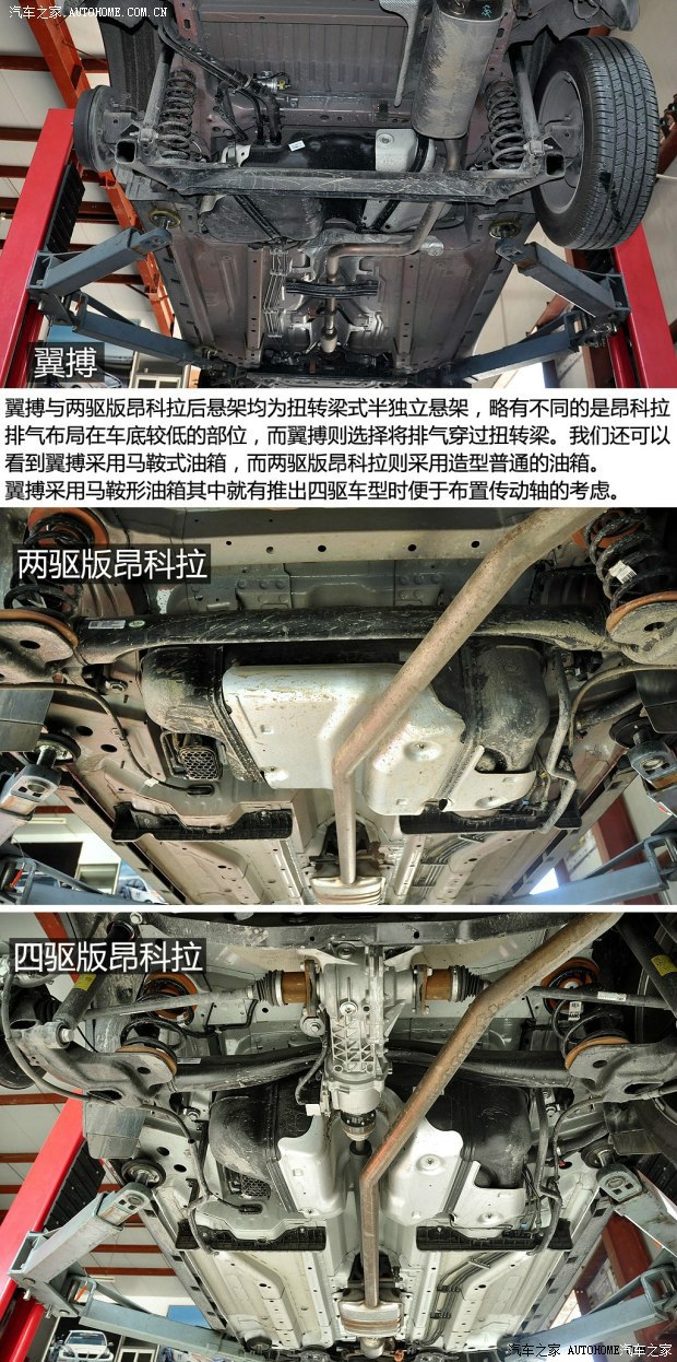

       下图是翼博和昂克拉的底盘,翼博发动机基本裸露在外,和昂克拉的副车架全框结构比较,感觉底盘就像没有穿衣服,仅就这一点,翼博背一个轮胎,穿一套SUV马甲,并不说明它就是SUV了。不知道为什么,翼博的底盘纵梁往后居然渐渐消隐了,中部用螺丝拧上一块钢板做横梁支撑,这还是美系吗?
        我们再看昂克拉,车头区域的大H全钢副车架很漂亮,对车头和发动机、变速箱的防护到位。底盘纵梁也比翼博更靠谱,但是,副车架固定点没有和底盘纵梁对准连接,整体受力这一点似乎有欠缺。
       外观方面,翼博和昂克拉都是SUV样子,翼博还背个小书包,但是升起底盘一看,档次一目了然,所谓一分价钱一分货没错。昂克拉的底盘纵梁采用了中部后外八字的设计,这和铃木锋驭鸟之骨骼的结构设计类似,弯折的目的就是可以省去横梁,把纵梁一梁两用,达到通过结构设计减重的目的,看来为了节能,美国人也考虑讨巧减料。昂克拉在八字梁底部拧上两根横向铁板达到横向支撑作用,显得心虚,但是这一措施加强了车身横向支撑同时在油箱区域形成框架结构,安全效益明显,只是这种补偿措施对吹毛求疵的强迫症用户来说是不爽的。昂克拉后悬一根细细的扭转梁,翼博可以在这里获得一些小平衡,但这是昂克拉为四驱付出的代价,由此看出翼博、昂克拉并不是天生的SUV。不过别克尾部排气管得到了全框保护,比缤智裸奔的排气管到位。
       下图是翼博和昂克拉两驱版和四驱版的比较。

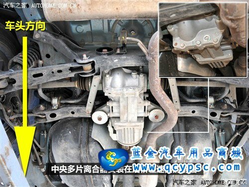

       上图我们可以发现,昂克拉为了安装四驱,和缤智一样,对扭转梁进行了别扭的扭曲,这样才能让出空间安放多片离合器,多少损失点后悬刚性,轿车底盘改成四驱SUV,好比商船改成军舰一样,总是显得先天不足。如果对比下图的劲炫,你就会发现,劲炫天生就是为四驱准备的,多片离合器的位置不像昂克拉和缤智那样光秃秃空悬着,非常突兀,劲炫的多片离合器四周都是钢架防护,所以说不是所有的日系都是偷工减料的,SUV世家并非浪的虚名,这也可以解释为什么三菱的底盘和越野技术可以被法国人和美国人(克莱斯勒JEEP系列)所引用。现在对那句“劲炫采用欧蓝德底盘”更有体会了吧。
