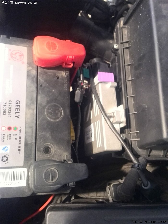

CNG的ECU:

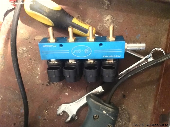

喷轨,我的2.4的铜嘴好像要大一点:

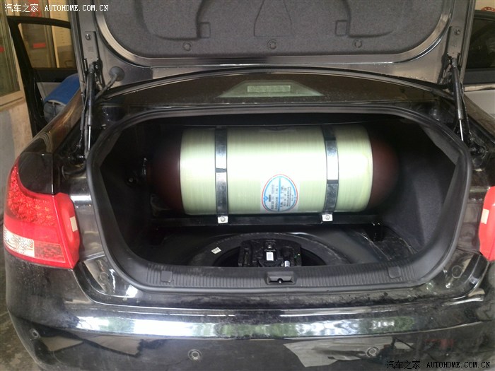

后备箱的位置,师傅说一定要加个槽钢,否则备胎不好拿出来,考虑得周到,但这样一来,气瓶只能上80L的了:
后备箱的垫子,安装气瓶后原厂折线刚好合适,什么都不用修:

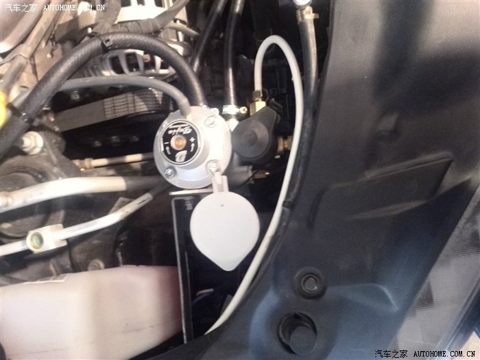

减压阀和压力表:

气瓶安装好以后,刚刚好:

减压阀安装好以后,管道也连接上了,白色的为高压管,据说是可以弯曲的不锈钢的:

ECU放在电池与空滤之间:很好的位置:

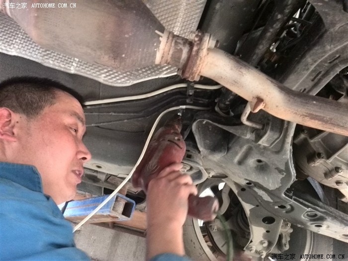

最后一道工序就是连接气瓶的管道施工:
吉利车现在越来越厚道,师傅要在大梁上打孔,几乎每个孔都要打几次才能打通,这是高强度钢啊,期间电钻烧坏一把:
师傅们都轮翻上阵:

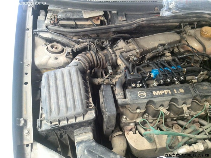

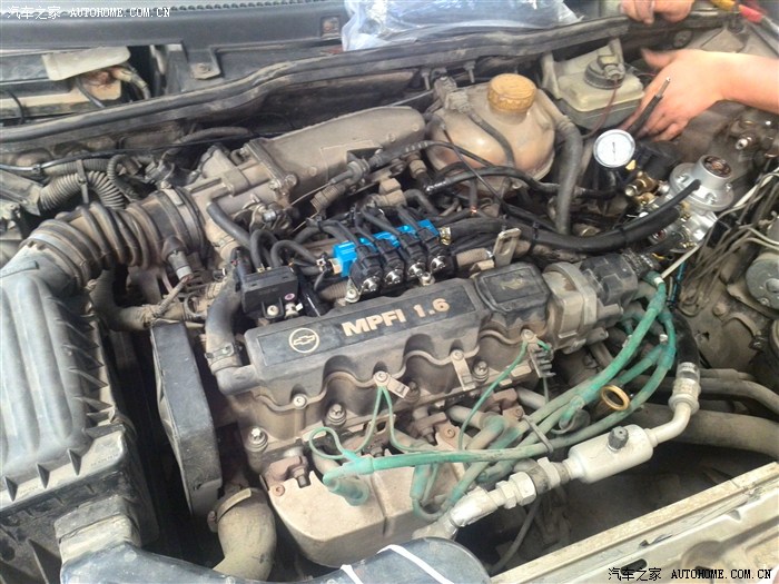

这个机仓怎么这么旧,呵呵,这不是我的,一哥们的雪弗来,已经烧了8年气了,这次来换管道,并改成直喷的,这个车给那些说改气后对发动机不好的一记响亮的耳光,现在加的气都是脱了硫的,现在天然气的硫化物比汽油里的还小呢,烧气还没有积碳,那点不好:
还是那个破车:
