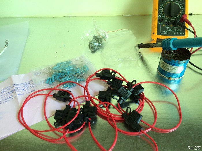

就这么点东西还要分两个店购买。

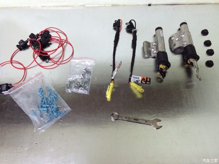

全部工具和材料

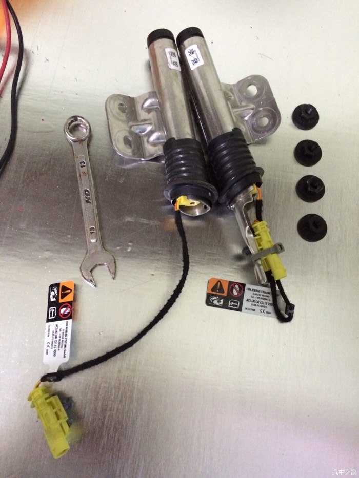

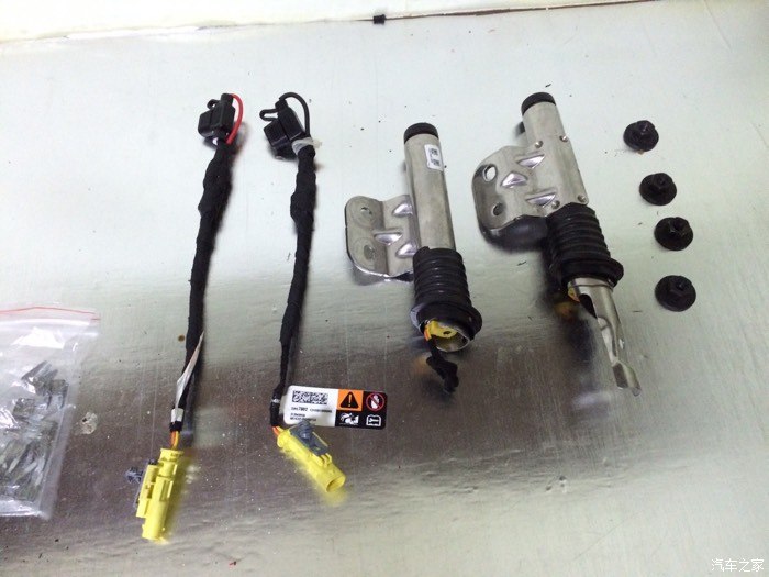

“炸弹”拆下来了

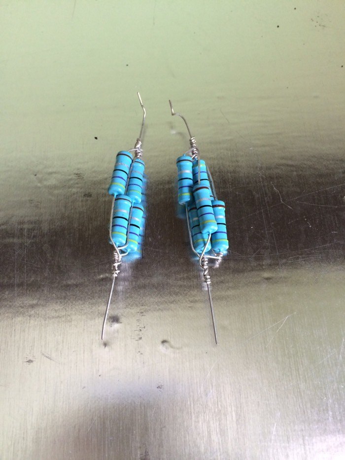

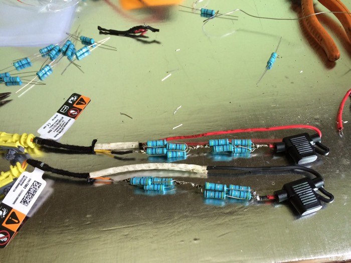

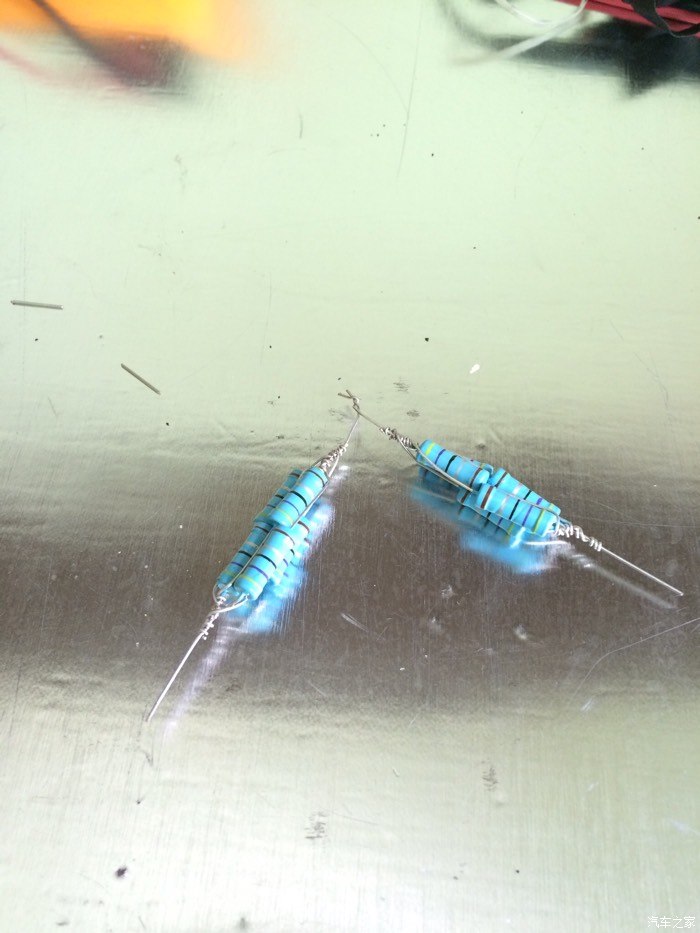

3瓦金属膜电阻,先五个并联。
再两组串联

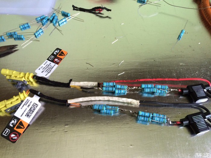

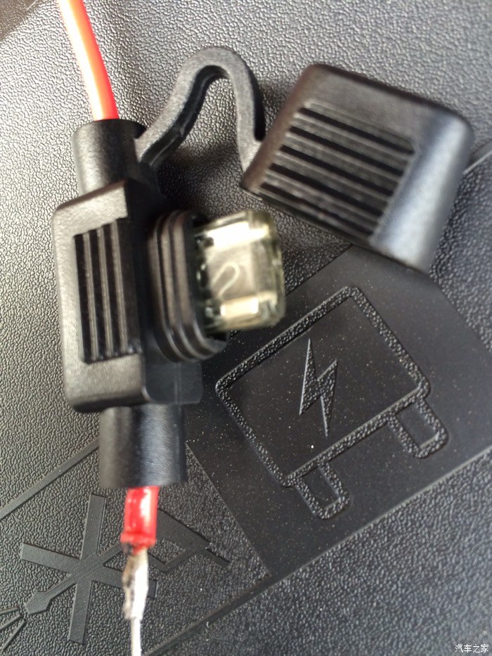

接上保险盒
这是用五个电阻并联在车上试验的时候,保险很干脆的就烧了。确定不会烧坏电阻
包好了准备装车

就这么点东西还要分两个店购买。
全部工具和材料
“炸弹”拆下来了
3瓦金属膜电阻,先五个并联。
再两组串联
接上保险盒
包好了准备装车
