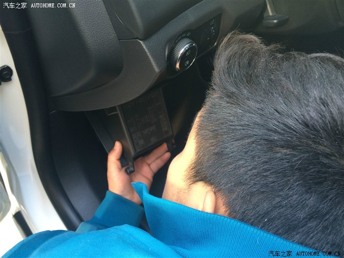

一直在纠结这大冬天要不要折腾,因为真的怕把某个塑件给掰断了,东西都到了总不能等明年吧,干。开拆。本人属于摸石头过河穿线加拆背板一个小时。两月没洗车这有点脏请忽视。

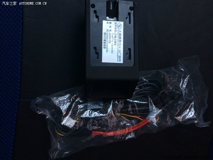

这个是摄像头有两根线,不知接哪个问了卖家说是红色,黑色的不用接。各位车友又要安装的话记得接红线额。
摄像头要在尾灯这取电,卖家送的不是无损的只能外接一根,这里要和橙色线对接,一般深色的线束都是负极所以这个橙色是正极。连接后要和摄像头的红线对接就好了。

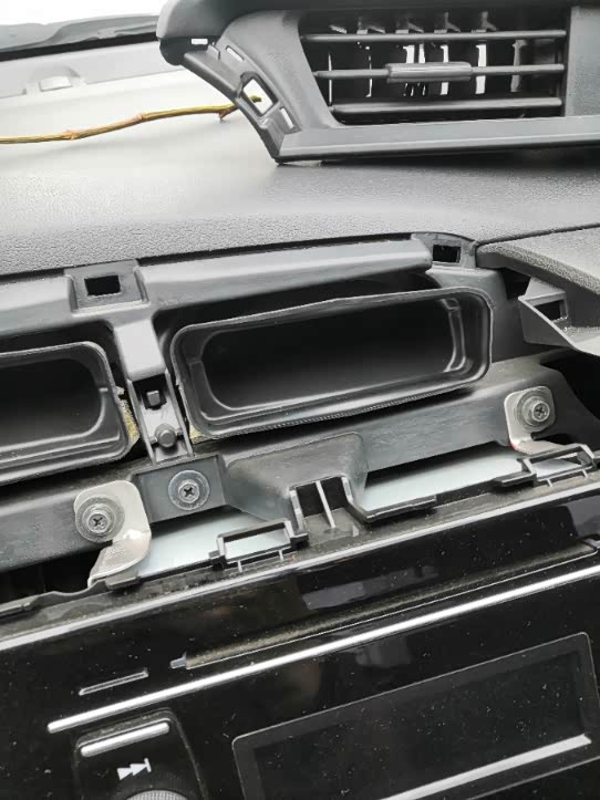

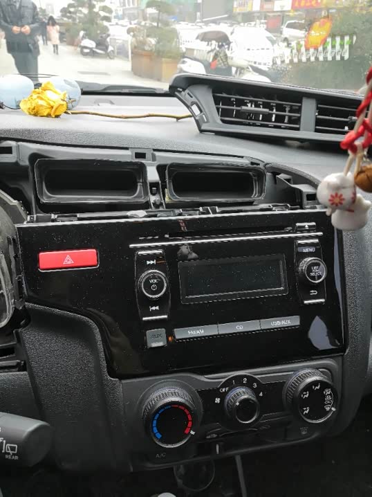

拆cd机一定要拆掉仪表不用拿出来,三颗螺丝送掉往外扯一点就好了,主要为了方便掰出风口。
没什么难度都是卡扣。
左右两颗螺丝拆下就好。
cd机下发方
我这车4s店一定是拆过中控,因为我没发现cd下面那颗螺丝,正常都是上面两颗,下面一颗共三颗螺丝。大力出奇迹。掰!
