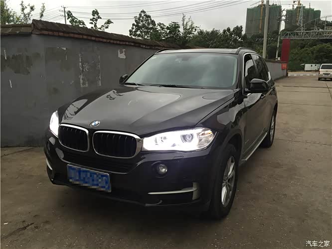

今天说的车呢,是姐夫玩了大半年丢下来的简配宝马X5,他马玩腻了,换了虎
我也舍弃了之前的那台锐志,对于刚接手的X5车,大量新鲜科技感自然扑面而来

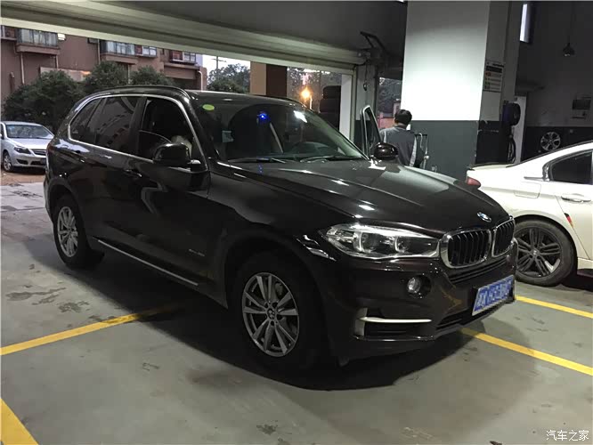

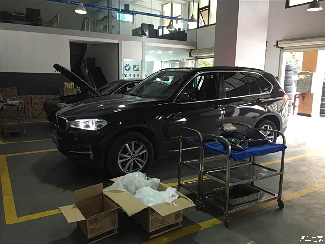

作为男人一般决定的事情,马上就要下手的,通过私信几位论坛资深车友宝马专家,很快就找到了长沙本地几家专业改装店。就凭老专家说的:会做宝马不错,但还是要找既会修宝马车的又会改宝马车的专业店家,你想想万一有什么售后问题找谁去?相信了最靠谱的还是本地车友会的推荐,应该对于最受关注的价格、时间、品质、专业程度等这些因素,早已在车友会是轻车熟路了。直奔商家,袭击店长,谈好费用,预交定金,施工时间就这五部曲干完了。到货后,特准备了3天年假,呵呵,找咱姐特批的,哈哈,头天晚上就预约好把车放那里了,占据了一个车位,特别交代明早等我来了再动手。

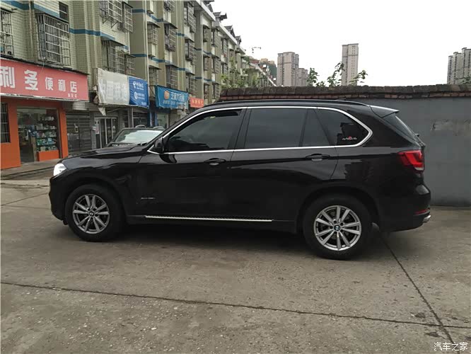

我老屋里
黄金停车位基本上是我的
我休息一般就停在老妈的店铺旁,叫妈照看它,待遇还不错了
提前一天晚上预约到店,占位置

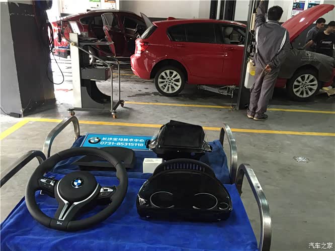

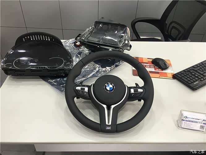

这是等了3天后,盼着的宝贝
X5M 丁字裤
全新原装的

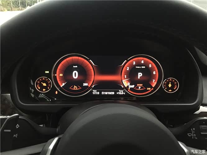

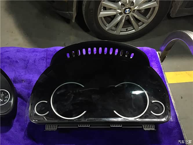

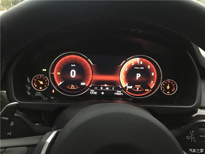

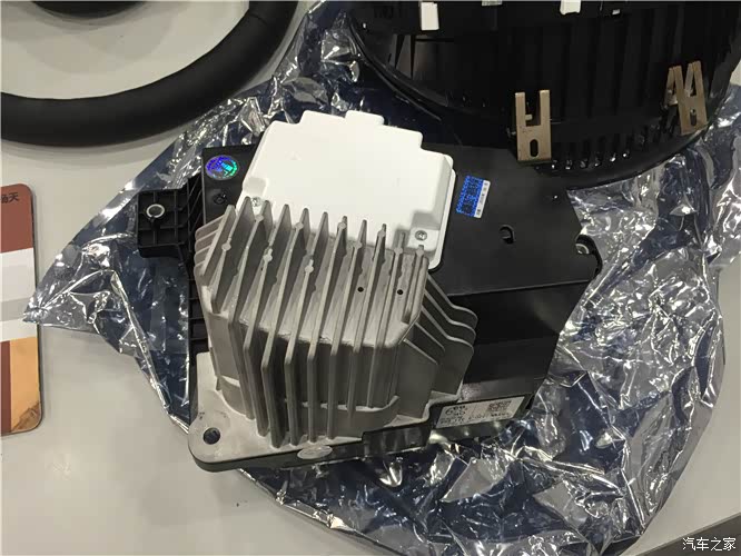

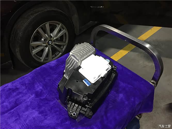

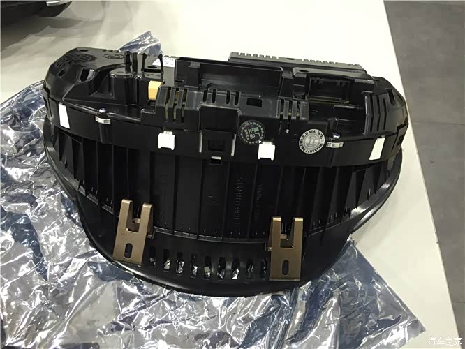

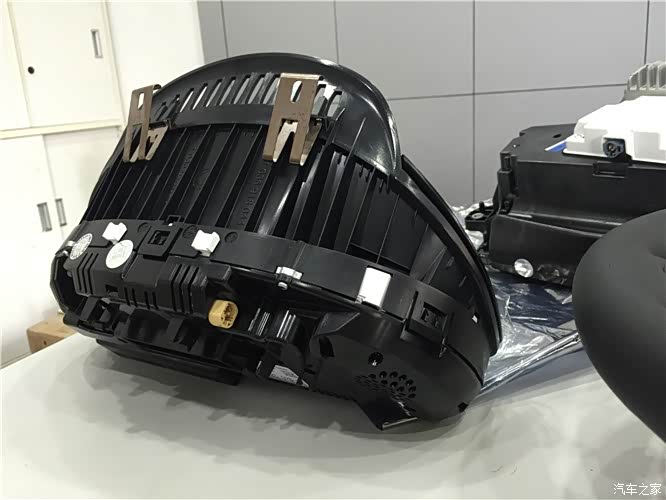

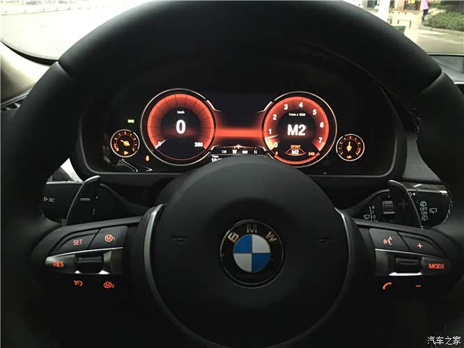

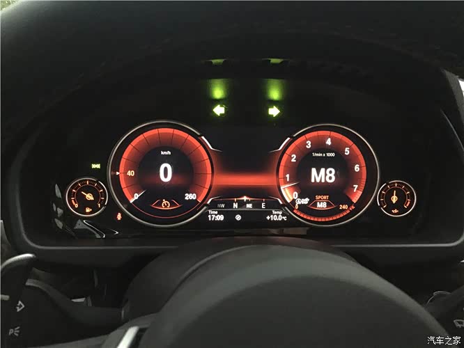

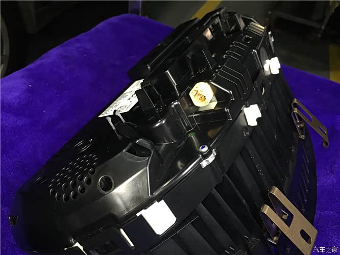

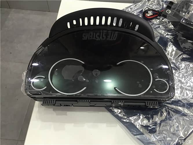

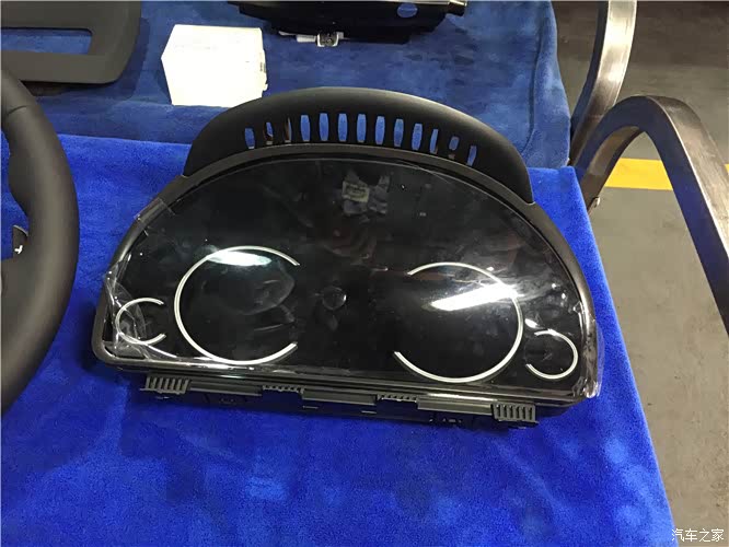

全液晶仪表盘
也是全新的

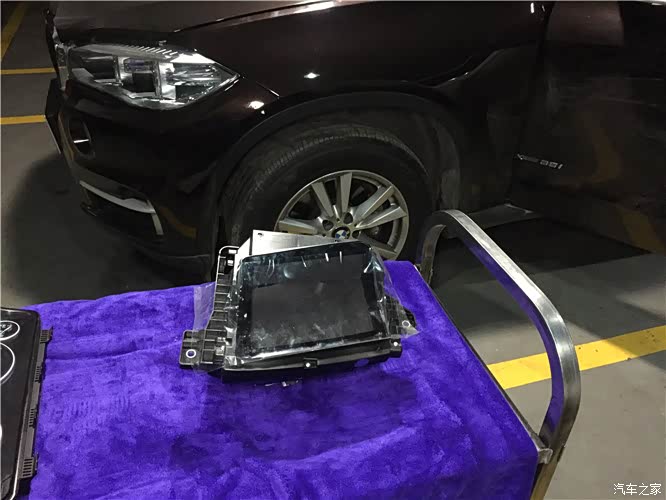

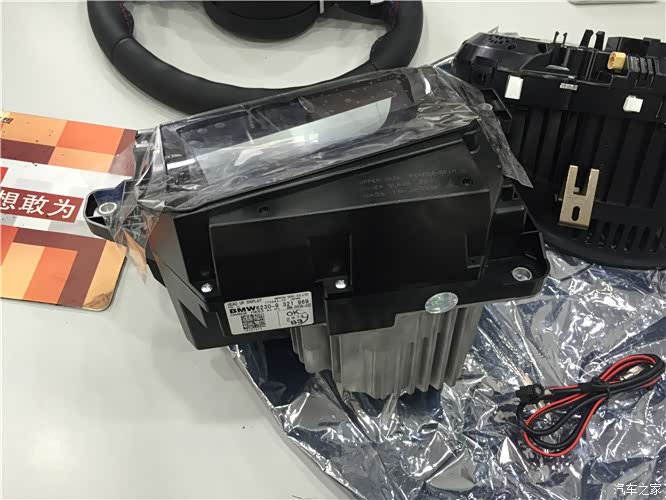

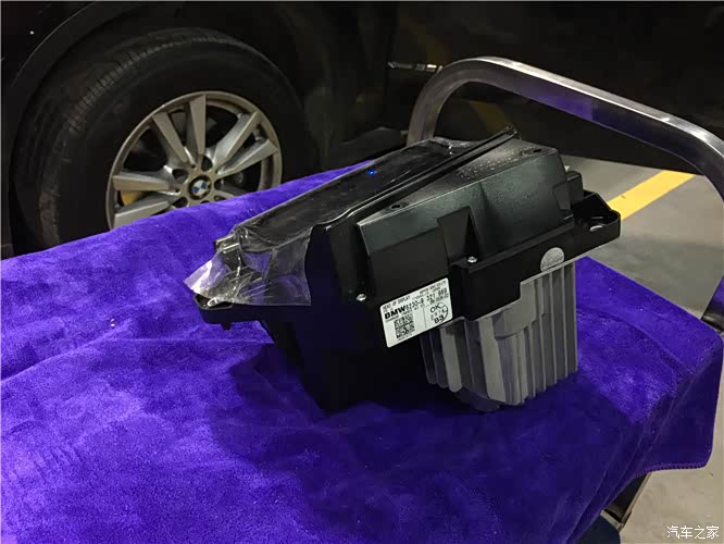

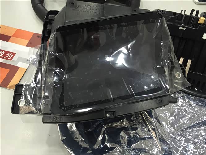

带了抬显接驳器

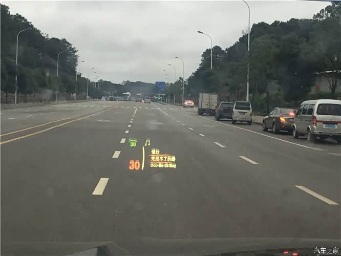

HUD 抬头显示屏
不用说,必须是全新的
新家伙挺正宗的

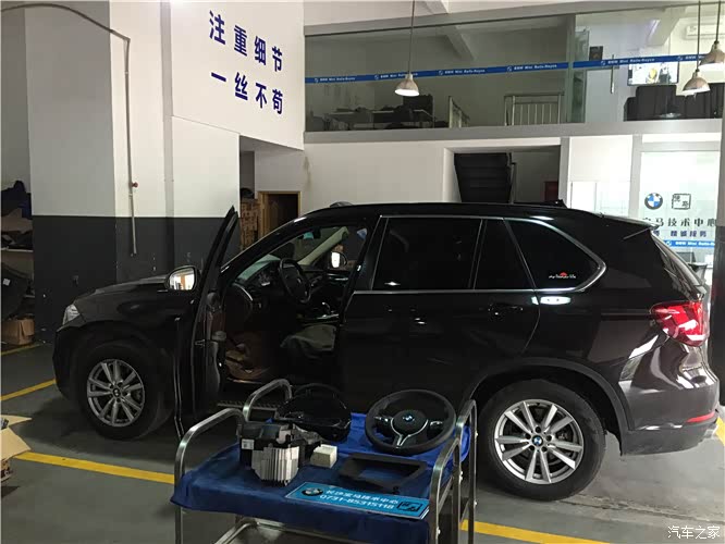

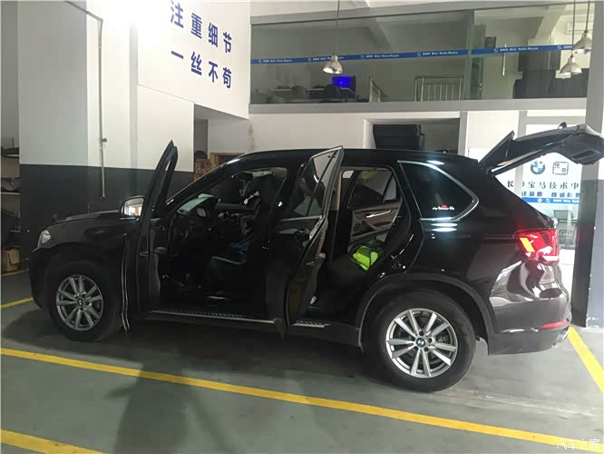

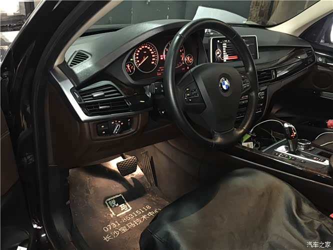

我到的时候,战斗架势已准备好了,打开车门,专业师傅们直接就干上了。为了方便车友以后的改装参考哦,我也拿出了我的一些小伎量,特将这些天所有见到的,全部拍照下来了,在此分享给大家参考对比!如果有机会再给我一辆X5,通过这次的全过程现场学习考察,这三件装备我也会动手了,长沙的X5车友,有需要用的上我的,请呼我,至少我也是比你们先下水尝鲜的…
一大早等我来才开工的
万事俱备,只欠东风
纪念一下吧

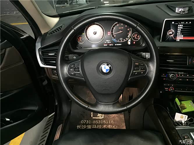

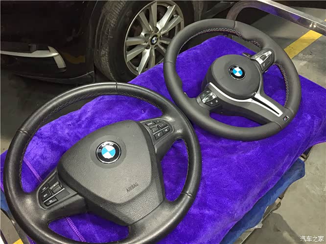

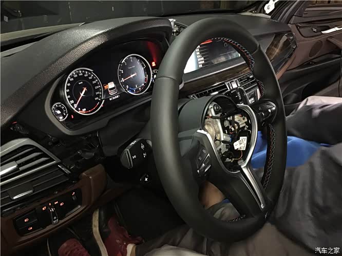

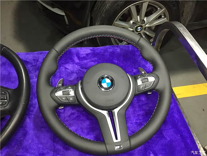

原车最丑的方向盘

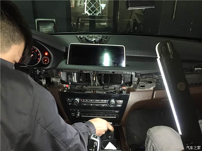

这个位置是要被打穿孔的,心里蹦蹦的

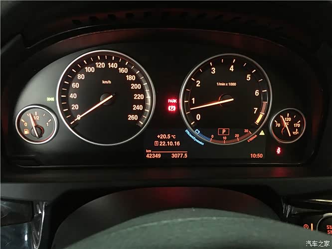

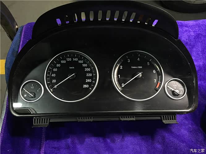

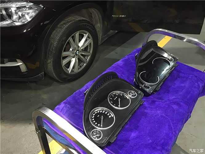

老式的机械仪表 42000公里,早些天订货时留下的

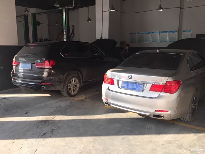

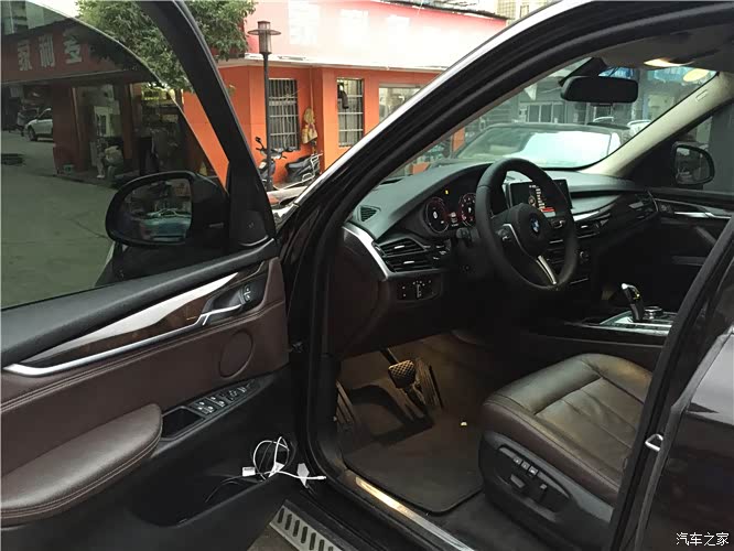

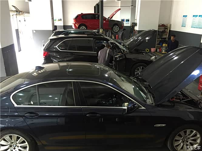

我的这个工位还是蛮好的,至少很宽敞明亮
回头再来一张,对面红色的真X6M啊,听说那哥每年要玩15万在上面,壕

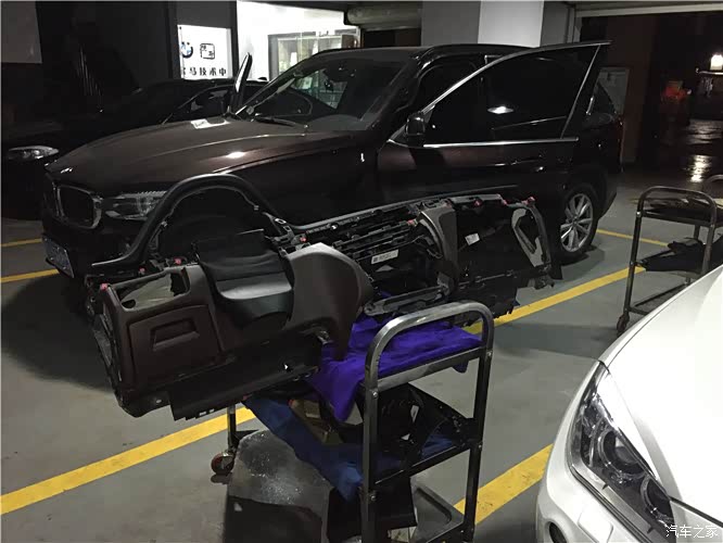

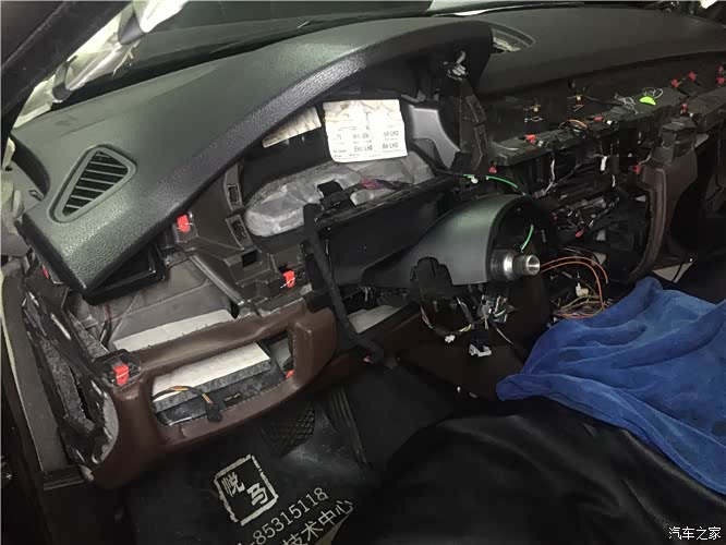

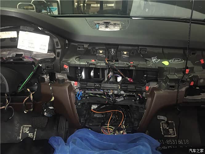

工作是一步一步来了...

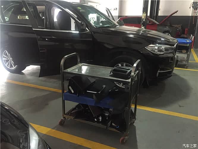

拆下来的一些小附件,被妥善安置
看到这里你有没有尖叫
是不是无法直视了
再来一个正面照,让大家看清楚

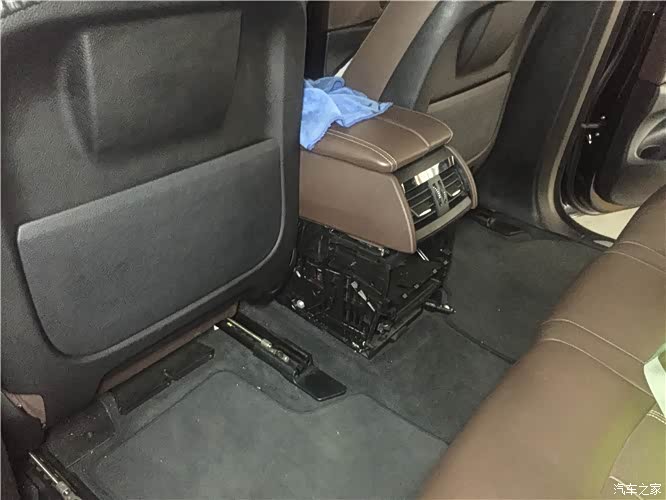

后面的统统拆

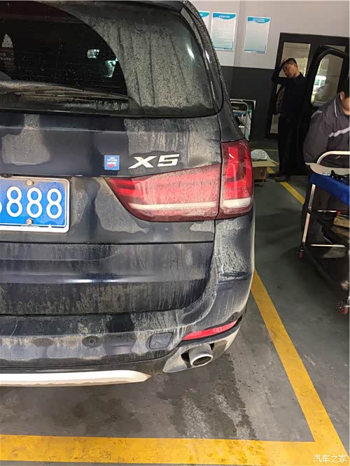

这块牌匾好牛逼啊,只可惜我的不好意思晒出来
就是停我车旁的那辆,
颜色和我的一样,
但配置比我的高很多啊,我做不得声...
颜色和我的一样,
但配置比我的高很多啊,我做不得声...

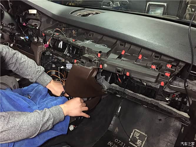

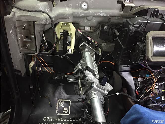

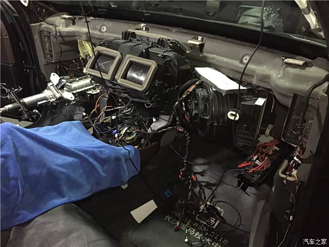

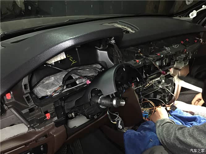

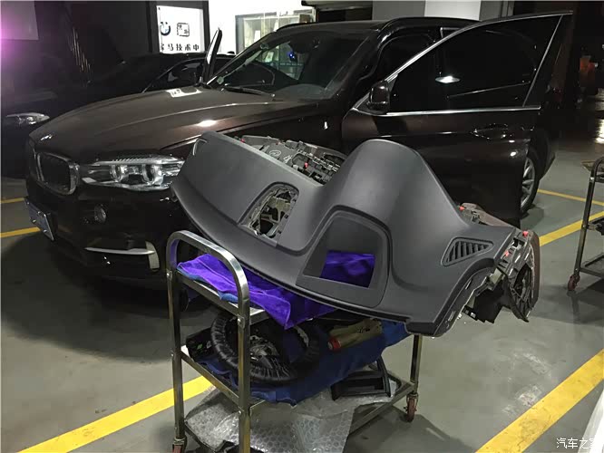

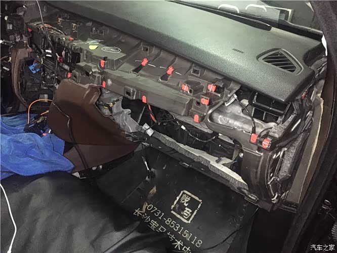

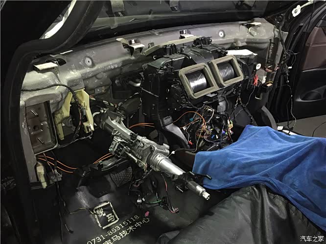

好吧,血淋淋的一片...
大家还能坚持看下去么?
更加猛烈的还在后面呢...

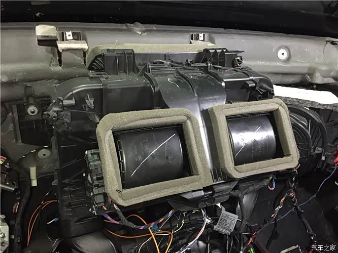

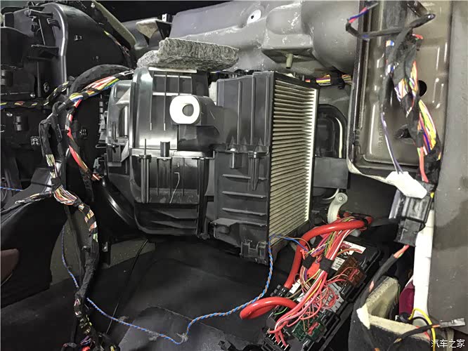

跟德马师傅们学习的一点知识,中间空调出风的口子
O(∩_∩)O哈哈~
这个就要好好学习了
车内的一个空调过滤器,经常要换的啦,
很容易被忽视的...
这个就要好好学习了
车内的一个空调过滤器,经常要换的啦,
很容易被忽视的...

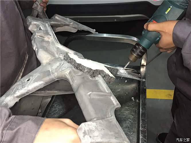

对于车内被拆得精光,个人勉强还能接受吧,我也是修电脑修设备的,看到此版模样至少不会想吐,头脑还算比较理智,连忙拽住德马德师傅说,3个点请注意下,第一:时间不是问题,第二:请细心做好一点,不要破线,千万不要少装零件,第三:板子装到位,电线插头搞牢靠一点,别给俺埋地雷;因为我真的有强迫症,看不得自认为不完美的东西,什么都要我自己看着舒服。随后,隔壁超市拿了一包烟和槟榔,找到他们主管仍是重复了那三点。说实话,我本来对这些就很感兴趣,加上患有强迫症,所以寸步不离的一直蹲守,时不时发表一下我的意见,哪里有灰尘了自己擦擦;哎.. 还好他们工人挺熟练的,也不至于那么紧张,特别是那仪表台娴熟的挖孔动作,做事也还算那么回事…

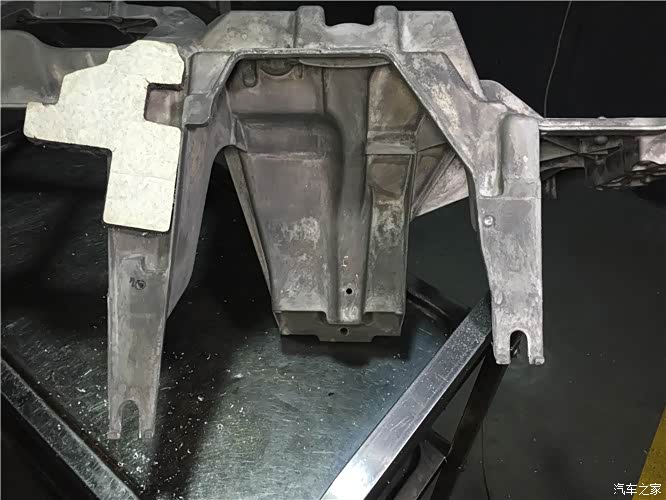

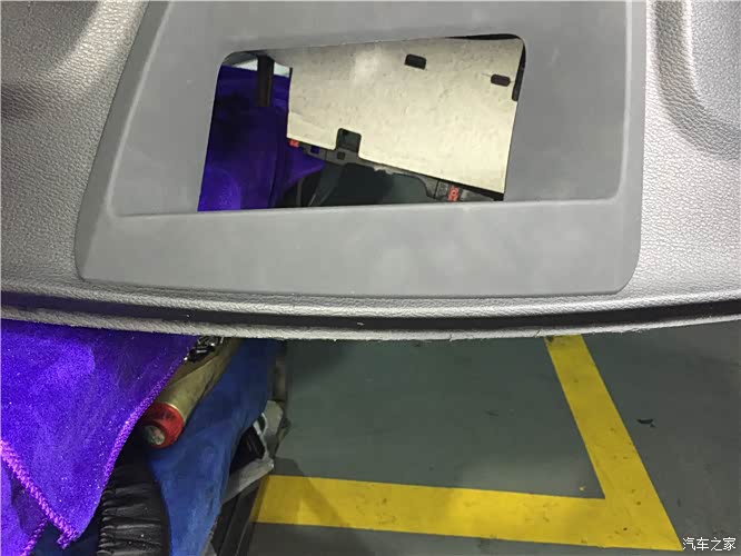

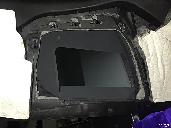

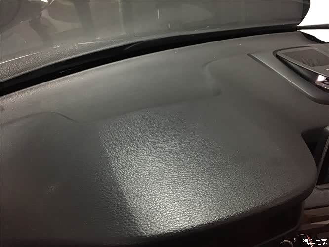

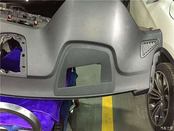

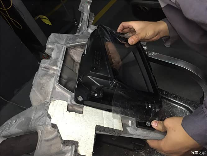

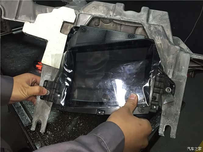

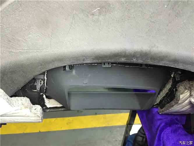

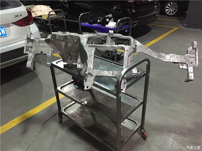

应该很少有人知道这是什么吧?

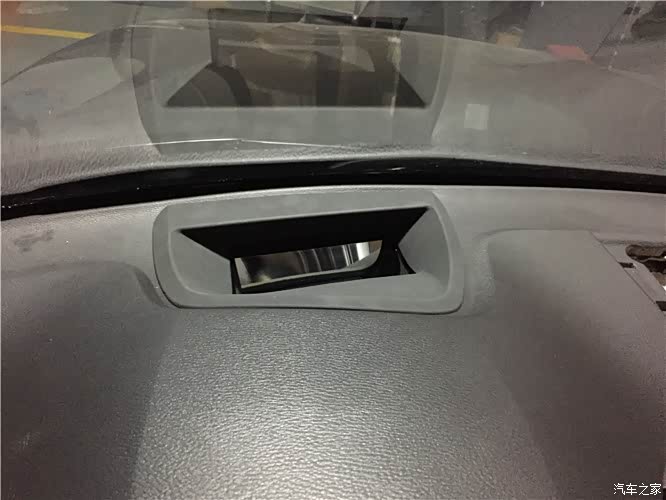

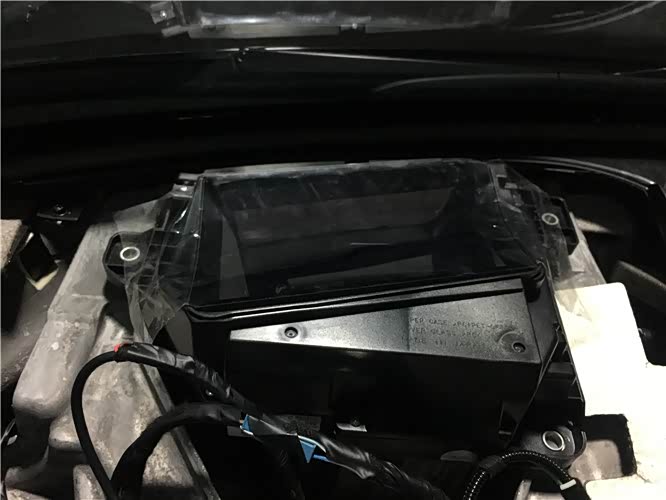

这个架子就是用来安装抬显屏的
抠门的宝马,既然没有配洞洞
最后一次见大家了
所以再来几张特写
就会被装上去了
就这样,洞已经准备好了
就等抬显大哥插进去了...

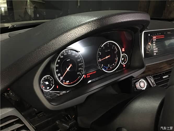

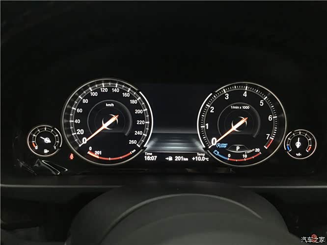

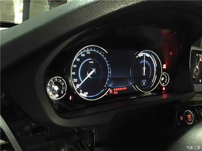

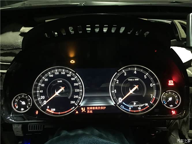

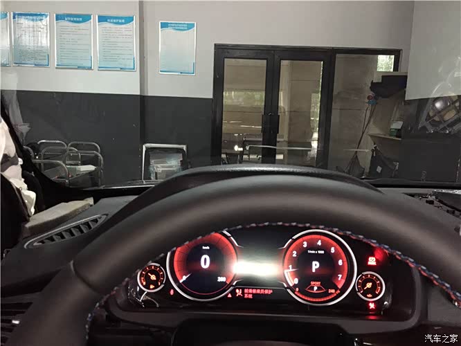

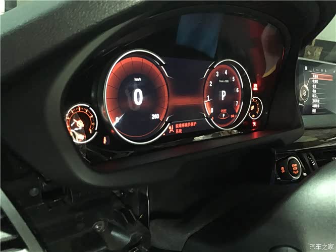

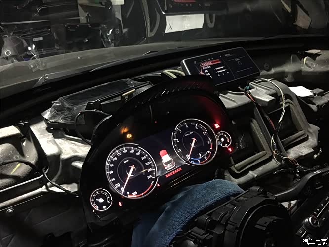

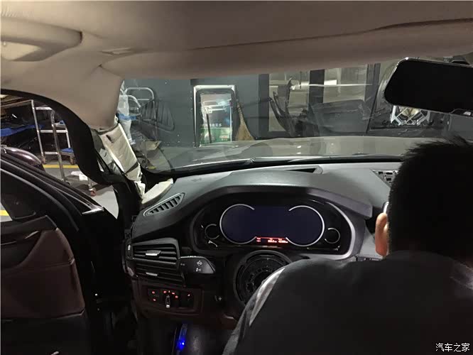

液晶表到位

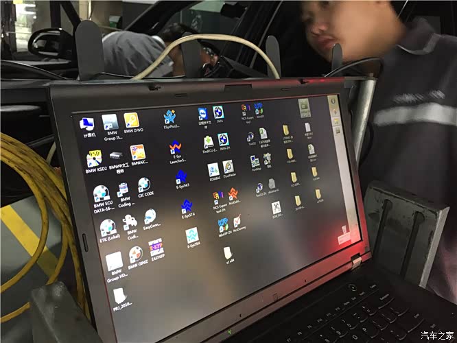

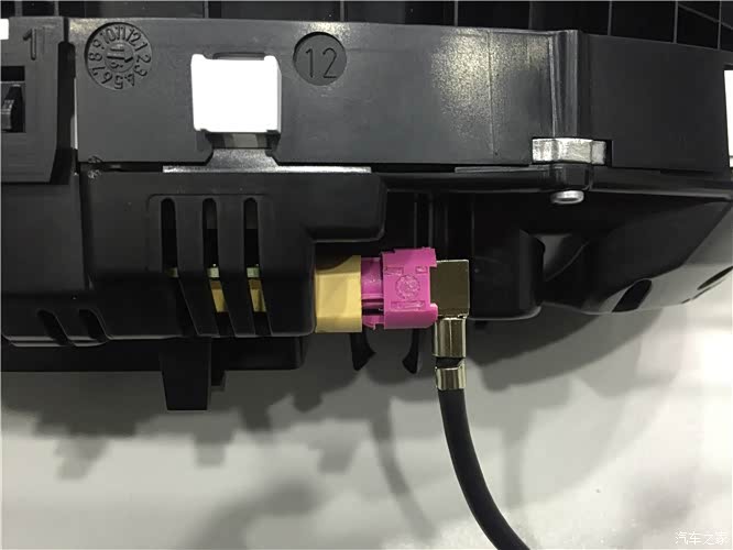

接下来是搞仪表匹配了
他们在拍照发微信的同时,我也在拍

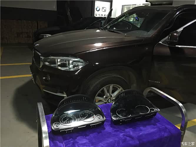

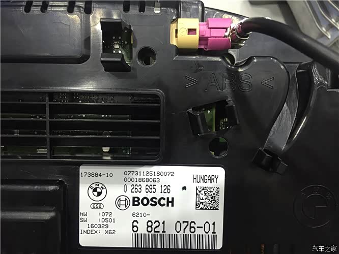

幸好没有被坑,宝马车友会的老大说,有些仪表没有这个接驳口

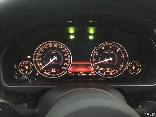

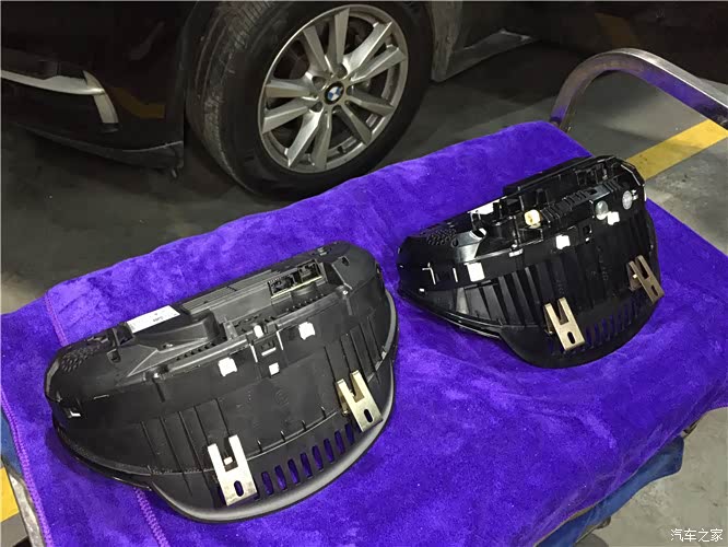

老表
新表
就是这个玩意口子
原装标准的线材,他们主管这样介绍的
很爱很爱,就这样也被玩转了...

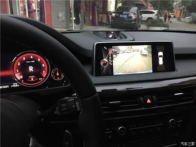

牛,但是有很多报警声

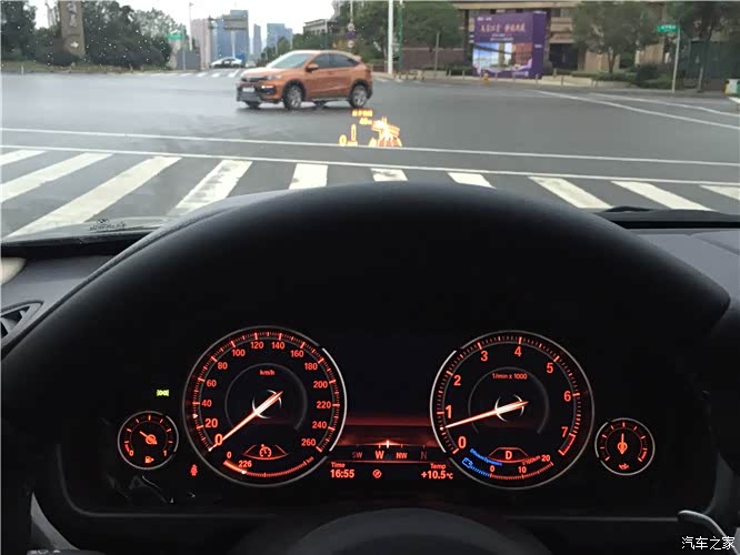

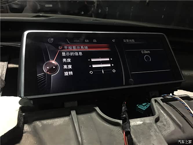

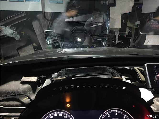

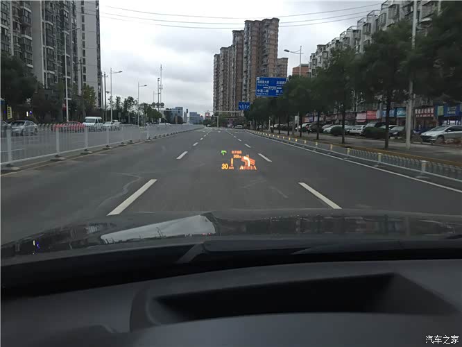

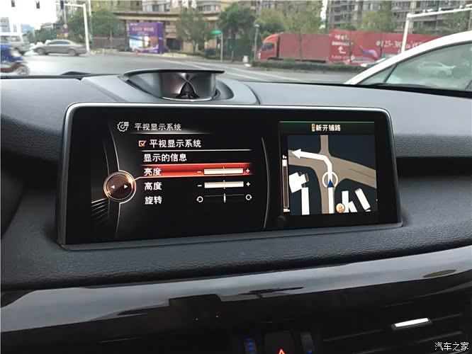

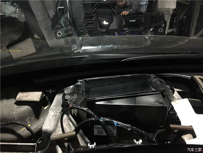

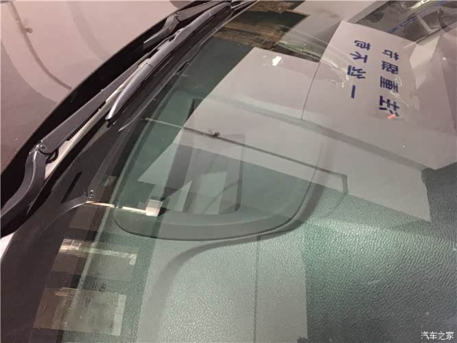

抬显屏的开关在这里,我还以为有单独的开关控制
HUD抬显屏已连接好了
看,远处显示的是什么 O(∩_∩)O~
师傅就是师傅,这样都行
这位大侠,不敢直视,打洞高手
这就是那天晚上他赶出来得活
从里面看都是那么干净利索
这对于我这种纠结的人来说,还算过得去
真搞得我很舒服,没话说

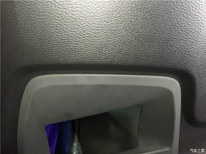

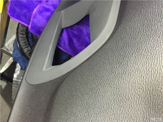

四周没有一点缝隙,原装的我也瞧过,
如果没有在现场看着做,
我也无法区分这是后来做的孔
如果没有在现场看着做,
我也无法区分这是后来做的孔
一件高大上的艺术品摆在面前
从一开始改这个的时候,我特别特别担心这个孔,
就怕很大的缝隙,不精致,
那就是我每天想死的感觉,
这个做的太让我满意了!
就怕很大的缝隙,不精致,
那就是我每天想死的感觉,
这个做的太让我满意了!

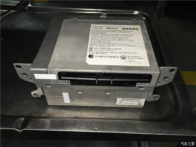

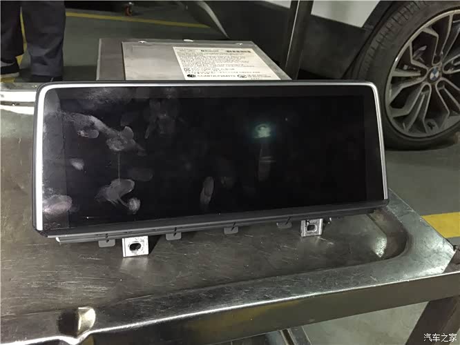

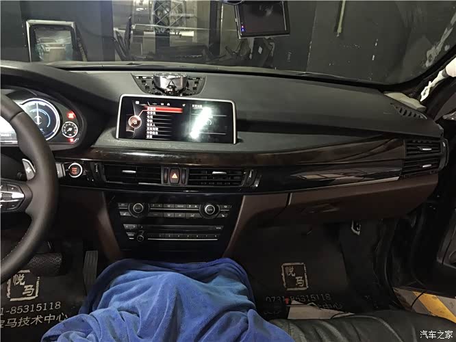

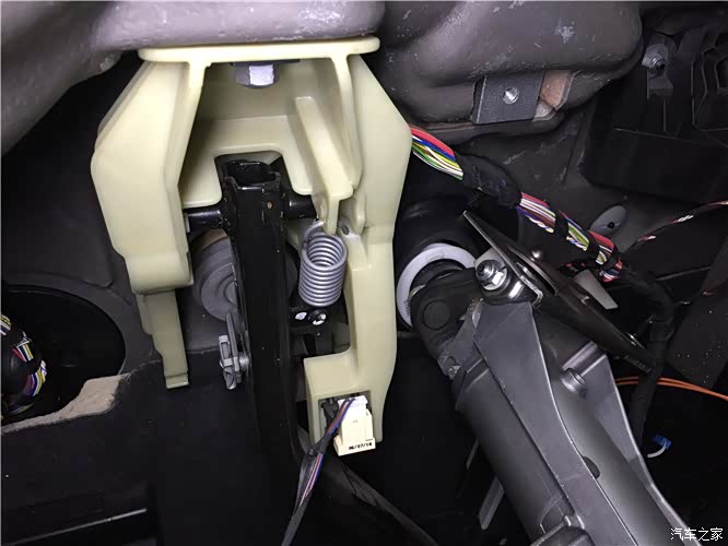

这是什么?
平常踩刹车的那鸟,转方向盘的那鸟
平常踩刹车的那鸟,转方向盘的那鸟
这是什么NBT吧,我原车上面的鸟
这是10寸大屏的,零件车子上面拍的
炸弹!!!
慢慢体验吧...
慢慢体验吧...
不好意思麻烦他们加夜班,开始装这个表台了
专家就是不一样,真的,
很快就装上去了
很快就装上去了
里面太多东西了...
四个师傅一起干,再加2个小师傅打灯

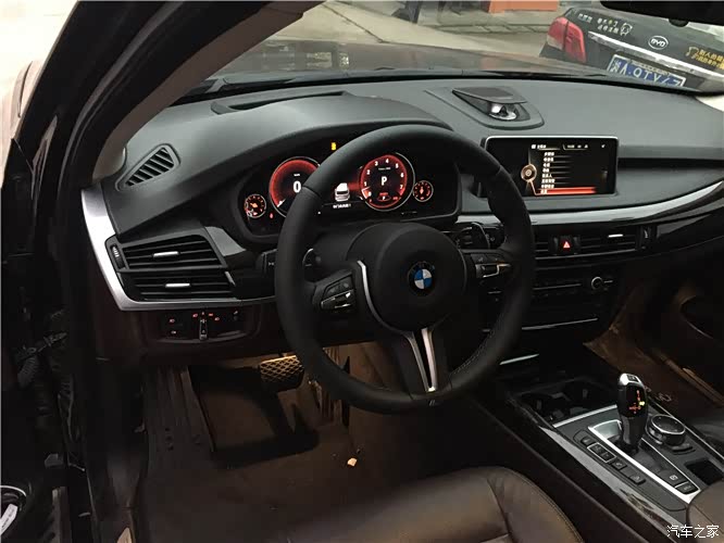

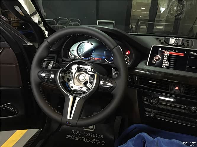

慢慢的装好了,感觉来了,我就在旁边不停地拍照,各位得感谢我啊

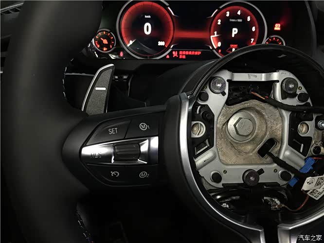

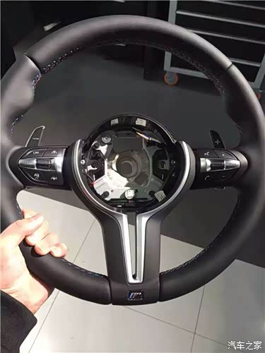

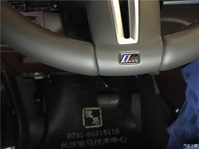

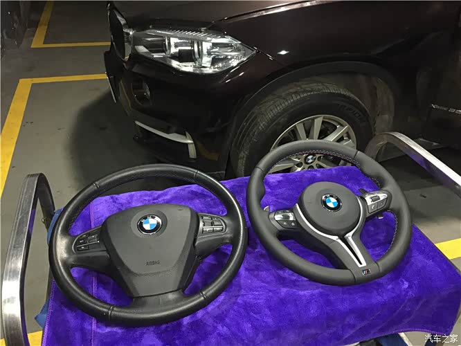

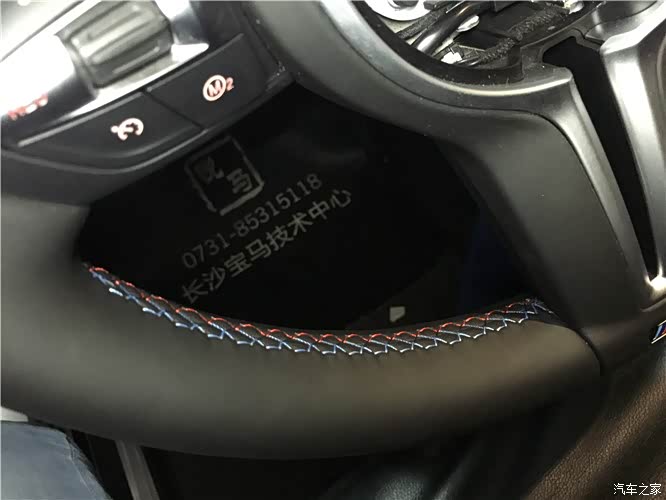

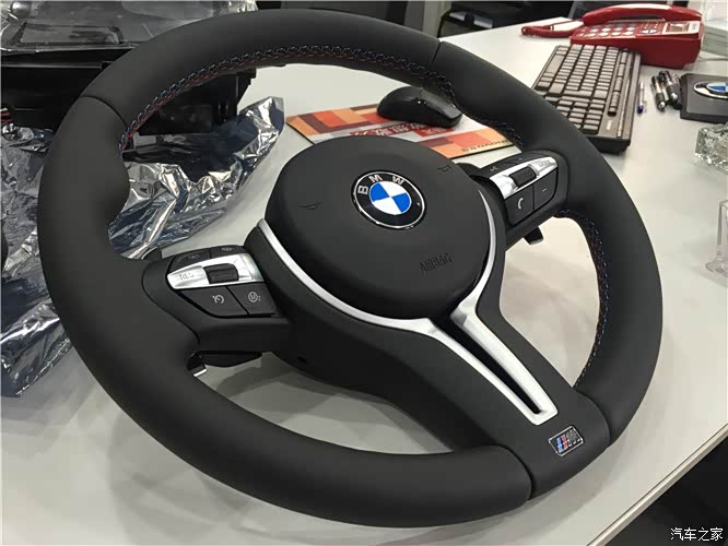

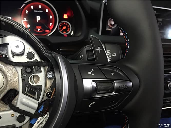

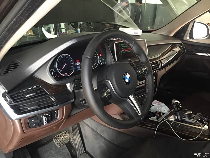

方向盘来神了
对比一下,发表你的感受吧?

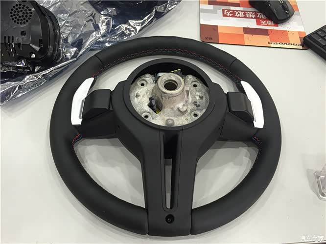

黑色丁字裤,男人的最爱 O(∩_∩)O哈哈~
也是全新的
开包了,上车
不错哦
定速开关,刀锋换挡拨片 -
手动刀锋换挡拨片 +

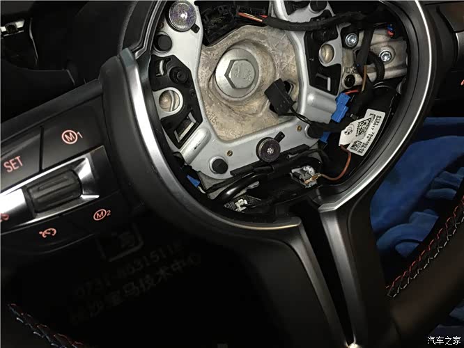

在S档位时,再用 + - 拨片来换挡,
别有一番风味的
在S档位时,再用 + - 拨片来换挡,
别有一番风味的
三色M标
三色M线
据说这还是一个高配方向盘
带变道辅助什么的,可以震动,加热
留着以后再扩展吧
带变道辅助什么的,可以震动,加热
留着以后再扩展吧
肾上腺素瞬间来袭
SPORT 运动驾驶的终极利器

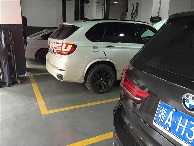

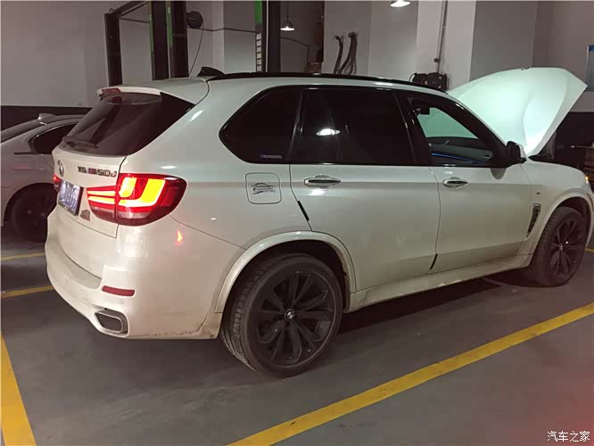

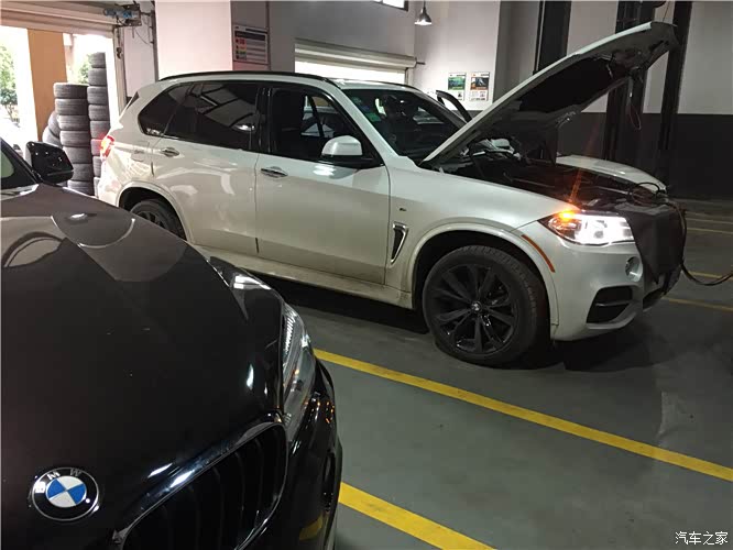

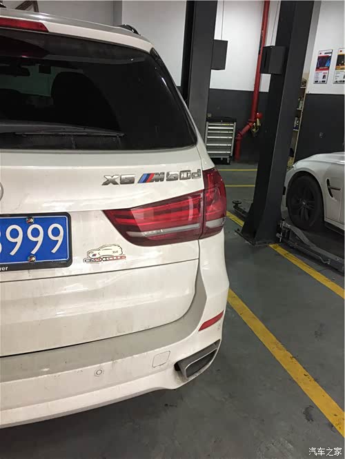

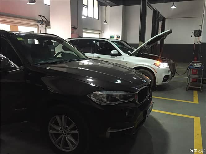

对面又到一台白色的X5
白色车主描述,加拿大版的
他们店来的车为什么都这么高配呢?
哎! 自己都不好意思比较了
美版车独有的特色
我也不好意思拿着他的车继续玩下去了,无语...

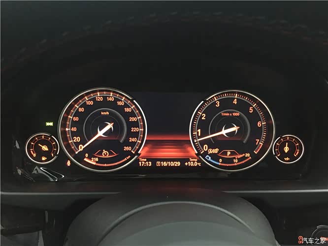

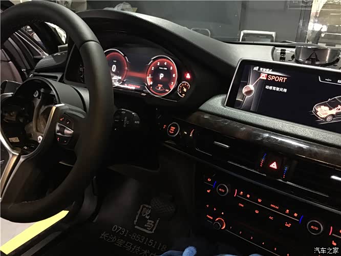

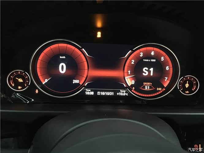

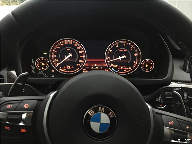

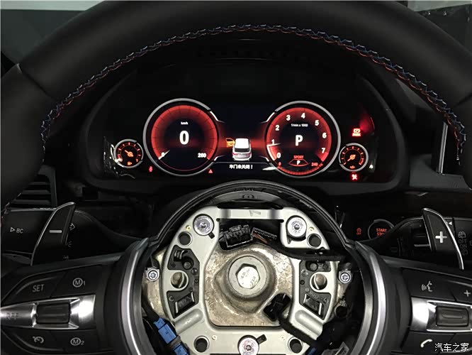

个人最爱的红色模式
什么鬼节能模式,从来没用过
还是这种看上去给力
撩妹专用模式

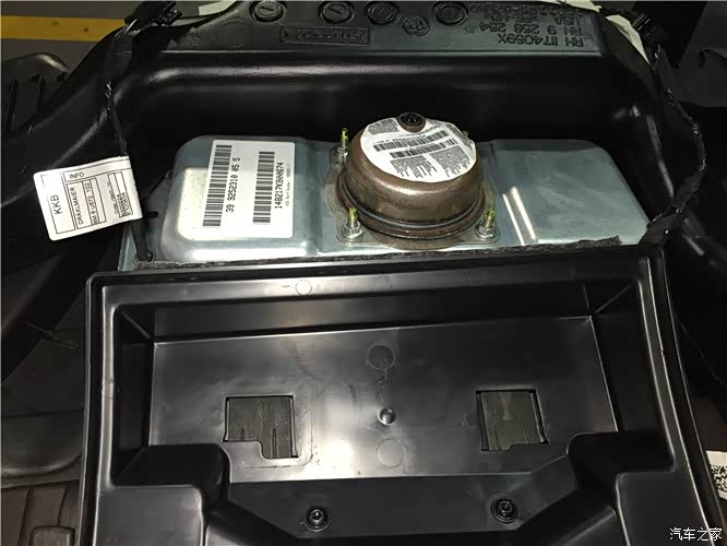

我之前改过的BO中间喇叭
这个只是为了装一下而已,勿喷

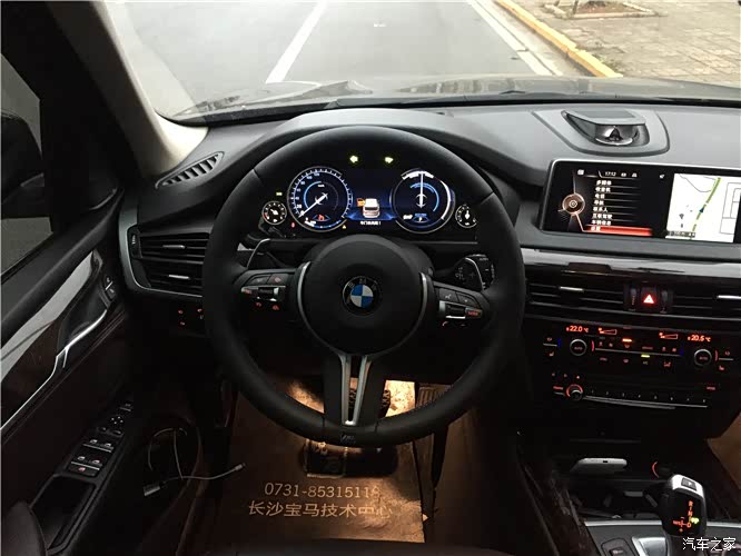

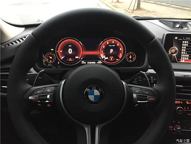

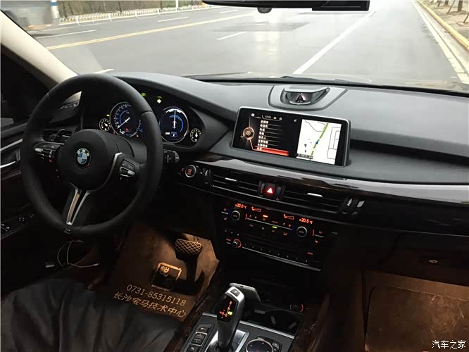

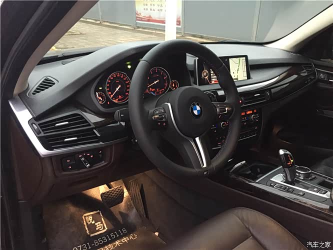

大工告成了,一直反复在看这个,就怕看着不舒服
一再和旁边那台白色的X5在做对比,自认为可以给99分

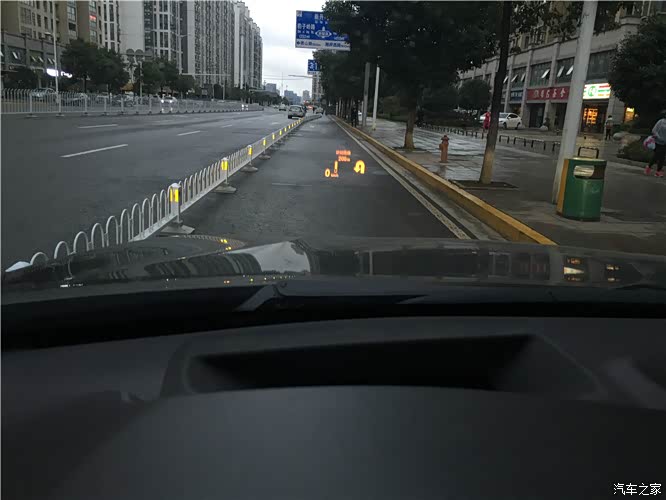

在厂区里面试效果,不咋地
手机拍照还有点模糊
别说,这几天时间真过得挺快的,每天看着他们家全是宝马车来维修改装的,自认为车友会的老友还是没有坑我的,至少也是专业做宝马的行家。在这里顺便谈上一台高配的加拿大版X5吧,最后一天来的,白珍珠色调、带了M豪华包、M套件丁字裤方向盘、大包围方口排气、液晶仪表、抬显屏,哈曼卡顿音响,和该车主聊开了,得知他也在这里改了轮胎压力显示、原厂记录仪、BO中置喇叭(我的也改过了 呵呵)、最近还想上什么原厂动力提升套装包;他的车我也是提前韵味了一把,实车效果也试过了,心里自然对效果也有底了,跟着德马师傅们的安装、测试一步一步,最终也非常满意、放心的得到了我车的效果,就在那一张一张的拍照中完工了,最后我偷偷的看了一下他们放螺丝的5个盘子,正是我想要的结果!暗地心里自喜中,只能说明这店家老板管理有方,宝马专业技术到位!

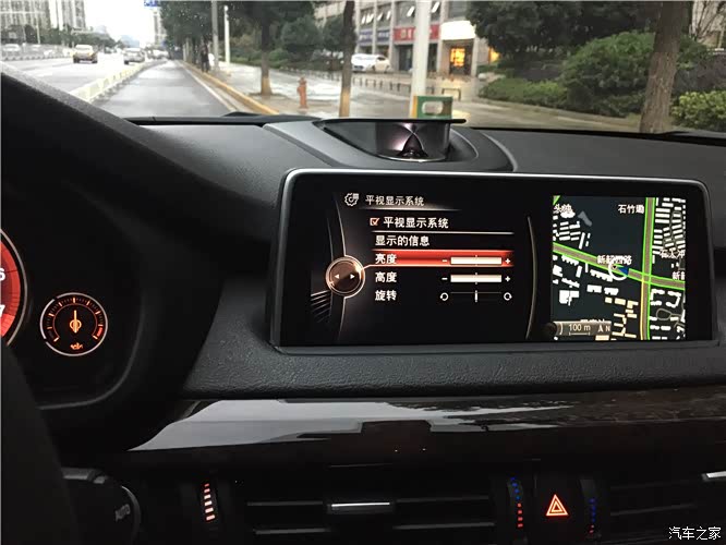

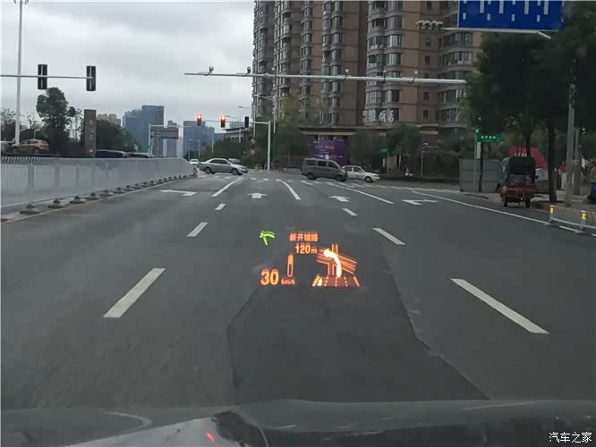

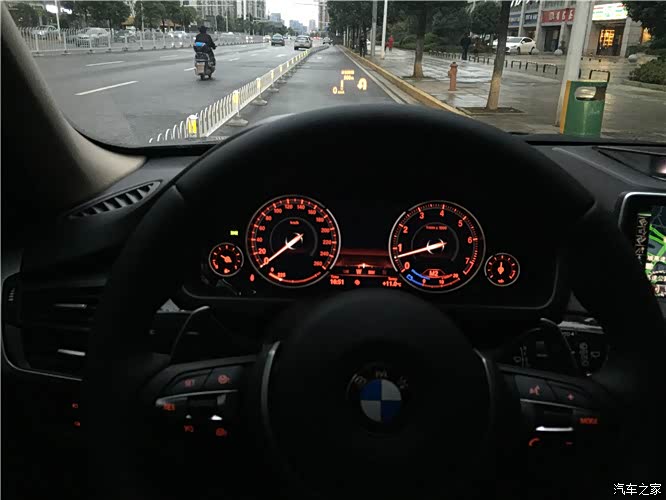

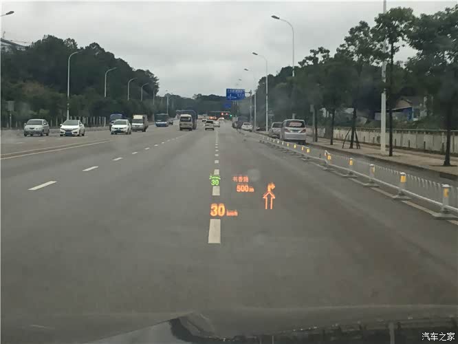

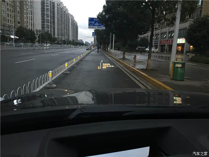

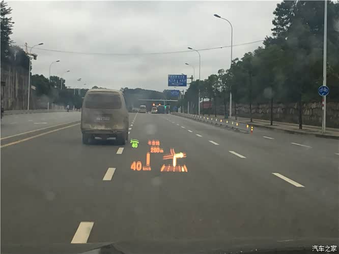

出来了哦...
性功能强不强,就在这里了
歌曲名称显示
看上去很直接,很有档次

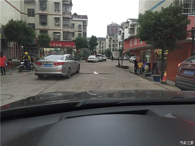

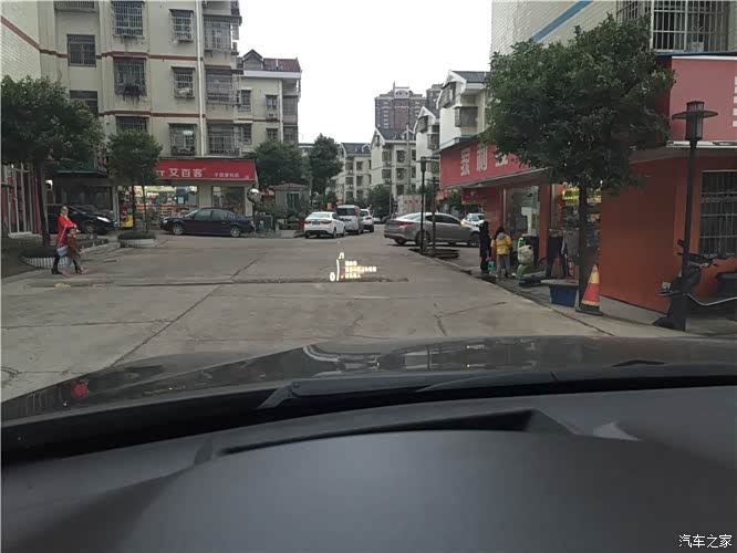

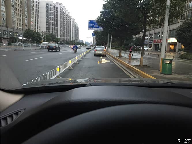

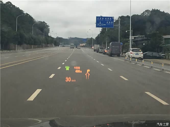

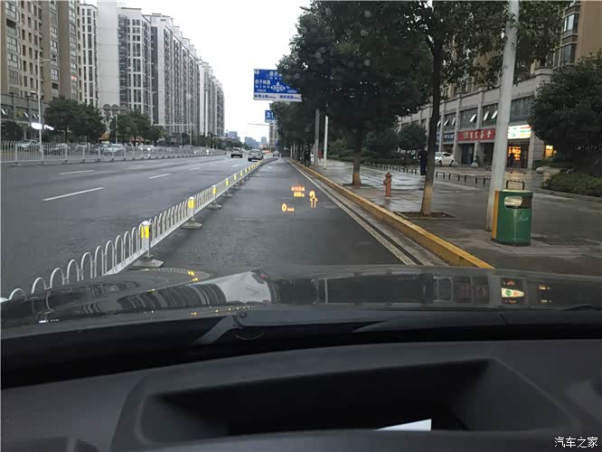

在室外的效果好多了
导航显示测试
效果没得说吧,自己看

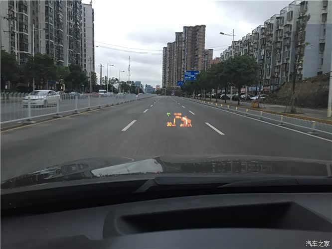

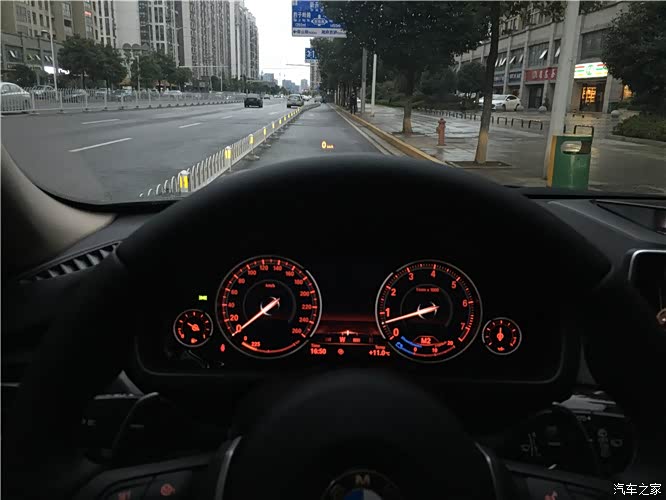

这是手机拍到的2张最好的啦

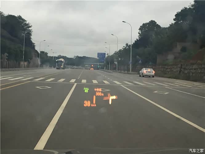

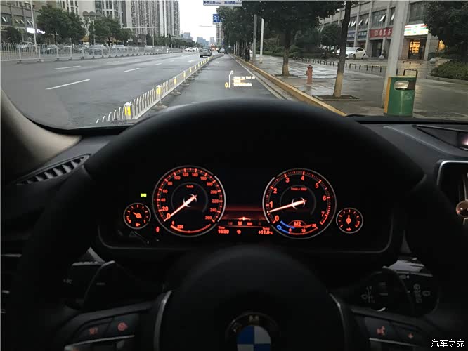

行车过程中的,地图显示太方便了
和中间显示屏显示的内容一样
导航模式+定速巡航
导航地图
导航提示信息
车速+定速巡航+音乐名称显示
定速巡航显示
定速巡航车速显示,再也不用低头了
白天的效果真心好

普通模式下
我的专用模式开启
仪表匹配很正常
帅

我的原厂倒车影像也还是可以的,主要是配合有那么大的一个 R

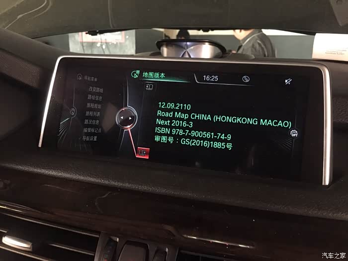

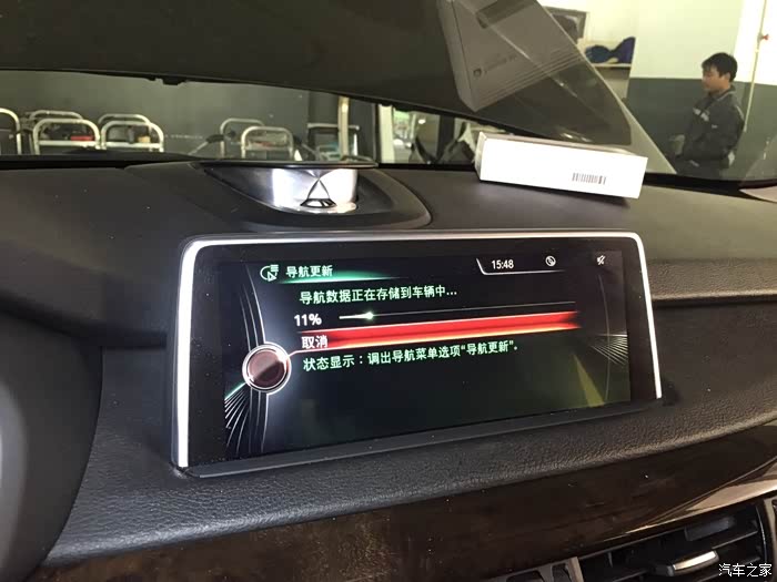

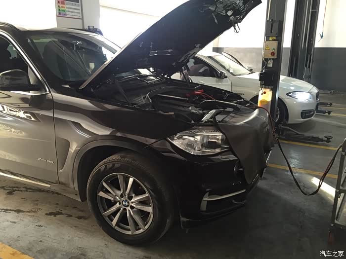

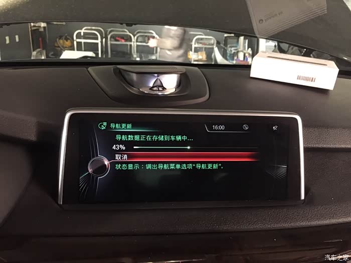

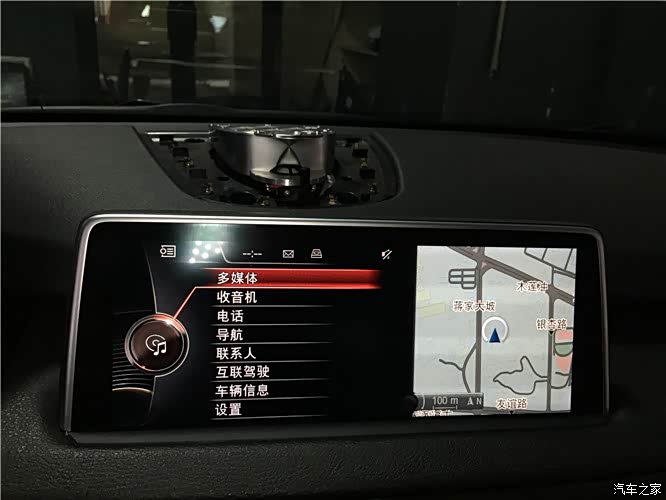

【更新】2016/12/9 15:00

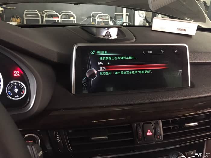

今天下午天气好有时间,我又来到他们家,早些天收到他们的微信提示,免费把导航地图升级了第三版。

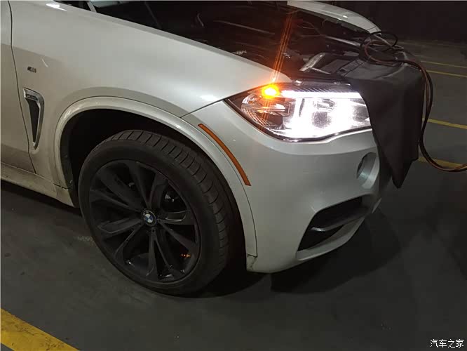

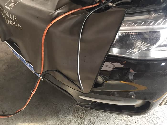

但宝马的质量有点不敢恭维,左前大灯喷水的盖子被我朋友轻轻地一碰就下去了,又得麻烦他们修一下。

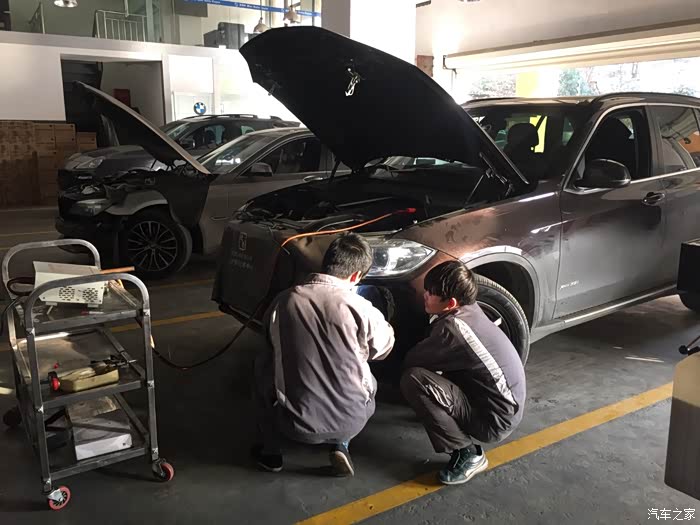

接上一个外接供电设备
0% 好久都没动
就是这个盖子,轻轻摸一下就进去了
有幸和7系摆在一起了
很久才到10%
这盘子用了这么久,还舒服咯
麻烦师傅了
等啊等啊

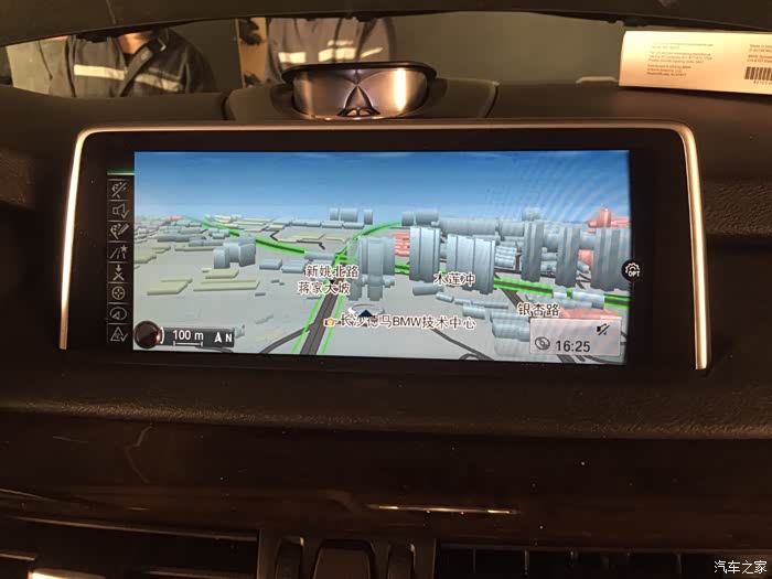

第三版地图升好了
3D建筑物的挺逼真的,呵呵...
