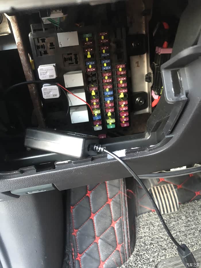

我买的是免穿线的 省去了繁琐的地毯布线 接的近光灯 开大灯自动亮 犹豫是一个人安装的 有些没拍 将就看一下吧

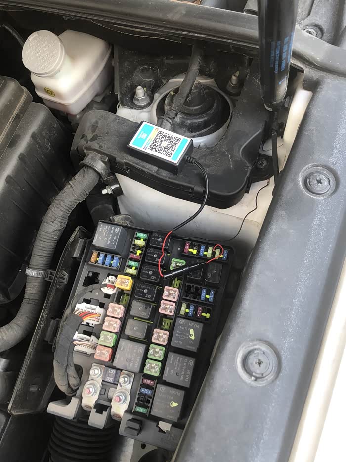

主控制器 红线接近光灯保险 黑色搭铁 第一排倒数第二个 就这样是不是很简单

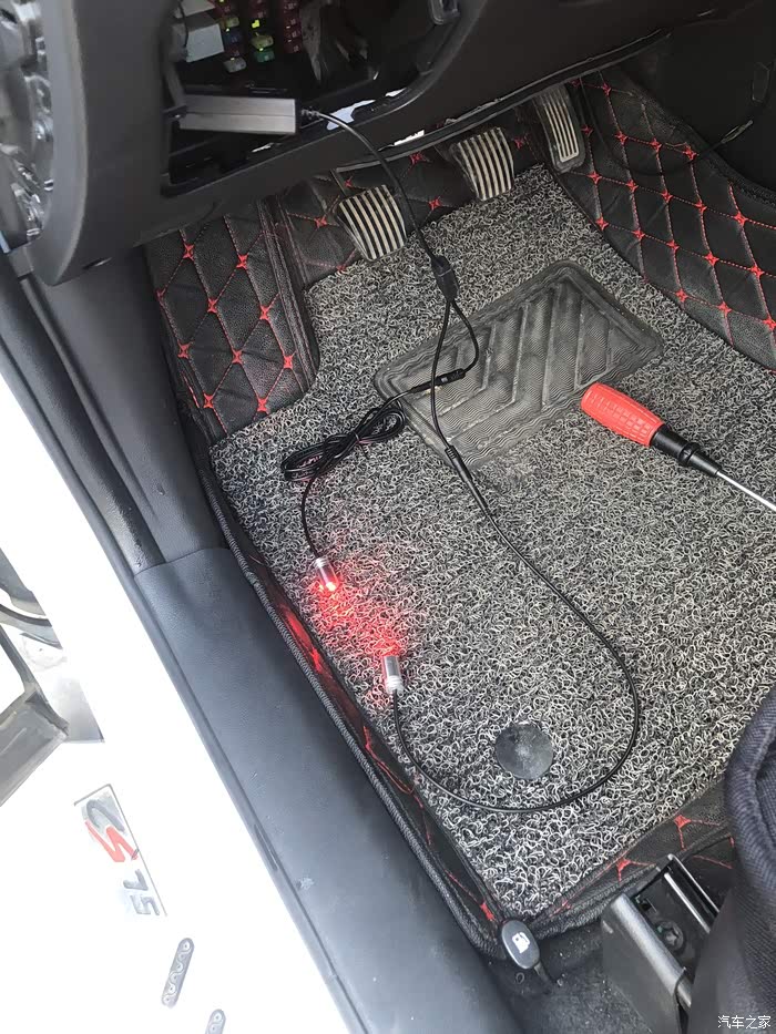

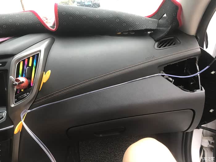

副控 红色线接常电 我接的是点烟器15A的 我接的这排倒数第三 小面有图可以自己看 由于仪表台比较长是两头光源的 一头直接从底下穿过去到副驾就行了 很简单自己看一下就会弄了
两头光源 通电测试没问题就搞门上的了

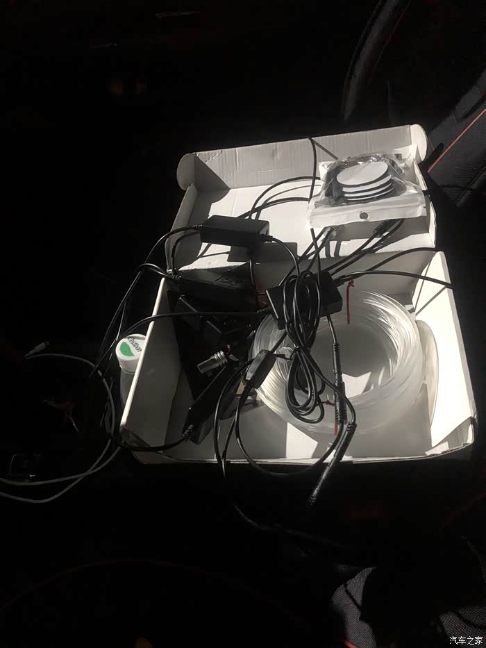

这是网上买的 就这一堆

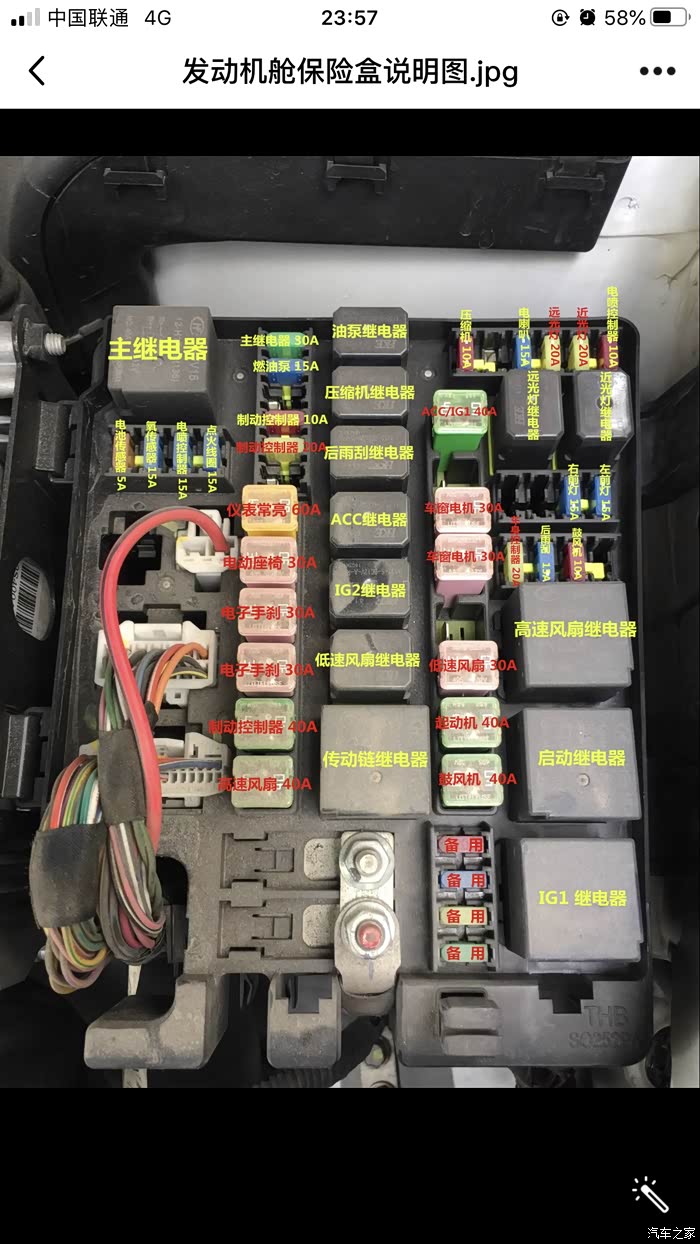

这是发动机舱保险盒 主控接上面近光灯保险就行了

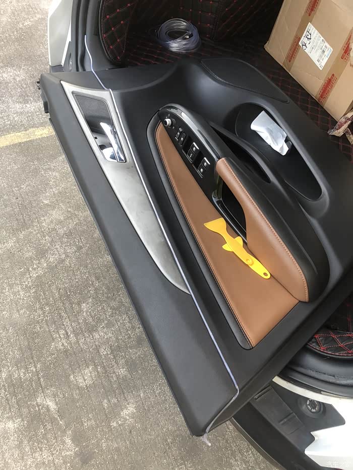

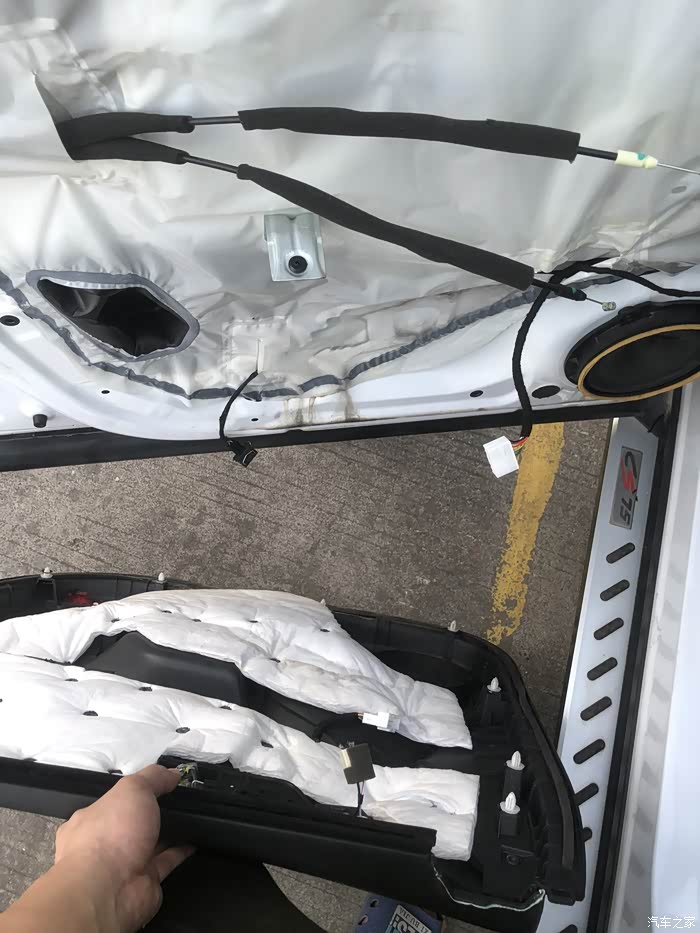

拆门板 网上很多教程的自己搜一下就行了

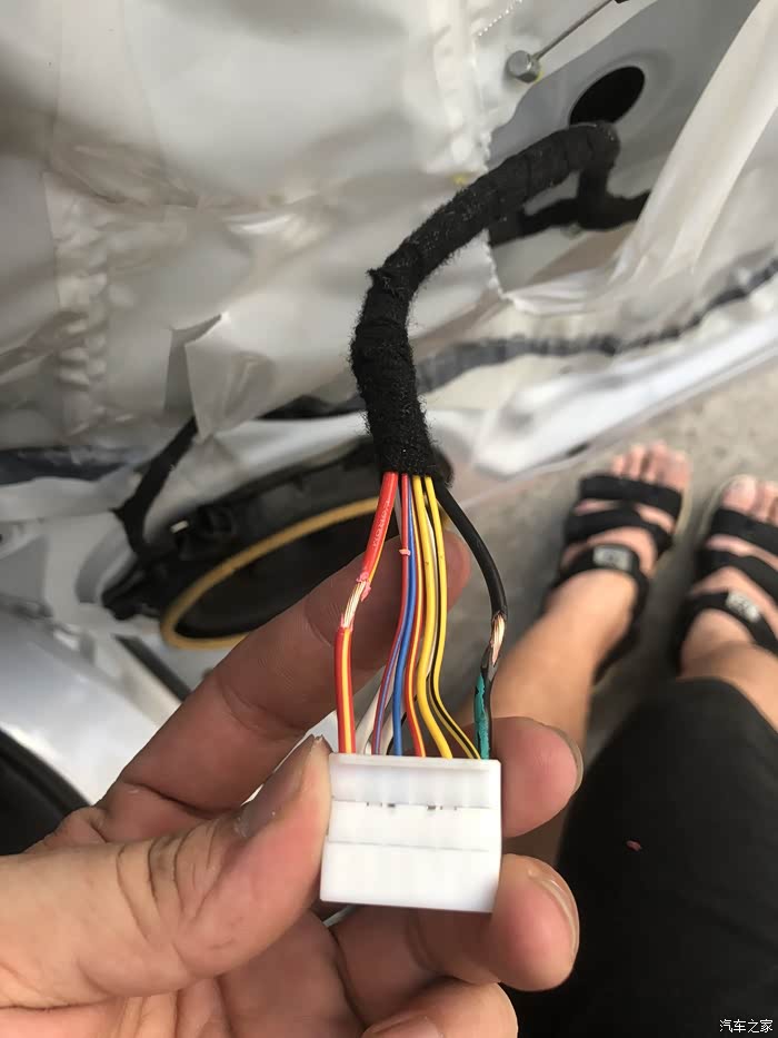

这是主驾要破线的 注意主驾驶和另外三个接线不一样 都要用汽车测电笔测试的 你要是和我买的一样直接找到图片这两条线接上就行了 注意不要接反了 要不然灯就直接烧掉了

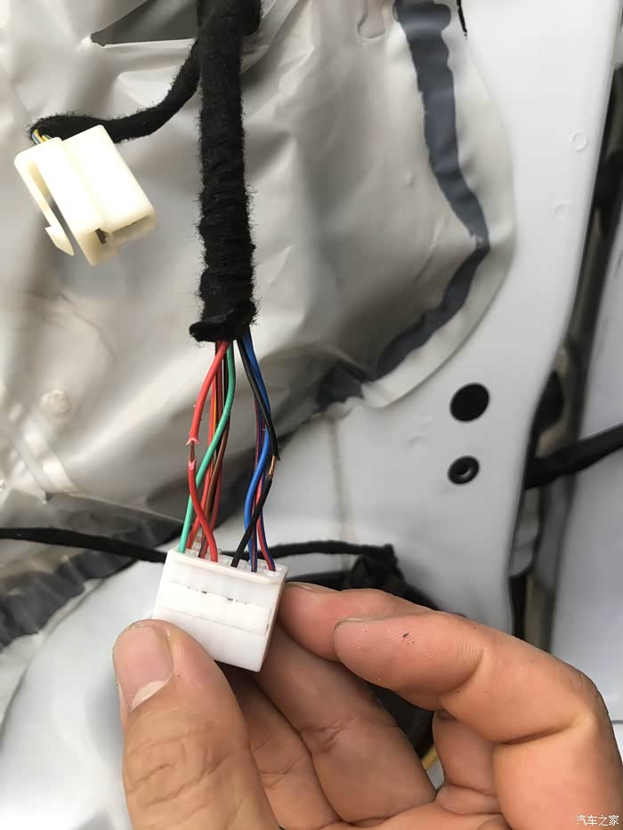

这是其他三个门的接线图 测试ok

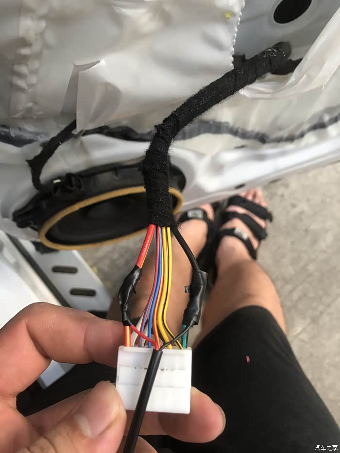

其他三个门 你就找最粗这两条就行了 红色是正极 黑色是负极
接好 用电胶布包好 另外三个门接法都一样 只有主驾驶不一样

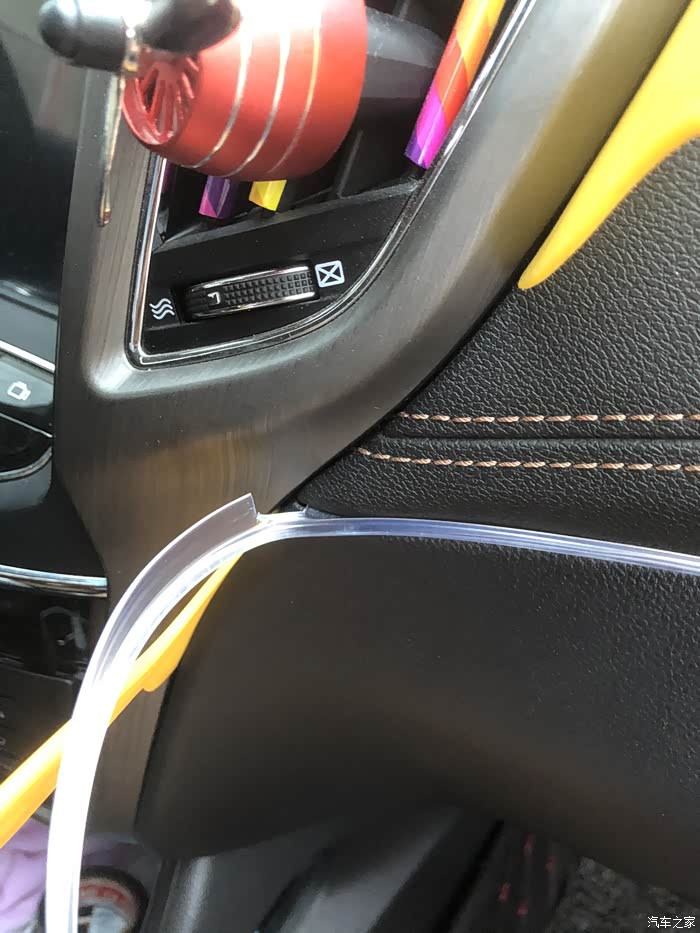

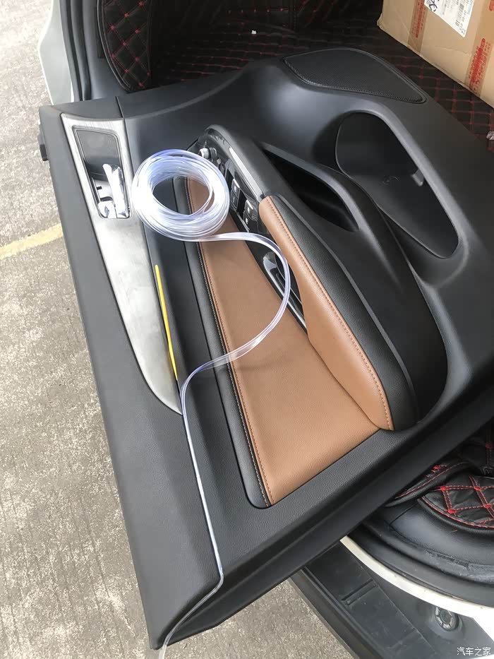

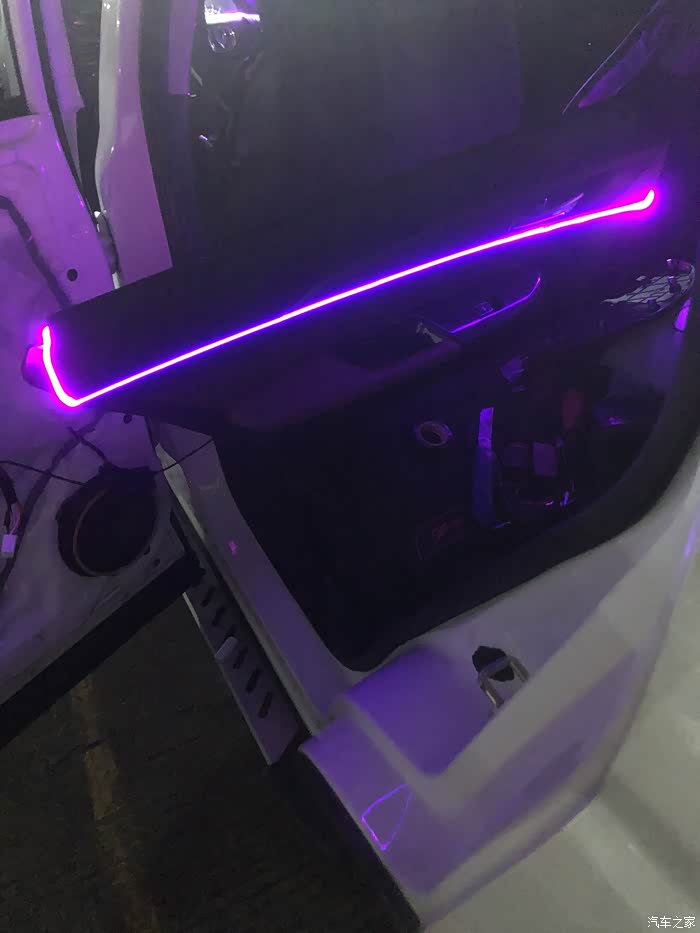

把氛围灯卡在缝里面 用翘板翘一点就卡下去了
弄好的灯

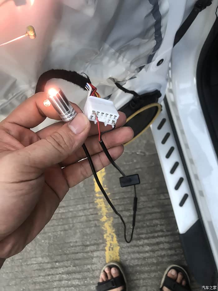

接上光源测试 没问题装门
仪表台大概就是这么走的
转弯的地方 要剪掉一点才好卡进去 装门那些 一个人不敢拍 就没拍了 你能拆掉 肯定就能装上去
