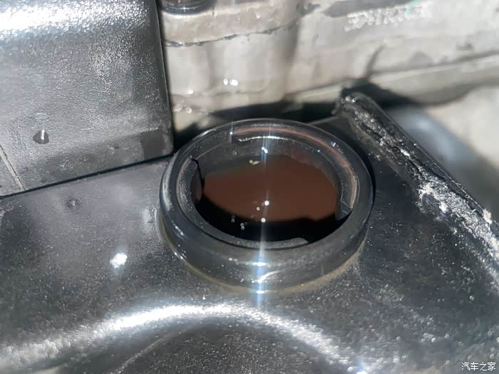

我的307是2010款,机械助力转向。今年一月份换过一次,还剩半瓶。天天看它放在那里,按2万公里的标准,肯定放过期。今天有空就换了,用完它。

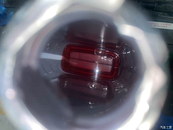

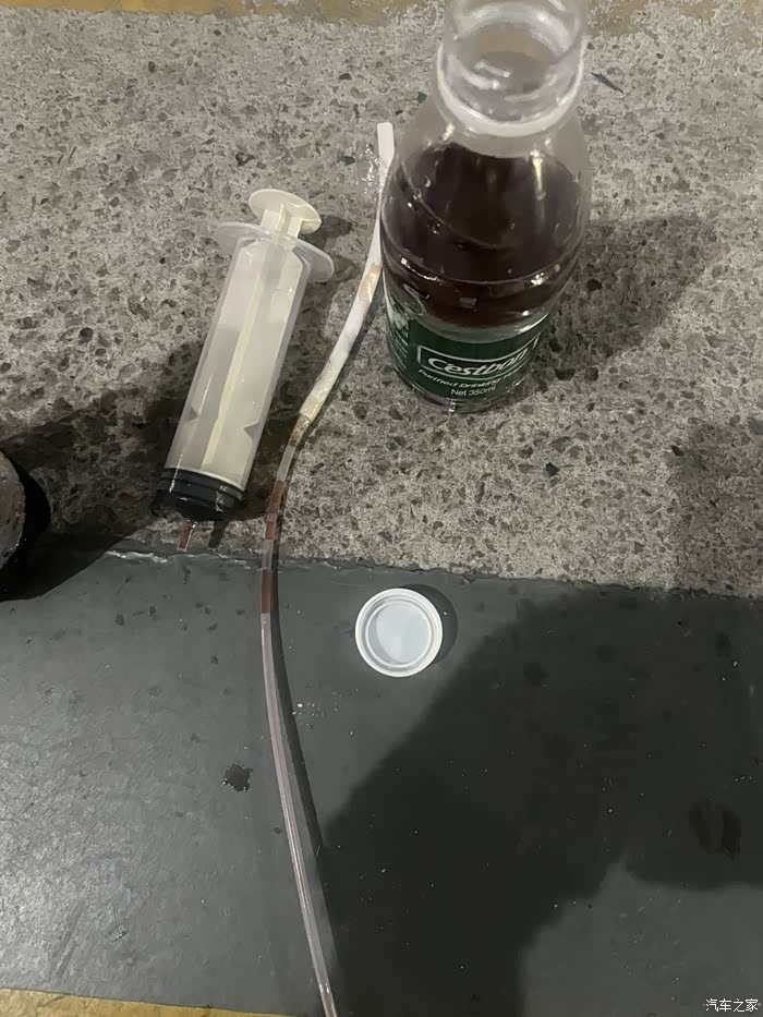

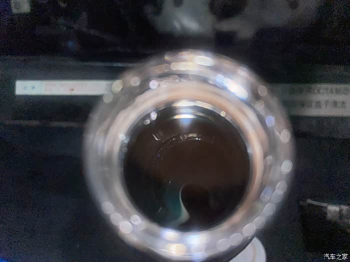

先上个工具,自己弄得针筒和软管。没啥技术含量就是抽,抽,抽。一次30-40毫升,抽到抽不出。打火,方向盘左三圈右三圈,3次。再抽抽,抽一点点。加新转向油,再打火左三圈右三圈三次。再抽,抽到没有。最后加新油。发货方向盘转一转,让新油都顺下去,然后关火盖上盖子,搞定收工。

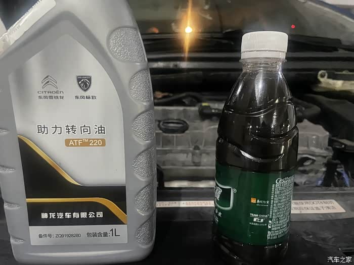

换出来的酱油
新油像葡萄汁,旧油像酱油

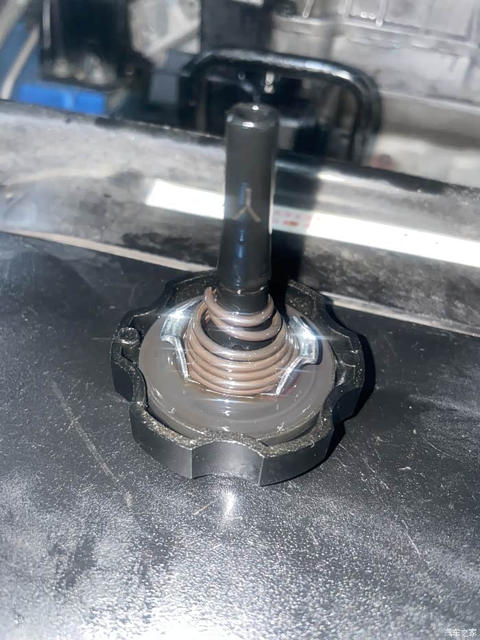

最后新油加到max位置,盖上。
