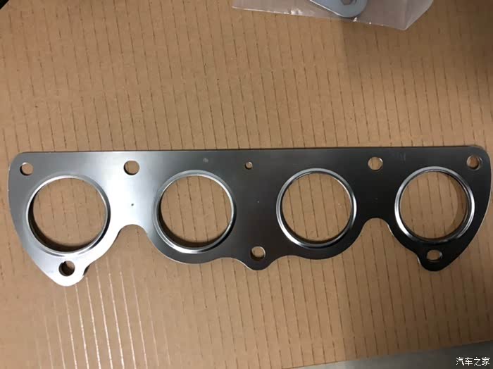

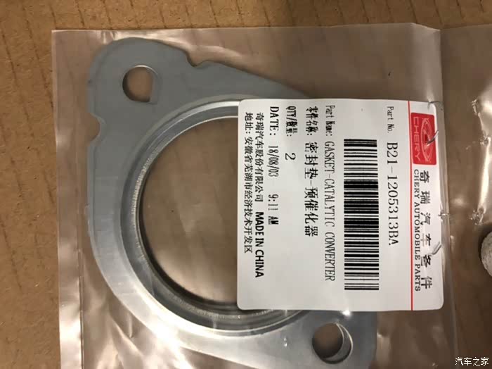

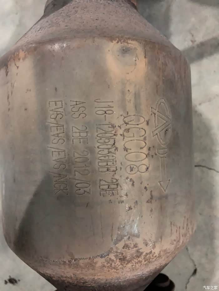

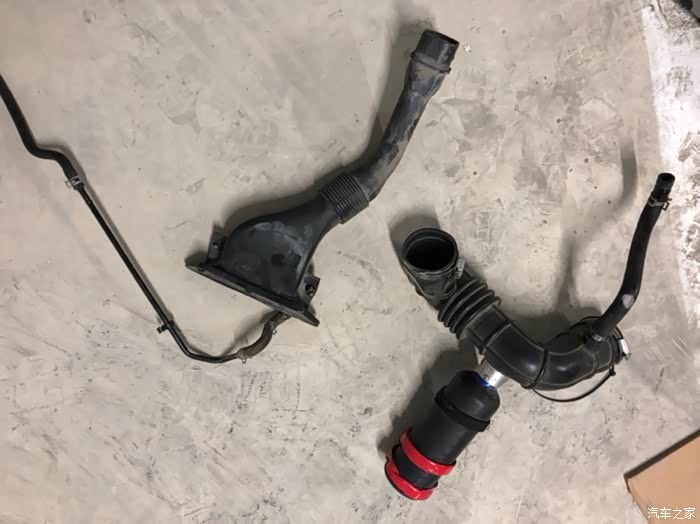

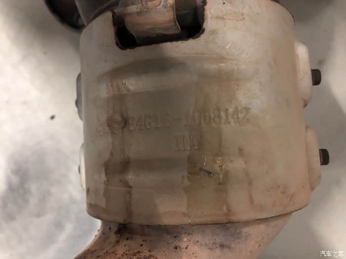

2. 清洗三元催化
发动机亮黄灯,检查是三元催化问题,更换比较贵,所以自己买了草酸粉,做成草酸溶液自己拆卸洗的,洗完后,故障灯清除了,没有报警了。之间的一些问题,如果拆卸清洗,切记要把拆卸部位的垫片换新,否则排气泄漏,车子声音变大。
2. 清洗三元催化
预催后垫片
排气岐管
预催型号
主催型号
没报警建议不要折腾,这玩意拆卸再装难免碰到问题。

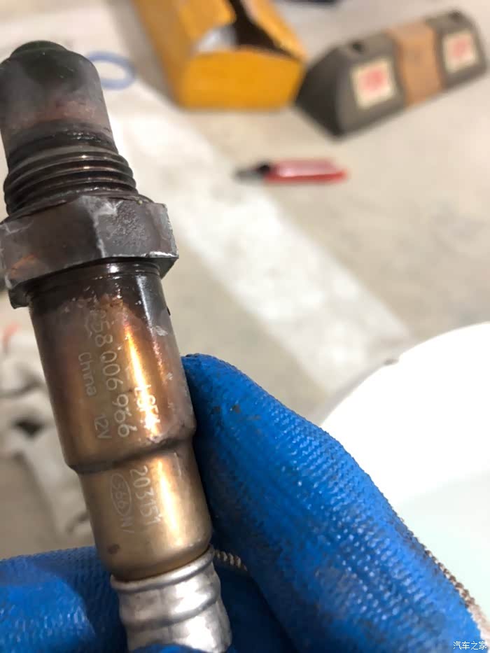

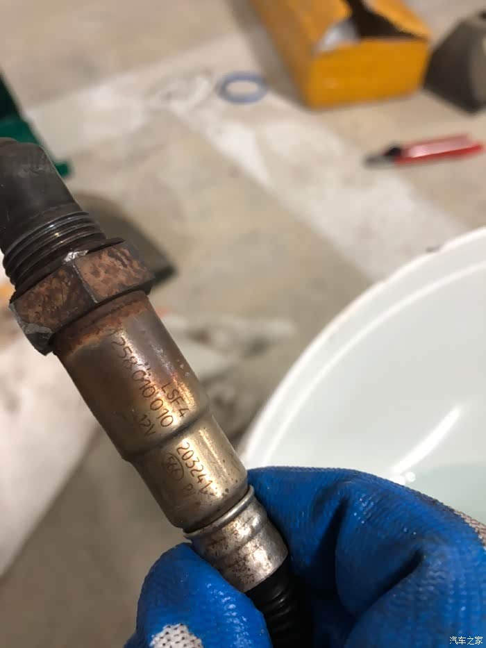

3. 更换氧传感器
发现车子突然耗油,没力气,网上查了下,可能氧传感器问题,正好自己又洗了三元,猜想是自己拆坏了,或是草酸给洗坏了,所以自己网上买了两个样氧传感器更换,更换后确实效果明显,动力足了,油耗低了,声音也清了些。
3. 更换氧传感器
氧传感器
氧传感器
也忘记哪个是前氧,哪个是后氧了,要换还是一起换的好

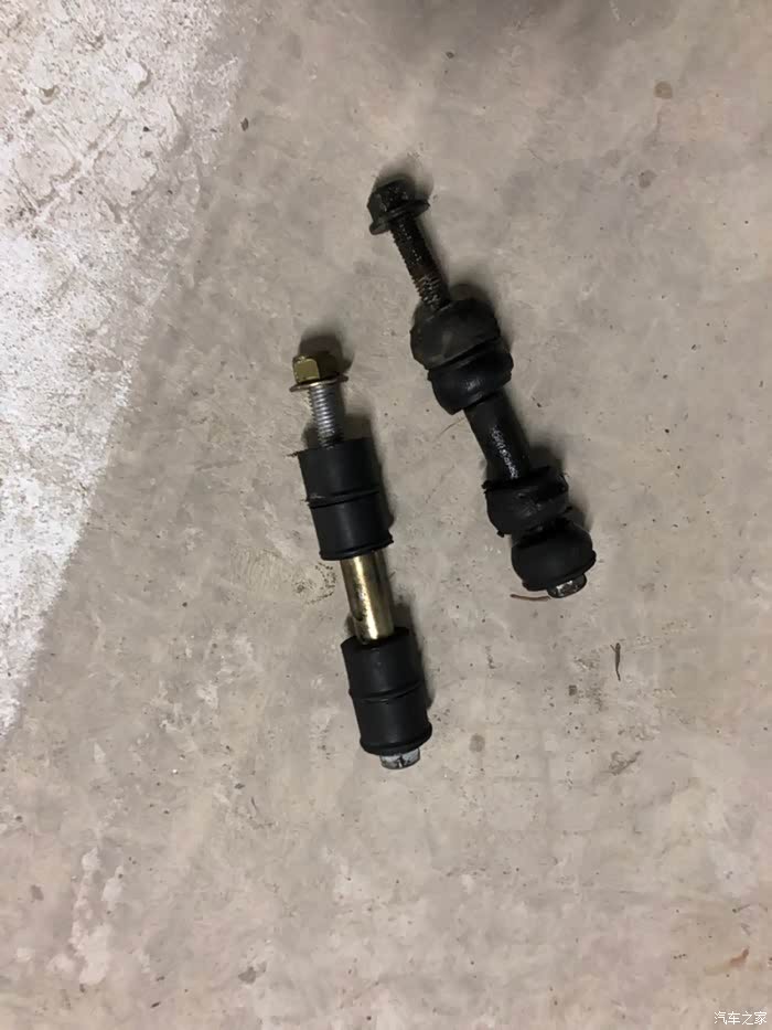

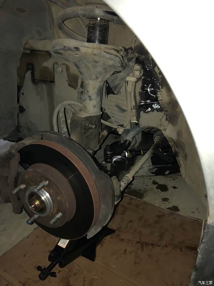

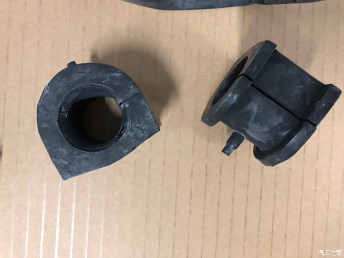

4.汽车底盘颠簸异响,更换小吊杆
走破感觉地盘松散的,硬碰硬的声音,网上搜索怀疑小吊杆问题,自己买了两根,拆卸换了以后,果然解决了,旧的吊杆橡胶老化,硬了,棒棒硬。建议车主们都换一下,因为橡胶制品也就5年左右会有不同程度老化,换了确实有用
4.汽车底盘颠簸异响,更换小吊杆
新旧对比
新的弹性十足
轮子拆掉后就可以自己换了,要两个千斤顶

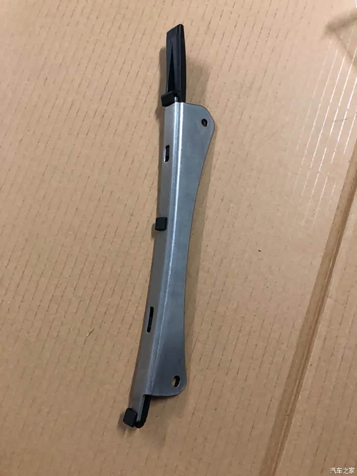

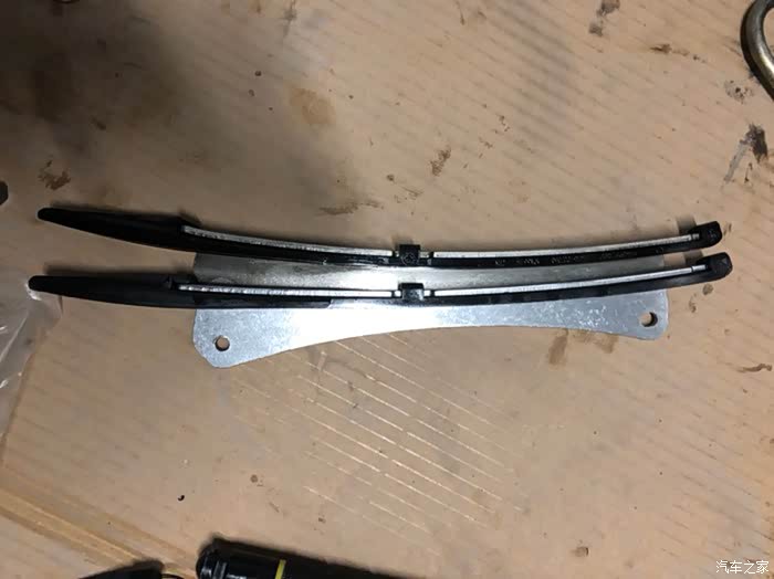

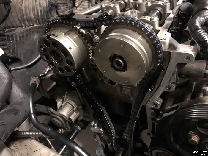

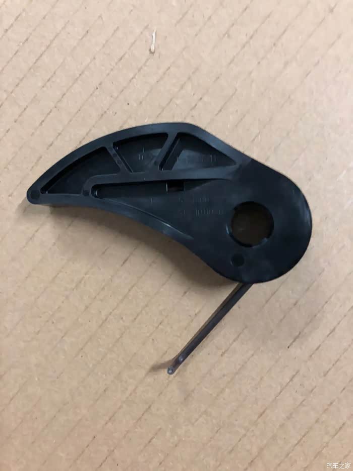

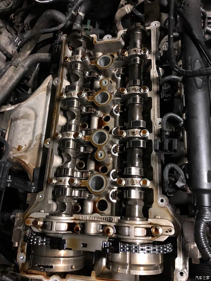

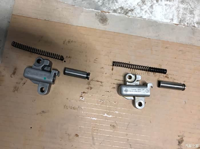

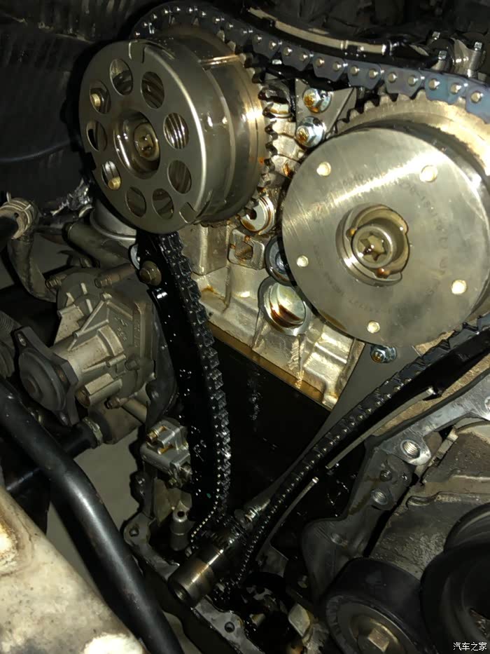

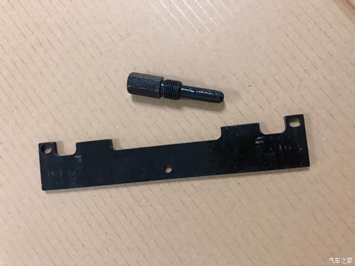

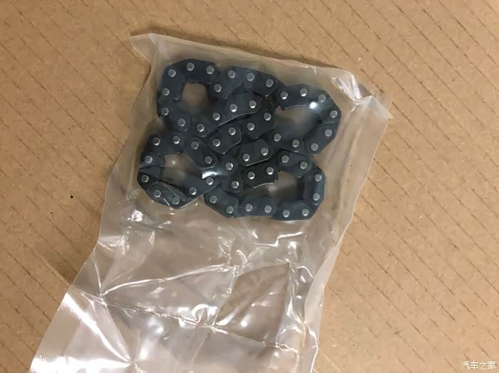

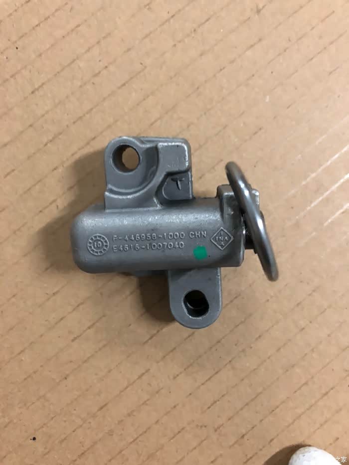

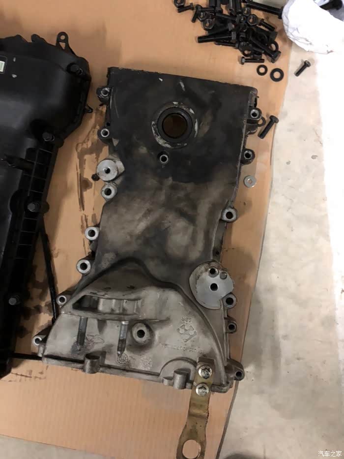

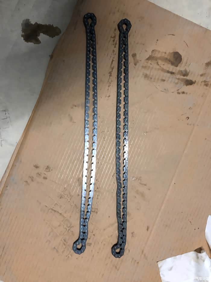

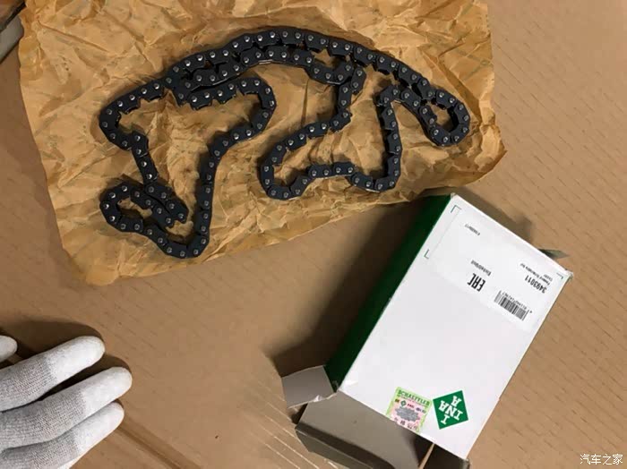

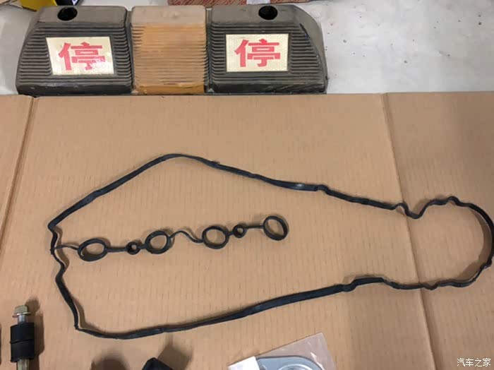

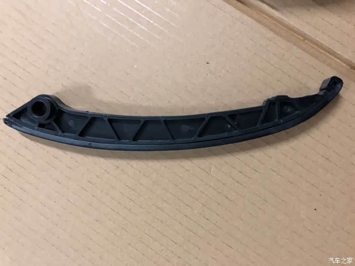

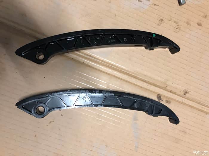

4.更换发动机正时链条
一个维修的师傅听我发动机,说是正时链条可能拉长了,咨询了下维修师傅,不用吊装发动机就可以更换正时链条,所以呢,我就想着自己换了,练练手,再认识下正时链条啥样的,网上买的正时六件套,收到货后觉得网上的备件太差,只有链条还是看起来正品,其他的都是外部工厂的零件,确实和原厂的没法比。在此也建议大家,更换重要部件还是去4s吧,否则问题多多的。给大家展示下美图
反正就是拆,由于没拆过,一个人搞了12小时

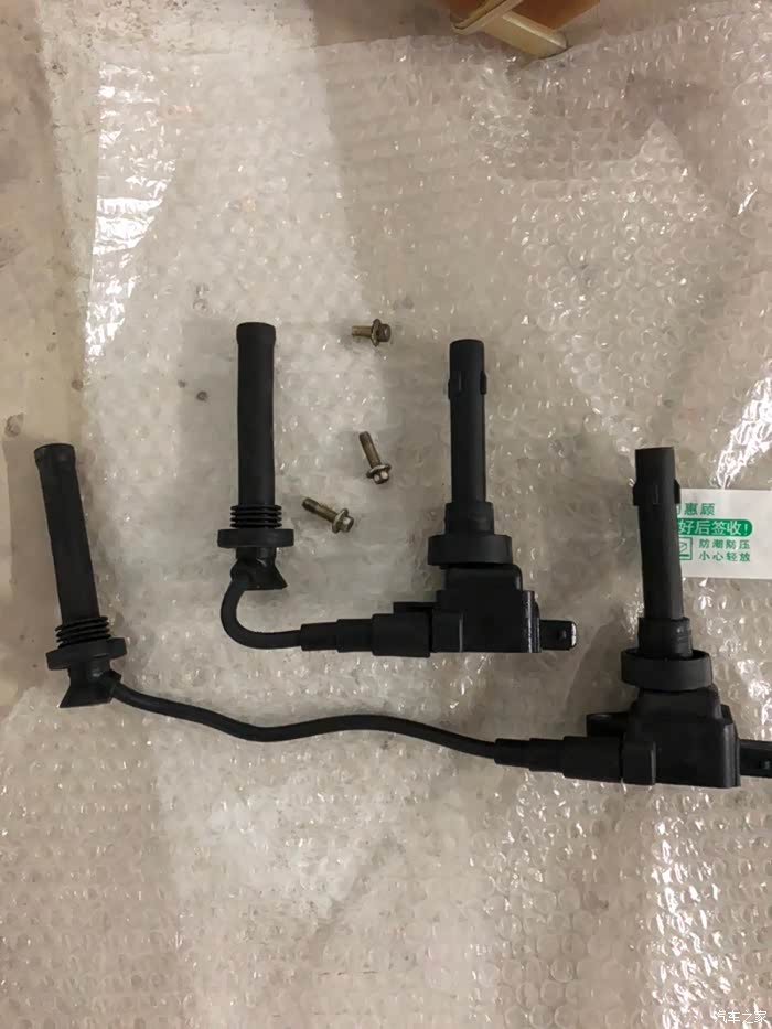

11.换火花塞,博世双铱金的,也不过45一个

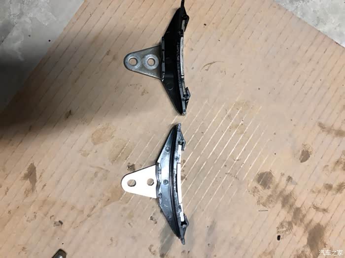

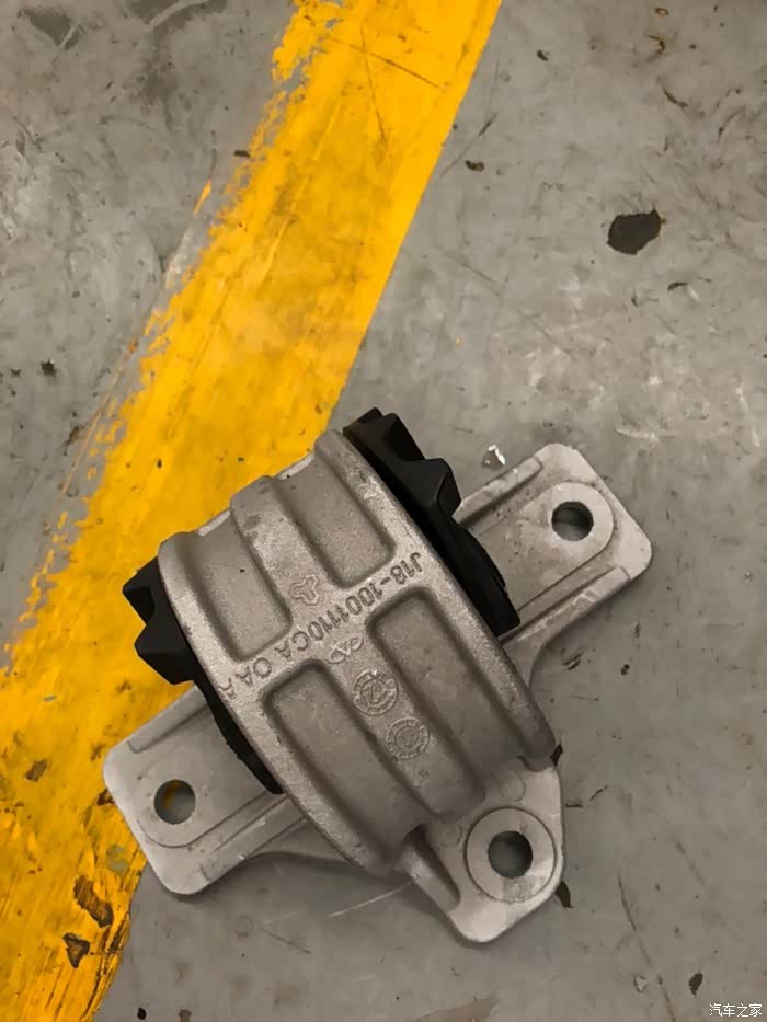

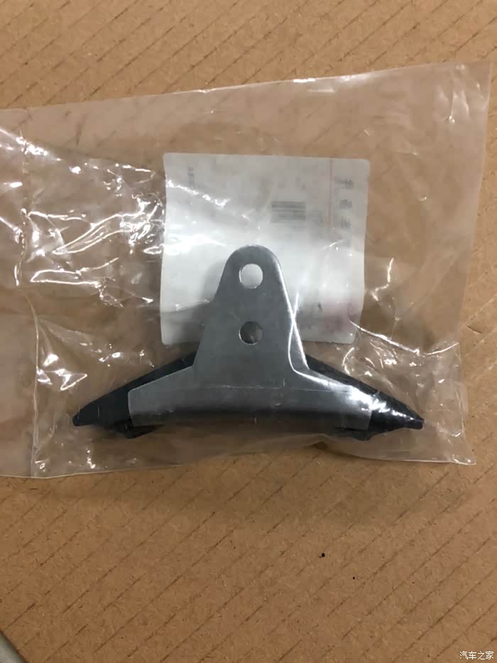

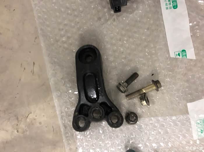

12.更换发动机机角

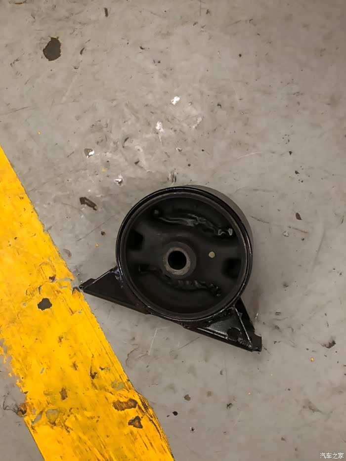

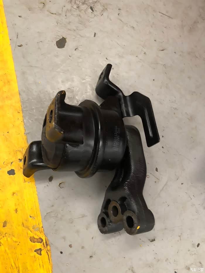

12.更换发动机机角
右
左
前

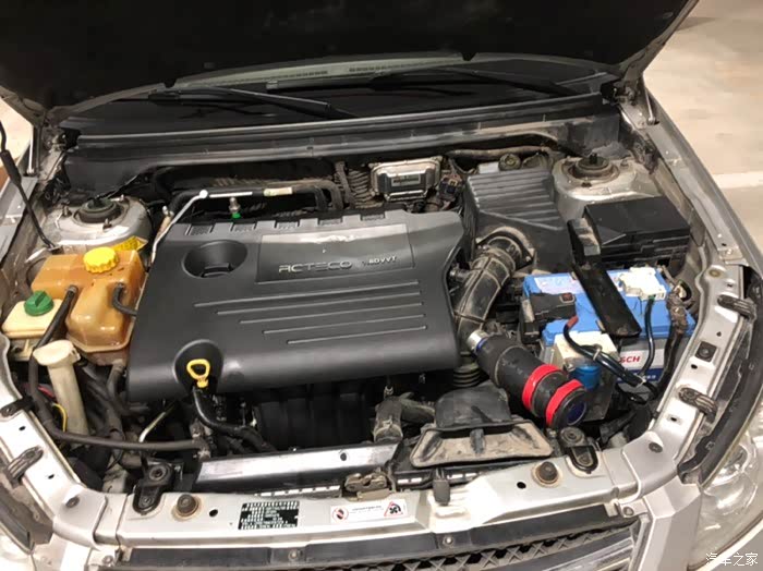

13.改装加电容器和谐震器
红色环就是
