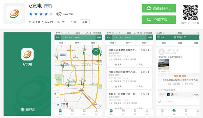

需要的软件:
国电电网官方APP---e充电
如何定义好用:
方便找
可以充
速度快
需要的软件:
国电电网官方APP---e充电

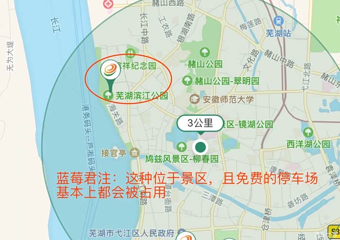

首先是方便找,下载e充电,通过地图方式查找,如果是景区,又是元旦这个时间点,建议可以不用去看了,基本上都会因为管理不善,大量燃油车占用,根本没法充电。比如下图的“滨江”充电站,大多数国家电网充电站,尤其是在免费停车场,都没有专人管理。

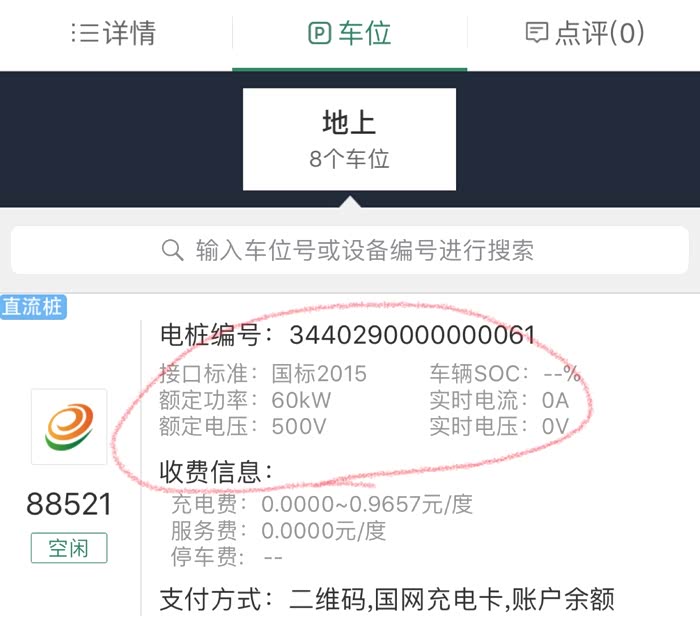

然后是可以充,通过APP浏览充电桩详情,如果是国标2015的,值得去看看,基本上都可以兼容特斯拉汽车。如果你本身是比亚迪或者其他国产电动车,这一步对你影响不大,一般都支持。如果是国标2011,特斯拉偶尔也能用,需要碰运气。

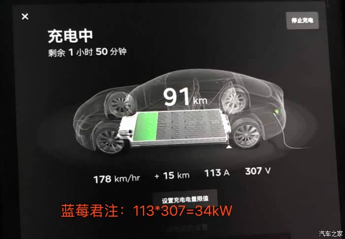

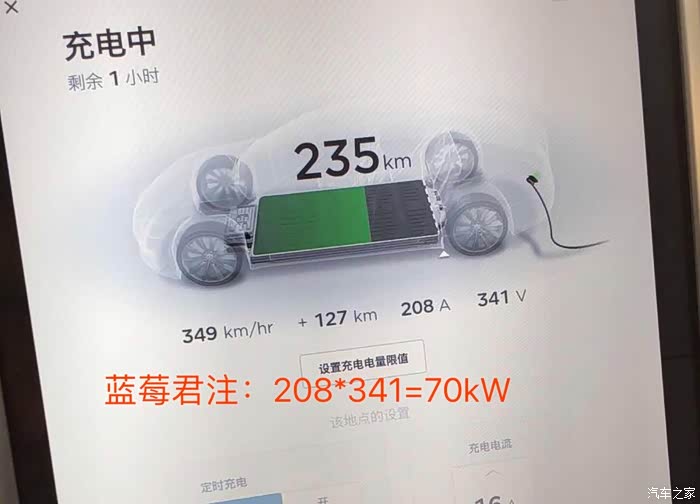

最后是速度快。查看电动充电桩的功率,如果只有60kw,对应特斯拉的充电,每小时不会超过200km/h。如果是120kw的,一般是350km,部分提供120kw的充电站,特斯拉在电量较低时候会短暂达到450km/h以上的速度(特斯拉无法达到充电桩满负载)。

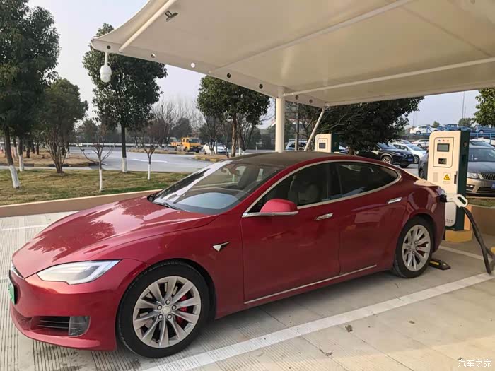

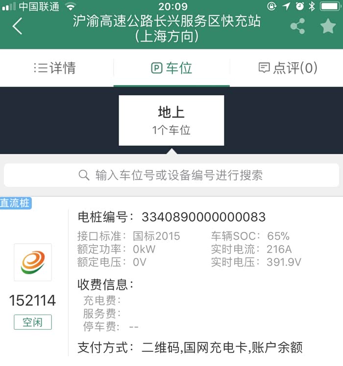

另外,e充电更新速度不及时。比如APP上显示长兴服务区只有1个充电桩,功率都没有显示。实际,蓝莓出行本次在这里充电,速度达到了350kw/h。下方为G50长兴服务区,两侧各有4个充电桩。
对此,蓝莓出行的猜测是,国家电网输出功率持续过高,车辆在到达一定阈值后,需要降低充电功率(就像超充峰值到90kw,最后结束之后只有15kw),但国家电网没有及时降低功率输出,车辆拒绝了较高功率,自动断开,重新扫码后,功率会降低。
