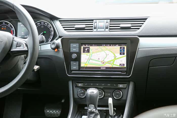

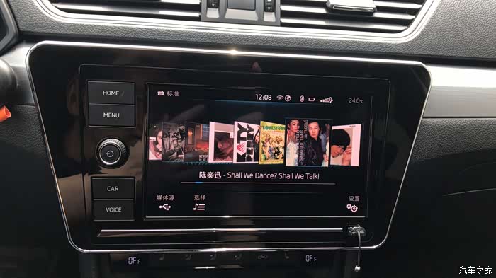

16款速派喜提mib275。更新新版固件。
新版固件出来有一段时间了,一直没时间拆下来寄给甘老板升级,在甘老板家买东西的售后没得说,升级都是免费的

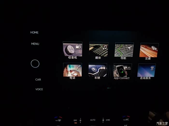

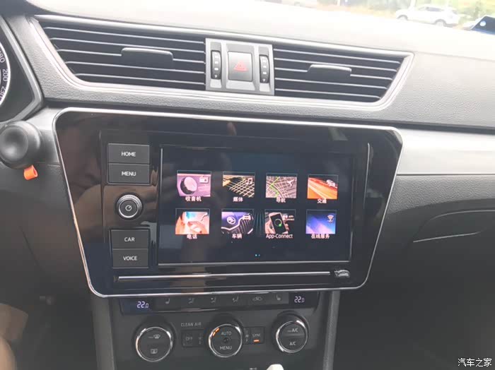

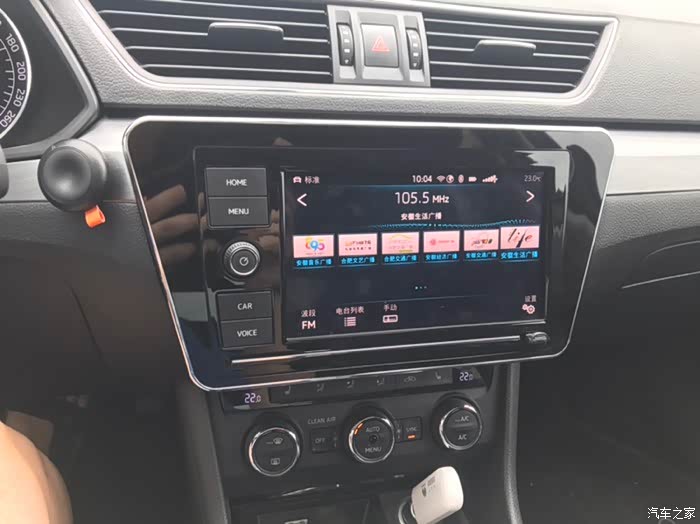

菜单页更新彩色图标,这才是斯柯达蛮。

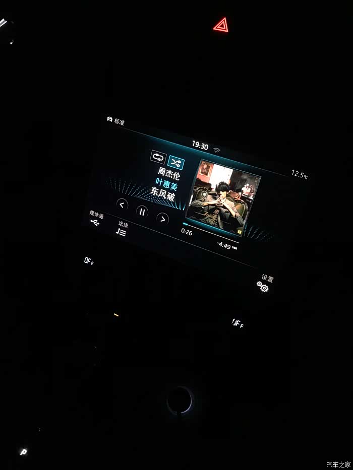

收音机支持图标了,告别97.1这种纯数字了,

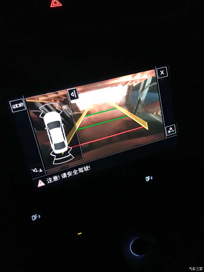

前雷达不显示距离线的bug也修复了。其他的,首页标题栏自动隐藏感觉秃了,个人觉得不和谐,但是老板说了,9.2也是这样,那就还是高级的,向9.2看齐。
另外,升级这个彩标固件的就不能改高德车机版导航了,切记切记!
基本就这么多了,275除了没有光纤口,不能改丹拿和液晶仪表地图投射,剩下的功能一应俱全,值。

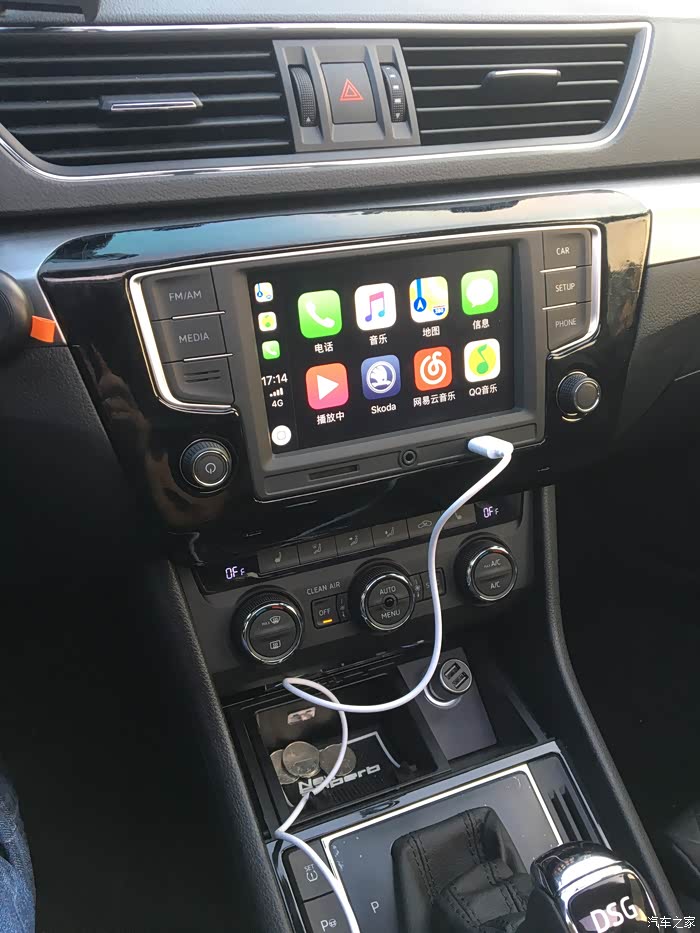

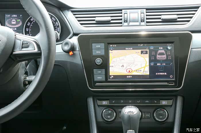

1.买车之后第一个换的就是中控。从最早3寸换到5寸,5寸换到280b。性价比最高的280b,分辨率尚可,carplay配合越狱的苹果手机,能导航、能看电影、看电视,对得起价格。面板之父功不可没,哈哈。

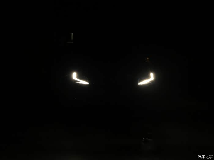

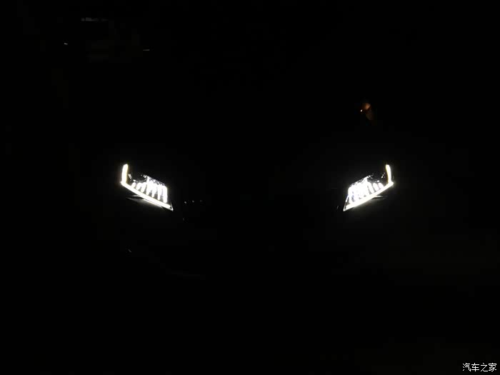

2.低配氙气灯更换灵通灯,也就是副厂灯。远处看不出和原厂的区别,近看日行灯还是差点意思,没原厂的灯光均匀细腻。用了2年多了,也没啥大毛病,够用了。
为了拍出效果,把曝光拉到了最低,所以看起来有点发黄。
睫毛示宽灯

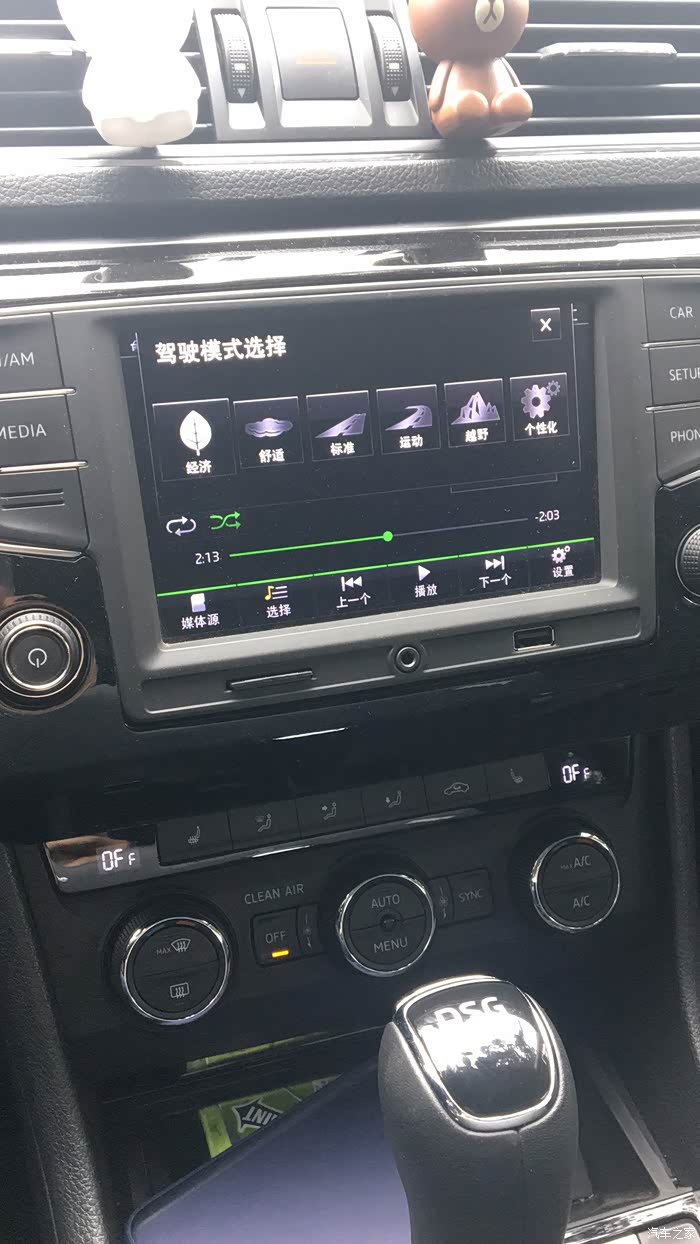

3.更换5q0高配网关。需要账号在线接保护,顺手刷了个驾驶模式。
据说这个个性化有点吊,不是谁都能整得出来的,哈哈

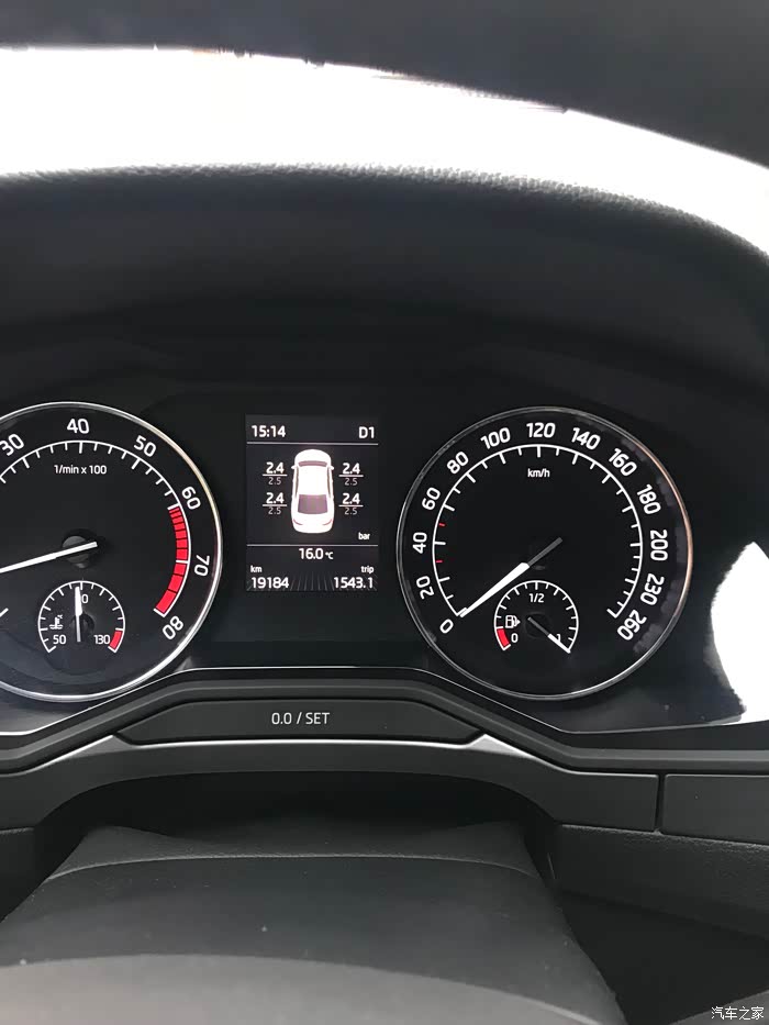

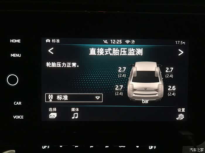

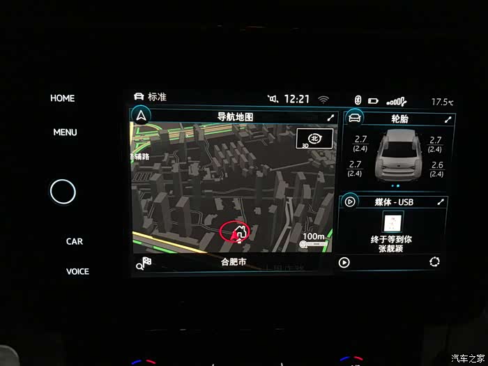

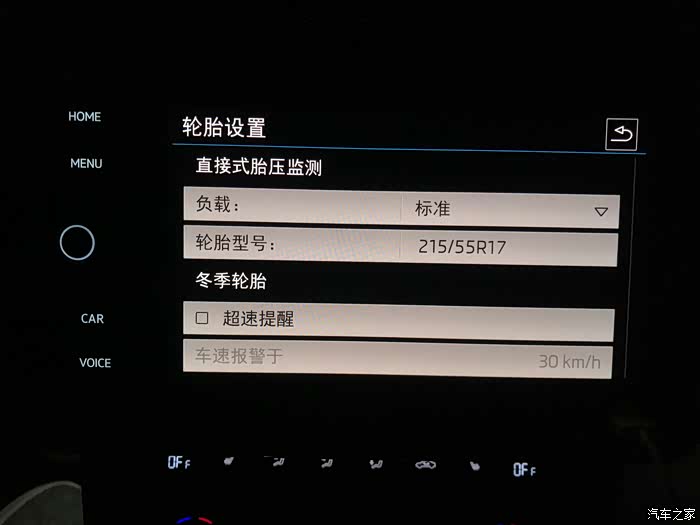

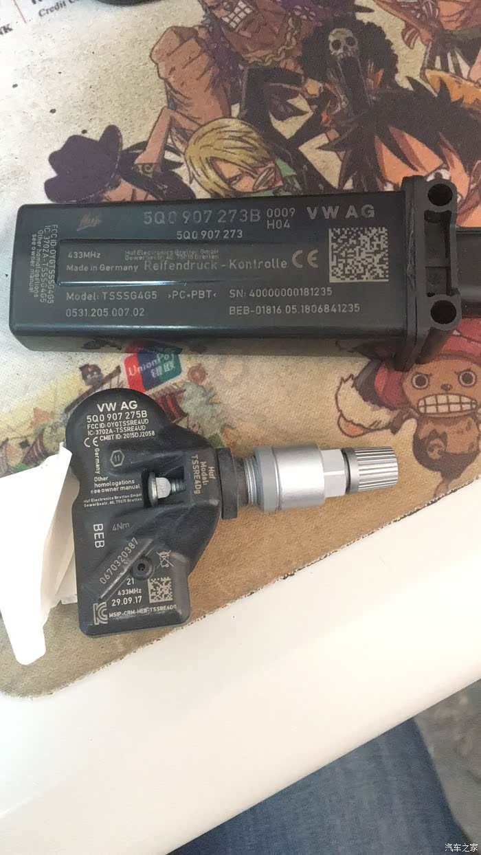

4.加装原厂2带胎压。
没换275之前,只能从中控里面看数值
换275之后的效果。

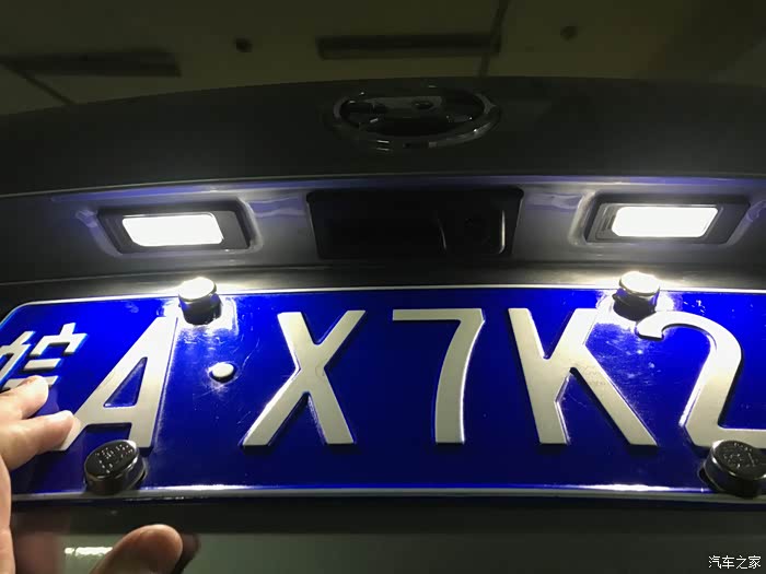

5.更换LED牌照灯。奥迪原厂牌照灯20一个,要啥自行车,个人觉得比换灯泡稳定。换完需要用5053改下编码,不然报错,教程记得隔壁科迪亚克有详细的教程帖子。

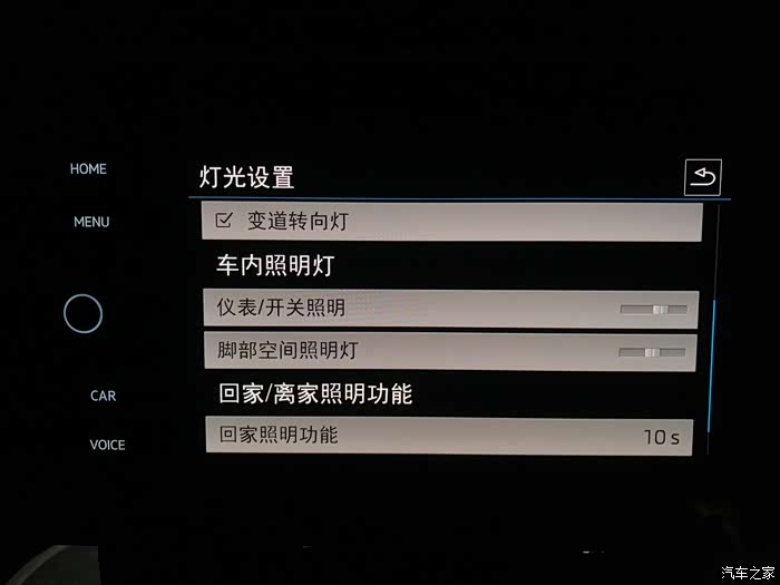

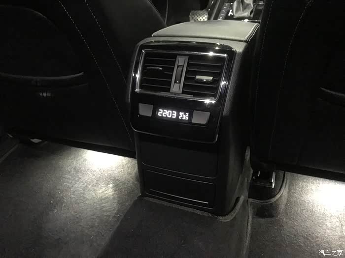

6.更换后排小时钟,
配合脚窝灯,bi格满满

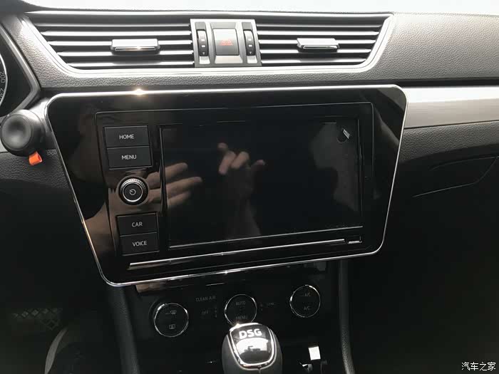

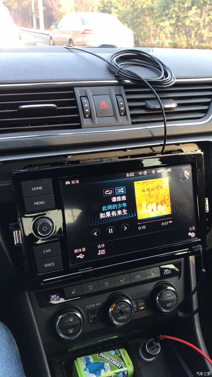

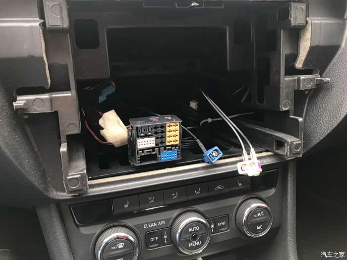

7.重点来啦。听说面板之父要开模整275面板,就第一批上车了。面板还没出来没关系,裸奔也无所谓。顺便分享下275的安装,供各位参考。
裸奔,哈哈

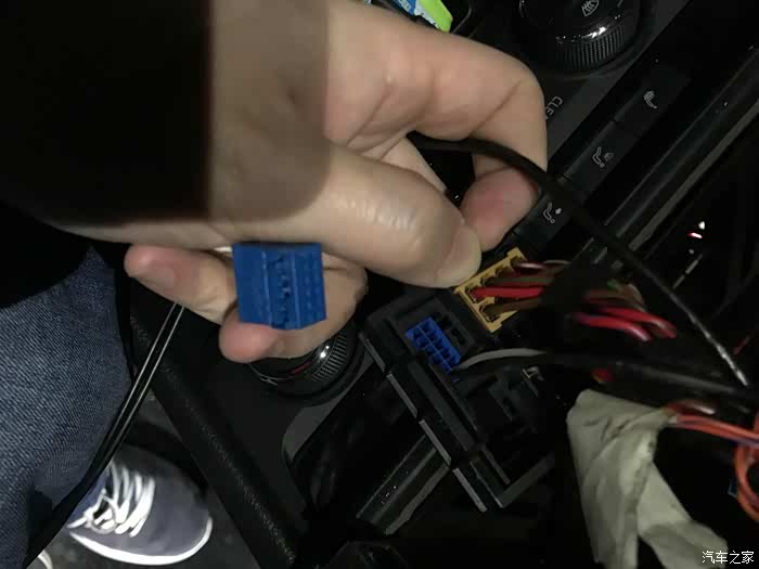

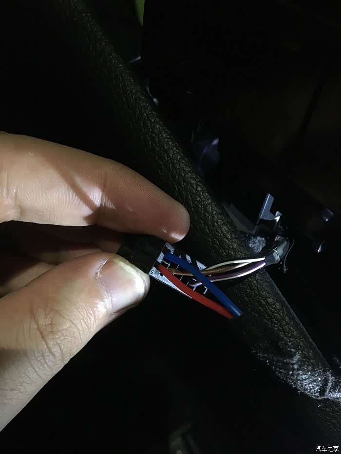

要接的就这么几根线,从右往左依次,白色的收音机天线,蓝色的GPS,大插头里面的蓝色模块接麦克风线,好像之前换的轨迹摄像头在蓝色插头里面。
把麦克风的线退出来***大插头里面蓝色小插头对应位置

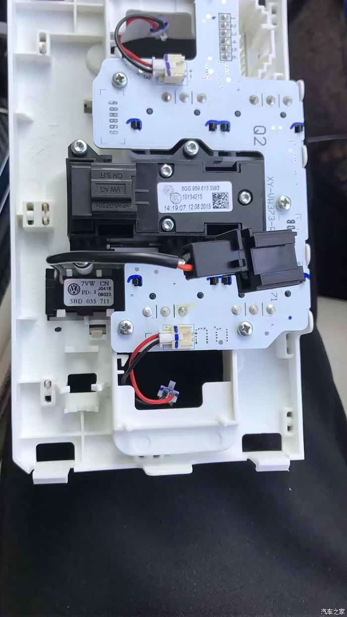

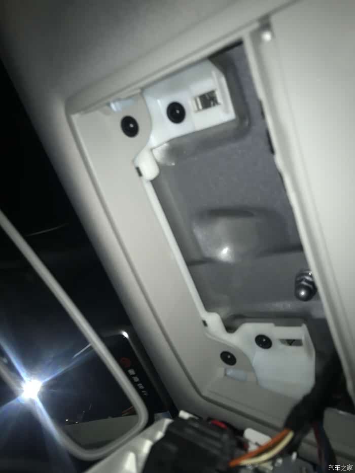

麦克风原装安装位,低配阅读灯扣下来就看到了。图片好像是群里借的,没有版权,
扣下阅读灯面板之后,麦克风线先往前传到图中ETC那个位置,再往右侧A柱拉。找个硬点的导线,从挡风玻璃往下拉着点,不然穿不过去。时刻要相信大力出奇迹,

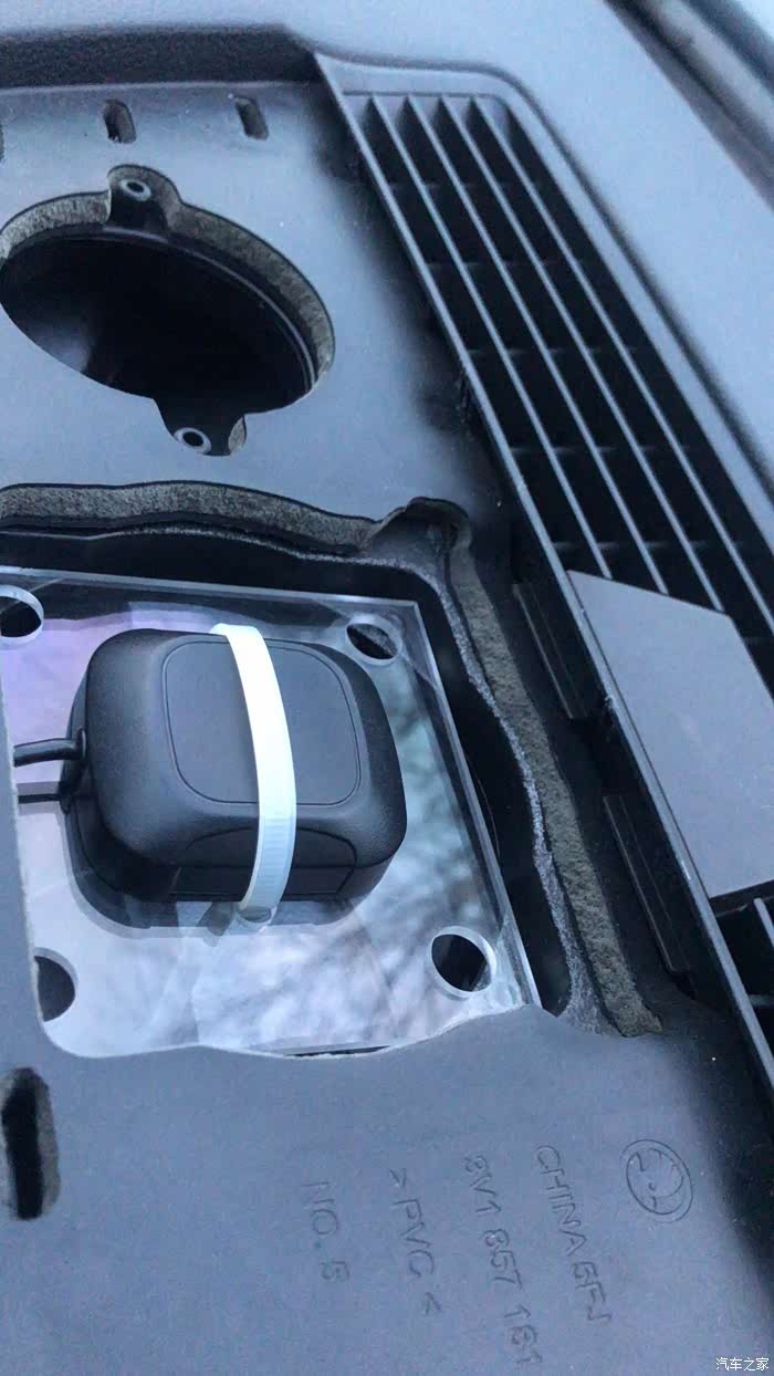

GPS天线背面带磁铁,好多车友放在了A柱。强迫症觉得那样不够完美。然后就放到了中音喇叭这,下面的是80mm*80mm的亚克力板,正好卡住,再用扎带捆住,稳稳当当。GPS定位真的超级快。

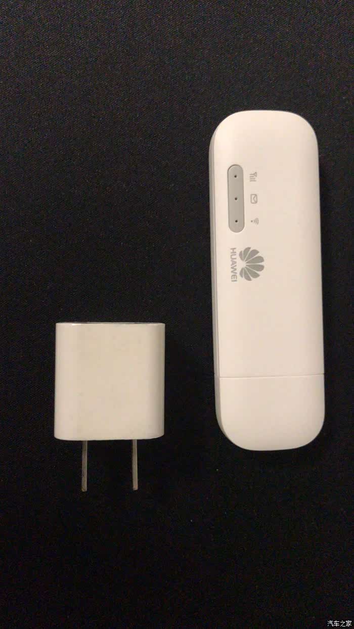

为了给车机上网,买了个华为随身wifi,车启动开启,把钥匙关闭。不带电池不会boom。
话说这个个头真的很大,点烟器整个沾满了。

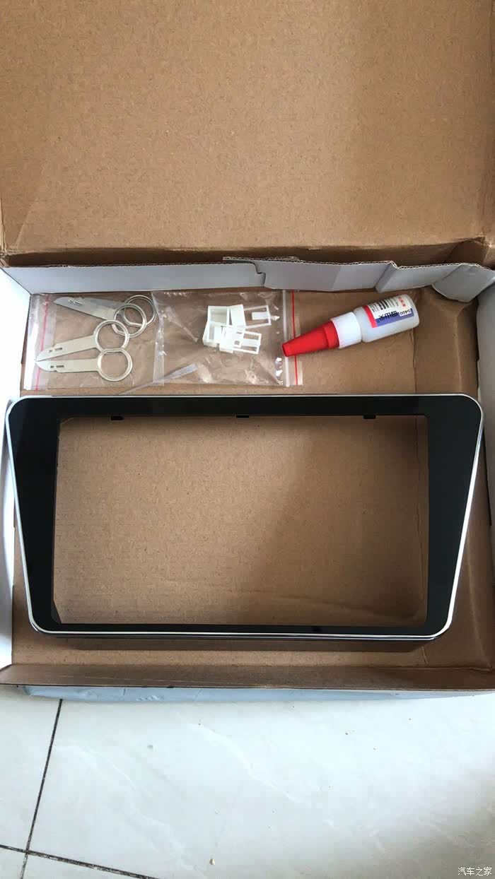

面板苦等了1个月,终于等到了。
老板很贴心,所有工具备全了。
正儿八经的,很完美。
比280b酷炫有木有,

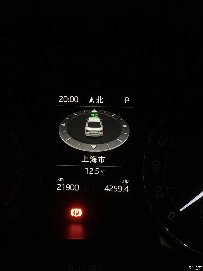

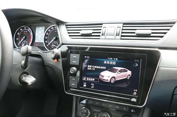

终于有电子罗盘。
OPS,影像同屏显示。多模式暂时还没开

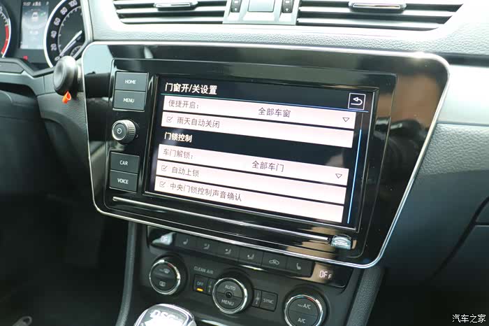

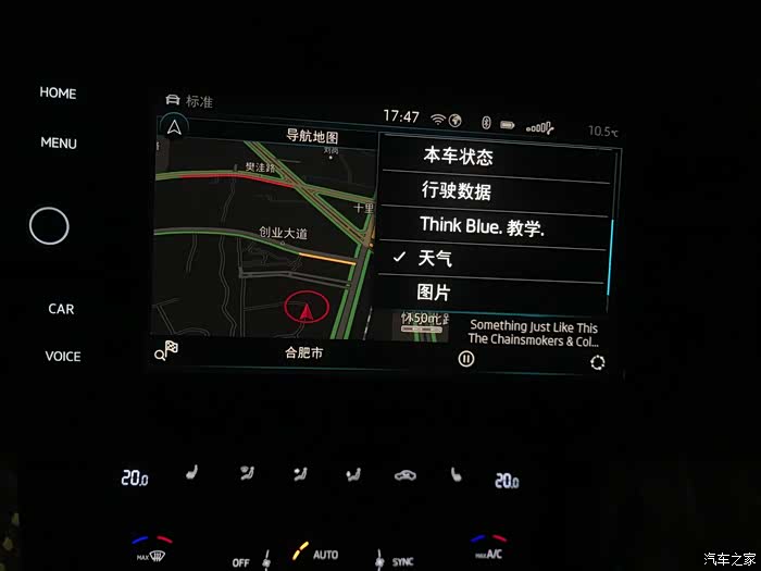

主界面可自定义小框框。

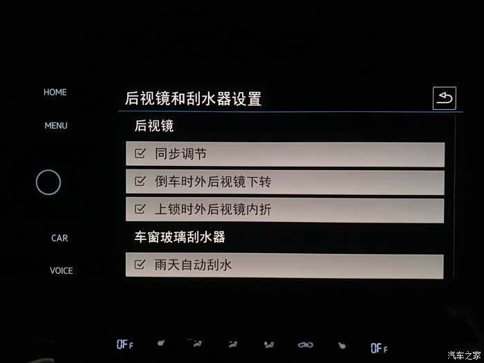

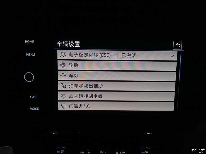

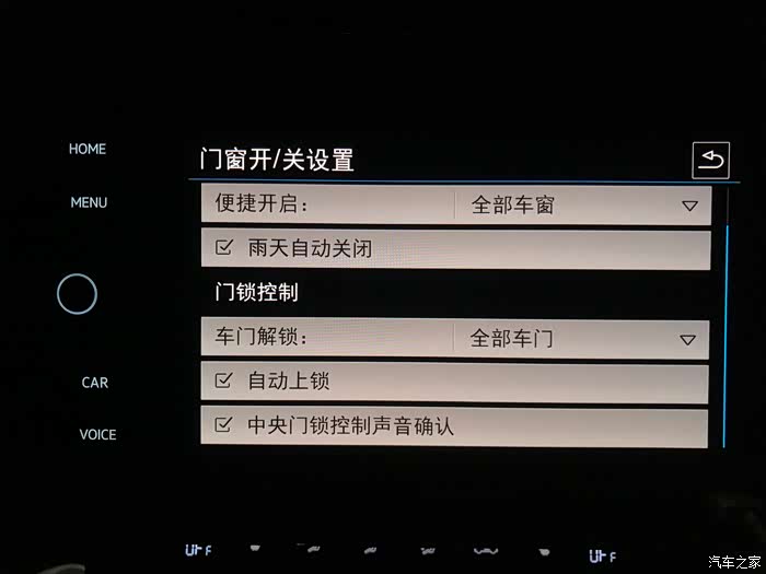

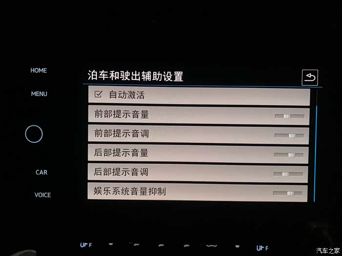

各种车机设置,强迫症福音。
二代胎压设置

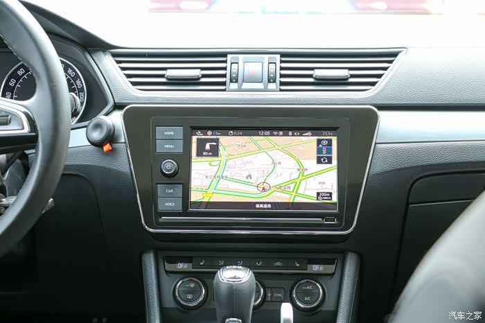

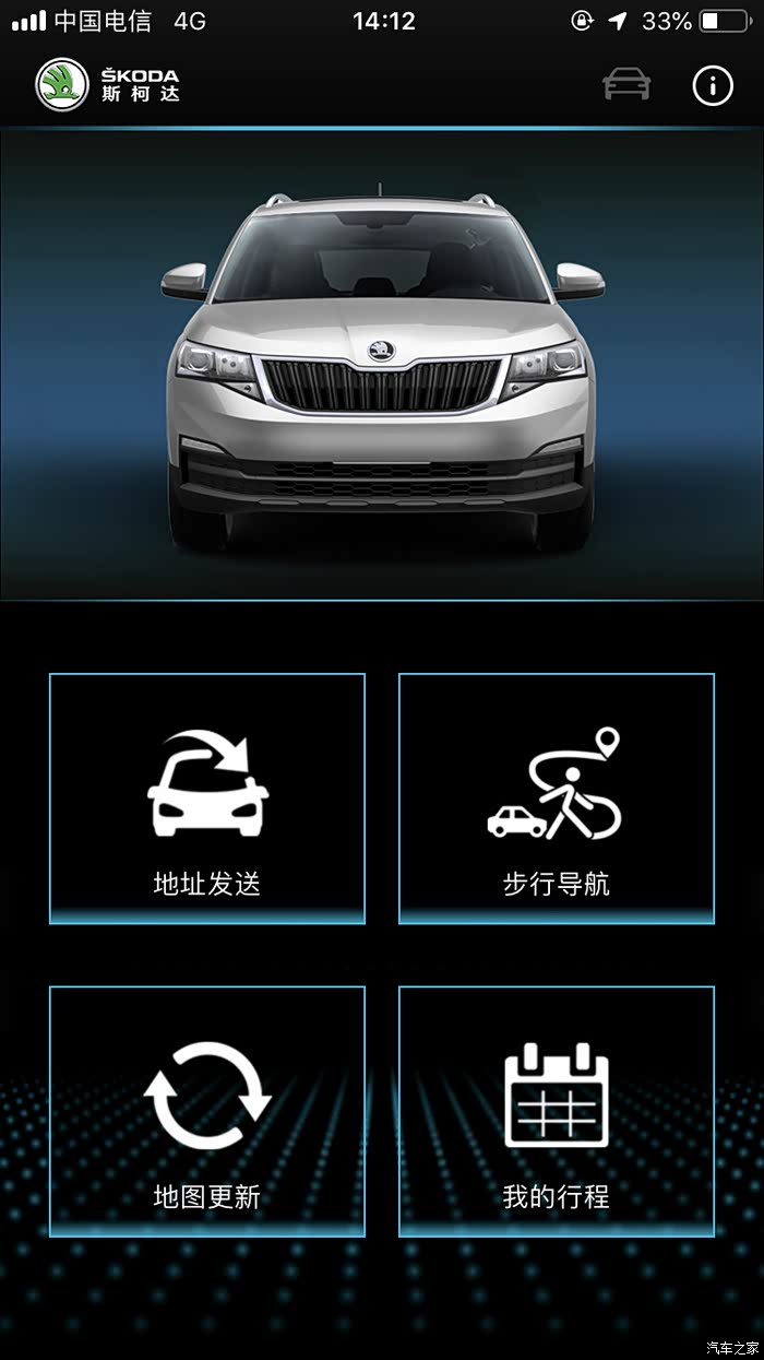

这个上汽的软件,更新高德之后,没啥用了。
放点图片,

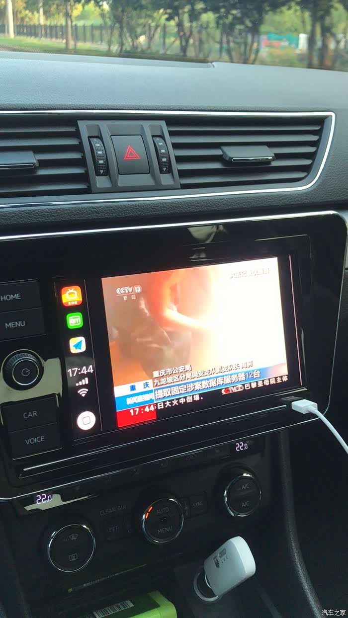

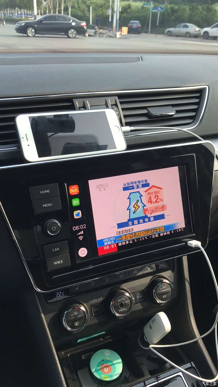

6s越狱,装个carbridge。就放车上连carplay,上下班路上看看电视,听听新闻,不能辜负了这个屏幕的分辨率。很惬意。
