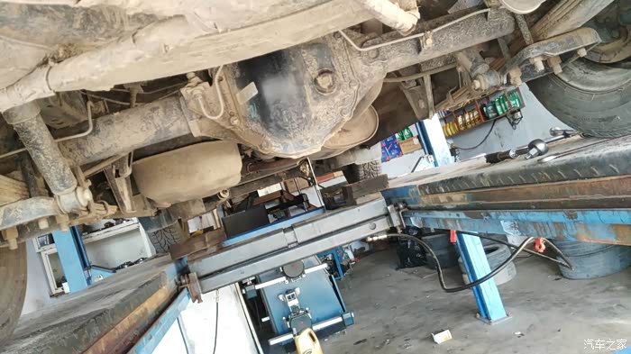

步入正题==================================================================到货,包装严密!

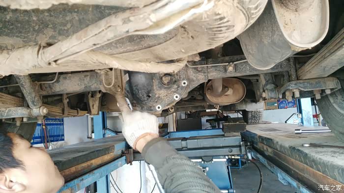

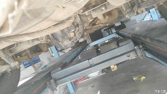

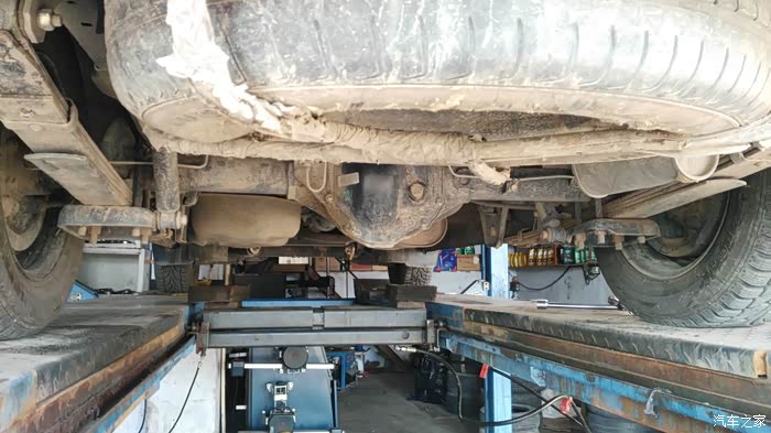

上架子,找老师傅,老师傅,老师傅!这个活真的很细致,没经验的做不来!
后桥!

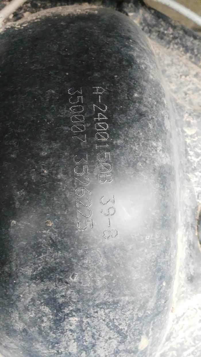

后桥型号,和你们的一样,台亚的,也能换高速比,看到这里老魏是不是想哭!不哭,你肯定能找到属于你的!
加油孔橡胶塞打开,壳体下有放油螺丝!
放净齿油开拆!
另外的人拆半轴!也包括我!

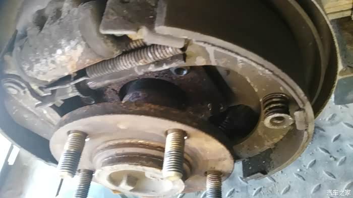

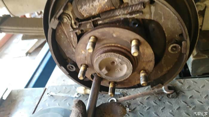

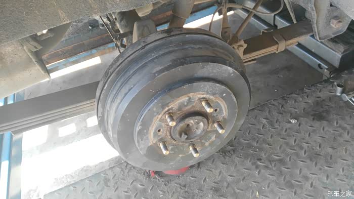

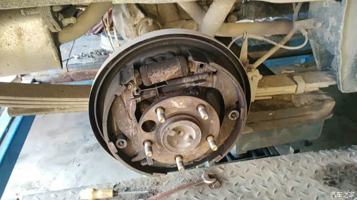

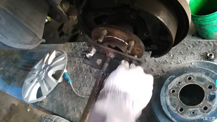

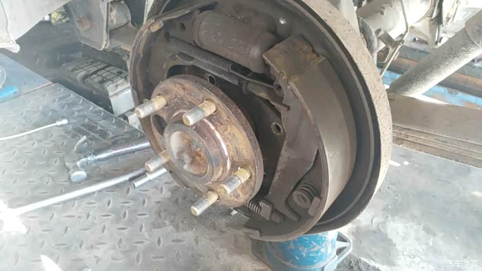

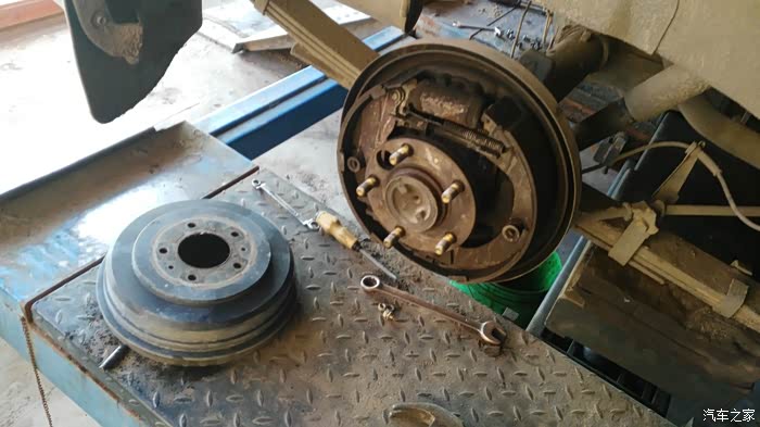

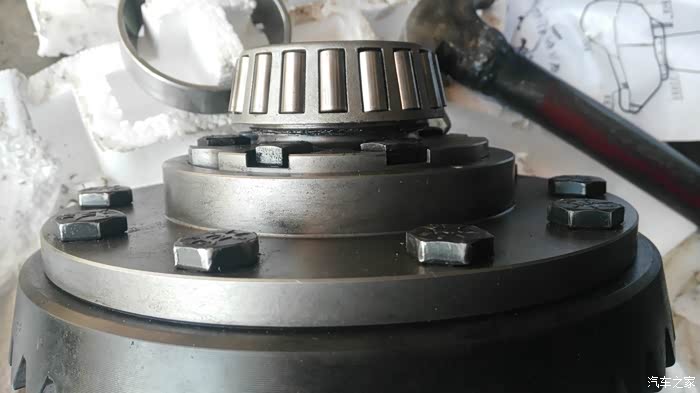

刹车鼓锤子一敲就下来了,一旦很紧拆不掉上面有两个螺丝孔,找两个螺丝上好,可以顶出!
半轴固定压盘,从圆孔下套筒长接!
四个固定螺丝!
工具(好像叫撞锤)拉出半轴!

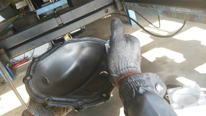

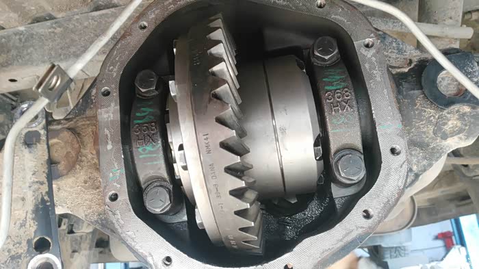

桥壳打开!拆掉固定轴承的4颗螺丝就能拿下来了,不能用蛮力,老师傅操刀!
新旧对比!
缺少专用工具,拆卸轴承有点野蛮!我承认,暂时没有买到这两口轴承,以后再换,用旧的!

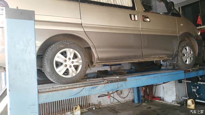

趴在架子上的菱智!

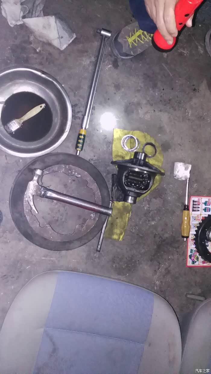

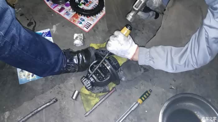

清洗轴承,盆齿!
装配!
装配!

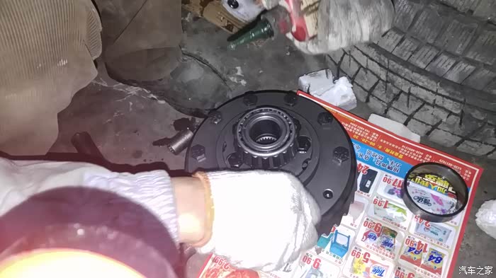

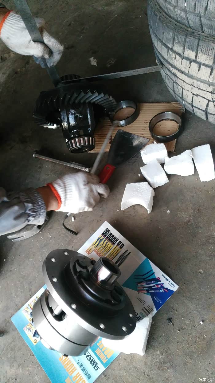

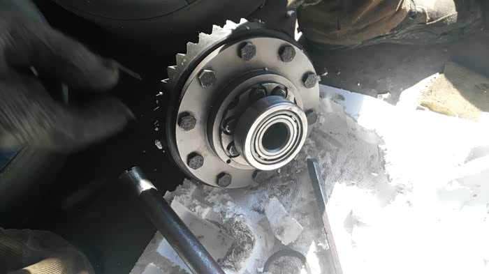

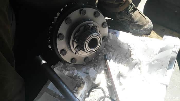

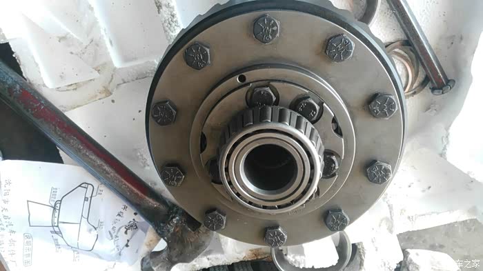

把盆齿固定于新差速器上,螺丝要打螺纹胶!
漂亮!

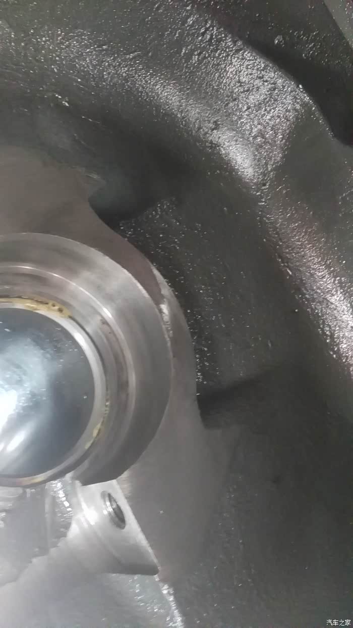

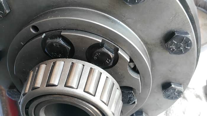

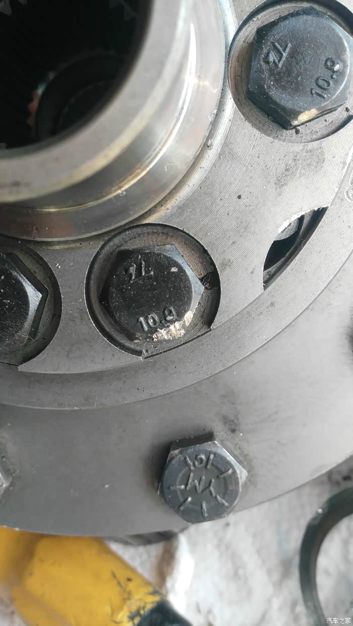

悲剧!出问题了,接近轴承的螺丝高出机件平面,和轴承座打架!
研判后,机械打磨轴承座壳体,大概磨掉2毫米!
就是这几个螺丝和轴承座打架,不敢磨螺丝(上面有碰撞的痕迹),怕影响强度!这个我要反映给厂家!期望厂家改进!
稍稍休息!汽修店老板的宝贝,这是一个有故事的人!
当年老车修复,看到这里也就了解老板的技术了!他还有一台全新发动机的老解放卡车,也是修复的!吼吼!

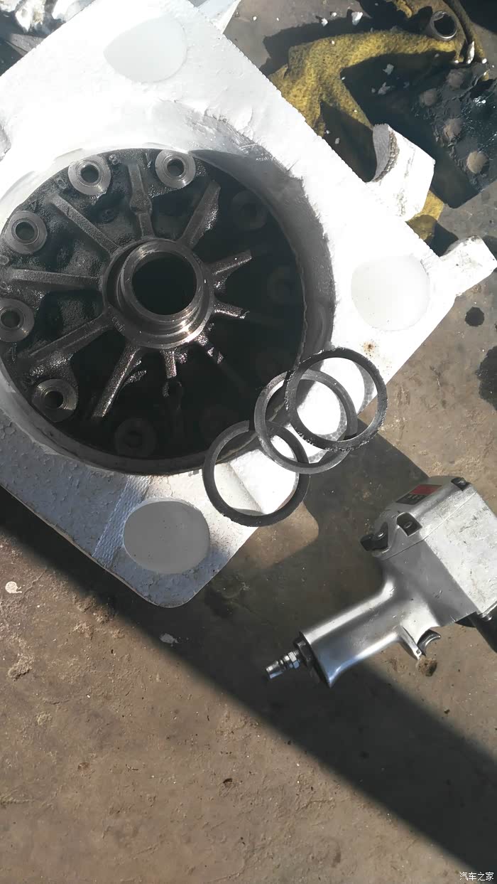

关键技术,轴承后有调整垫片,厚度不一,需要精心调节,在这里就需要老师傅的经验和耐心了!
反复调整!来作为车主的都服了老师傅的耐心了!谢了!
调整了4次,终于上车了!
去掉壳体和壳盖的老胶,重新打上密封胶!
半轴回复!
刹车鼓!上好轮胎调好刹车!
原厂件收藏,以备不时之需!那三个圆片就是轴承后调整垫片,剩下的,留存!

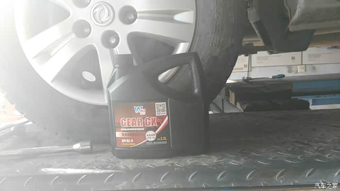

加油, GL-5 75W90的齿轮油!
加油中!
完成,出院!

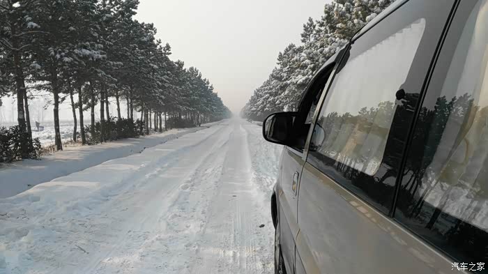

换装完差速器没多久,也没舍得暴力测试,昨日一场大雪,迎来银装素裹!看我大美吉林!
请欣赏雪景!
