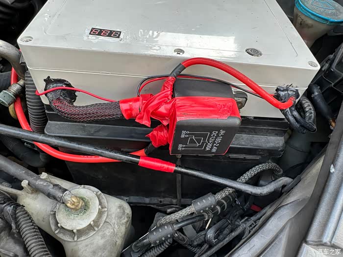

最近气温下降,老车的电瓶换了两年了,早上气温低的时候感觉启动无力,早就想给电瓶加个3000法拉电容,无奈发动机舱空间不够,前段时间看到一个博主使用500法拉小电容可以脱离电瓶轻松启动发动机,所以在某鱼找了一款全新的3V720法拉电容,电容收到后装上保护板试车可以轻松启动发动机,但是发现电容自放电过快,拆下充到14.4V放置一天掉电2V左右,为了解决这个电容自放电过快的问题,又在某鱼上找电容,但是看评论好多都是自放电过快,做点焊机没问题,做启动宝也可以,但是要并联在蓄电池上使用就不合适,自放电过快的话电容本身就会消耗蓄电池的电量,为了解决这个问题,想到了在启动电容两端加一组26650磷酸铁锂电池,磷酸铁锂电池相对于锂电池来说安全性更高,考虑到安全问题,我选择单并四串,这样容量小一些。磷酸铁锂3.2V,满电电压3.6V,四串电压刚好14.4V,电池与电容并联,这样在待机时,当电容电压低于磷酸铁锂电池的电压时,磷酸铁锂电池可以对电容充电。磷酸铁锂电池保护可以选择30安放电的同口保护板,在电容输出正极加一个250安继电器,继电器控制线从发动机保险丝acc取电,这样可以在汽车钥匙关闭时继电器断开,电容跟蓄电池断开,从而减少电容电量的消耗,为了防止蓄电池电压过低,继电器无法吸合,我又加一个应急启动开关,控制线正极接电容正极,这样在蓄电池电压过低时按下应急启动开关启动发动机。装车试车一切正常,现在天气气温低先使用几个月看看效果,没问题的话再完善一下电容的隔热。
装一个250安继电器,控制线接acc

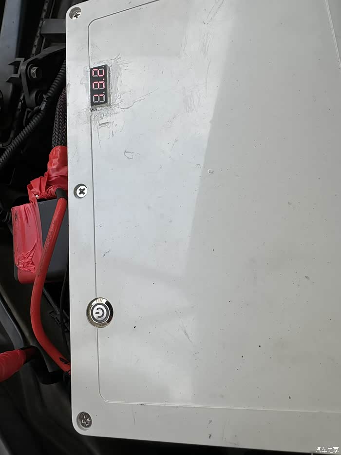

加一个应急启动开关,acc断电时可以应急启动

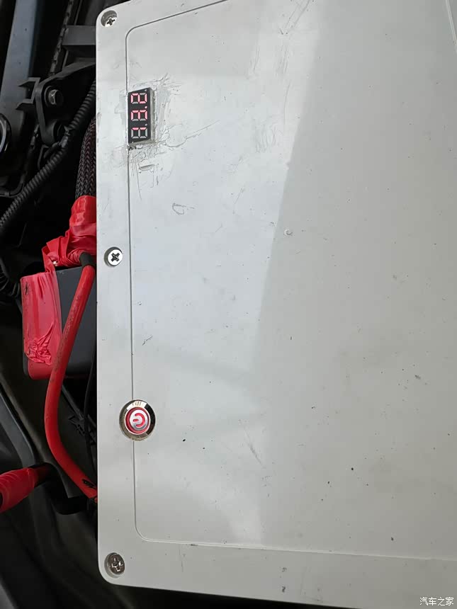

acc接通时指示灯亮
