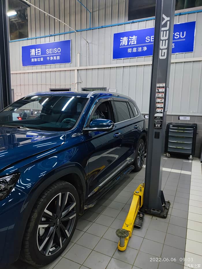

有没有想换轮毂的?解答一下我的问题?
我选装的蓝色,轮毂也变成20寸的,外观确实好看了,但是轮胎扁平比太低,城里开没问题,但是出去玩不放心,尤其跑了318之后,我觉得还是胎厚一些好,245/45/R20的胎壁只有110mm。高速过坑洼得小心点,要不会鼓包,尤其轮胎旧了。
不知道有没有和我一样想法的同志,我打算换成18寸的,不知道大家觉得呢?
有这方面比较精通的朋友不?
我计算了一下轮胎安装后尺寸
原厂20寸尺寸轮胎总直径为:
508 +245?0.45*2=728.5 轮胎厚度 110.25mm
18寸轮毂
457.2+235*0.6?2=739.2 轮胎厚度 141mm
457.2+245?0.55?2=726.7 轮胎厚度 134.75mm
457.2+255?0.55?2= 737.7 轮胎厚度140.24mm
原厂
457.2+235?0.55?2=715.7 轮胎厚度 129.25mm
19寸原厂
482.6+235?0.5?2=717.6 轮胎厚度117.5mm
482.6+235?0.55?2=741.1 轮胎厚度 129.25mm
有这方面比较精通的朋友不?
我计算了一下轮胎安装后尺寸
原厂20寸尺寸轮胎总直径为:
18寸轮毂
原厂
19寸原厂
我偏向于255 /55/R18 轮胎换装后尺寸半径比原车大4.6mm 宽度大10mm (看上马牌ax6,因为出行旅行多)
245/55/R18这个规格轮胎与原车轮胎尺寸最接近,但是没有这种型号,
我觉得问题不大,有没有专业认识解答一下
咸鱼上关注了一下18寸原车轮毂
没有二手车的,可能这个车低配卖得少,没人出二手的
要不只有定制轮毂了,价格贵不说,主要是怕不保险
有没有知道这个车轮毂尺寸参数多少(孔距=? PCD=? et=52 J=8)?和哪些车型可通用?
貌似领克01是不是啊? 我看吉利星瑞18寸轮毂还蛮漂亮的,淘来能用不?
谢谢各位大神了
我觉得问题不大,有没有专业认识解答一下
咸鱼上关注了一下18寸原车轮毂
谢谢各位大神了
