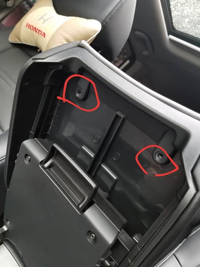

扶手箱往前推露出这2个螺丝,把这两个螺丝取下来

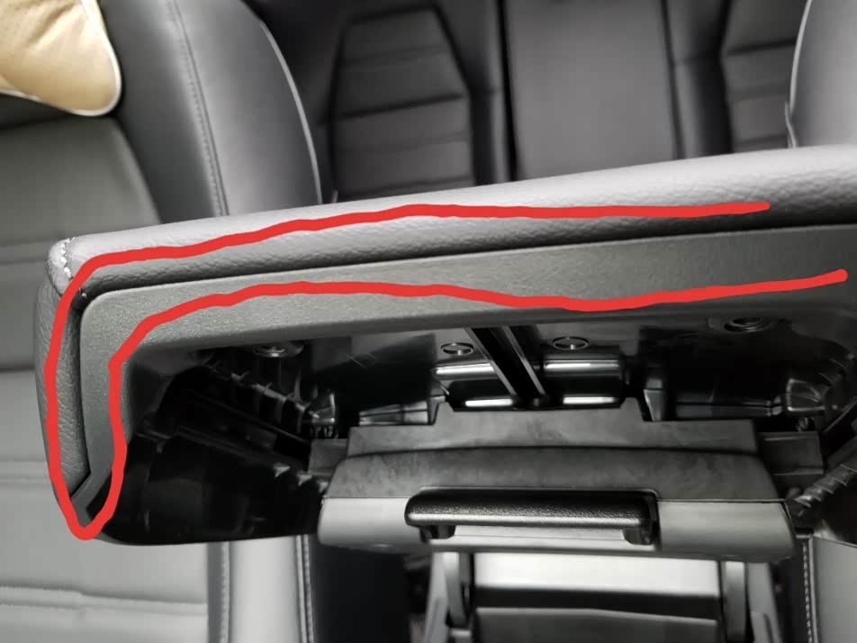

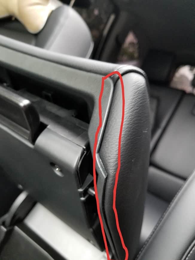

然后用手把扶手箱真皮部分和塑料部分撬开一些撬松一些
整个扶手箱周围都撬开一些。最后发现扶手箱手按不响了!
最后螺丝装回去的时候我没有拧到底,突出一些不影响使用。
