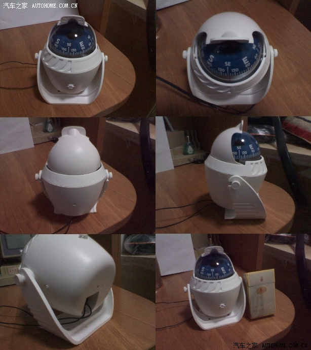

       本人实话讲,多少有点路盲症,每次逛商城,就感觉进了一个球里,不分南北,总要被老婆领出来。有一次朋友开车拉我去不常去的城西 喝酒,朋友喝多了,回来的时候我开车,居然在小县城里迷了路。。。。。为此买过一个便携导航仪,麻烦,也没用几次。前几天在淘宝上瞎逛,忽然看到有款指南球很漂亮,即使用不到,也可以做装饰品嘛,好久没为小丫折腾了。。。。这是个好机会,立马拿下,如图:
全方位展示图:

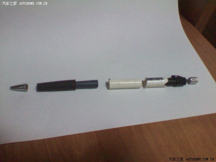

材料:一直圆珠笔,被我  斩  成  N  段,弹簧 取出留用。

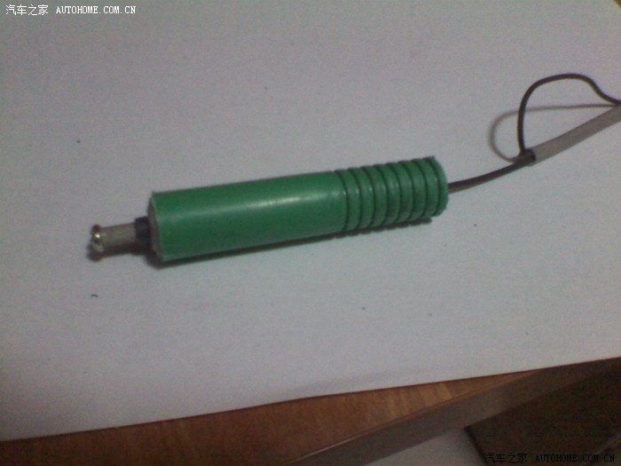

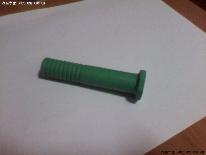

下图 是 一个 小型电烙铁 的把子,2元货,用了一次就烧了。
下图是一个4毫米的螺栓+圆珠笔弹簧,用来做  可收缩 正极 触头。

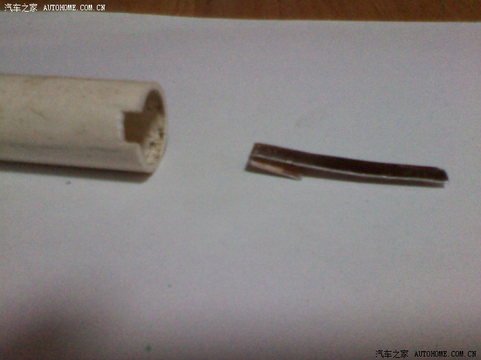

下图是一两端PVC管件,楼下垃圾箱旁边捡的,邻居单元楼搞装修仍掉的。这些“垃圾”总会被我捡回家当宝贝。

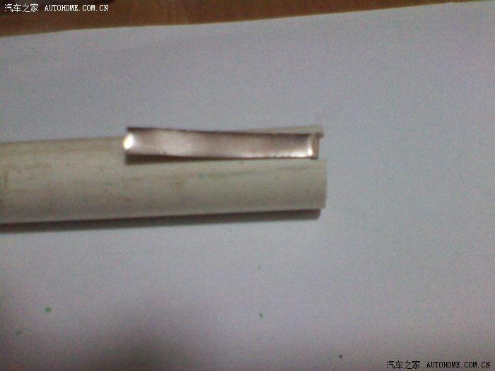

下图:一段漆包铝皮,曾经捡的,不知是是么东西 。用来做 负极触片。首先要把包漆  用火机 烧掉。

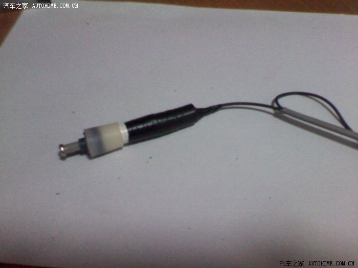

第二阶段:开始组装:

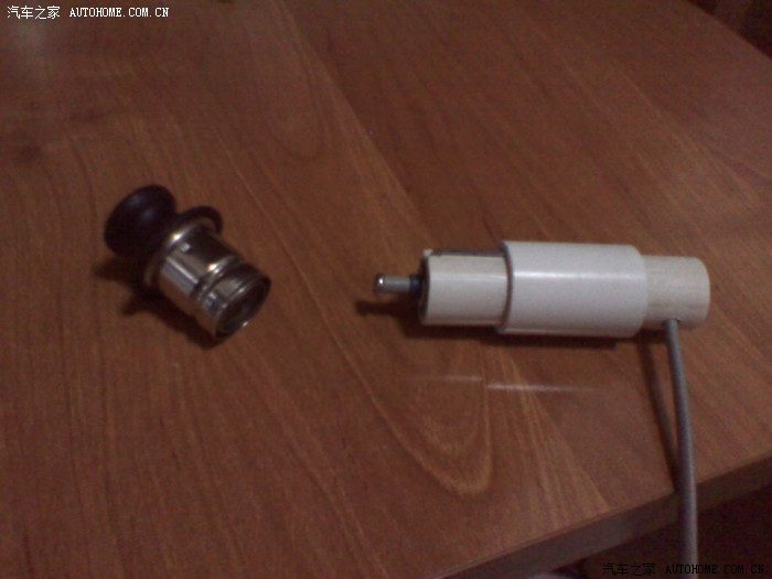

         成品出炉:

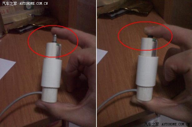

下图 是  正极触片勃起 和 收缩状态 :

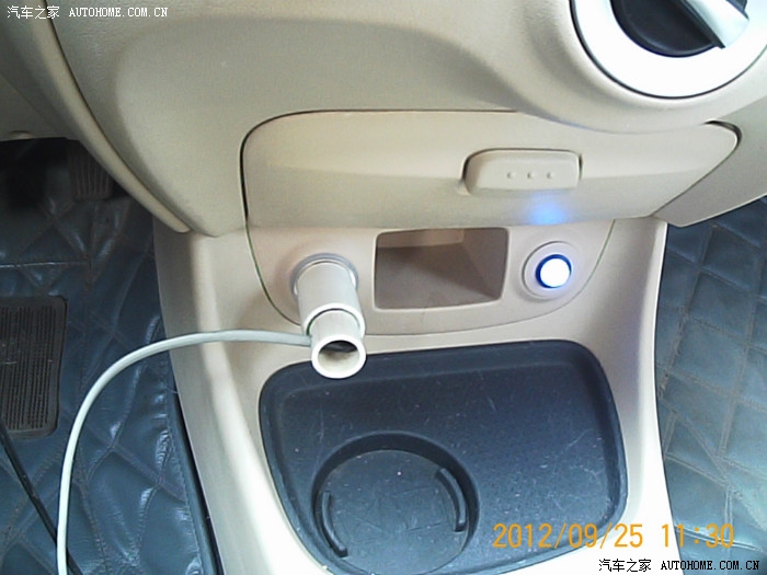

看一下装车效果:
                                              可爱的“球球”,很萌,很秘,有木有。
DIY的12V 插头,包含紧度 正合适,漂亮、简洁+大方,有木有,比起“苹果”车充   ,有木有一点风格类似?
截面是 漂亮 的 同心圆。

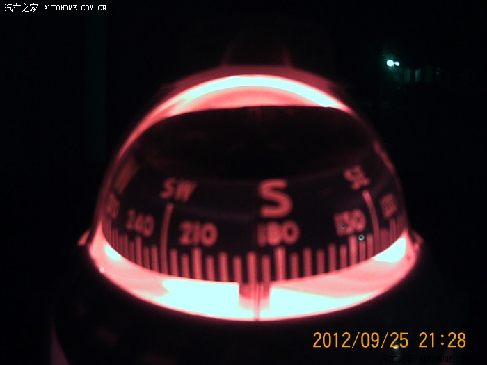

等不及晚上再拍照了,把“球球”用 俺的外套 罩起来,拍张 通电 的 夜间效果,好陶醉的,
感觉像哈利珀特的魔法球。
补上夜间效果:
