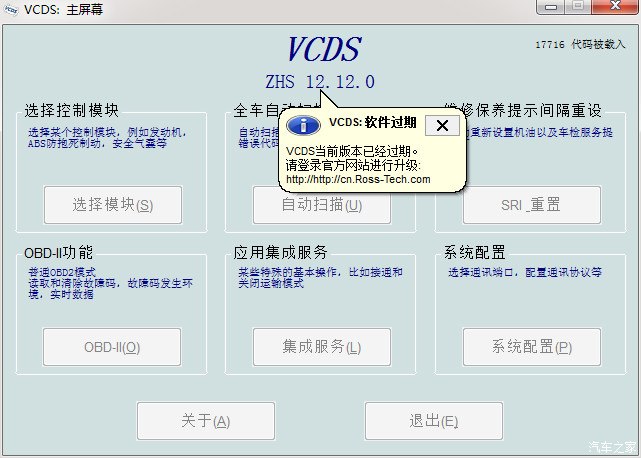

软件界面
打开软件显示“软件已过期”不用管它,点击“X”关闭即可。

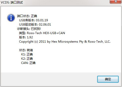

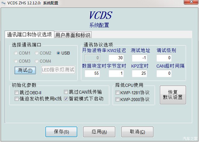

然后进行线缆连接测试,单击“系统设置”然后点击测试即可,5053通讯灯会红色与绿色闪烁证明正在通讯
测试成功出现以下界面,然后点击“确认”后保存。

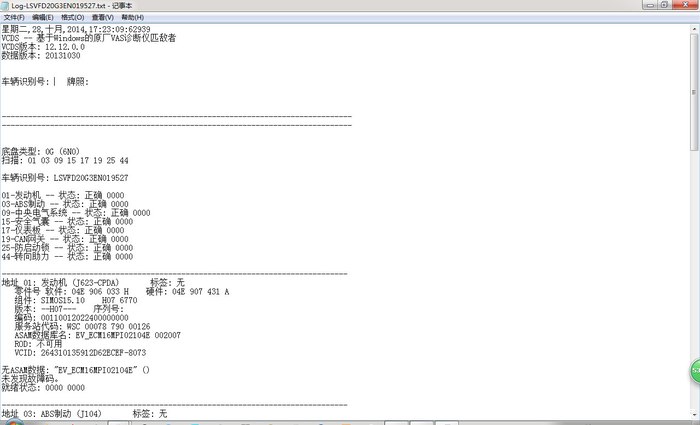

接下来做的一步非常重要,备份原车原件编码,单击“集成服务”点击“开始”,软件开始按照从“01”-“7F”地址读取原车信息并显示,因为地址码为16进制,所以过程会比较慢,整个过程大概持续40-50分钟左右,读取完毕后将读取到的信息复制并保存。
读取出的原车信息

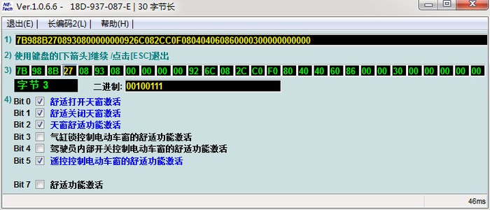

1、锁车警报-锁车喇叭响一声,解锁喇叭响两声

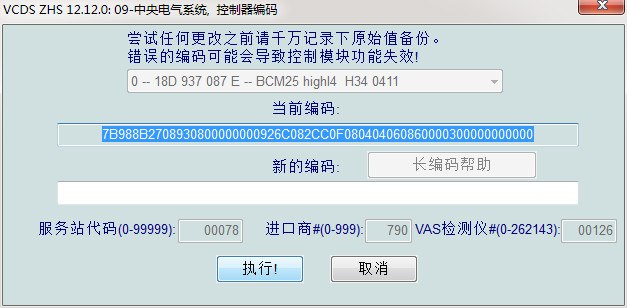

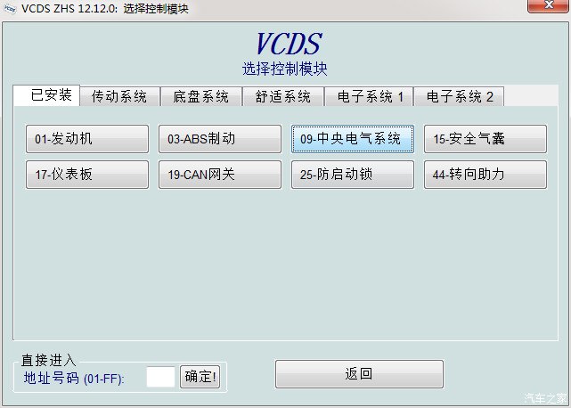

在软件主界面点击“选择模块”然后单击“09-中央电系统”

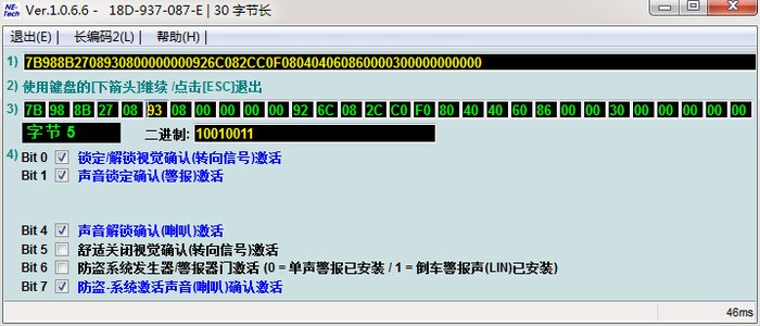

单击“编码控制”选择“长编码帮助”
鼠标点击第六位字段,按照上图在响应的“Bit”位打钩即可,然后单击左上角“退出”回到以上界面生成新的长编码,然后单击“执行”即可,成功会提示“编码被接受”,拔出钥匙测试成功。
2、锁车遥控关天窗
以上步骤不在赘述都相同;
点击长编码帮助后,点击第四位字段,按照以上选择“Bit”位,这个功能的使用方法是锁车时长按锁车键天窗自动关闭

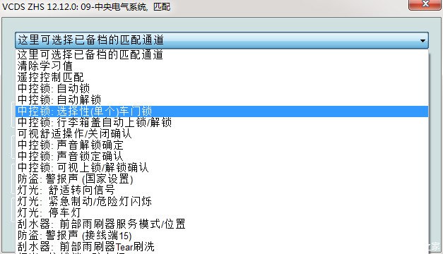

3、选择性单车门解锁-摁一下遥控钥匙解锁只解锁主驾驶车门,再摁一下遥控钥匙解锁解锁全部车门
在“中央电气系统”选择“匹配-10”,在上拉菜单中选择“选择性'单个'车门锁”,将数值由“0”改为“1”单击保存即可

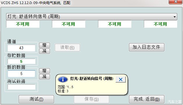

4、舒适性专项周期-小拨转向灯由闪3次变为闪5次
在“中央电气系统”选择“匹配-10”,在上拉菜单中选择“舒适转向信号(周期)“将数值由”3“改为”5“保存即可
5、防盗报警-锁车后如遇到从车内开启车门车辆持续报警
进入”中央电气系统“选择”编码控制“单击”长编码控制“
选择第八位字段,按照上图勾选”Bit“位退出执行即可。
