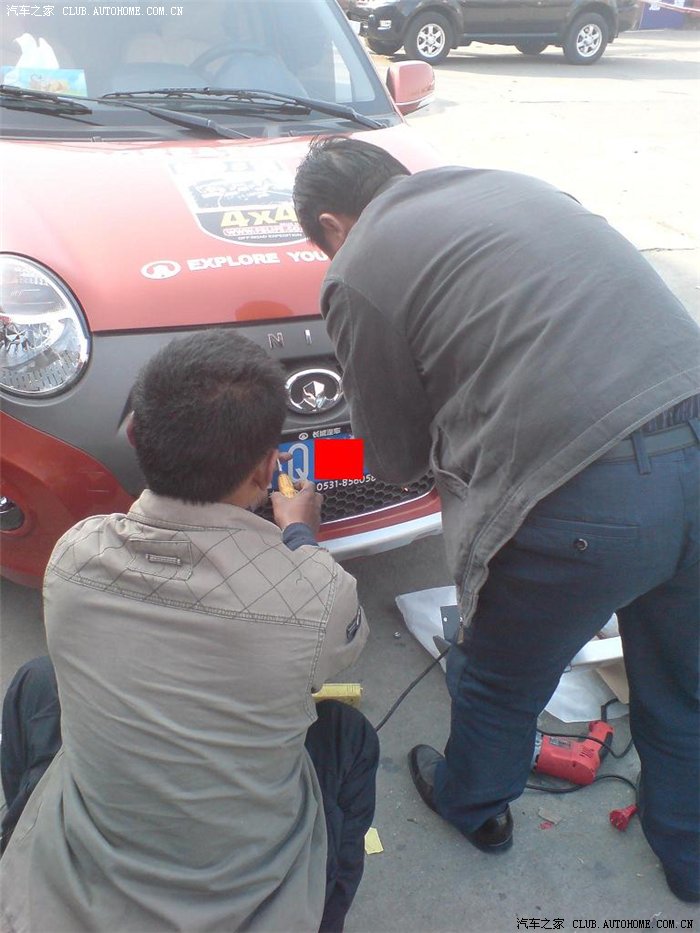

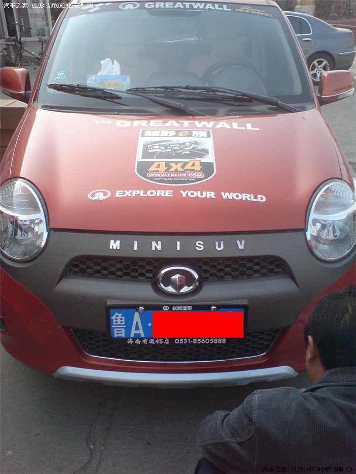

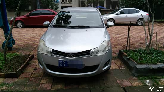

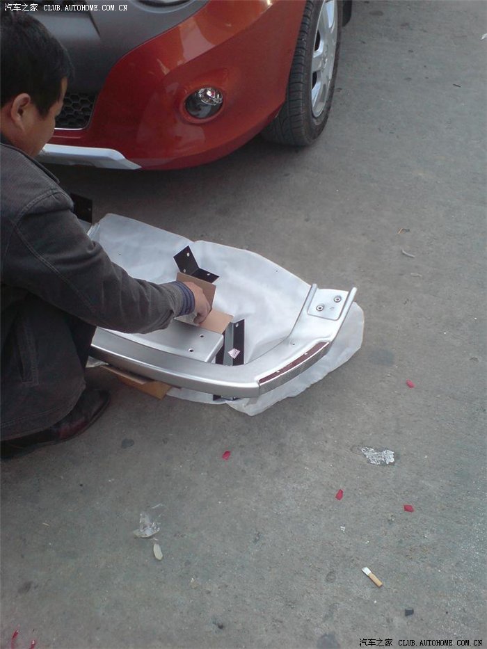

铁成的前杠,吹塑的 ,也就是个纯装饰,没多少可以选择的前杠,在它和牌照架之间徘徊了很久,银色,帅气,还有黑色的,十分之黑,装上就成非洲车了

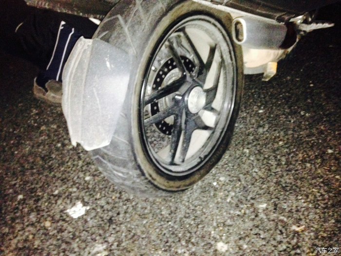

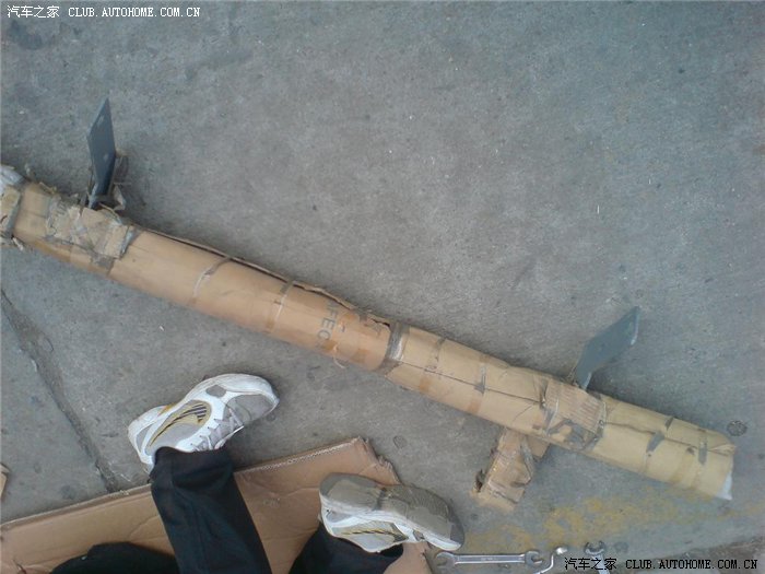

很暴力的拆除作业,可怜的小M
暴力拆除工具

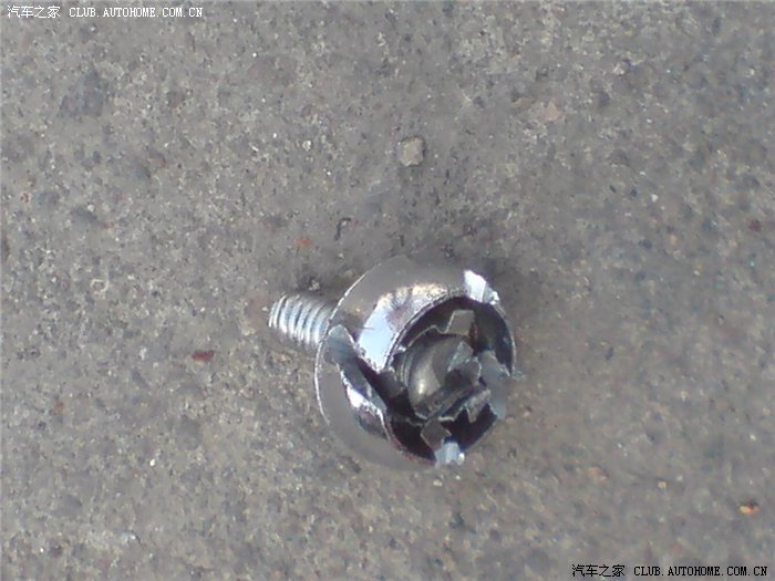

被暴力的牌照螺丝

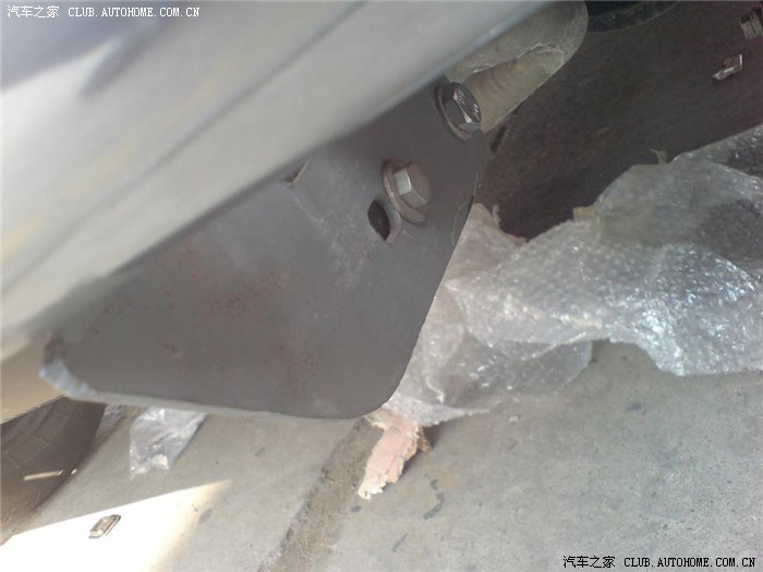

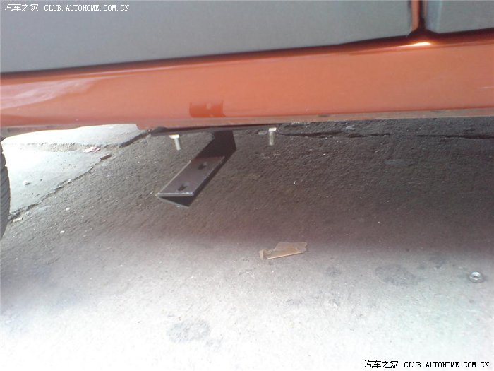

安装很简单,牌照上面两个螺丝,下面打了两个孔,螺丝紧在原车下护杠那里,使劲按了按,挺结实的,这护杠很轻,没问题

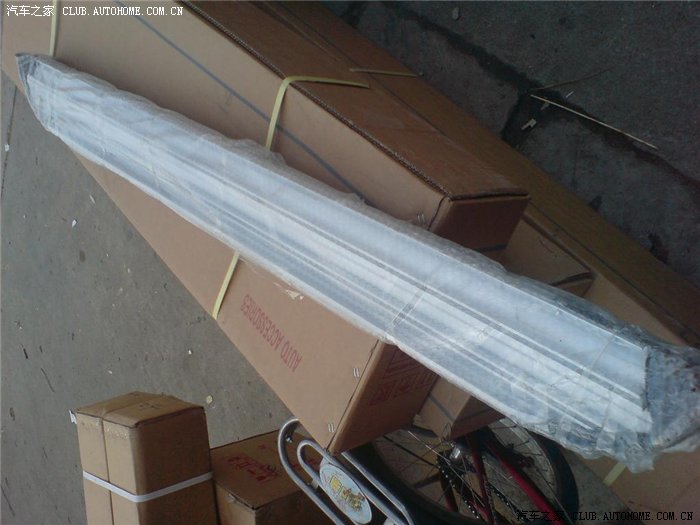

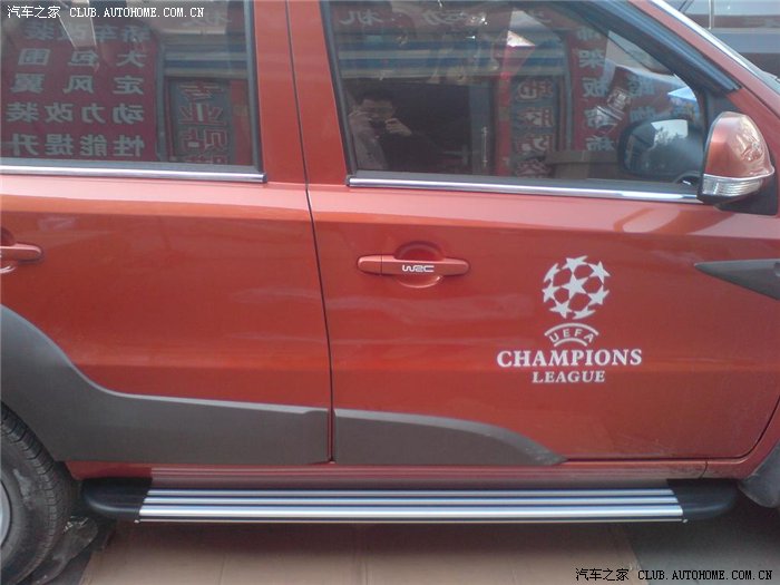

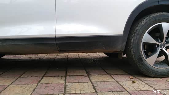

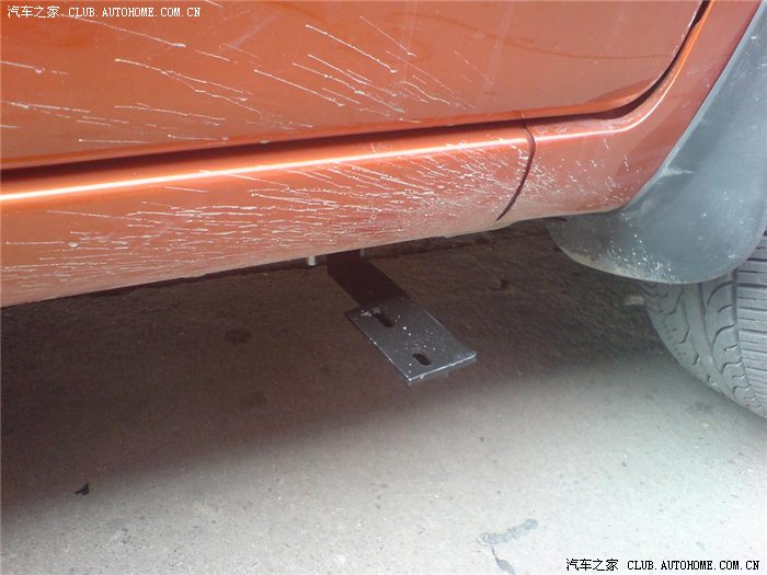

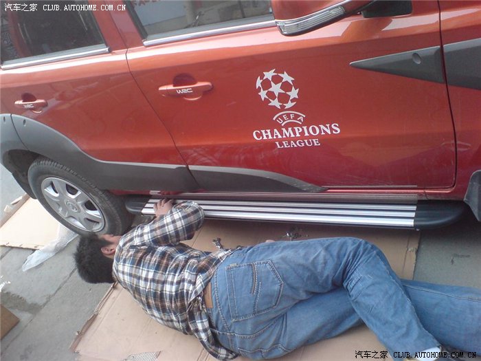

侧踏板,好想名字是叫皮条型的,原来以为不咋样,装上之后还是很帅的
固定片
装上之后的效果 后面的
前面的 顺便说下,这车泥水溅得真厉害,挡泥板装上纯摆设
最后调整
安装完毕了

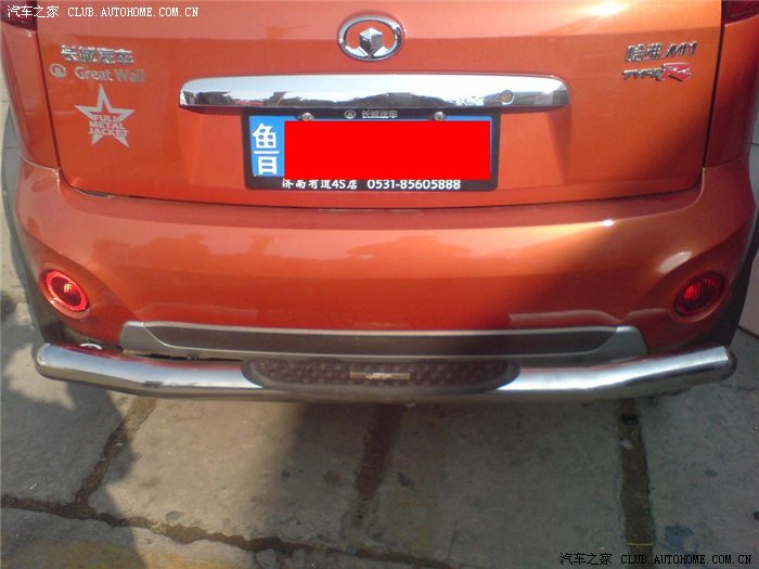

待拆的后杠

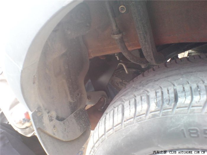

小M后面有预留孔
这个后杠孔位不是很合适 又在上面打了个孔
排气孔那边没照,和排气孔距离太小了,汽车一打火,排气管一颤会碰到,所以又暴力了一下,切除了一部分
后杠装上的效果,简单实用,比较满意

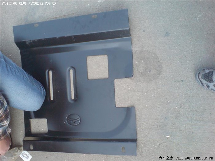

护板我还以为不大呢,结果一看好大一张铁皮,O(∩_∩)O哈哈~
没有爬到下面去照安装好的护板,嘿嘿,也没啥好看滴
