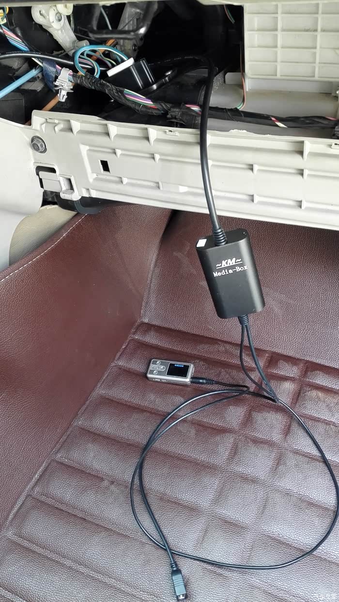

这就是支持WMA、WAV无损音乐格式,最高支持1411kbit解码率的马六CD机加装的AUX+USB音频线。

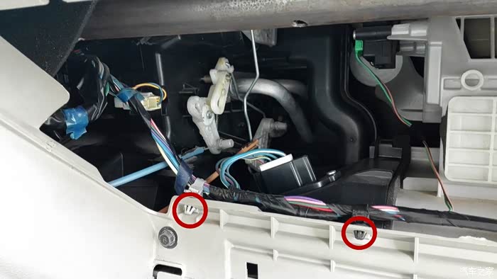

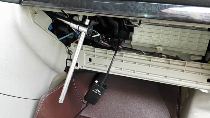

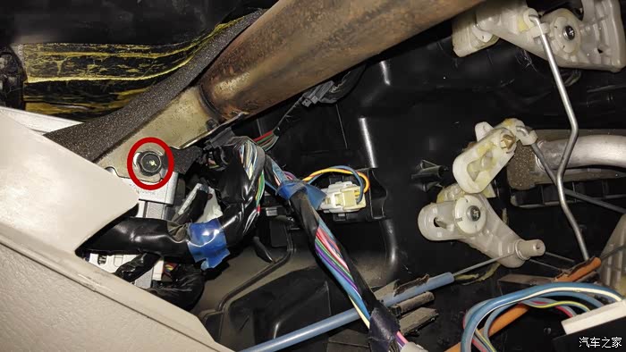

首先可以从手套箱这里开始,拆除手套箱想必广大马友都会,这里不再赘述。这是拆除手套箱后的内部结构。
把红圈标记的线卡子退出,方便后面的操作。记得完工后回装哦!

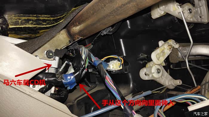

如果你的的手足够小,可以从箭头所指方向向里面伸入,摸到CD机后面预留的音频扩展插孔,把AUX+USB音频线插头插入预留的插孔就可以了,只可惜我的手大,无法伸入进去完成这个看似很简单的任务。

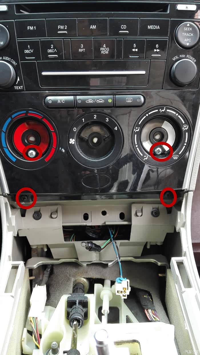

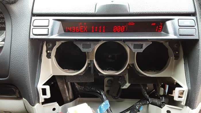

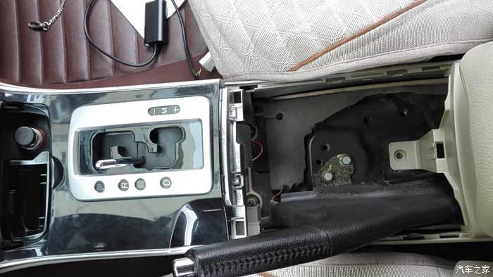

档位面板已经拆开,拔掉空调旋钮。空调旋钮直接往出拔就可以了。

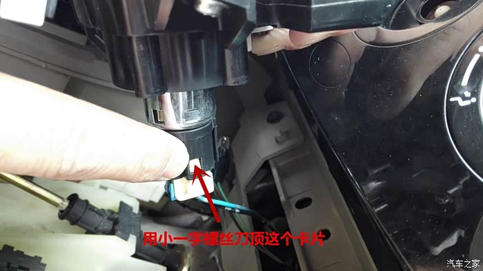

拆卸档位面板时,切记不要硬拉,因为点烟器的电源连接插头还连接着点烟器。用小一字螺丝刀顶箭头所指的卡片,可以轻松拿掉连接插头。
用十字螺丝刀拆卸四个红圈标记的固定螺丝。

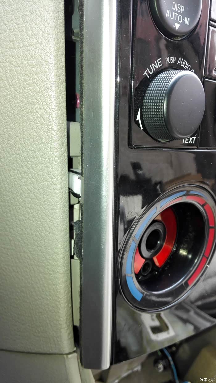

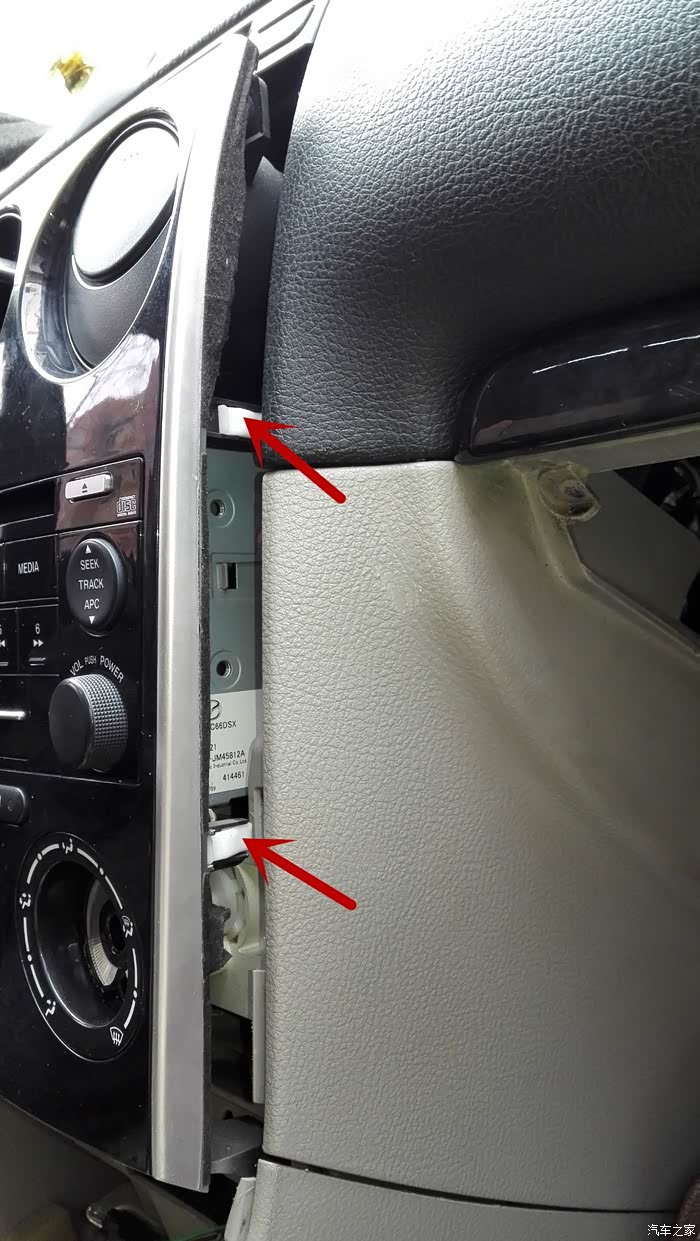

用手从底部往出拉中控面板,待面板四周出现缝隙后,再拉面板的两侧和上部。箭头所指是面板右侧的卡扣。
面板左侧的卡扣。

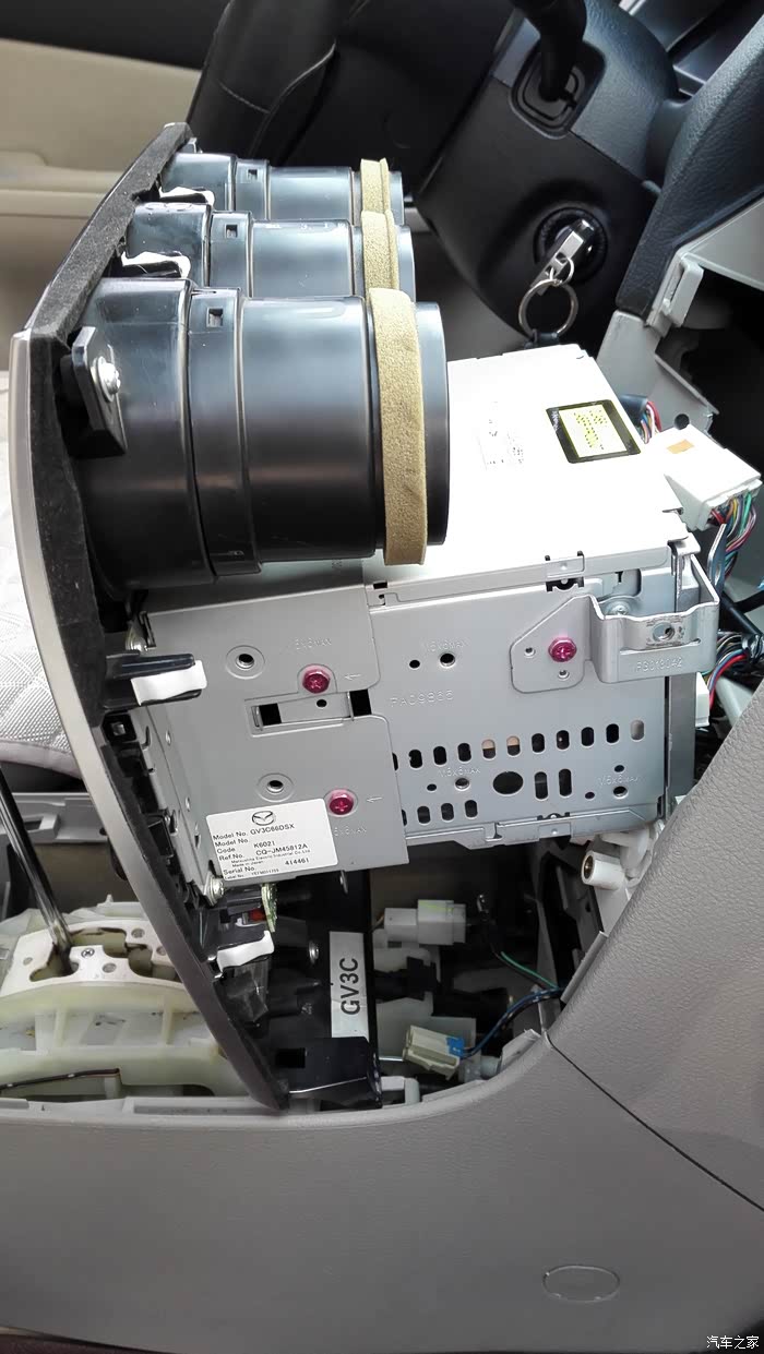

中控面板已拆出。

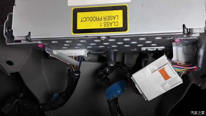

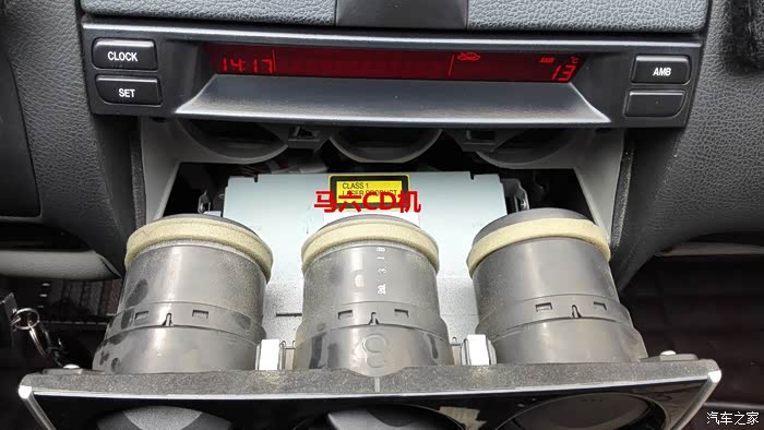

马六CD机露出真容。
日本松下原装CD机

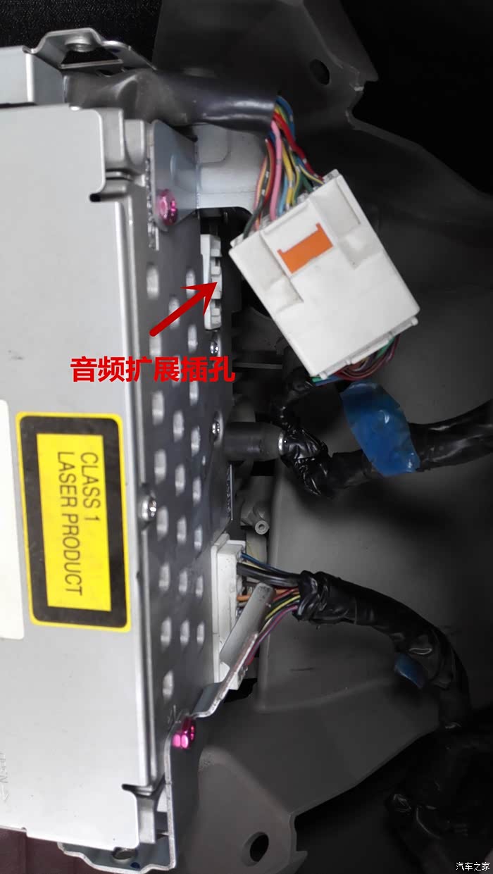

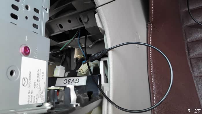

箭头所指就是AUX+USB音频线要插入的马六CD机后部预留的音频扩展插孔。
换个角度看一下。

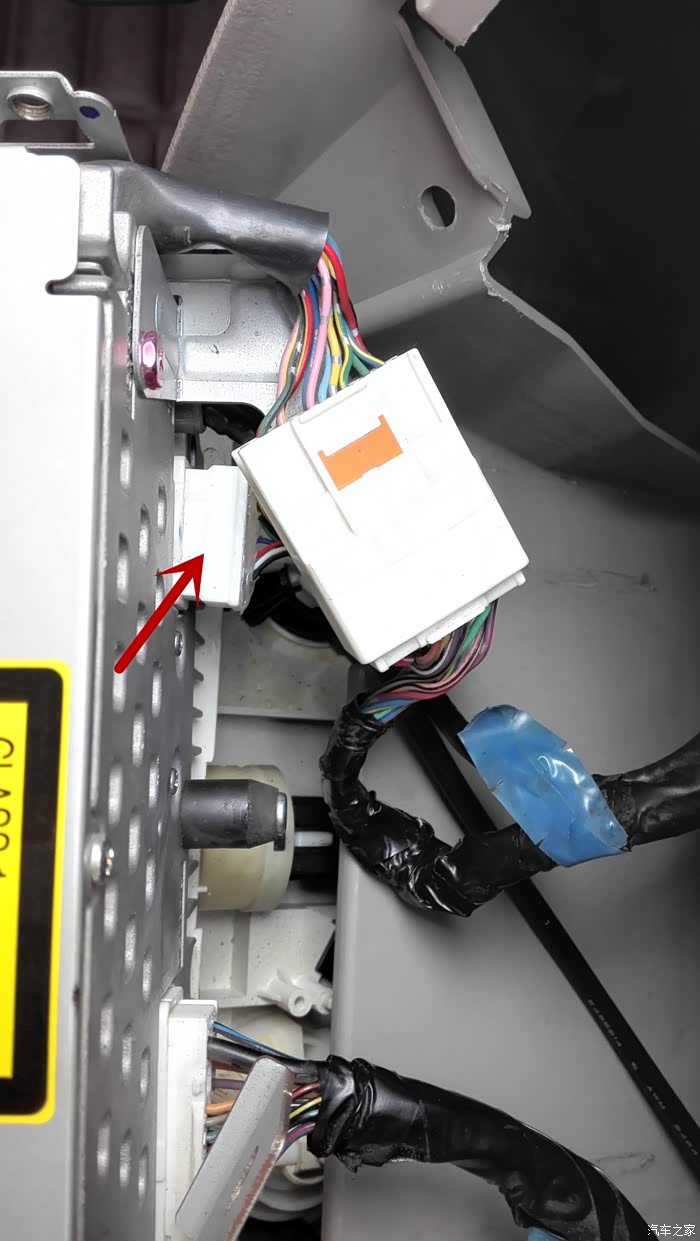

箭头所指是已插入CD机后部预留的音频扩展插孔的AUX+USB音频线插头。

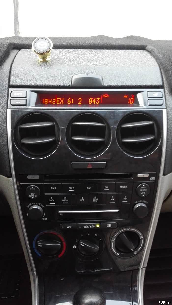

这时不要着急回装面板,按面板CD键两下或者按方向盘上的MODE键切换到EX模式,检查安装是否成功,接上U盘或者MP3音乐播放器检测一下效果。
试验一下MP3音乐播放器的效果。

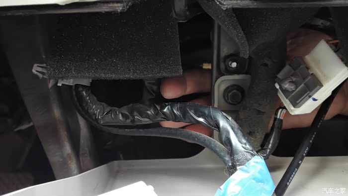

忙里偷闲的把手伸到里面试验了一下,给手小的人一个参考,你懂的

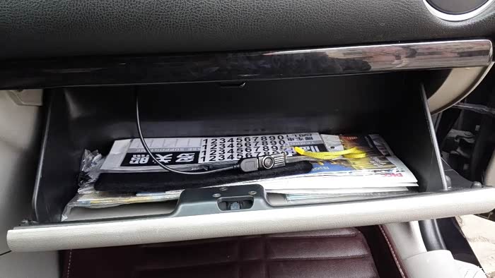

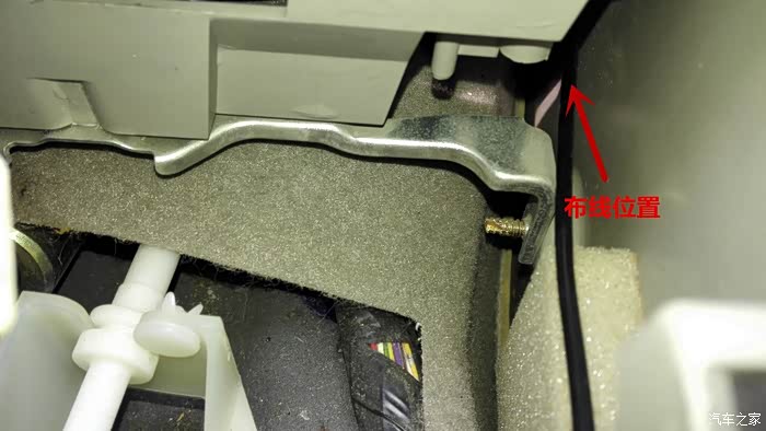

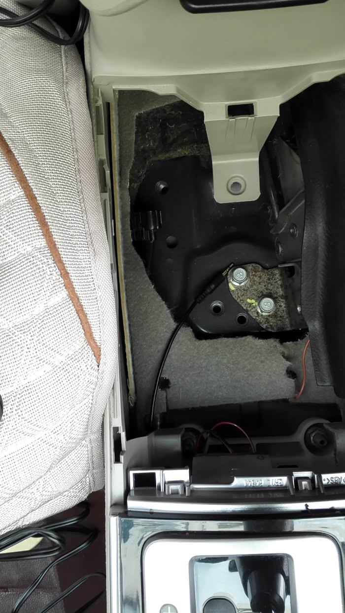

第一次是从这里布的线,事实证明不可取,因为线不够长度。
然后重新从这里穿出,布线较为合理。

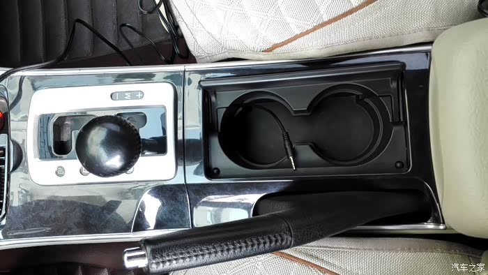

继续布线到水杯架内。

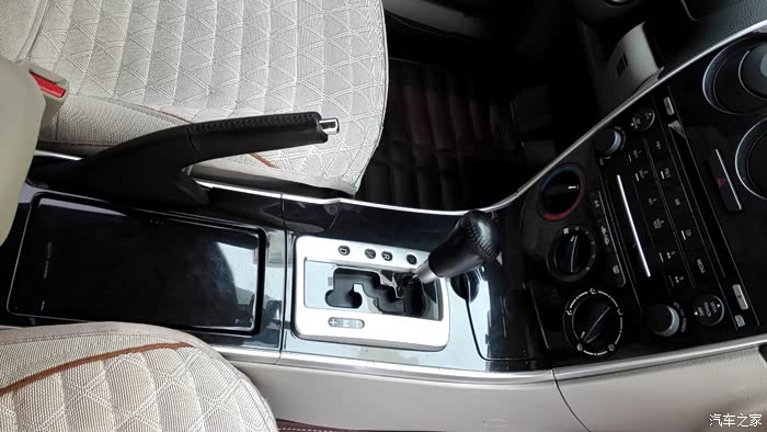

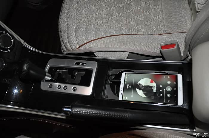

回装档位面板、水杯架面板。AUX+USB音频线已然进入既定位置,好好呆着吧。
插上MP3音乐播放器再次检查音频线是否正常。
连接手机播放手机存储的歌曲,效果很好。

为防止产生异响,应将媒体盒子用胶带紧绑在中控台的横架上。
插上U盘,检查U盘播放音乐的效果。实践证明U盘放置的无损音乐效果超级好。原车CD面板按键可以直接控制音乐播放,而且方向盘按键也可以控制,确保行车安全的同时享受悦耳的音乐。

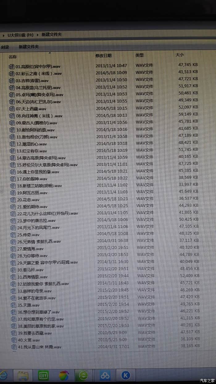

WMA、WAV格式的无损音乐可以从网上下载,有的音乐文件不支持,可以用酷狗进行无损格式转换,如WAV——WAV,不必纠结,WAV转WAV可以的。注意的是每个WAV音乐文件都较大,通常有四、五十MB,因此需要使用较大的U盘或移动硬盘。如要放置很多的音乐或歌曲,应选择16GB或64GB,亦或更大的存储设备。
