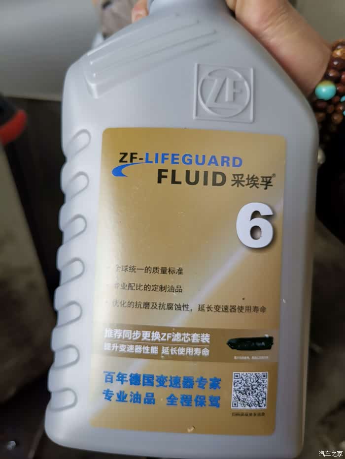

用的此油。

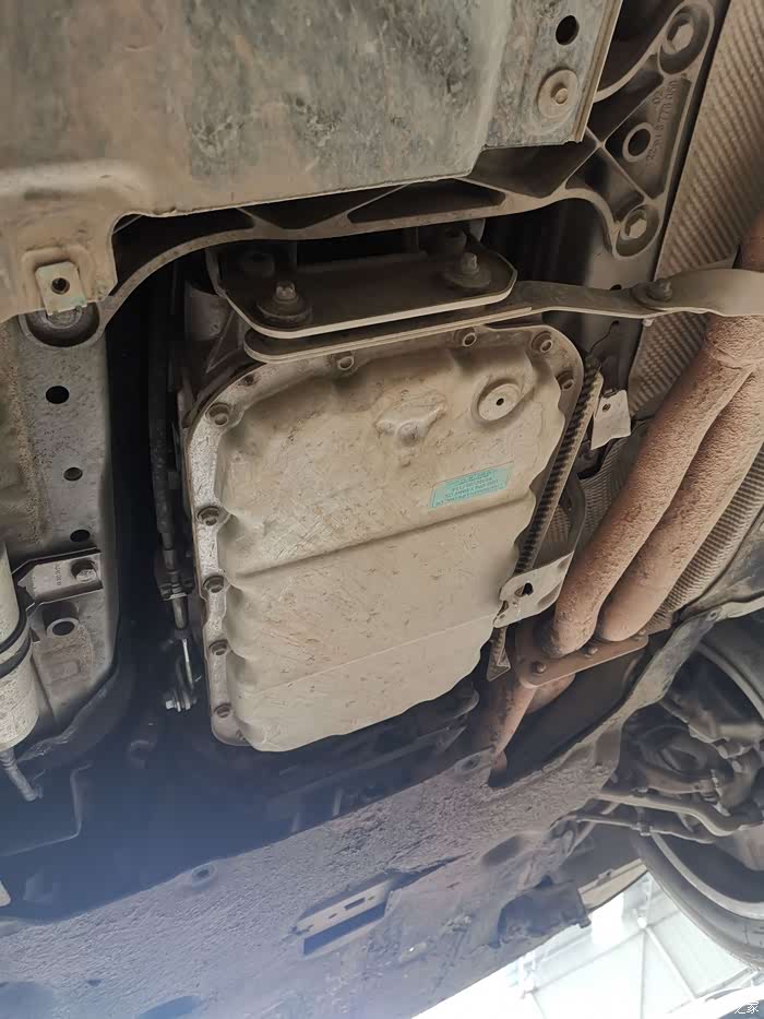

上图是我的车,拆开底部发动机护板,变速箱护板后,原厂铝合金油底壳出来了。进口的就是好,采用铝合金油底壳,刚哪位朋友的是黑色塑料原厂。

某宝购买的ZF官方变速箱油1升12瓶=12升*60元/每瓶=720元,变速箱油底壳300元(不匹配没用),后桥油2瓶*100元=200元。卖家说支持任何4S或者厂家鉴定,如果是假的包赔包退。最终修理厂鉴定是真品。
