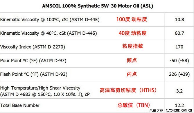

一般来说,官方公布某款机油的参数会涉及到以下几个内容:
我去掉了一些不常用的参数,我们来一条一条地看:
40℃动粘度:即发动机刚启动时的机油粘度。数字越低,机油可以越早进入状态。平时没有暖车习惯的人可以多关注这个数据。
100℃动粘度:即发动机正常运转时的机油粘度。数字越低,机油越顺滑,转速拉得越快,油耗越低,保护性越差。追求省油或者是想要转速拉得爽的人可以多关注这个数据。
动粘度可以说是判断机油特性最有用的数据,通过看它的数值基本上就可以了解这款机油是否适合自己。
粘度指数:可以简单地认为是这款机油的综合评分。分数越高,综合能力越强,全合成机油的评分普遍高于半合成机油。
倾点:即机油的低温流动性。数字越低,能适应的温度越低。北方严寒地区可以多关注这个数据,以便确定这时机油是否能发挥作用。
闪点:即机油的高温挥发性。数字越高,能耐受的温度越高。如果这个数值低于发动机舱的温度,发动机就有着火的可能。
多数机油倾点和闪点的数值都比较靠谱,所以一般实用性不高,看看就好了。
HTHS(高温高剪切粘度):这是机油在150度下的粘度。数字越高,保护性越强。有暴力驾驶倾向的人一定要看这项,个人建议在3.2甚至3.5以上。
TBN(总碱值):机油本身是酸性的,因此要添加碱来中和。TBN越高,机油的耐用性越长久。追求长效性的人建议多关注这项,一般大于10的都比较耐用;对长效不是特别看重的,没事会出去飙一下的人,大于8就够了。
HTHS和TBN对有特殊需求的人来说是很有用的数据,可惜不是所有厂商都会公布这2项数据,所以多数情况下还是只能从动粘度和粘度指数来推断。
通过简单地介绍,大家应该知道,挑机油首先要看的莫过于动粘度这个参数,而前面那张图里10.8的动粘度是什么样的一个概念呢?我们来看这张表。

我们看到,每个粘度的机油,它的动粘度范围都是非常广的。像速马力粘度30的机油,它的动粘度一般都在10.4~10.8的范围,在30这个档次的机油中是比较低的,因此才会有省油和顺滑的体验。而像美孚、壳牌、嘉实多粘度30的机油,它的动粘度往往在11甚至12以上,基本上接近这个档次的最高位,拉转速没那么爽是必然的。
