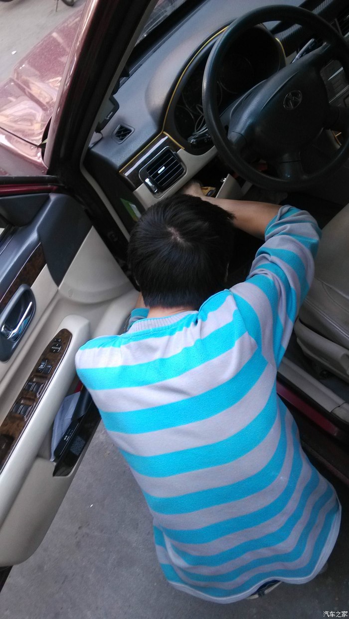

第一步:换中控遥控器(已经坏了半年了,全部用钥匙开的,一点都不习惯、必须换了)

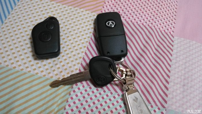

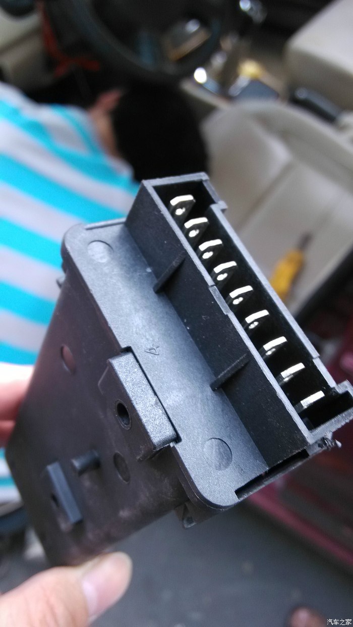

这是换下来的遥控控制器、生产日期和车子出厂日期差不多,我的是11年1月的车。
即将换上去的遥控器、看见遥控器感觉顿时高大上了把,而且是原厂的哟。也不贵145价格可以接受的!

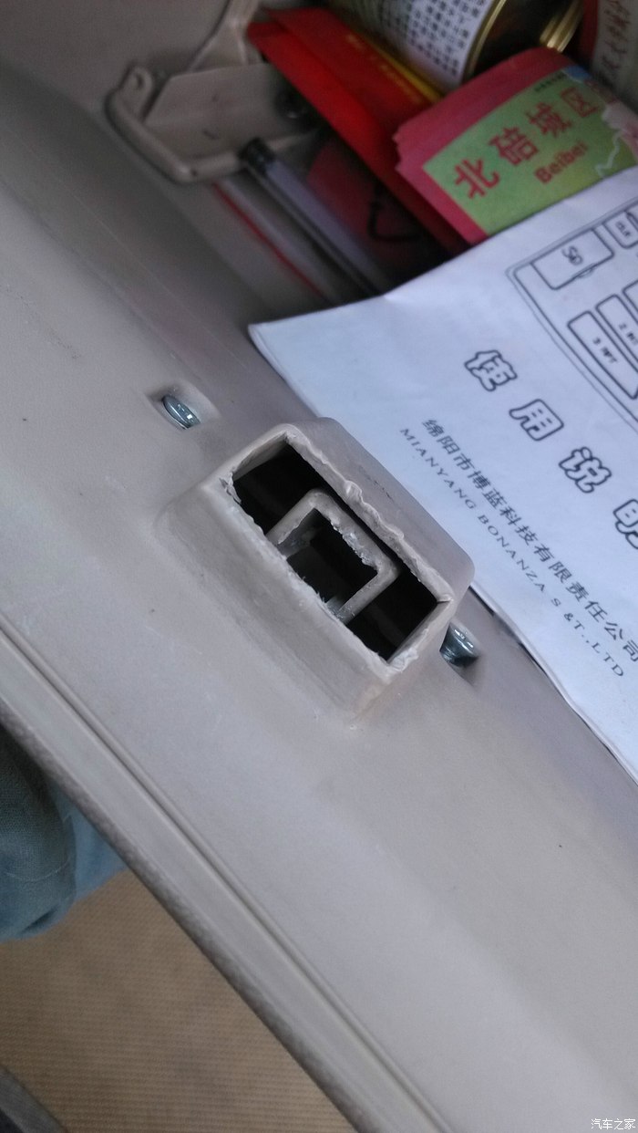

老板亲自帮我安装,而且是免费的哦,不得收你工时费的哈、另外如果省外城市购买的这个遥控的话,自己安装也可以的,安装位置在方向盘坐下方,那个保险盒子后面,你需要把最外面的一个塑料框框下了,就看见了,应该不费力,两颗螺丝, 3个起卡子,老板说的把控制器扒开,把新的接起就可以了,简单!
这个就是控制器的插口。插起前不慌插车钥匙,插起后再插钥匙,通电,遥控会嚓-嚓两声,然后你可以按遥控器了,嘿嘿,成功了撒。这哈不用每次用车钥匙开门了。

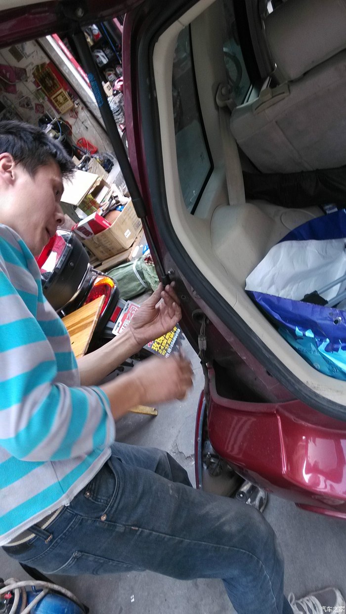

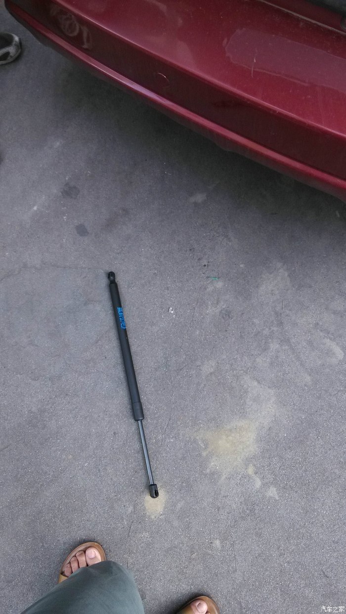

接下来就开始换后备箱的液压撑杆了。

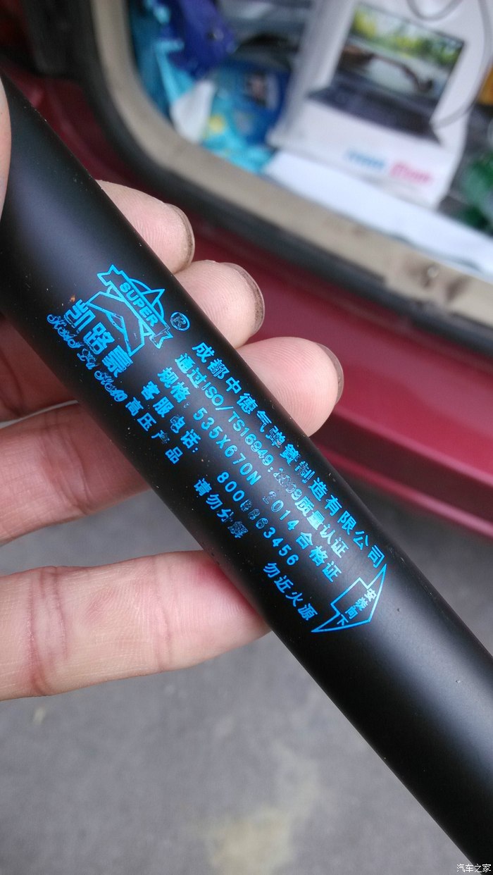

这是新的撑杆,我的两根都坏咯,坏了一年也没有修,每次回老家装东西,很是不方便,我只能拿手举起后备箱让他们放东西,有时候在公路上很尴尬的感觉 哈哈哈!
老板说的70N表示可以承重70KG的力量,也是原厂滴!感觉上比坏掉的结实多了。
由于没有找对方法,把尾灯下了,其实不用下尾灯的,安装顺序先上下面,后安装上面,也许是新的缘故,老板一个人硬是整了半天没有安起。液压力量太大压不下去,我帮不上忙啊,因为我在撑住后备箱嘛,把老板娘喊来代替我的位置,我跟老板一起才把液压撑杆换起了,右边的同理可得就快多了。几分钟搞定鸟!试用一下,打开后慢慢升起,到最后迅速一升把我吓了一跳,力量太大了,关门的时候用电力压下去!

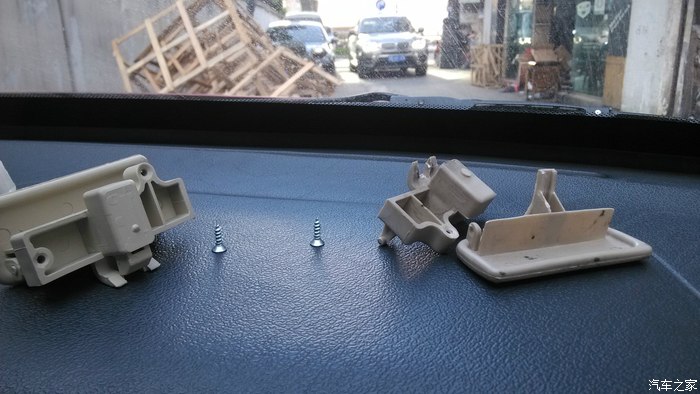

接下来换副驾驶的拉手就简单了,只有两颗螺丝,我就自己搞定了。
左边是要换的新的,右边是烂了的,实在是不经整,我用力过猛了哇 ,难道是!

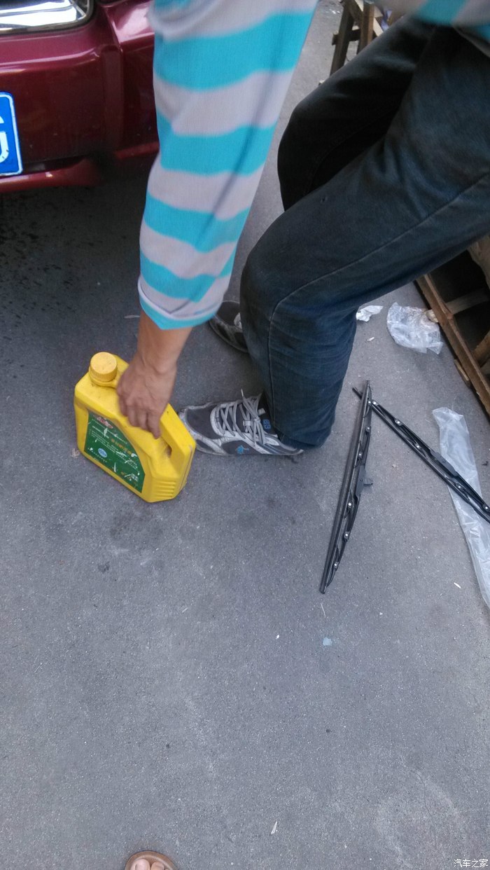

换个雨刮老板整伤心的了,他只有一只了,他去别的地方拿了两幅,结果弄死上不起,恰好他剩下的这只非常匹配,几秒就上起了,没得法,只有等他从他进货的铺子去拿回来,20分钟后,拿回来,秒上!无骨雨刮,试用一下,感觉良好!
换下来的有股雨刮,用了三年没有换,哈哈,都怪我懒了撒!

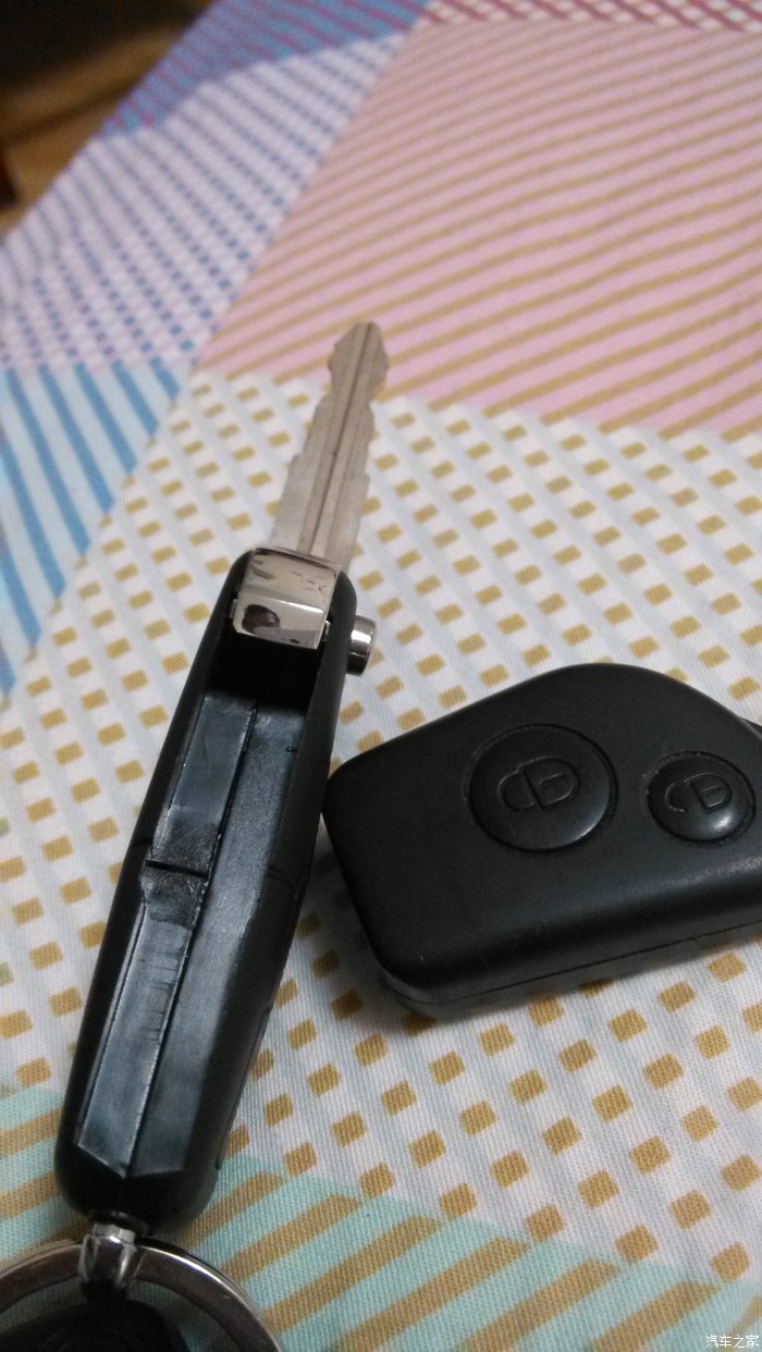

中控还没有陪钥匙,随后喊老板带我去配钥匙,遥控上没有折叠钥匙怎么像话,难看死了撒

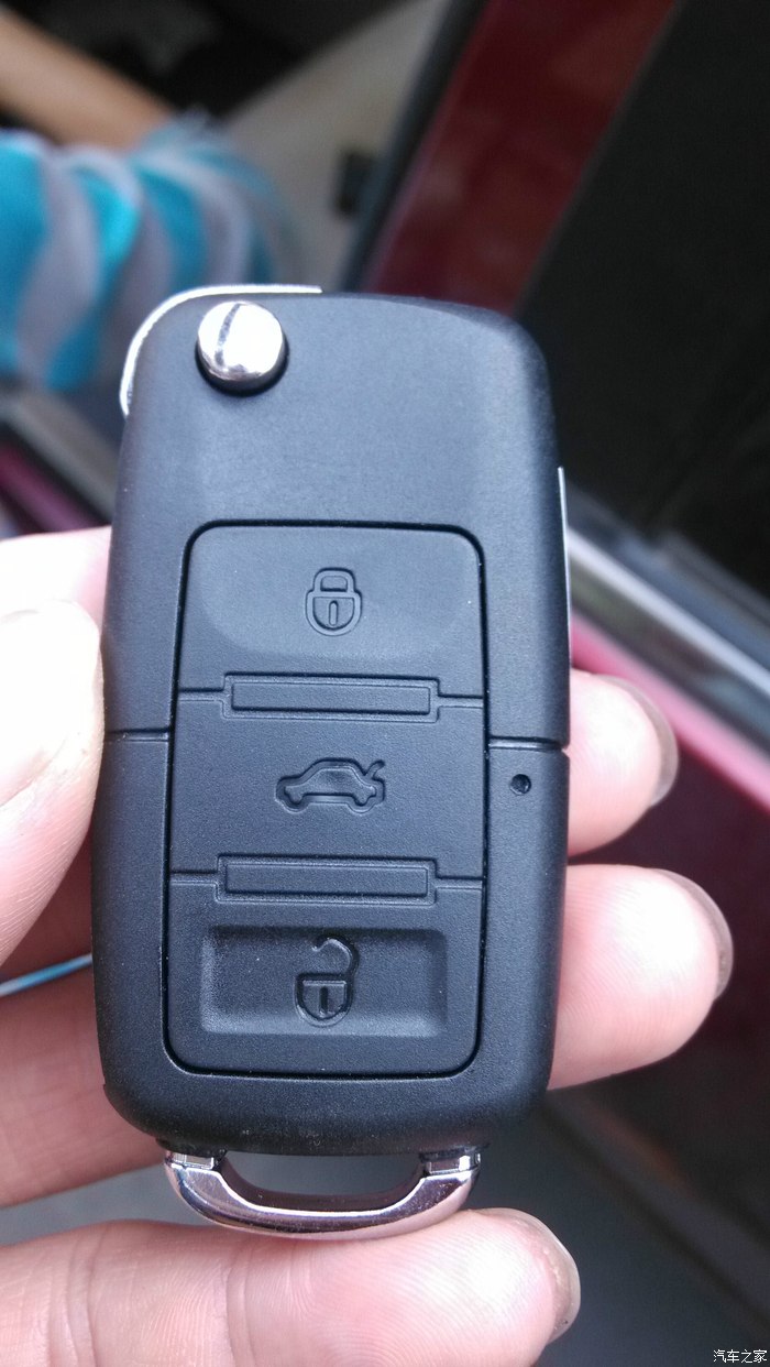

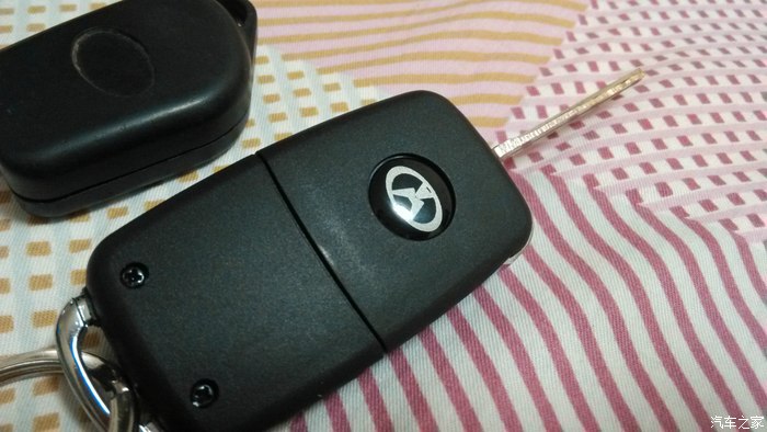

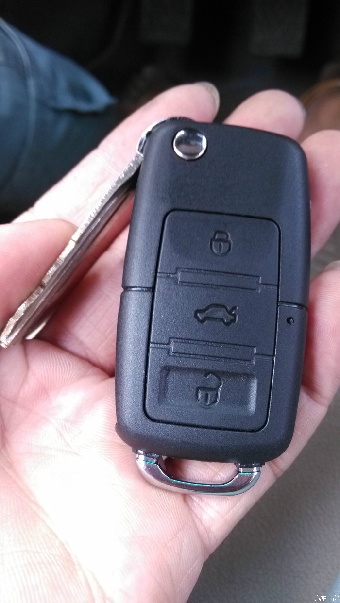

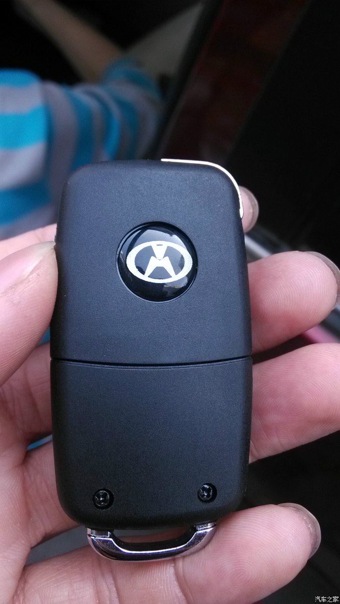

遥控器的正面 ,三个键,第一个是关门,中间是后备箱门开启,F99的没有这个功能所以没有用,按起没得反应,第三个是开门。
遥控器背面,塑料的非磨砂,不过可以接受的,买个套子上起可能手感会好些,(老板人实在还给我说的这个遥控有点弊端,就是遥控距离没得好远,我说能遥控就行,后来去配钥匙的时候,我试了一下,大约10米能遥控,完全够了,反应够敏捷的)
配钥匙的小伙子,收了30块钱哈,钥匙胚子是 07号 (马友可以参考)
配钥匙的柜台,全是各种遥控钥匙等等,太多咯。

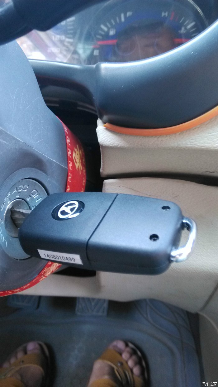

几分钟后钥匙配好了,小伙子先试车门能否打开,然后打磨一下后,在试点火,OK一次成功没得问题!

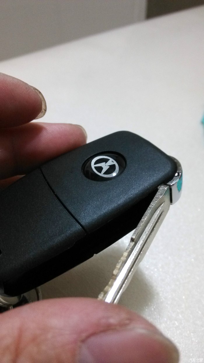

开始把钥匙扣在遥控器上面,打一根铁针进去,固定然后就可以了!
OK,回家后拍的高清无码大图哈,和以前的比比!

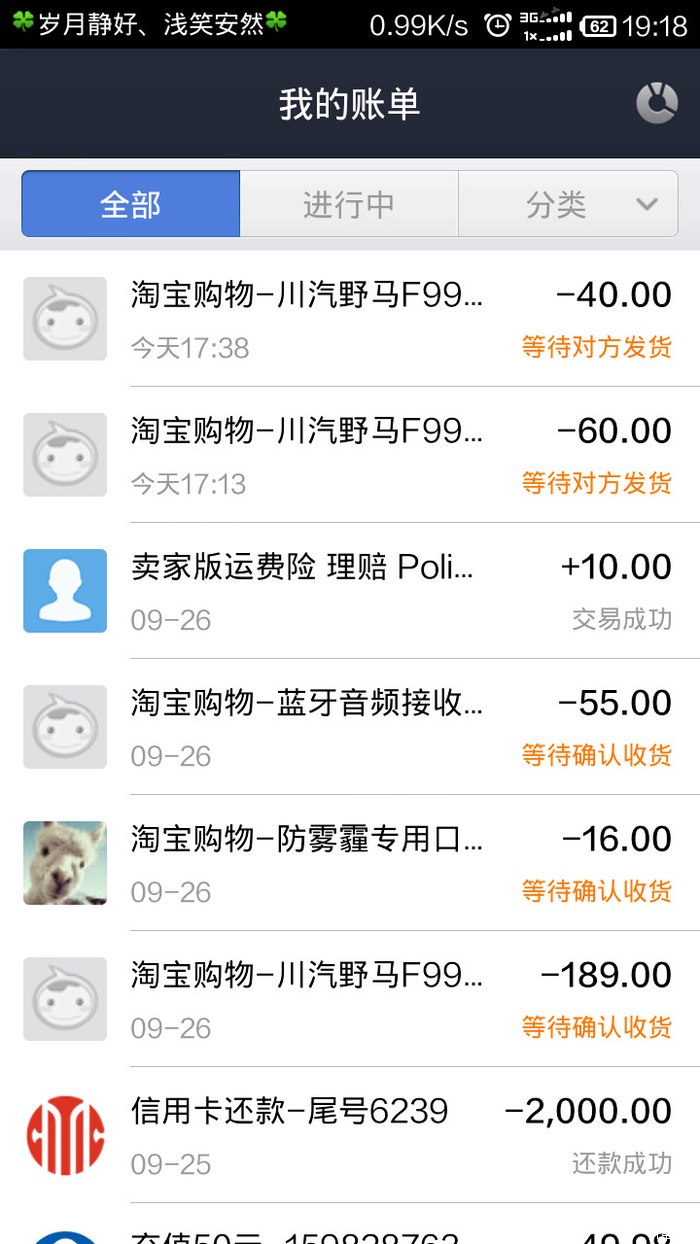

本来去只换遥控的,支付宝交易的,结果后来发现我要换的配件他都有,所以又换了其他的,现金没有带够,只有TB交易,哈哈!

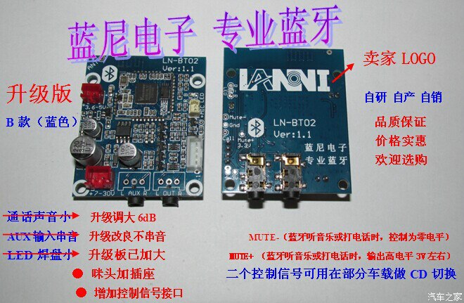

这也是我在TB上买的蓝牙板子,马上要到货了。等我弄好后安装在车上就可以用蓝牙放歌了,还支持AUX外接的,以后就不用听U盘的歌曲,想听什么就放什么,巴士的很!弄好后再来交作业!谢谢大家!!!
