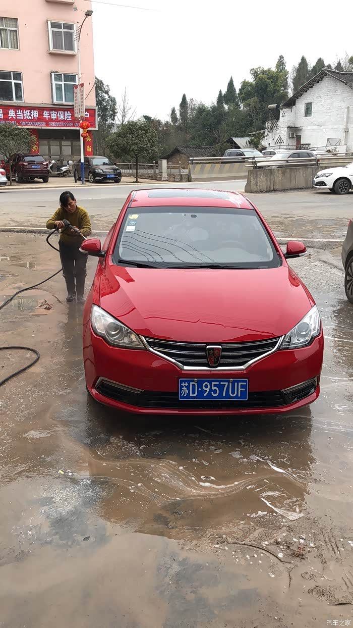

荣威360四门隔音+音响改装
车牌不挡了,有常州的车友看到的滴滴
也不知道怎么介绍自己,平时大都是在汽车之家潜水很少冒泡
我是一名90后的荣威360的车主,这次发帖主要是想跟大家分享一下这次的音响改装。前面也说了本人几乎不发帖所以文采不好,大家将就看一下啦
先简单说一下我的车吧。15款的荣威360,16年的1月上牌的,到现在已经3年多了。前任的车主是一位小姐姐,我是17年的9月从她手上买的。当时刚考完驾照不久急需要一辆车练手,刚好遇到这辆,就花6万多块钱从她手里买了,也算是一辆准新车吧。加上到现在总共开了6万公里出头。 下面开始正片

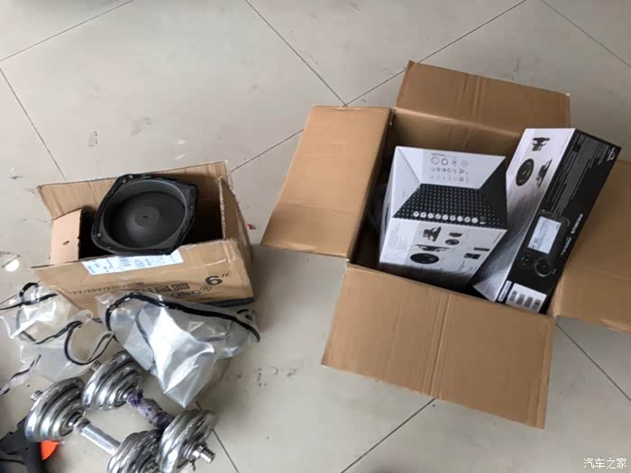

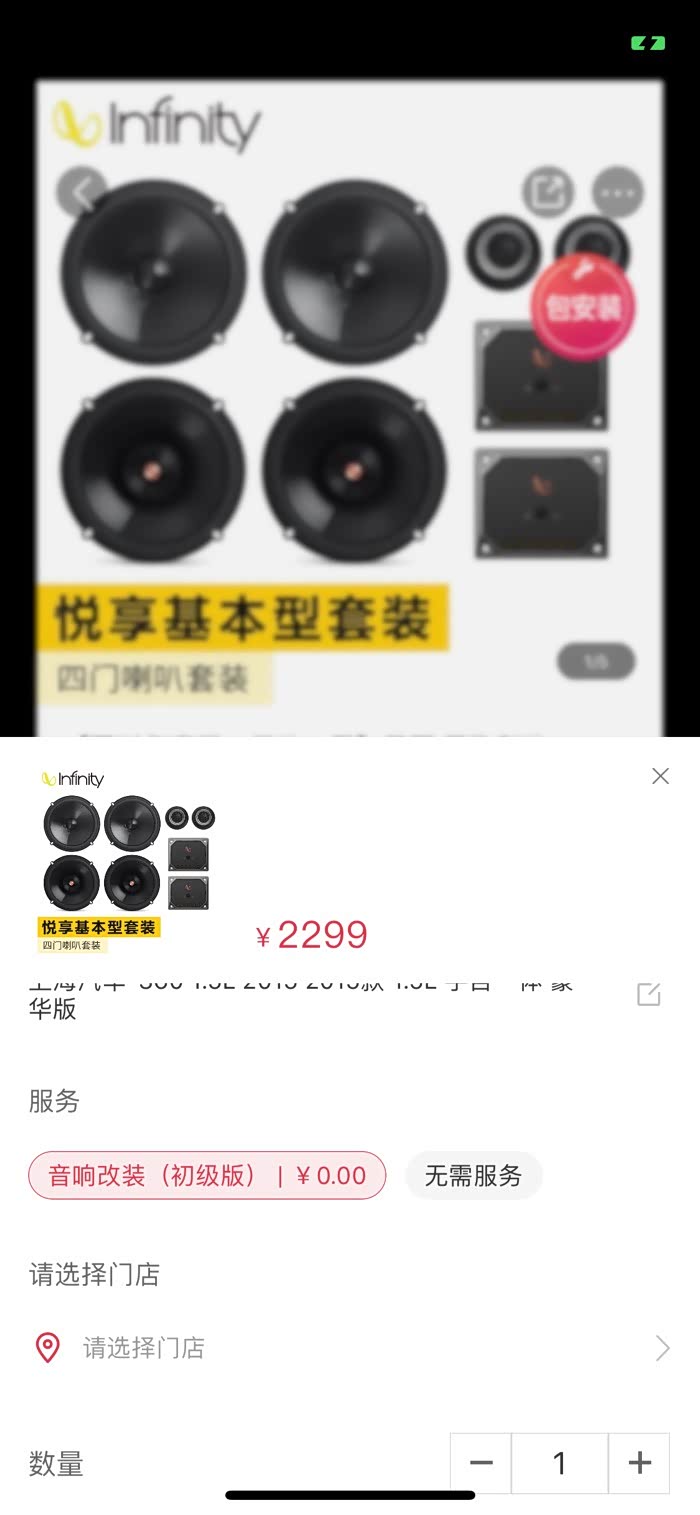

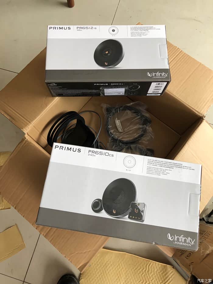

某虎买的,当时有优惠就下单了,这个是现在的原价

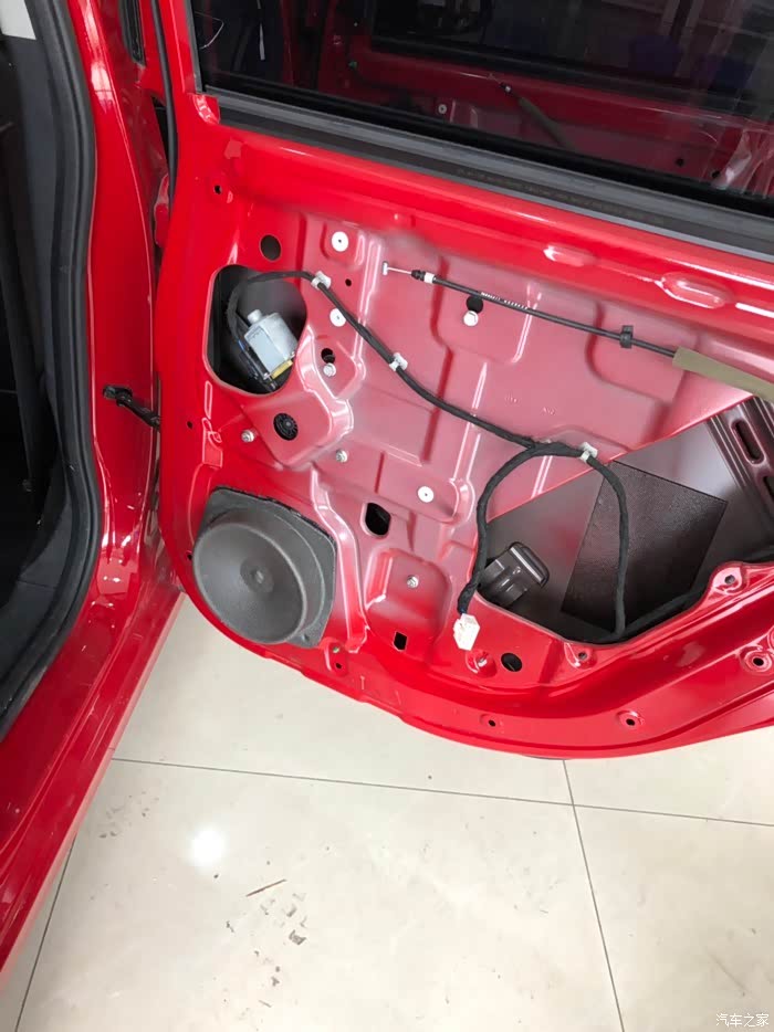

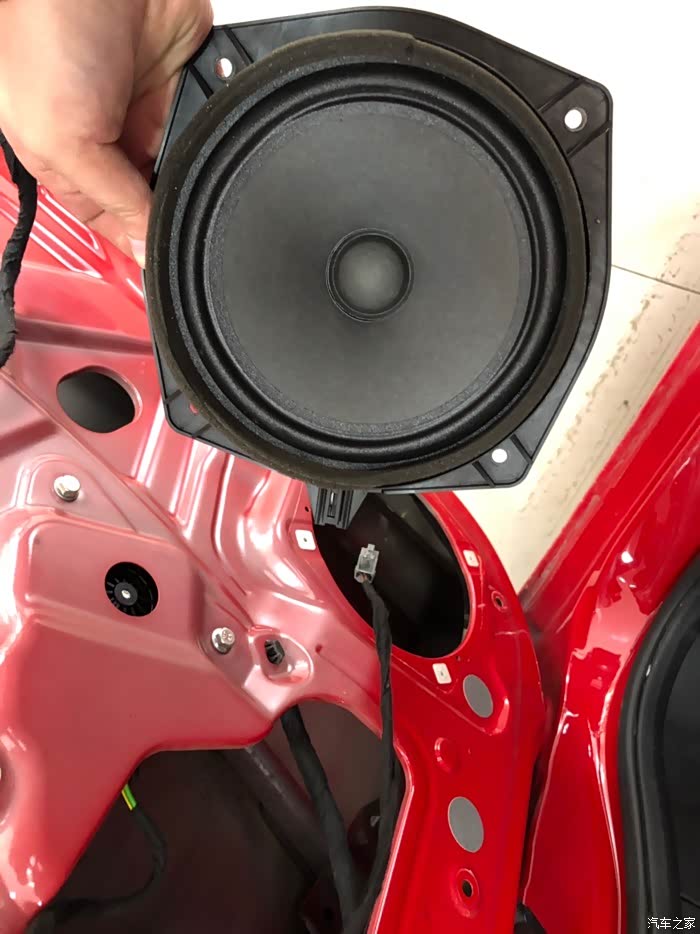

车门已经拆了,这是原车的喇叭,很轻。我原本以为原车的前门是没有喇叭的,因为声音真的太小了,音质也很差

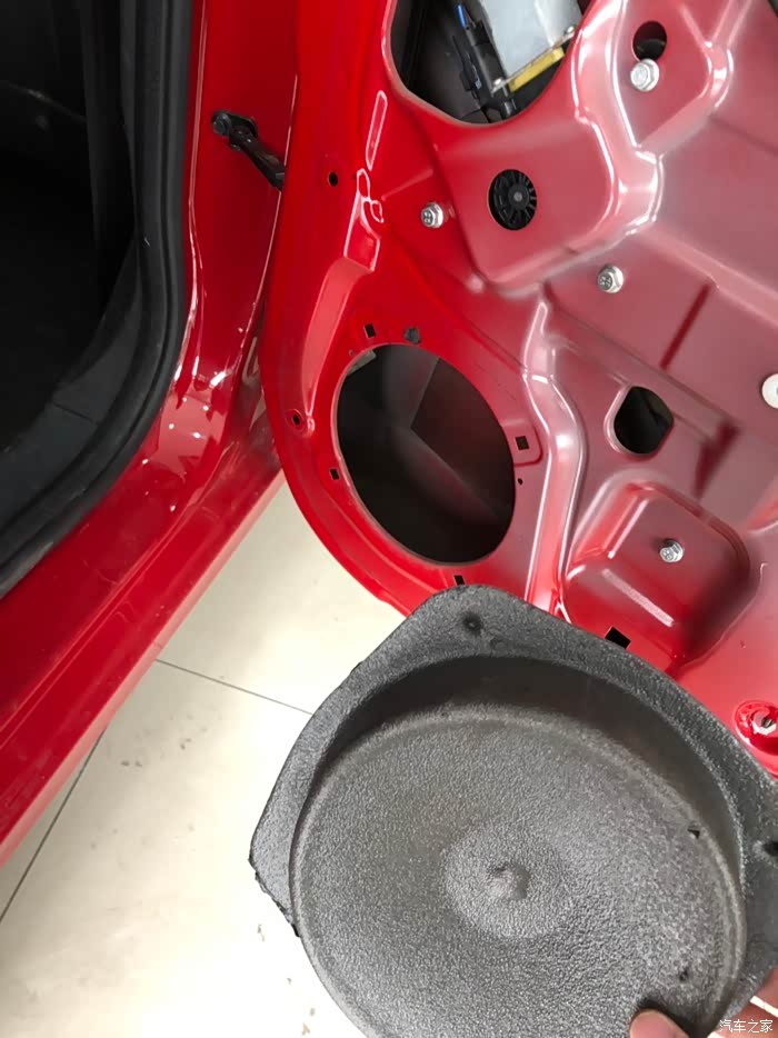

后车门的,上汽直接给了两个海绵罩子,忽悠谁呢
原车后门连音响线都没有,还是老板从中控牵过来的

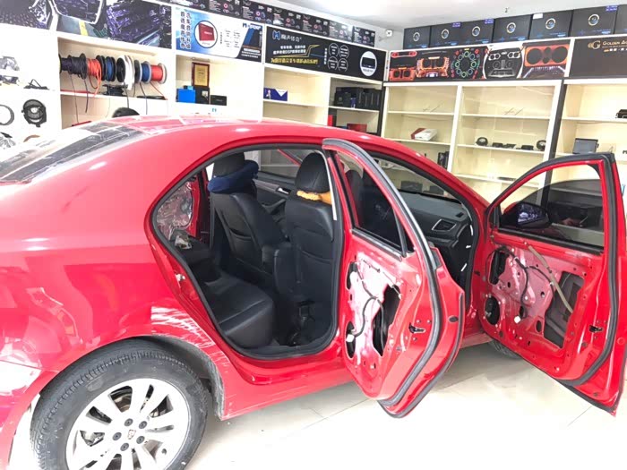

下面部分是做四门隔音
全部拆完的样子,里面都是空荡荡的。请忽略后翼子板的伤口,过年回老家搞的,现在还没修呢

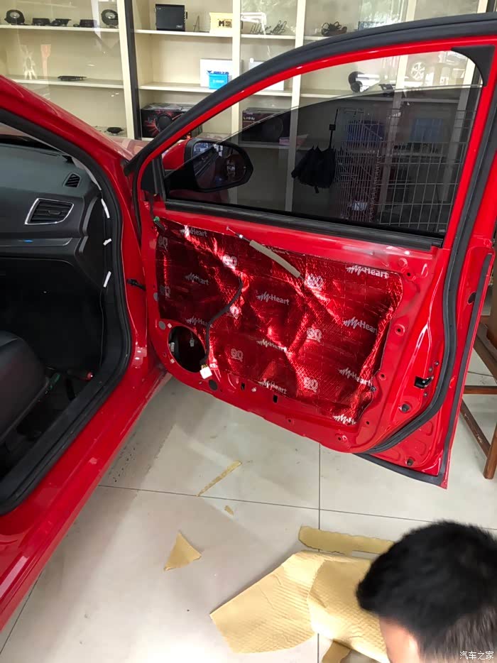

右前门做完隔音的效果

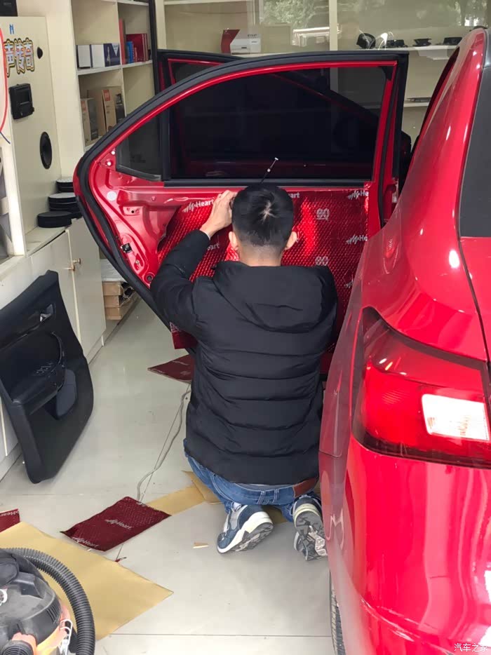

老板正在施工

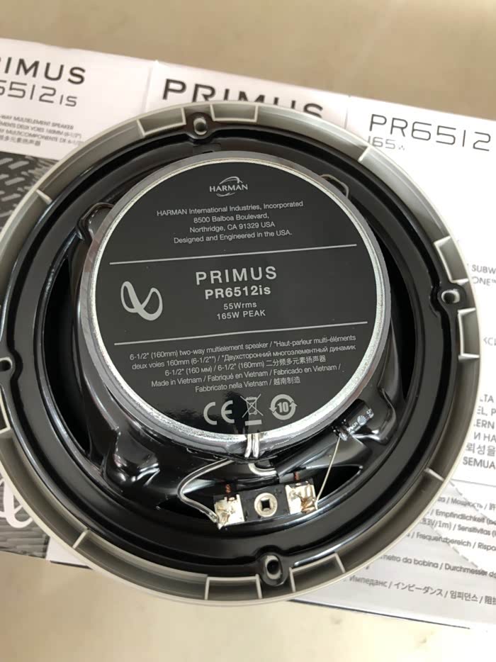

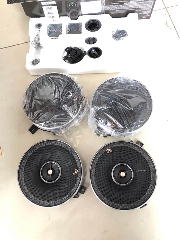

给大家看一下燕飞利仕的音响,这款是比入门级再高一点档次的,比发烧级的低一点点。个人觉得做工还是很精细的
卖家送的配件还是挺多的,而且线也很长
四门喇叭,分量还是很沉的,做工也完美,不愧是大厂
懂的大佬来看看呢
这是后门的

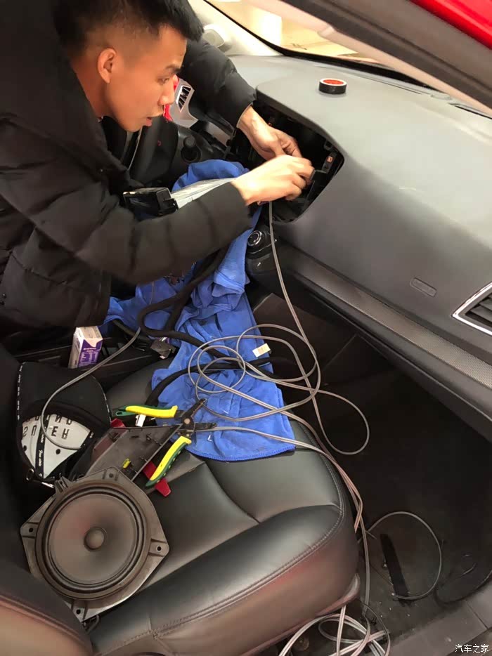

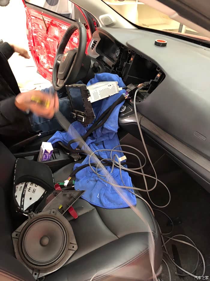

中控也拆了,因为没装功放,从主机直推的,功放以后再说吧
