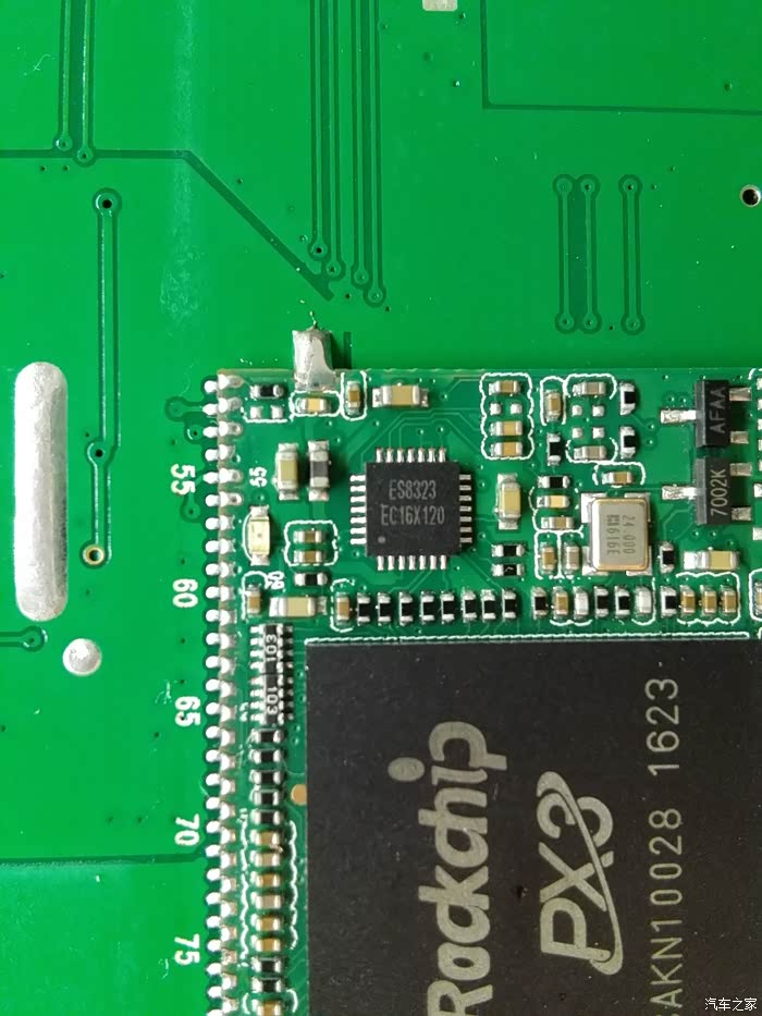

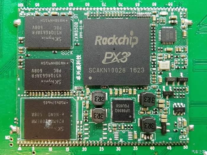

1、原车的主芯片是Rockchip PX3,芯片就音频部分是提供光纤SPDIF输出的,原以为从芯片上取出SPDIF信号就可以加DTS解码器了,可仔细查了下Rockchip PX3芯片手册,SPDIF信号只能输出立体声,原主板还不一定引出,所以,关于大屏5.1就彻底没戏了。
大屏导航的核心主板

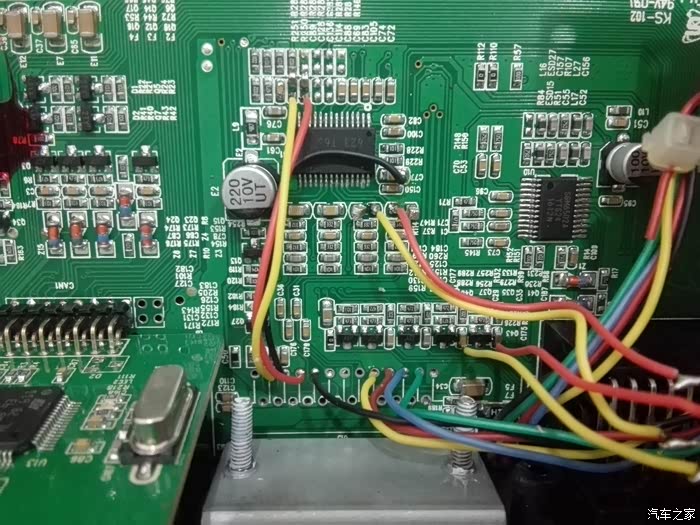

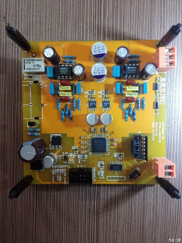

2、主板上音频解码电路是ES8323,这一般是用在手机音频解码的,素质一般般。不甘心的我做了块发烧的外接音频解码板,准备替换掉导航主板的音频解码部分,可试了了几天,有个非常麻烦的问题,加装的解码板静噪部分和主板不匹配,就是做任何音源的切换,都有切换噪音,这需要修改主板固件了,超出我的能力了,最后只有拆除,
导航主板的音频解码 ES8323
组装好的发烧解码板

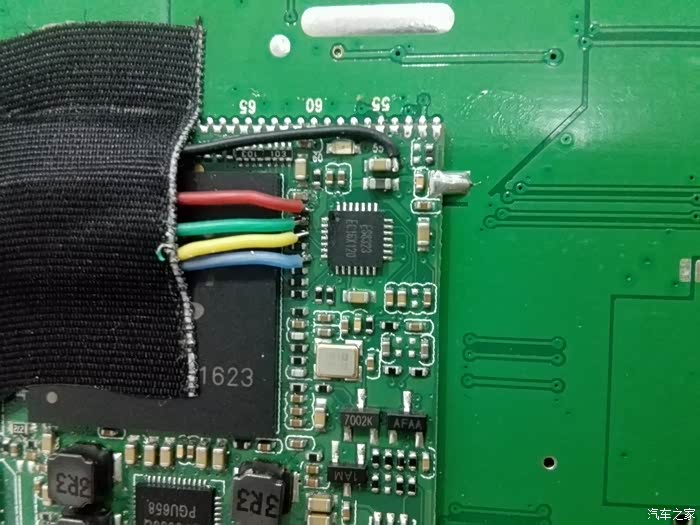

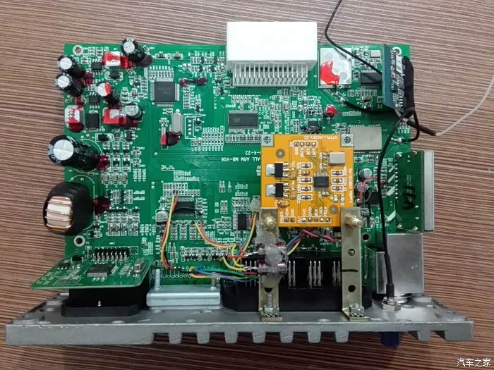

加在导航盒内部的音频数字转换板,由它输出到外置解码板
取数字信号。拆除的时候坏了一个贴片电阻,芝麻大小啊,查了半天才找到问题,差点把主板搞报废
外接解码器的音频回到导航盒的音频切换电路BD37033
唉,整体调试,发现了切换噪音的问题,折腾几天,度娘查了半天的资料,无解,要软件支持,需要修改系统固件,忍受不了噪音,两首歌曲中间都有,没法,没法,没法,只有把解码器全部拆除了

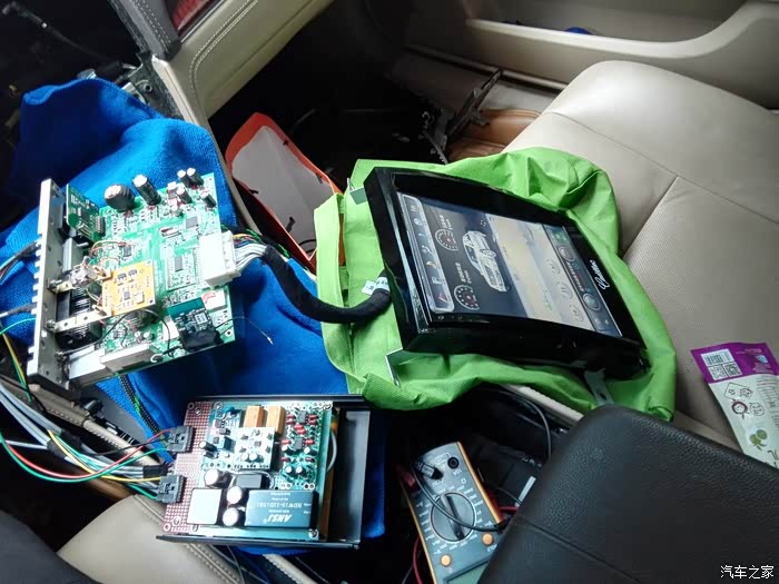

下面说说开心的、关键的、也是成功音频信号的处理转换盒的设计、制作;

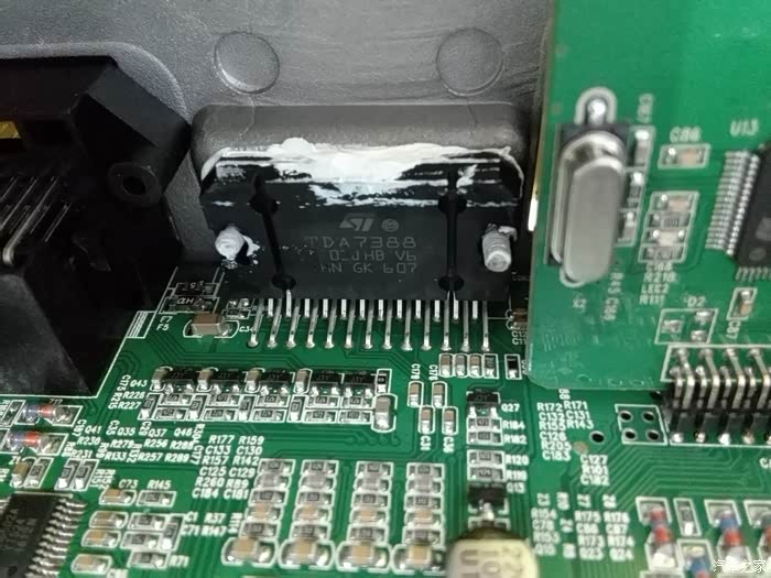

大屏导航的音频部分流程是:音频解码 ES8323——音频切换电路BD37033——功放电路TDA7388——到车载BOSE功放。到车载功放之前,是厂家通用的电路,也就是说除了面板和中控软件的不同,厂里生产的大屏导航基本都一样,为其它品牌的生产的导航,功放电路TDA7388是直接输出接喇叭,厂里没对赛威做优化,也就是说功放后面又接了我们的车载功放,所以,音质、噪音等等问题都出现了
功放电路TDA7388,4路输出,最大输出功率:41W/4Ω
