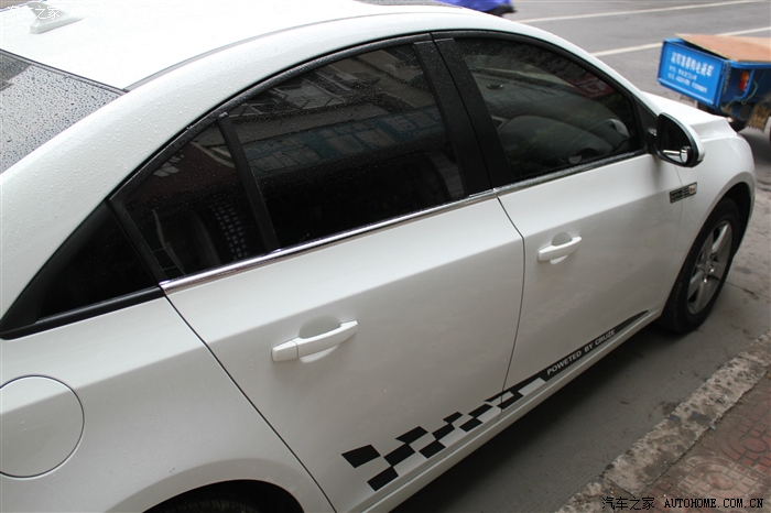

20块成本,升级车窗亮条,接近原厂95%,耗时2小时!
车是11年4月买的,买的SE,一直想换SX的亮条可是太贵了,黏贴的那种我不喜欢,太不显档次了!这段时间突发奇想用尾灯膜贴压条!在之前买过的店里无意间看到了电镀银的贴纸,马上想到了用这个代替尾灯膜,其实尾灯膜亮黑的效果也不错,很有个性!但是最后还是选择电镀银的了 !

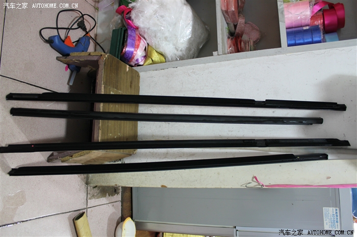

拆压条我就不说了,论坛里也发过很多了,也超简单!

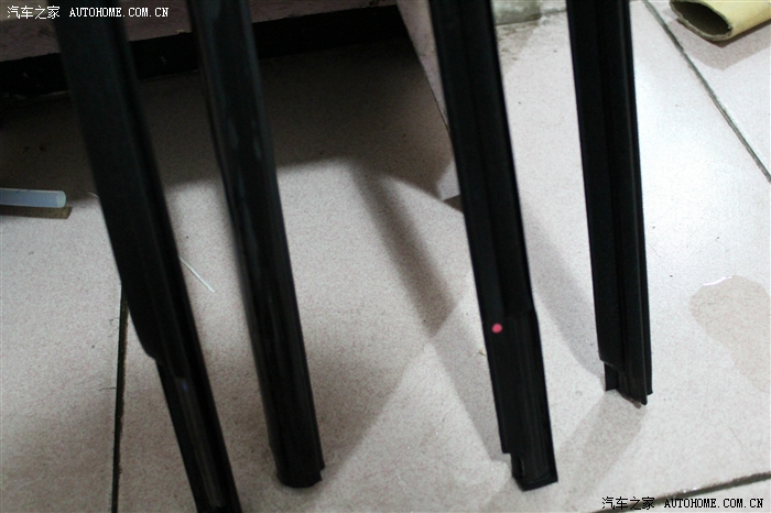

 拆下来洗干净凉干!

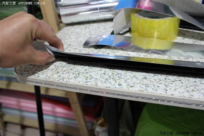

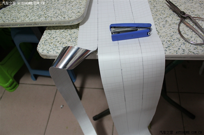

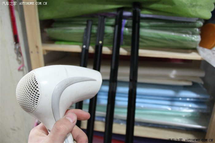

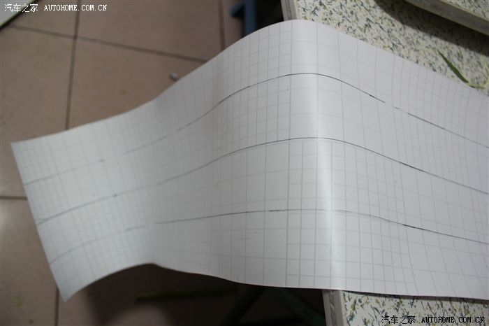

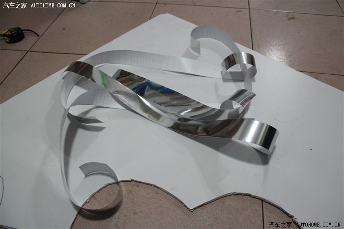

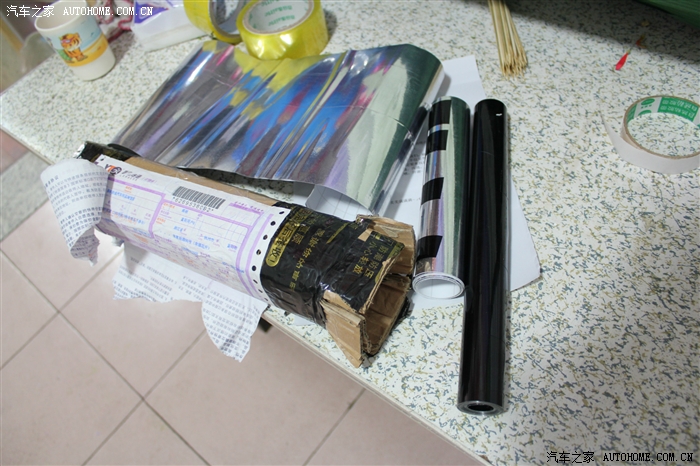

这个20工分的贴纸分4条,5CM一条 长度1米1
没干就吹分机吹干!

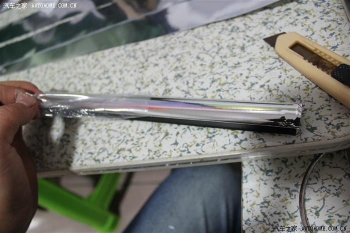

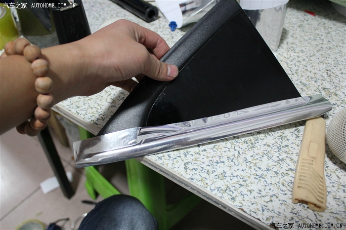

这上面还是有点污渍洗不掉,用透明胶粘一下!撕下来很黑的!

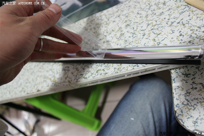

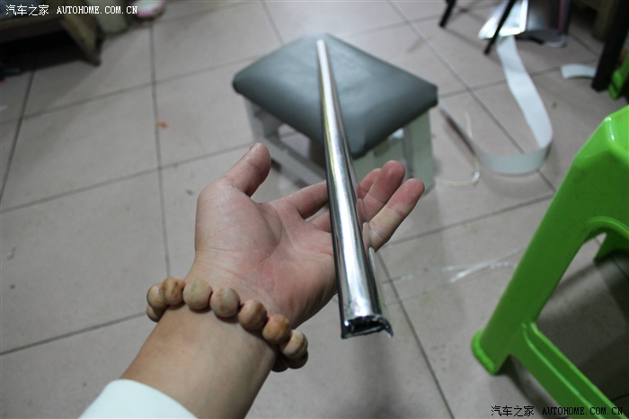

调整好位置2边分别多出一部分!包边用的!

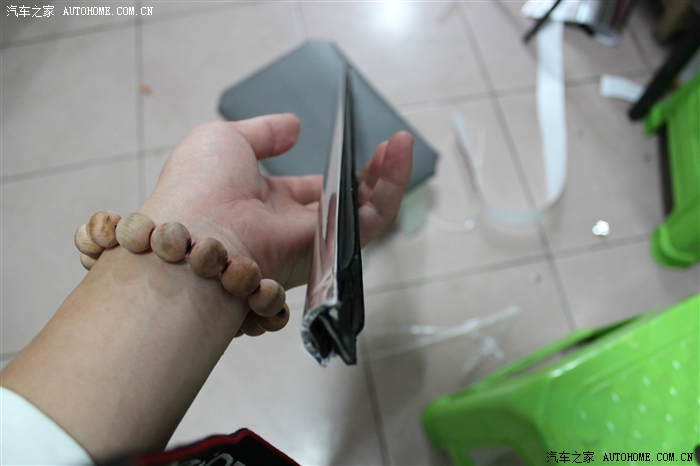

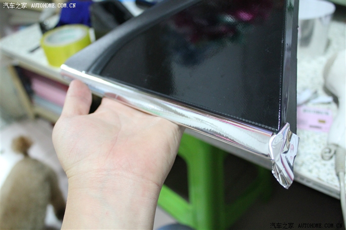

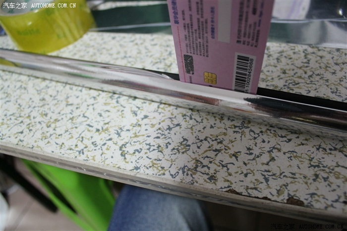

吹分机吹下 自然弯曲了!

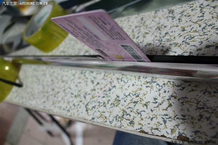

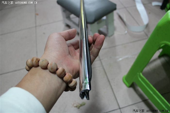

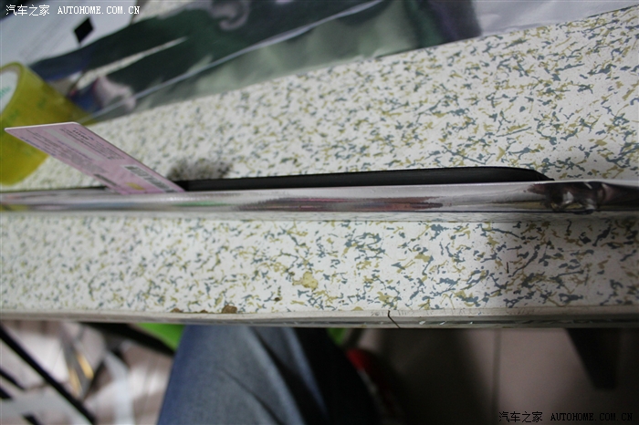

用卡插进曹里!
然后撕掉保护膜!这样就很亮了!
这头是插进后视镜的一头!

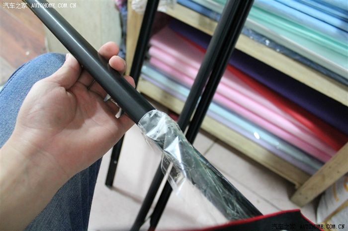

一开始我把头全包住了 ,后来觉得不好看就割掉一部分!后面有图片!

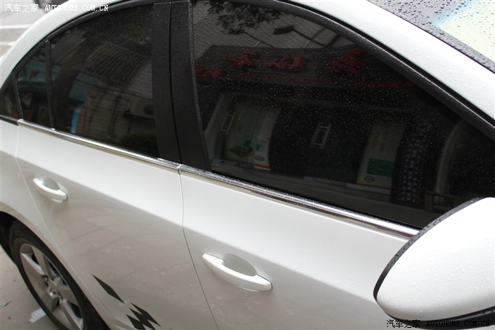

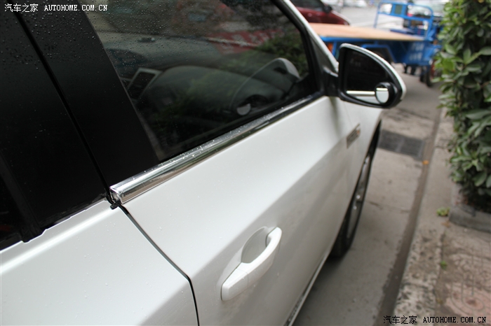

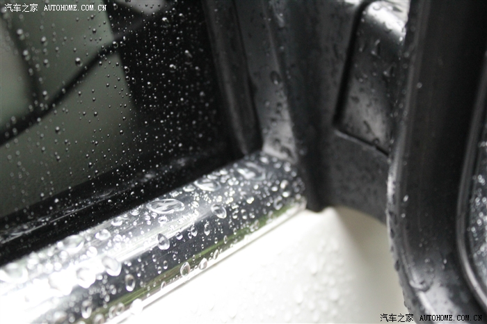

已经装上一条了!
2条!

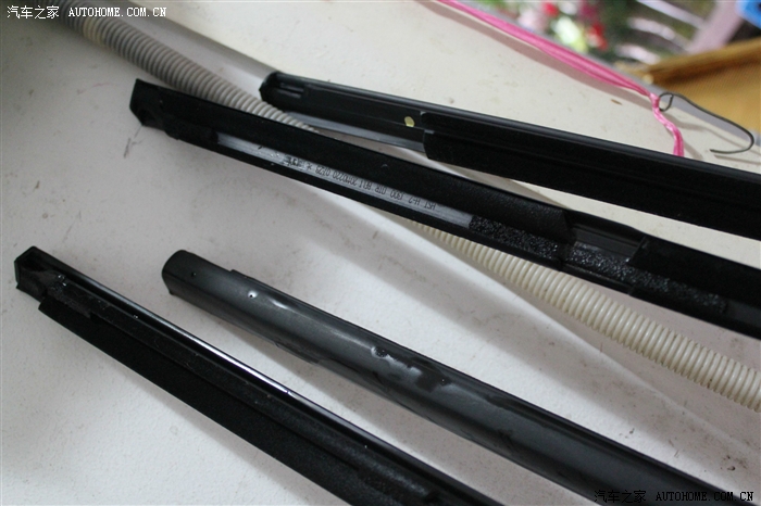

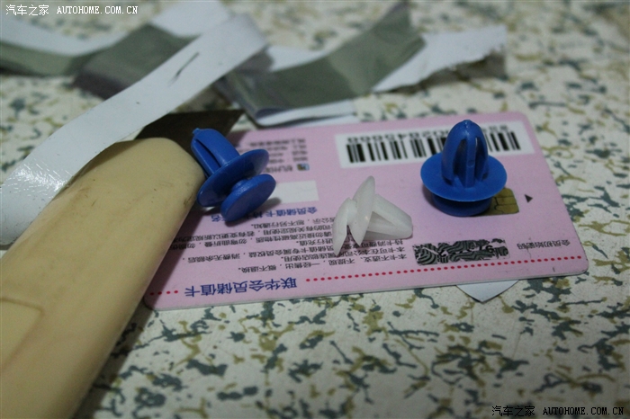

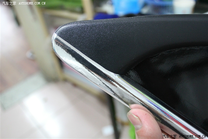

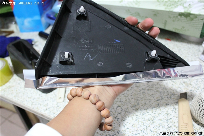

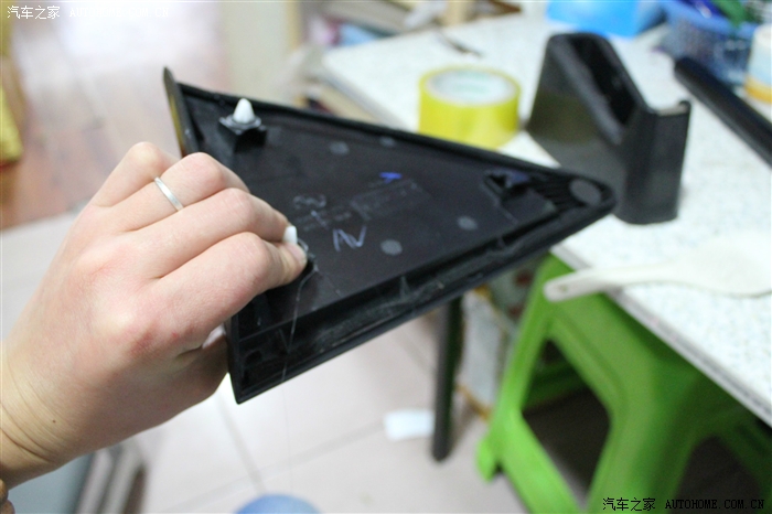

还有后三角,拆的时候卡口破了!
用热熔胶浇注,反正这个东西部着力!没关系的!

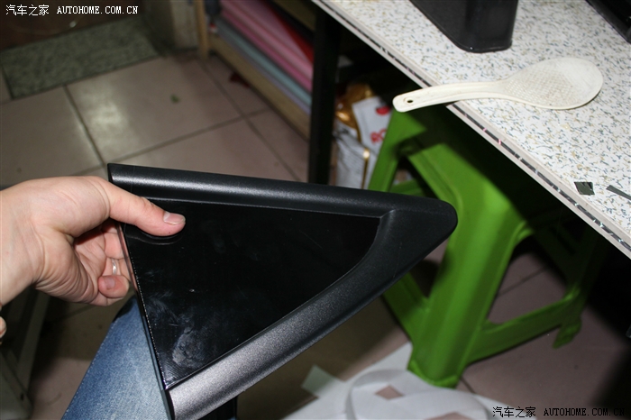

这三角我用尾灯膜贴过 有点亮的!

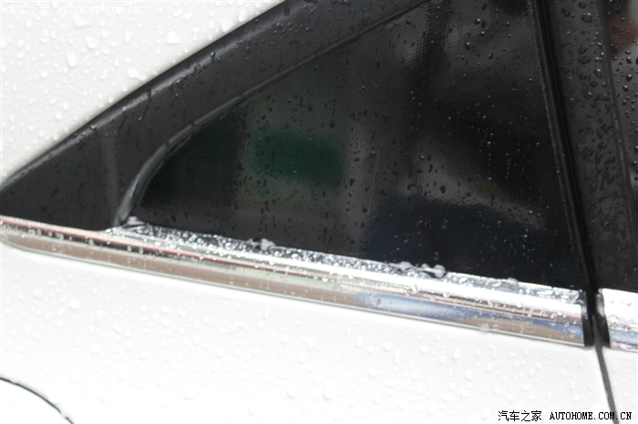

裁边!

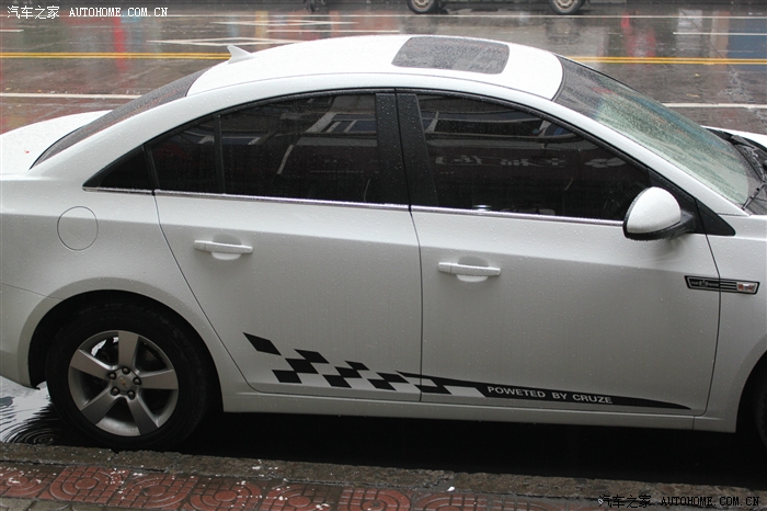

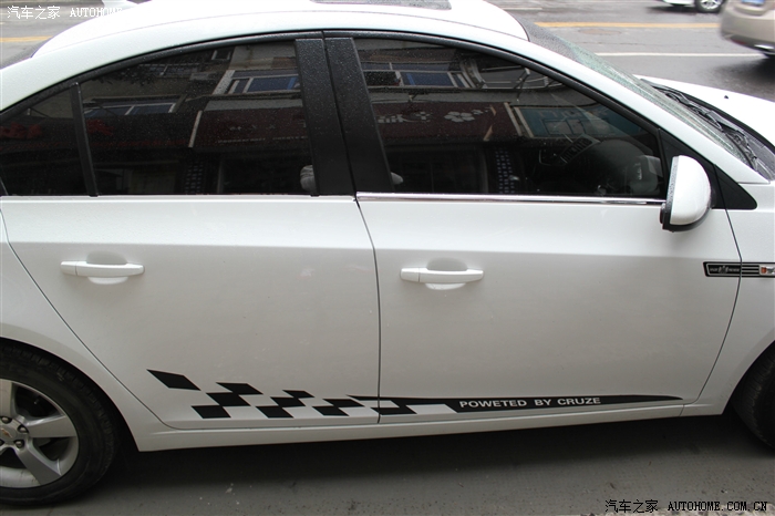

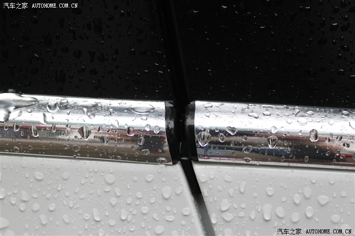

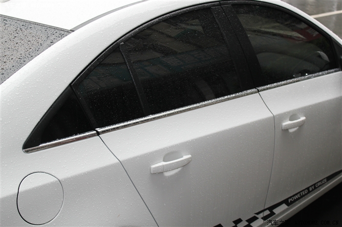

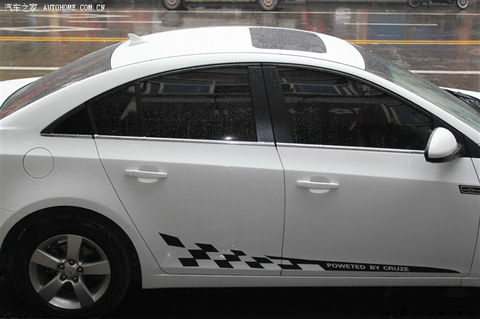

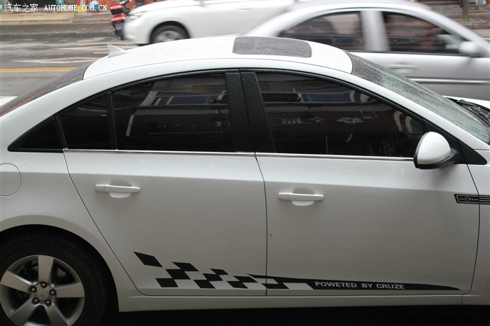

效果就出来了!

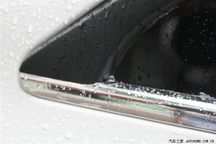

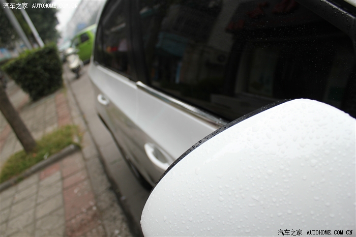

这样是不是比较原厂?后来我把B住高出不部分割掉了!这样看起来就平了!

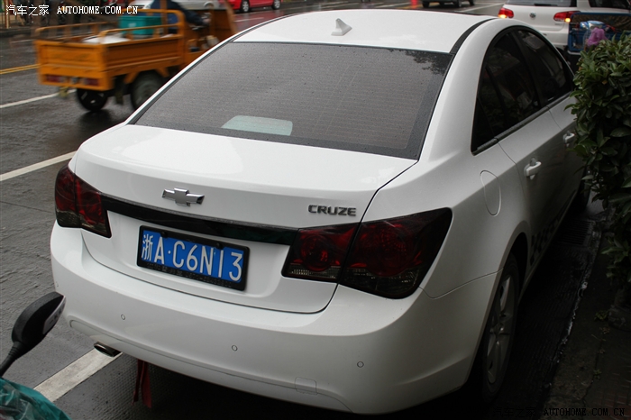

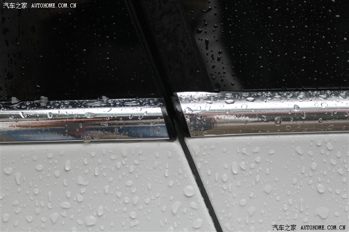

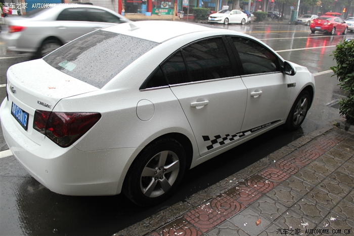

下雨天效果不行!

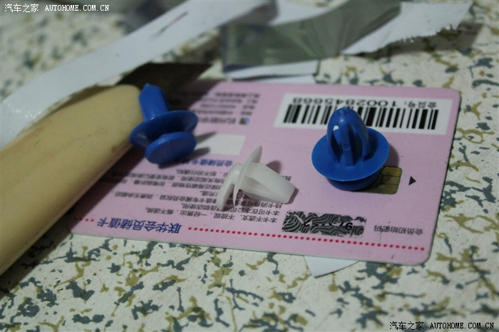

这是我“工作台”
白色的是后三角卡口 背后破了 不过也不影响 蓝色的是我以前拆门板留下的!也可以用在这里

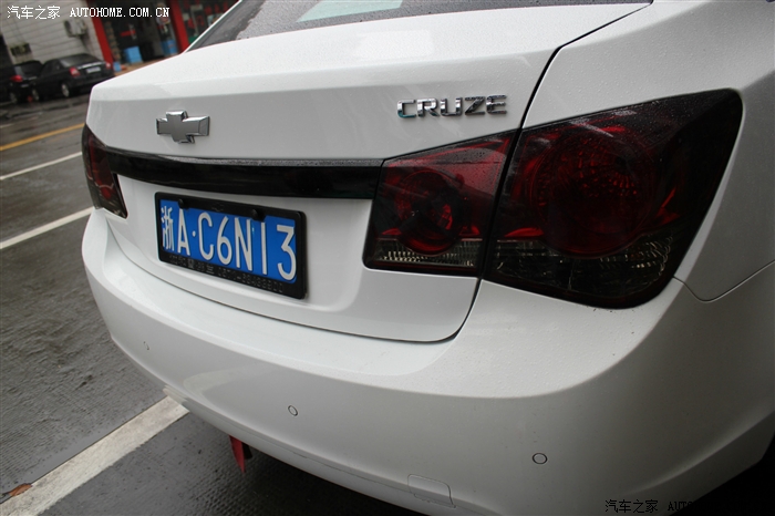

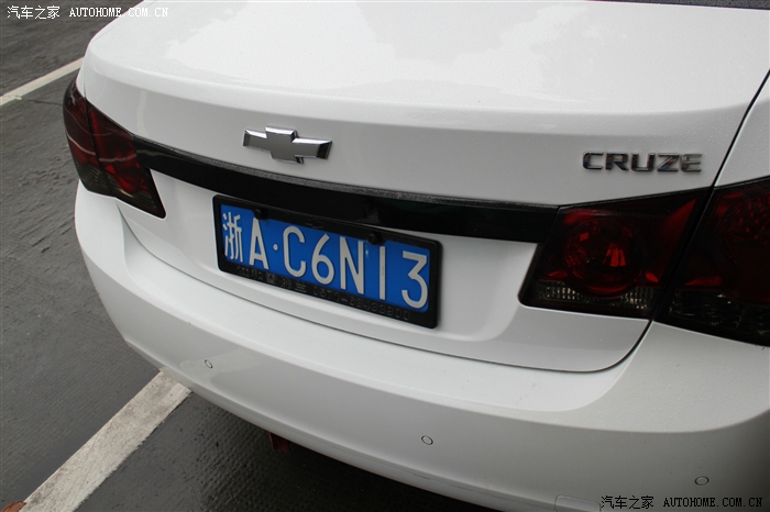

后面的亮条我材料不够了!用深黑尾灯膜代替了 效果也还可以!我也是拆下来包的 这样效果好!
