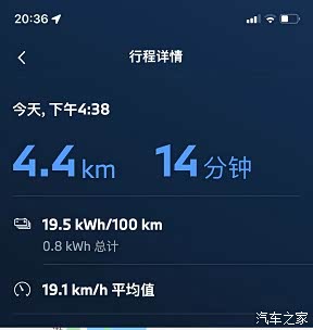

为了印证以上原理的合理性,特意进行了一次实测(见附图)
测试温度:15度
测试路况:城区拥堵路段
测试方式:去程和返程。去程关闭AC,感觉空调出风口制热效果一般,制热缓慢,平均能耗较高
返程开启AC,感觉空调出风口制热效果明显增强,制热速度较快,平均能耗较低
计划在寒冷的冬天,在零下10度的环境再进行一次测试,因为热泵空调在寒冷环境下运行效率将下降
测试结果到时候再公布
综上,冬天用空调最好的方式的是:选取auto模式,定好自己喜欢的温度后就不要再管了。
测试温度:15度
测试路况:城区拥堵路段
测试结果到时候再公布
